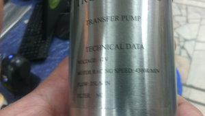

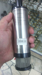

Может кто сталкивался с таким...
В магазине вчера наткнулся на такой насосик:
IMG_20150716_131441.jpg (3246 просмотров) <a class='original' href='./download/file.php?id=54312&mode=view' target=_blank>Загрузить оригинал (635.86 КБ)</a>
IMG_20150716_131504.jpg (3246 просмотров) <a class='original' href='./download/file.php?id=54311&mode=view' target=_blank>Загрузить оригинал (574.55 КБ)</a>
Питание 12 вольт, производительность 35 л/мин
Интересно, сойдет такой для охлаждения шпинделя 1.5 кВт?

Re: Станок для проверки потенциала стакостроителя
Это же топливный насос. Охлаждается протекающей жидкостью. Воду качать будет, но очень, очень недолго. Потом сдохнет.
Тима писал(а):В магазине вчера наткнулся на такой насосик:
В каком именно магазине? В автомагазине или хозяйственном? Если в авто - то дело труба :) Смахивает на топливный насос, от воды сдохнет :) Им можно перекачивать диэлектрические жидкости ;)

aftaev писал(а):В автомагазине или хозяйственном?
В хозмаге в отделе сантехники. На топливный не похож. У этого выход диаметром 12-14 мм. На топливных если не ошибаюсь тоньше выход...
Кстати, на концах проводов "крокодильчики" для подключения к аккуму...
Дорогу осилит идущий!
Тима писал(а):В хозмаге в отделе сантехники. На топливный не похож. У этого выход диаметром 12-14 мм. На топливных если не ошибаюсь тоньше выход...
Прочитай внимательно, что написано на бумажной наклейке со штрихкодом... :)
Похож на насос для котлов солярку качать ;)

UAVpilot писал(а):Прочитай внимательно, что написано на бумажной наклейке со штрихкодом...
прочитал... :oops:
