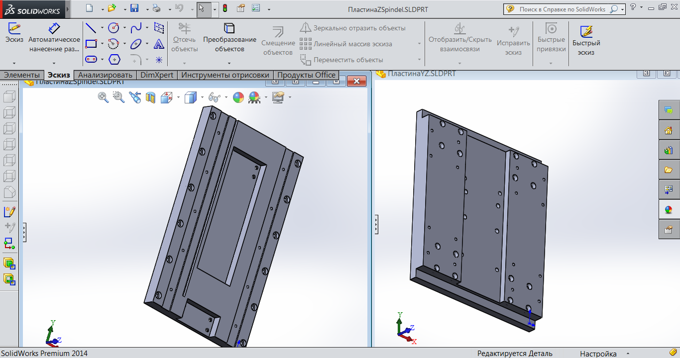

Дрюня писал(а):
crazydnb писал(а):Z сделал так что бы вылет шпинделя был как можно меньше
Я тоже хочу так сделать для уменьшения вылета, поэтому хочу проанализировать все за и против, а информации очень мало (про перекосы, подклинивания или какие другие проблемы...)
мне кажется при использовании проф. направляющие и боковом расположении винта шпиндель
будет ближе к порталу всего на пару сантиметров, если смысл в этих 2см.
в следующим станке по алюминьке и латуне планирую винт расположить сзади сделав выборку под него. делать буду из алюминия 22мм.
Примерно такими будут пластины YZ. (4134 просмотра) <a class='original' href='./download/file.php?id=49935&mode=view' target=_blank>Загрузить оригинал (245.42 КБ)</a>

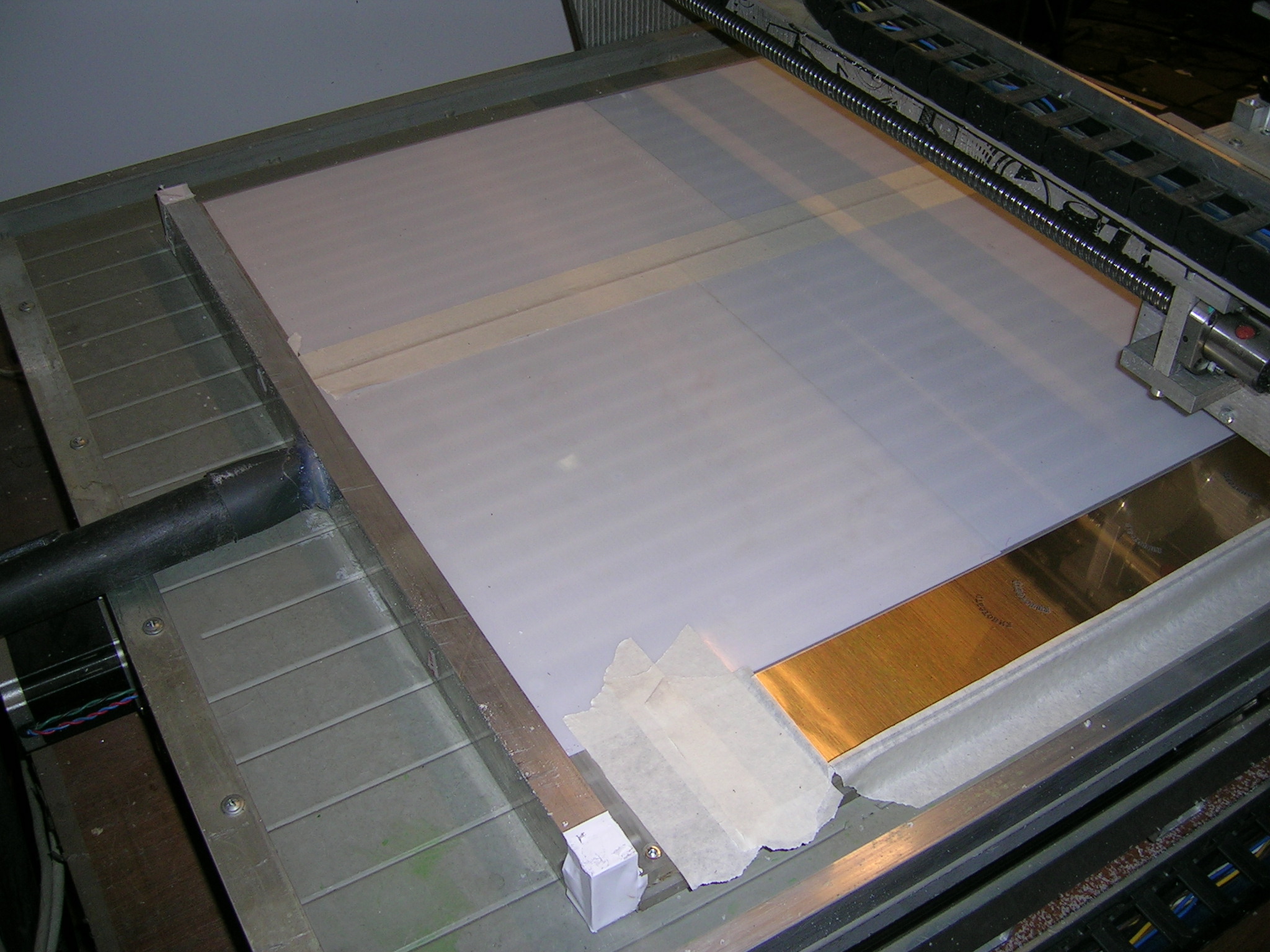

Небольшой апгрейд.... сделал вакуумный стол.
два куска оргстекла с канавками 4мм и отверстиями 2,5мм(шаг отверстий 20мм) склеил вместе. в качестве насоса пылесос, для гравировки хватает минимальной мощности, для вырезания достаточно средней мощности пылесоса. пробовал кроить 3мм оргстекло фрезой 2,5мм на все глубину со скоростью 3000мм/м отлично держит, результатом доволен.
