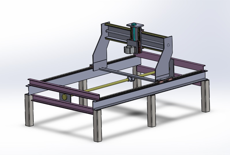

Всем здравствуйте.
Решил сделать фрезерный станок с рабочим полем 1300*2000 мм. Рама будет сварная, из квадратных труб 100*100*8. После сварки и отпуска, ее поверхность будет фрезероваться, для выведения в 0.
По механике. Хочу сделать все на ШВП, по Y - 2 шт (TBI 2510), по Х - 1 шт (TBI 2005 или 2505), по Z - 1 шт (TBI 1604 или 1605). Рельсы :rail: 30 мм по Y и X, по Z - 20 мм.
Двигателя 4 шт :stepper: Leadshine 3-фазный Гибридный сервопривод HBS57 + 300 Вт 573S20EC двигателя.
Контроллер :controller: KFlop
Интересно ваше мнение.

На чем фрезеровать двухметровую раму?

sheverigor, швп уже с обработанными концами? про вращающуюся гайку не думали? 2 метровая скалка по Х (странно что Вы ее назвали У) не есть хорошо мне думается

Вопрос у меня в другом, механика на ШВП по такой длине? Можно ли ШВП по Y в подшипники вставлять BK/BF или лучше гайку подвижную?

вопрос остался не закрытый, на длине 2000 мм как лучше закрепить/установить ШВП

Жестко закрепить ШВП с обеих сторон и использовать вращающуюся гайку.

Если рельсы профильные, то 30 избыточно, 20-х за глаза вам хватит с 5-кратным запасом.

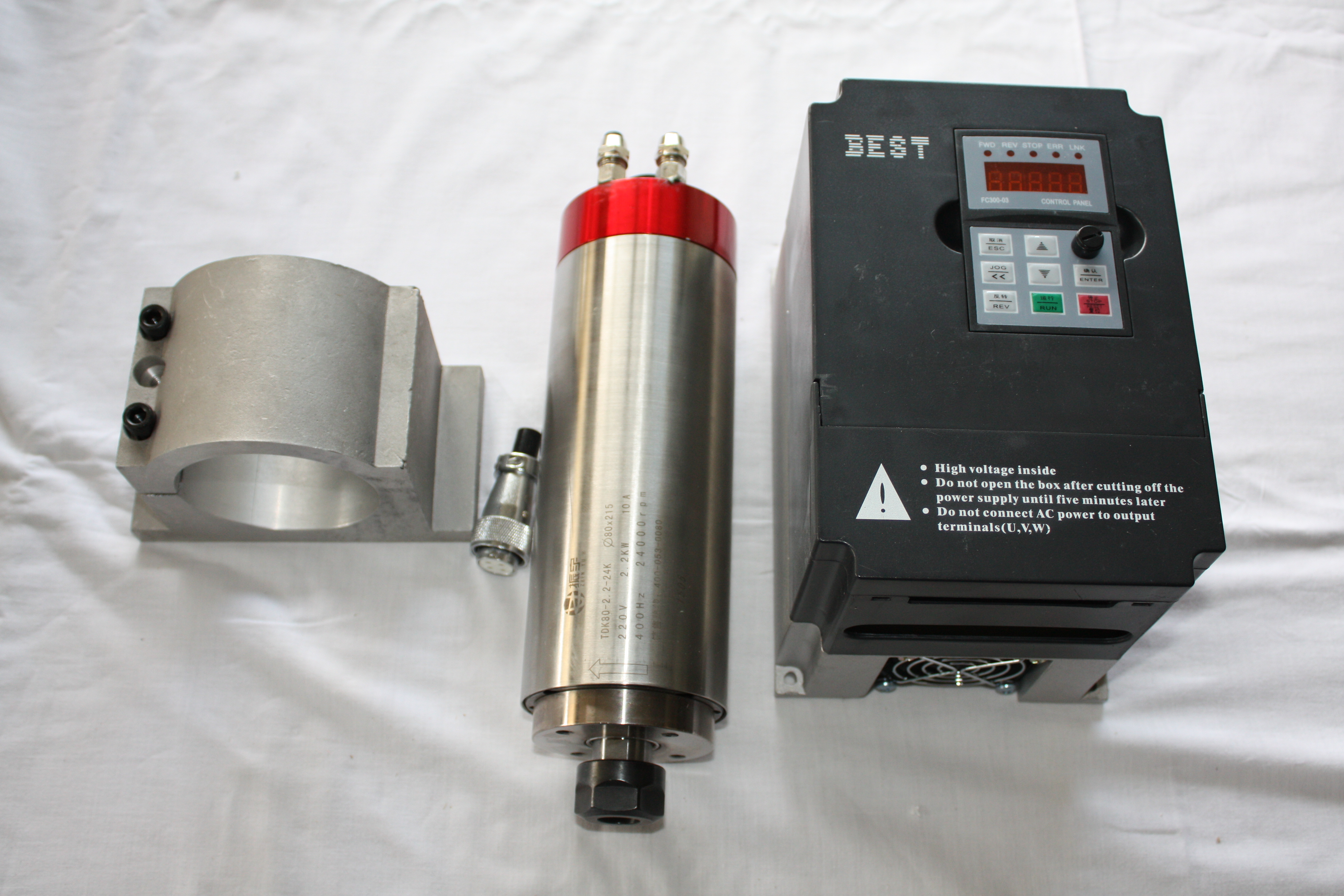

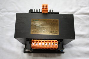

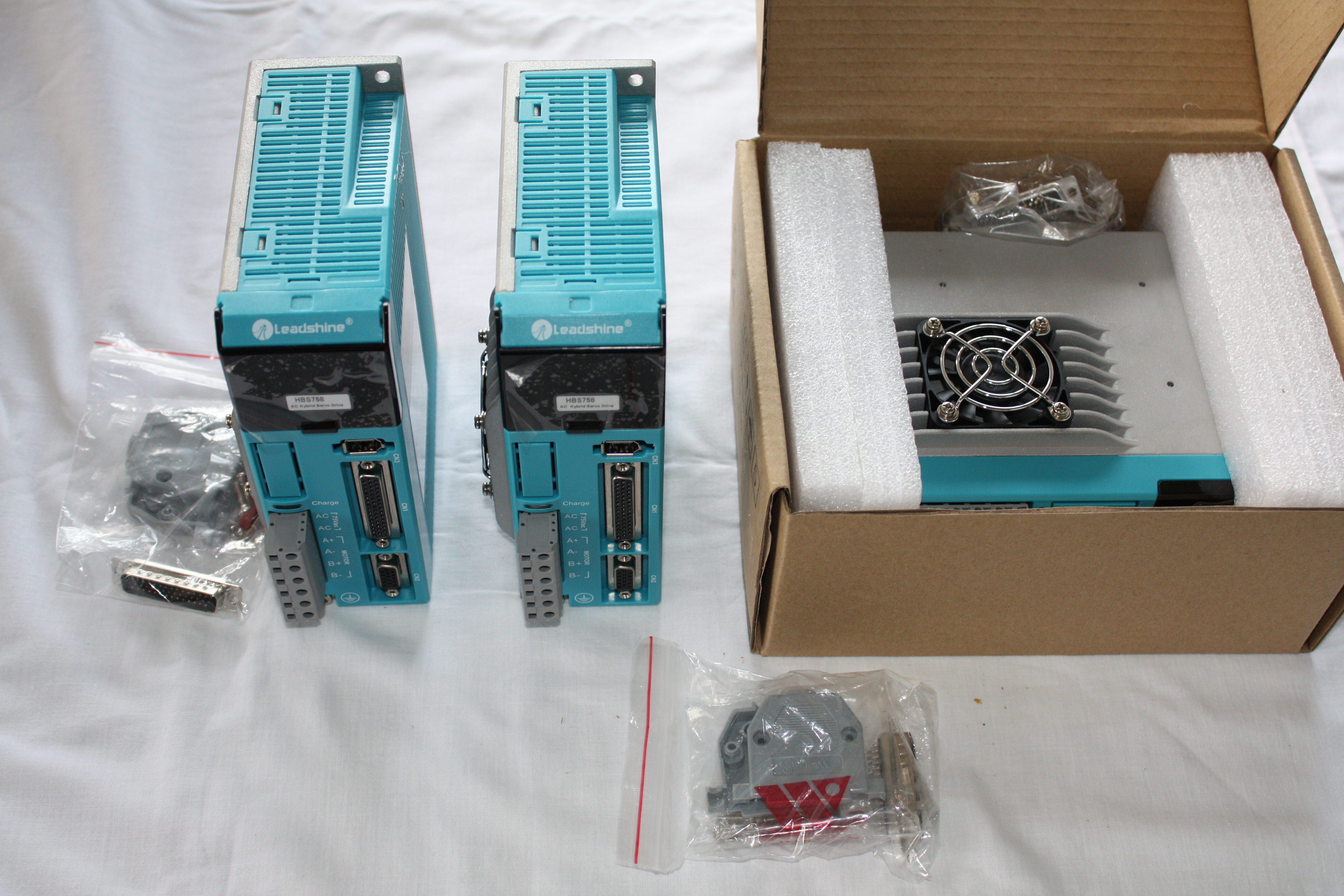

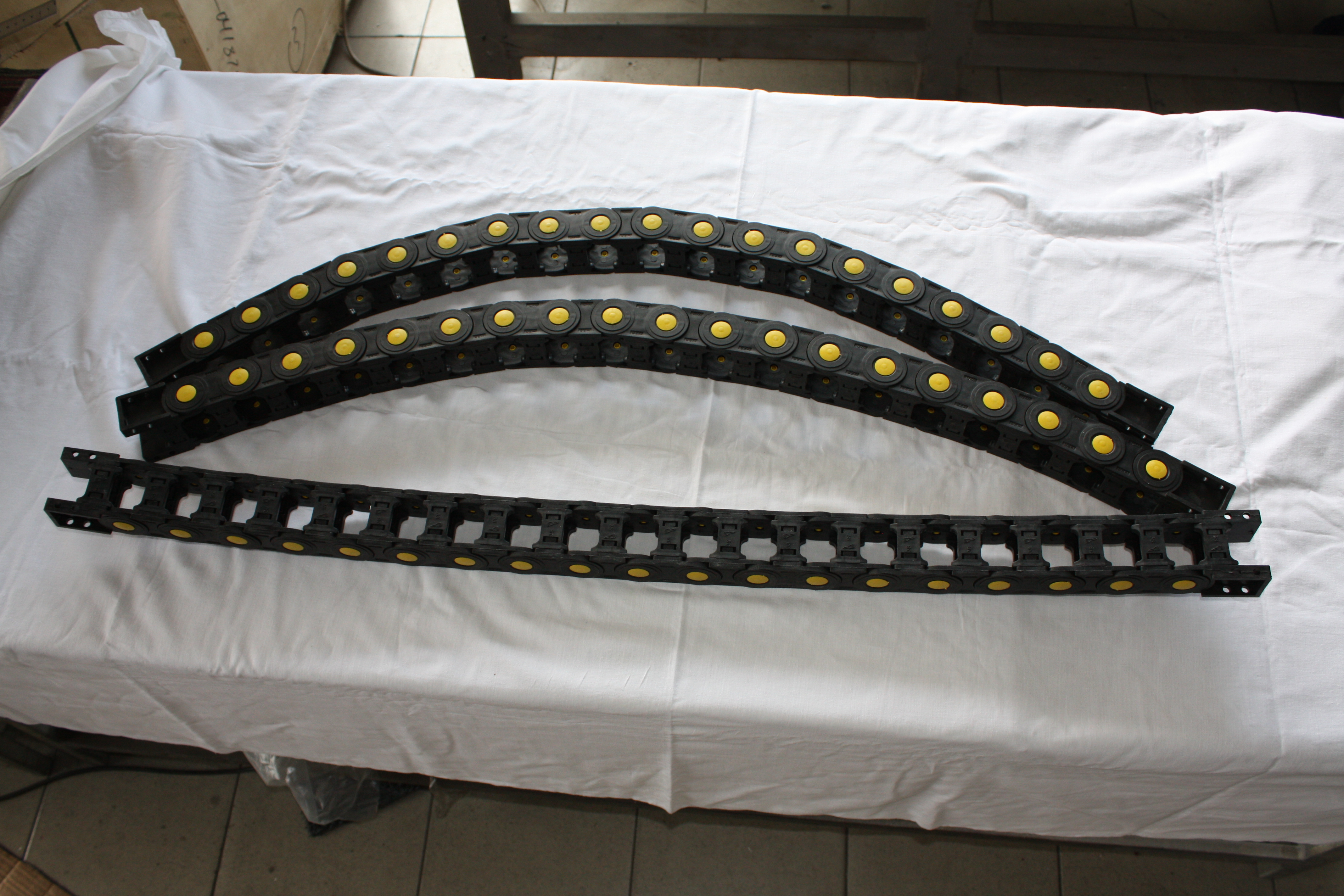

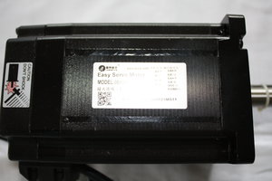

Сообщение sheverigor »

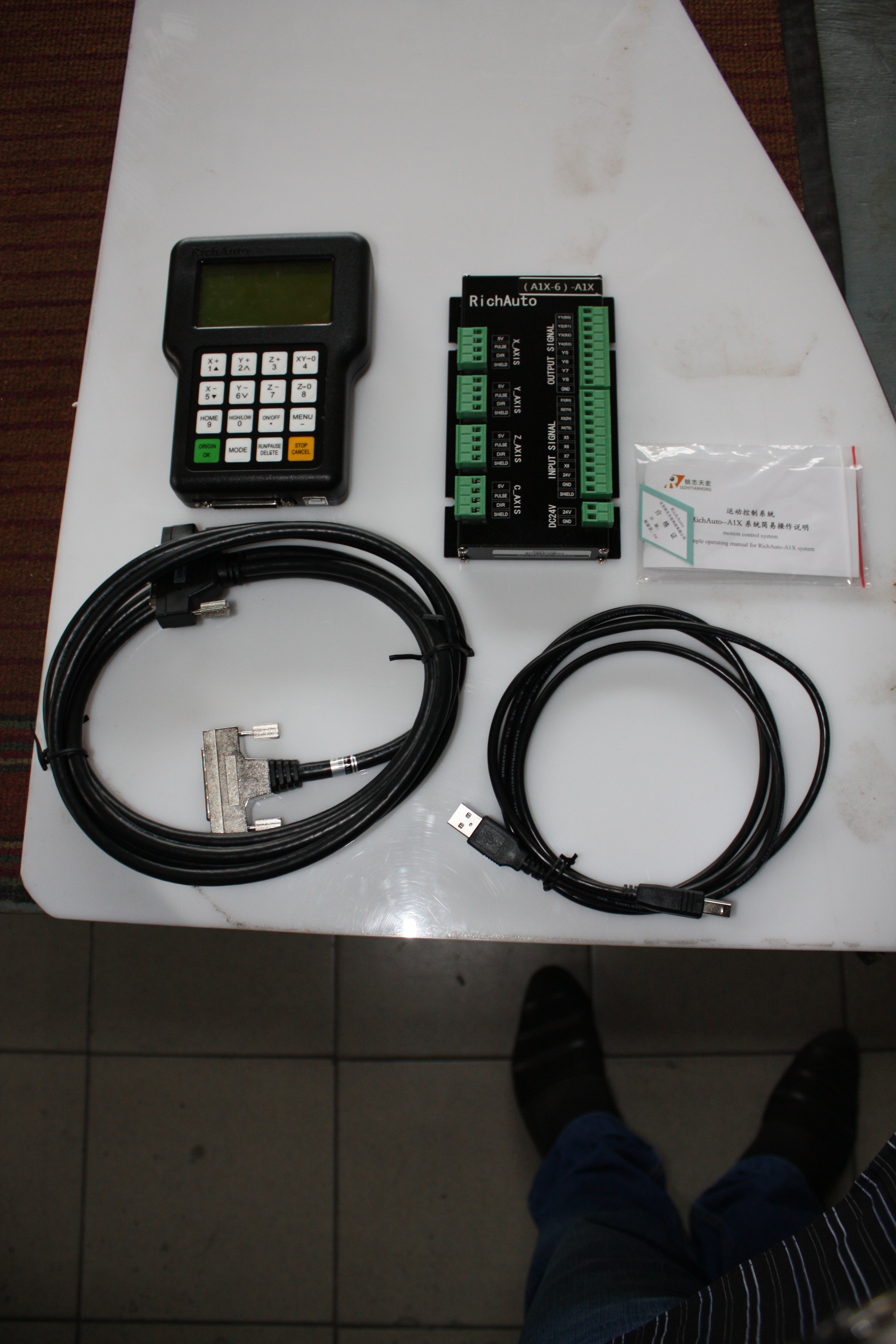

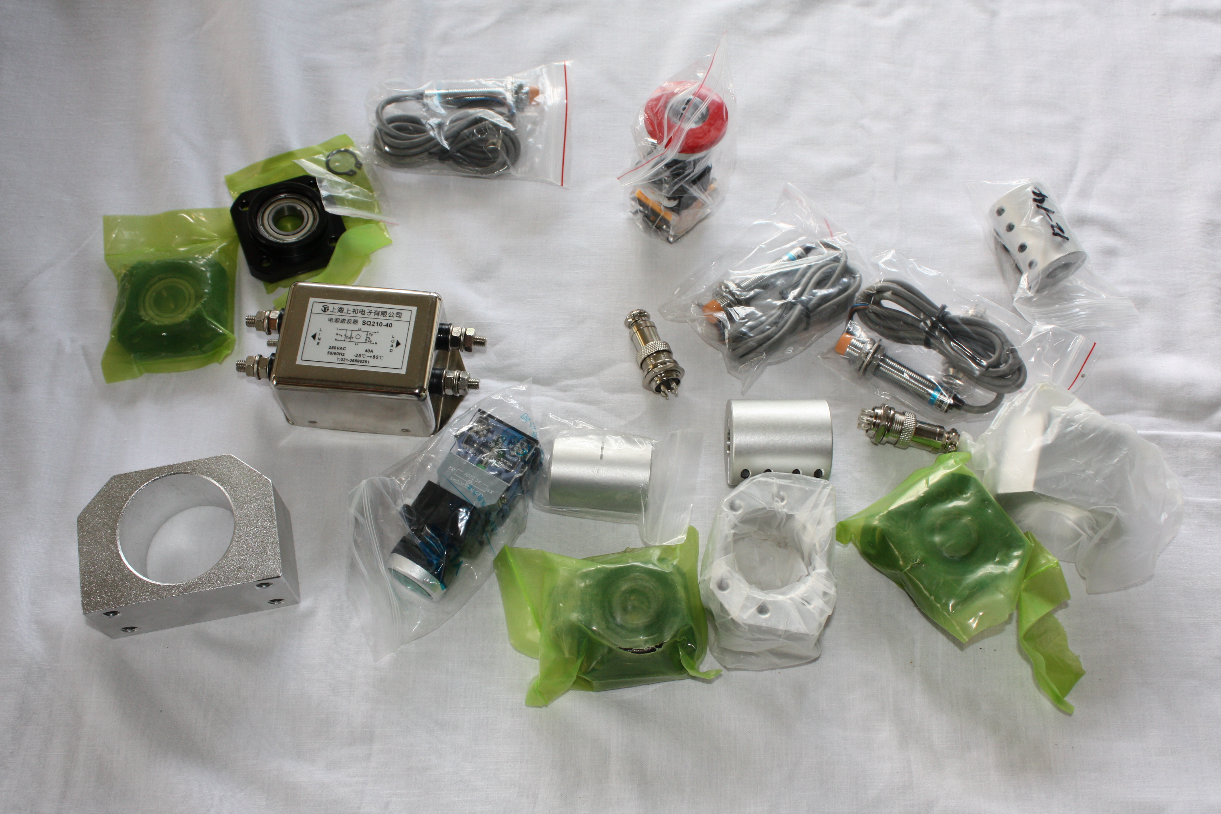

Наконец то пришли мои детальки. На фото не весь список, но большая часть. ШВП TBI 3210, 2510 и 2005 не фоткал, также рельсы 25 и 20 HIWIN. Начинаю моделирование рамы и сборку станка.

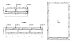

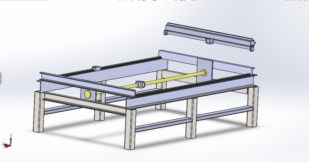

Рама будет изготовлена из швеллера 8П и 12П, ноги из трубы 80*80.

Сообщение aegis »
sheverigor, опоры винта Х с оребрением делай. или потолще. на вид слабенько
aegis писал(а):sheverigor, опоры винта Х с оребрением делай. или потолще. на вид слабенько
Да, там будут еще перемычки из уголков, я их еще не дорисовал

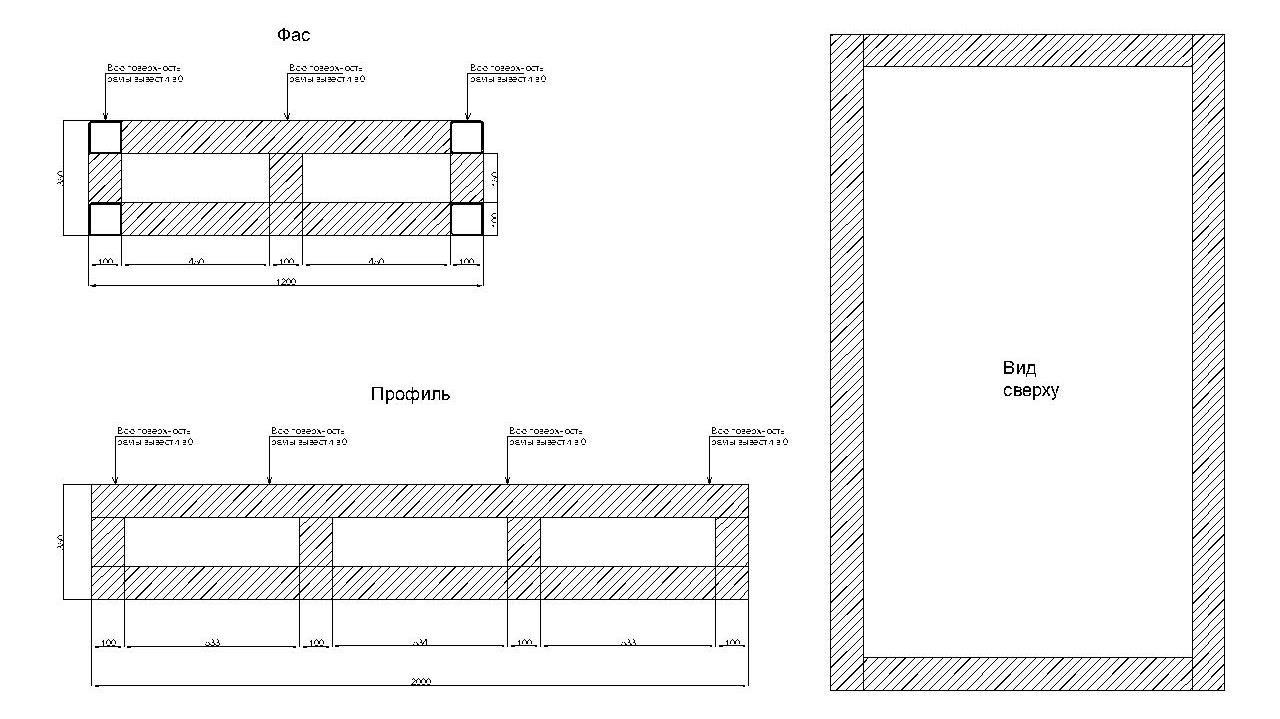

Конечный чертеж!!! На нем нет перемычек между стойками и швеллерами, но они там будут.

Сообщение aegis »
sheverigor, уголки/диагонали между ножками будут?
aegis писал(а):sheverigor, уголки/диагонали между ножками будут?
Да, я же выше написал, что все будет, не хочется уже чертить их там, и так уже 3 дня занимаюсь этим.

Сообщение Fisher »
Это не висячий-ли стол на такой длине задумали?
