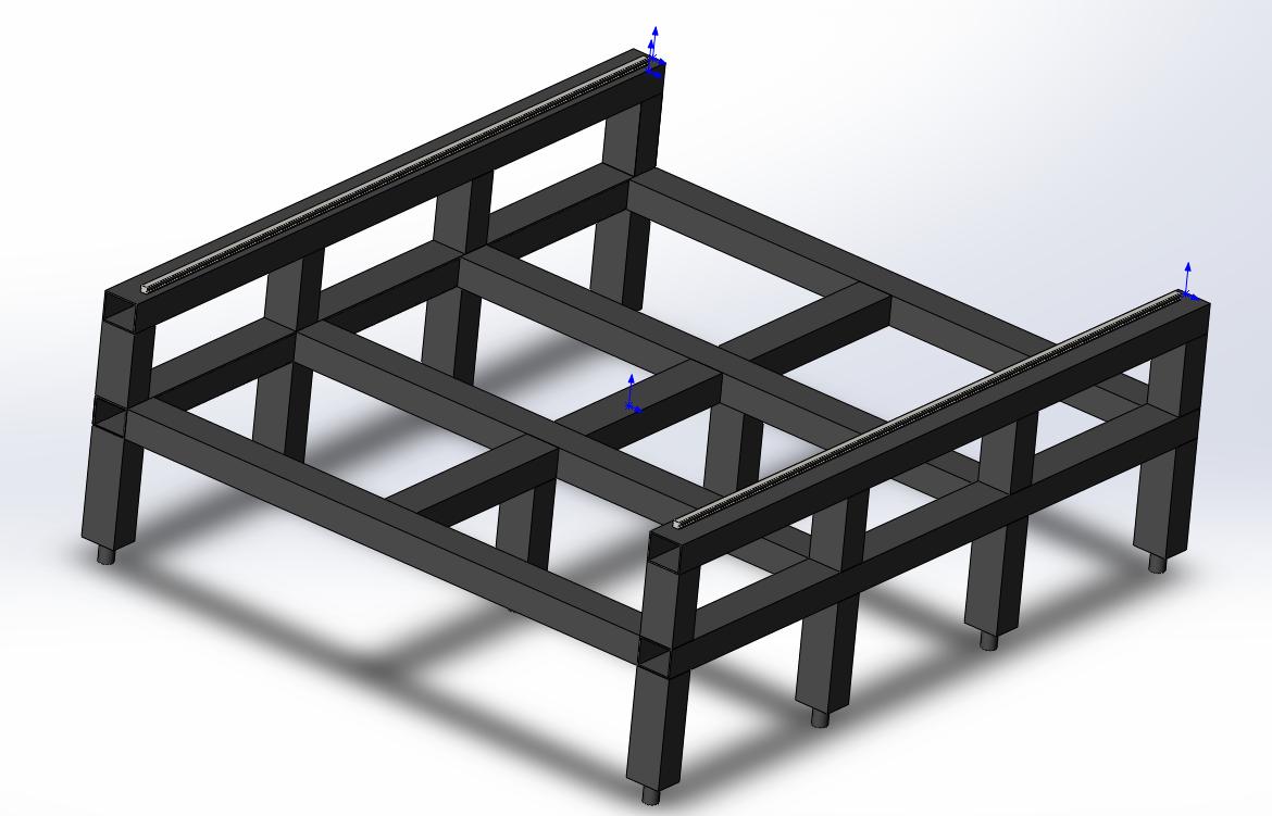

вот станину набросал, пришлось освоить солид.
приблизительный вес 200кг.
1.JPG (2298 просмотров) <a class='original' href='./download/file.php?id=48835&mode=view' target=_blank>Загрузить оригинал (72.06 КБ)</a>
профтруба 100х80х4, из того что есть так сказать.
обшая высота 620.

Рекомендую обратить внимание: https://ru.wikipedia.org/wiki/%D0%A4%D0 ... 8%D1%8F%29
Re: Фрезер 1600х2000
N1X писал(а):Рекомендую обратить внимание
Да-да, нет ни одного треугольника в конструкции, а значит система табуретки, вроде с виду прочная, но со временем расшатывается...
GuruCNC
Сообщения: 172
Зарегистрирован: 24 ноя 2014, 09:23
Репутация: -29
Настоящее имя: GuruCNC
Сообщение GuruCNC »
Да не в треугольниках дело, а в "коробчатости"...
GuruCNC писал(а):Да не в треугольниках дело
Ну не скажи, треугольник считается одной из самых устойчивых фигур, если можно так выразиться.

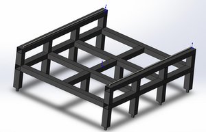

Планируется соединять это все дело вот так:
2.JPG (2222 просмотра) <a class='original' href='./download/file.php?id=48848&mode=view' target=_blank>Загрузить оригинал (14.84 КБ)</a>
все ровно буден "табуретка"?
ЗЫ насчет разболтовки немного не в размер, на скорую руку.
Smoke8723 писал(а):все ровно буден "табуретка"?
Да.
Лучше сделать длинную косынку.
