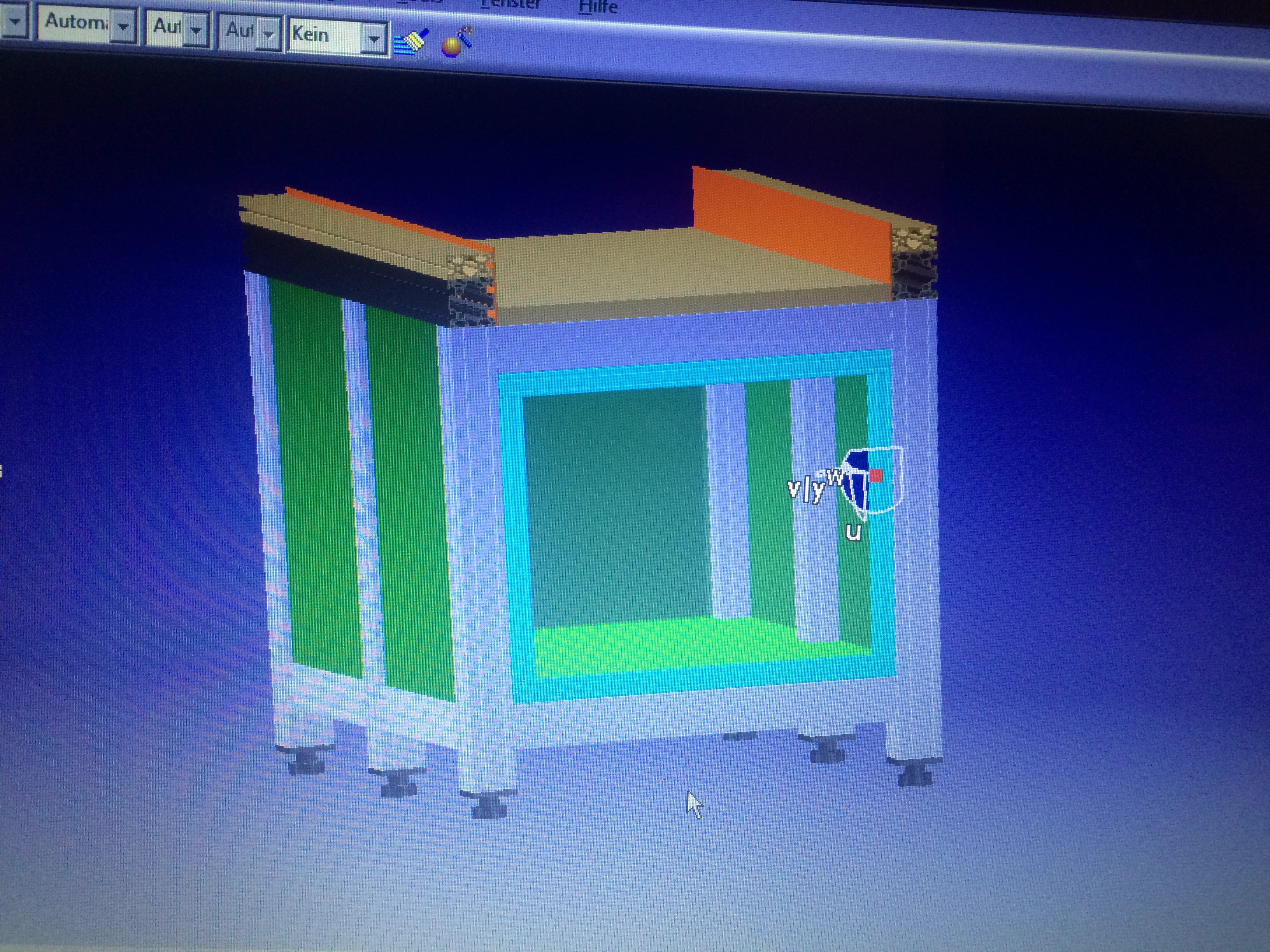

В первом проекте который я закрыл, фото ниже, я использовал цилендрические рельсы. Но по инфе с форума понял что мне это неподходит. Их использую на пенорезку. Станок планируется для оброботки дерева, пластика и алюминия.
Размеры рабочего поля 950х550х150.
Приобрел 20 метров машиного профиля от Bosch Retxhrot 80x80. Внутрянку собираюсь после заливать эпоксидкой с бетоном. Скручиваться будет все на болтах
Преобрел Китайский шпиндел на 2,2 Квт с водяным охлаждением царга R20. Но восможно куплю шпиндель с автосменой.
Рельсы разнобой.
THK SHS15 RC 1200 mm они мне кажутся маловаты все на М4, просто дешево приобрел)
Bosch RExhrot 700mm
INA 20 340mm
4 шт ШВП 16/05
Электроника Вантай нема 23 425oz и нема 34
Есть возможность поставить сервы от Сименс но думаю на такой станок смысла нету.
Купил 4х жильный экронированый кабель 0,75 кв незнаю пойдет ли для нема 34?
Электронику временно собрал в одном ящике с компьютером. Хорошо ли Это?
Купил Алюминевую станину с прорезями 20мм 1200х700 хватит ли толщины.
Программу для обработки буду использовать Mach3, чертежи в Catia V5, G-код тоже оттуда. Опыта абсолютно нету.
Конструкцию буду выкладывать по мере разработки и тут я пологаюсь На вас. Если честно уже столько потратил что просто с китая можно 2 станка купить ноооо ? Какие))
Поэтому жду от вас советов и критике буду презнателен.

Ну и первый вариант машины. Стол интегрирую со столом. (5280 просмотров) <a class='original' href='./download/file.php?id=47144&mode=view' target=_blank>Загрузить оригинал (1.36 МБ)</a>

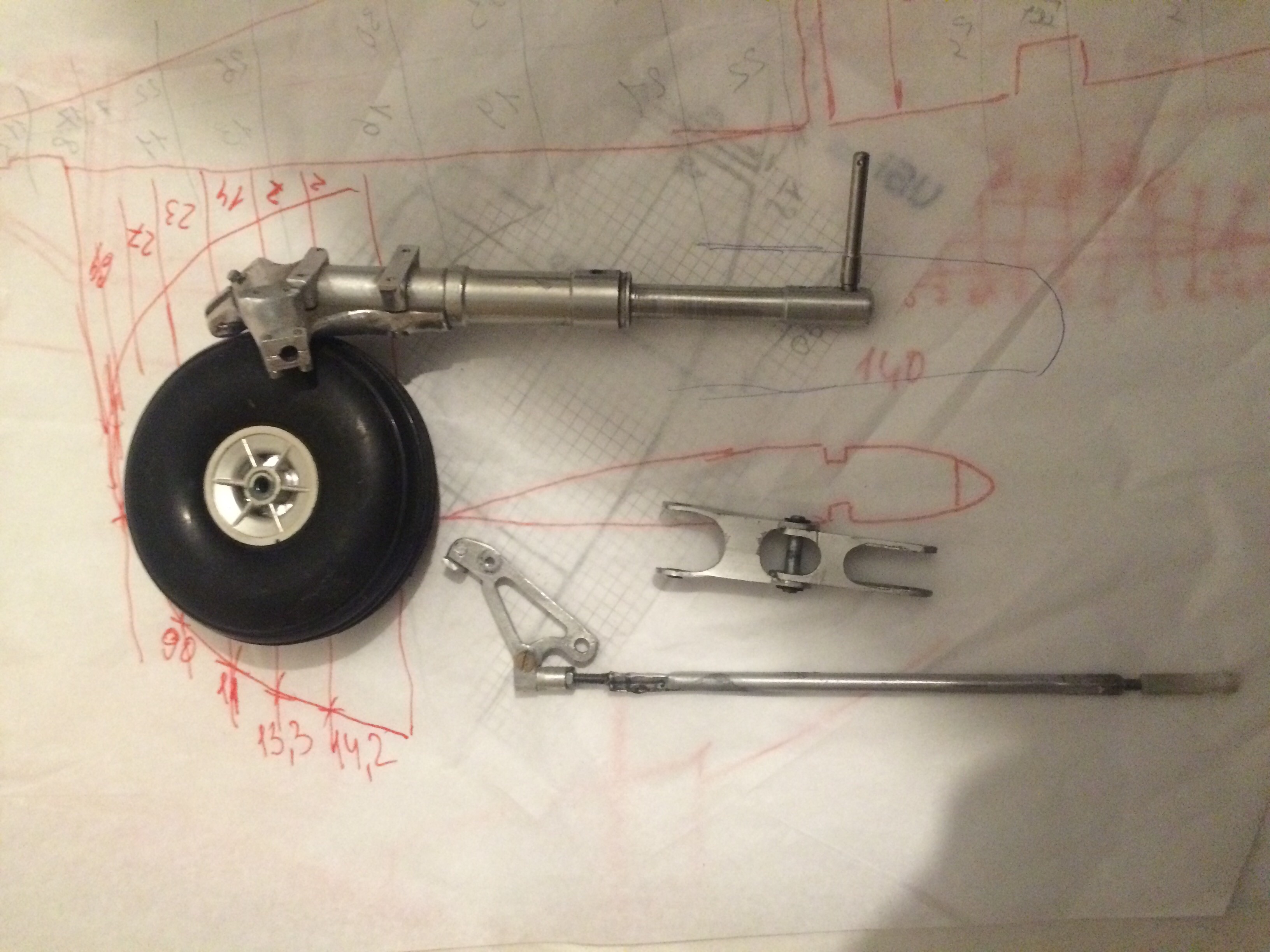

Цель станка Люминий, пластик, дерево.
А херьня эта Называется Экарус С100, кстате до 150 разгонял и на Берлин летал))

Дело в том что эти рельцы 15 мм ширеной, по задумке будут ставится на машинный профиль от Bosch Rexhrot 80х80 а у него НУТ 10, тоесть ширина конавки 10мм, что думаю критично. Хотя сам профил очень ровный, сам проверял на метар меньше сотки а иногда по нулям. Вот и получается что контактная поверхность всего 5 мм. Можно докупить профиль 80х40 с Нут 6 тогда получается 9мм. :thinking:
Askov
Сообщения: 1098
Репутация: 732
Re: Вторая попытка. Нужна консультация.
Сообщение Askov »
Maik писал(а):Дело в том что эти рельцы 15 мм ширеной, по задумке будут ставится на машинный профиль от Bosch Rexhrot 80х80 а у него НУТ 10, тоесть ширина конавки 10мм, что думаю критично. Хотя сам профил очень ровный, сам проверял на метар меньше сотки а иногда по нулям. Вот и получается что контактная поверхность всего 5 мм. Можно докупить профиль 80х40 с Нут 6 тогда получается 9мм. :thinking:
Для таких случаев есть специальные закладные под рельс, вставляются в паз профиля. Постараюсь найти ссылку.
Maik писал(а): Гонял на холостых, и на Собраной Z аксе пока нечаго сказать. Покупал в В германии на ebay.
На счет вибраци, планирую ремневую передачу 1:4, но пока в разроботке, ищу плюсы и минусы :D
Похоже в Россию, гонят товар второго сорта :)
