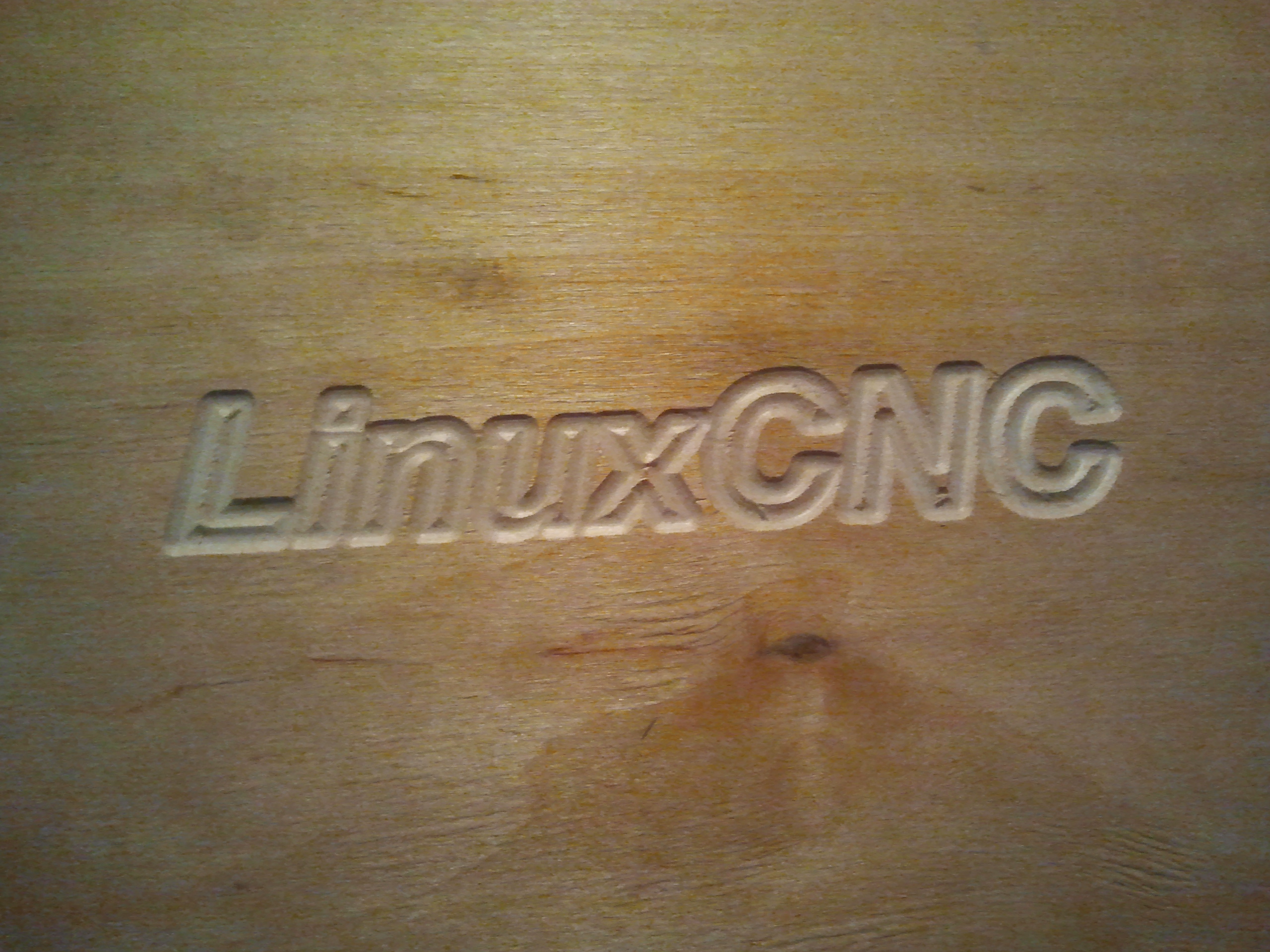

Более или менее отладили электронику... На PIII 800 LCNC таки кое-как заработал... Правда регулярно выпадает из реалтайма, хотя параметры уже почти край стоят, но по крайней мере оси ездят ровно...
Зато с движком прощелкали капитально... 57BYGH78_401A было куплено только 3 (тогда еще планировался один винт на длинной оси), вот уже тестовый пуск, а движок так и не докупили...
Был вот такой малыш из принтера:
2015-07-14 18.33.27.jpg (5411 просмотров) <a class='original' href='./download/file.php?id=54129&sid=75a412b99cb8be739412fac0769982c1&mode=view' target=_blank>Загрузить оригинал (1.4 МБ)</a>
2015-07-14 18.33.36.jpg (5411 просмотров) <a class='original' href='./download/file.php?id=54130&sid=75a412b99cb8be739412fac0769982c1&mode=view' target=_blank>Загрузить оригинал (1.45 МБ)</a>
Не тянет ну никак ) А включить хочется... В общем вкатили ему 3А на фазу вопреки паспортным 1,5 и на 50 мм/мин оно таки поехало )
Дальше банально, но времени даже на перебор программ в папке примеров времени уже не было (не говоря про составление своих), ночь на дворе...
2015-07-14 18.37.03.jpg (5411 просмотров) <a class='original' href='./download/file.php?id=54131&sid=75a412b99cb8be739412fac0769982c1&mode=view' target=_blank>Загрузить оригинал (1.49 МБ)</a>
Работы еще выше крыши, но морды довольные :hehehe:
Ща надо докупать движок, выставлять все, доводить...
