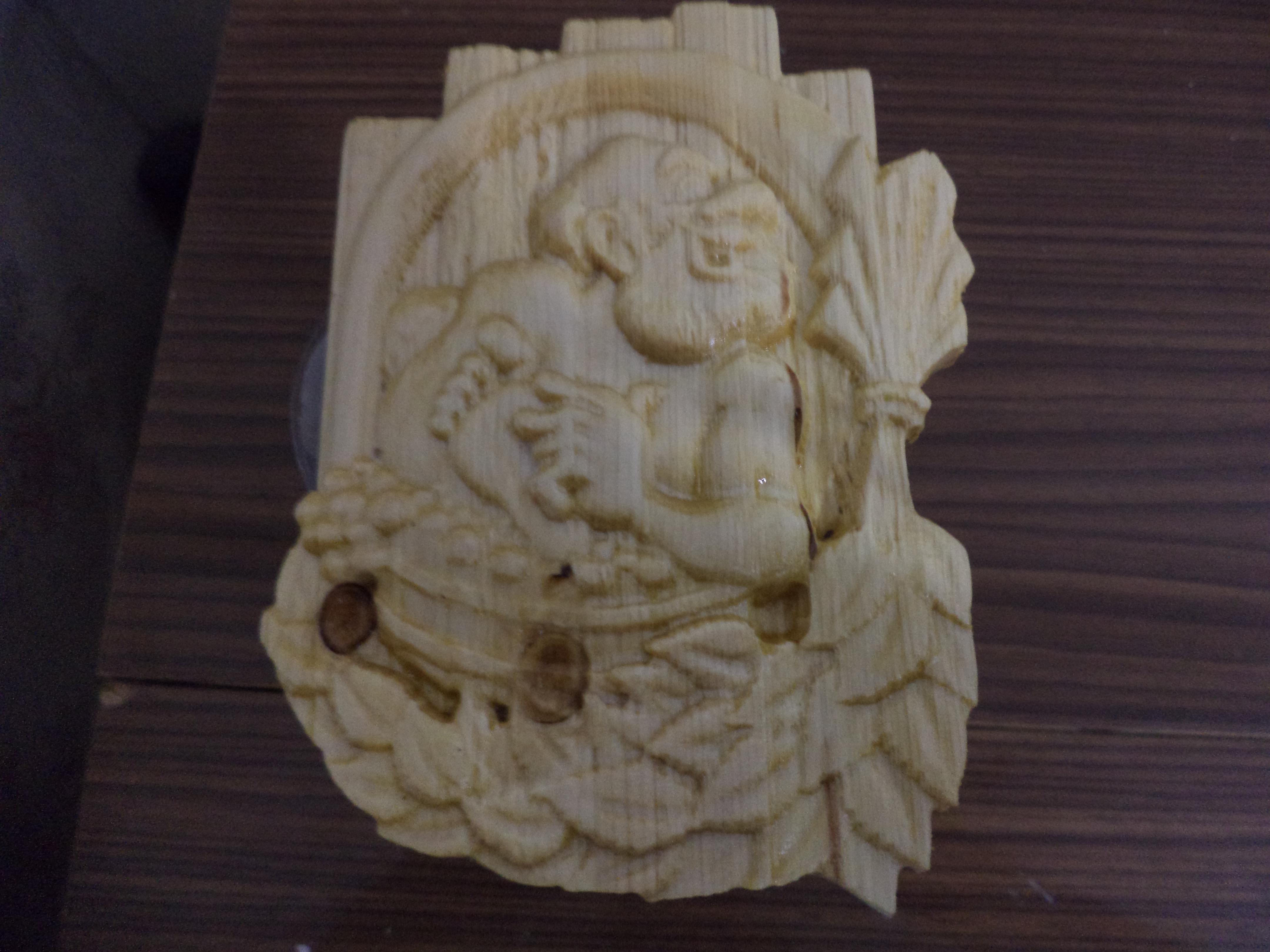

Сегодня испробовал фрезы 0.5.
Вот работа, уже проолифил. Время конечно сократилось на ура... но и качество тоже сокротилось :) Думаю стоит еще 0.3 прикупить. Золотая середина.
DSC00353.JPG (3459 просмотров) <a class='original' href='./download/file.php?id=45435&mode=view' target=_blank>Загрузить оригинал (5.16 МБ)</a>
При работе что-то очень насторожился. Начала падать ось Z. Завтра другой запил, посмотрим как себя поведет ось.

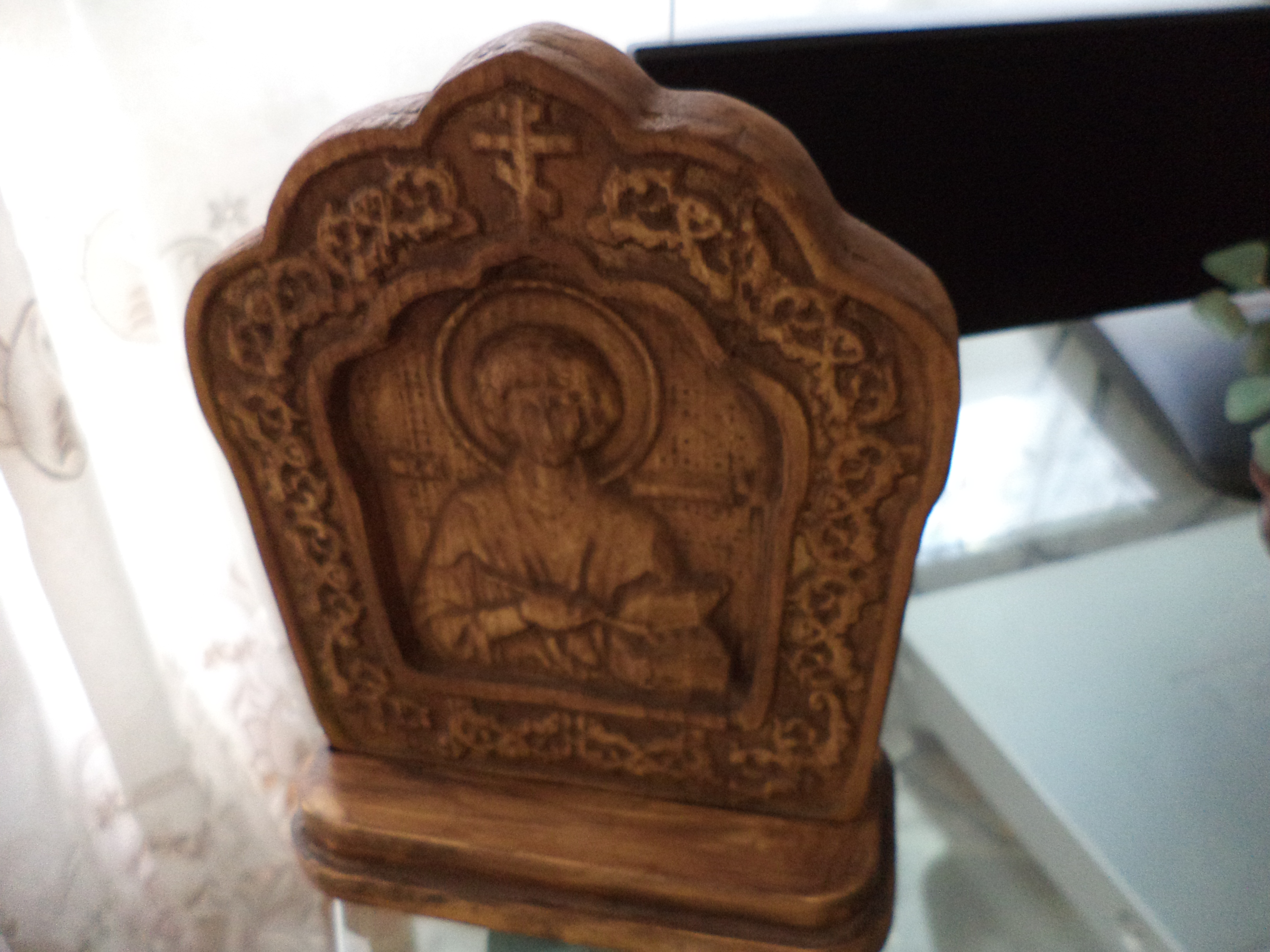

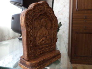

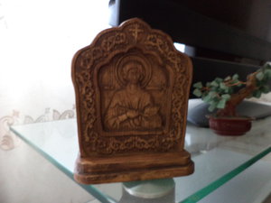

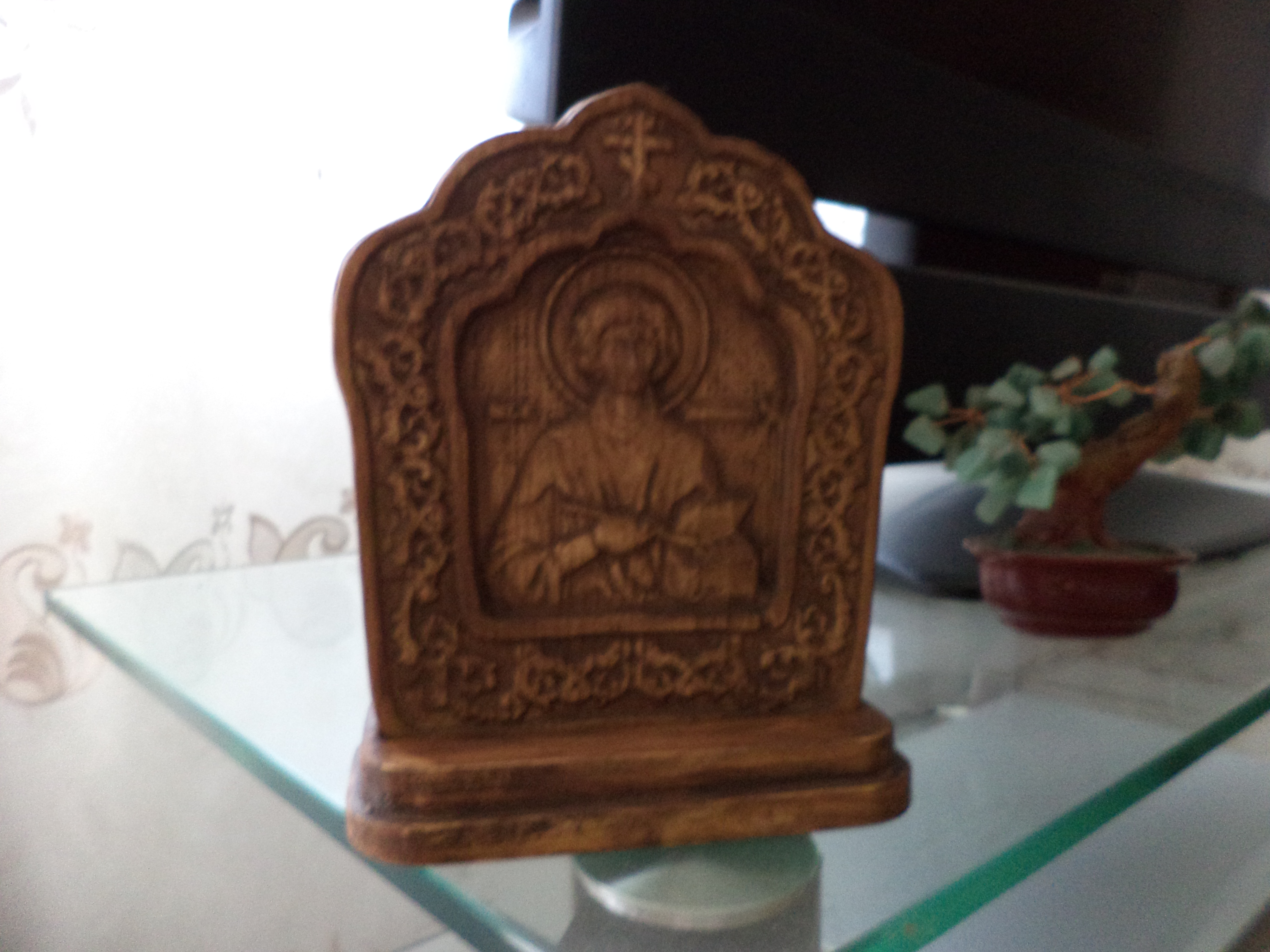

Не могу не поделится самой успешной работой на сегодняшний день :)
DSC00359.JPG (3355 просмотров) <a class='original' href='./download/file.php?id=46086&mode=view' target=_blank>Загрузить оригинал (5.12 МБ)</a>
DSC00360.JPG (3355 просмотров) <a class='original' href='./download/file.php?id=46087&mode=view' target=_blank>Загрузить оригинал (5.2 МБ)</a>
DSC00361.JPG (3355 просмотров) <a class='original' href='./download/file.php?id=46088&mode=view' target=_blank>Загрузить оригинал (5.18 МБ)</a>

colosimo, что за дерево, чем покрывал?

Hamster13 писал(а):colosimo, что за дерево, чем покрывал?
дерево сосна.
После обработки шкурим всяческим способом. Кто на что горазд. После покрыл олифой. Потом берем колер для краски (коричневый) и наносим на поверхность. В итоге получим шоколад... не страшно. Буквально 1-2 минуты, колер высыхает, берем губку с абразивом и убираем колер. Убираем там где нам надо... В итоге вот =)
Потом надо еще покрыть лаком... тут пока у меня не вышло. Так как придав нужные оттенки, наносив лак оттенки плывут... видимо нужно с баллончика лак наносить.

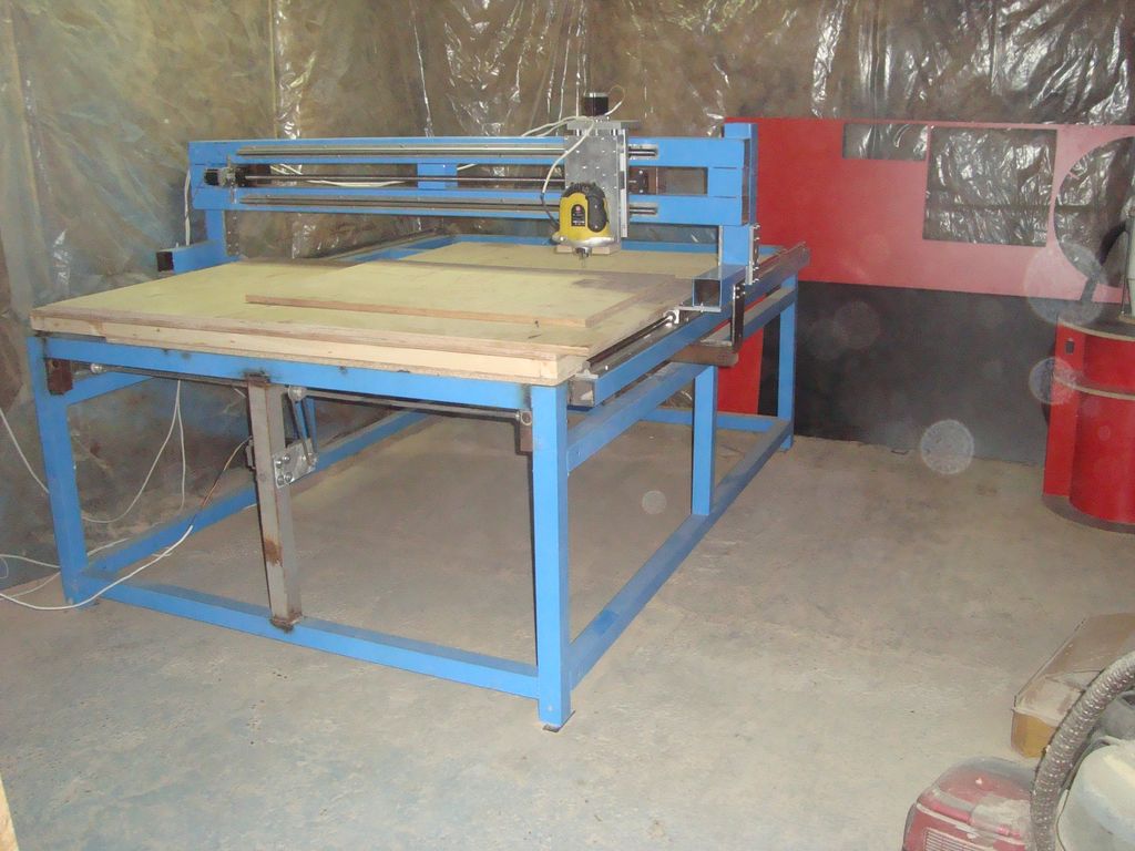

Нашел тут на форуме такую вот конструкцию:
DSC04072.JPG (3012 просмотров) <a class='original' href='./download/file.php?id=46807&mode=view' target=_blank>Загрузить оригинал (121.89 КБ)</a>
Думаю установить трапецию с капролоном... Для швп молод пока :)
Жду Ваших комментариев по поводу такой конструкции)
Кроить думаю дсп, фанеру и 3d гравировку.

colosimo писал(а):Жду Ваших комментариев по поводу такой конструкции)
жидковатый станок. А если на трапециях, то скорости не будет. Такого размера нужно хотя бы на рейках делать или на ШВП с большим шагом и гаечки лучше вращающиеся ставить. Все говорят, что не тороплюсь. Пусть медленно, но потом это все переделывать то же самое, что наново строить.
Мой совет: Если есть место куда ставить, то сварите стол, но такой, который переделывать не придется. А на столе можно по-первому и что-нибудь по проще собрать.

shalek писал(а): жидковатый станок. А если на трапециях, то скорости не будет. Такого размера нужно хотя бы на рейках делать или на ШВП с большим шагом и гаечки лучше вращающиеся ставить. Все говорят, что не тороплюсь. Пусть медленно, но потом это все переделывать то же самое, что наново строить.
Место есть- гараж. Размерчик будет меньше: 1х1,5 метра думаю.
А вот скорость мне нужна... такую как на фанерном больше не хочу :)

colosimo писал(а):А вот скорость мне нужна... такую как на фанерном больше не хочу
А почему не посмотреть в сторону ремней? Стоят недорого, точность и жесткость вполне приличные. На форуме много кто делал, отзывы в целом неплохие.
