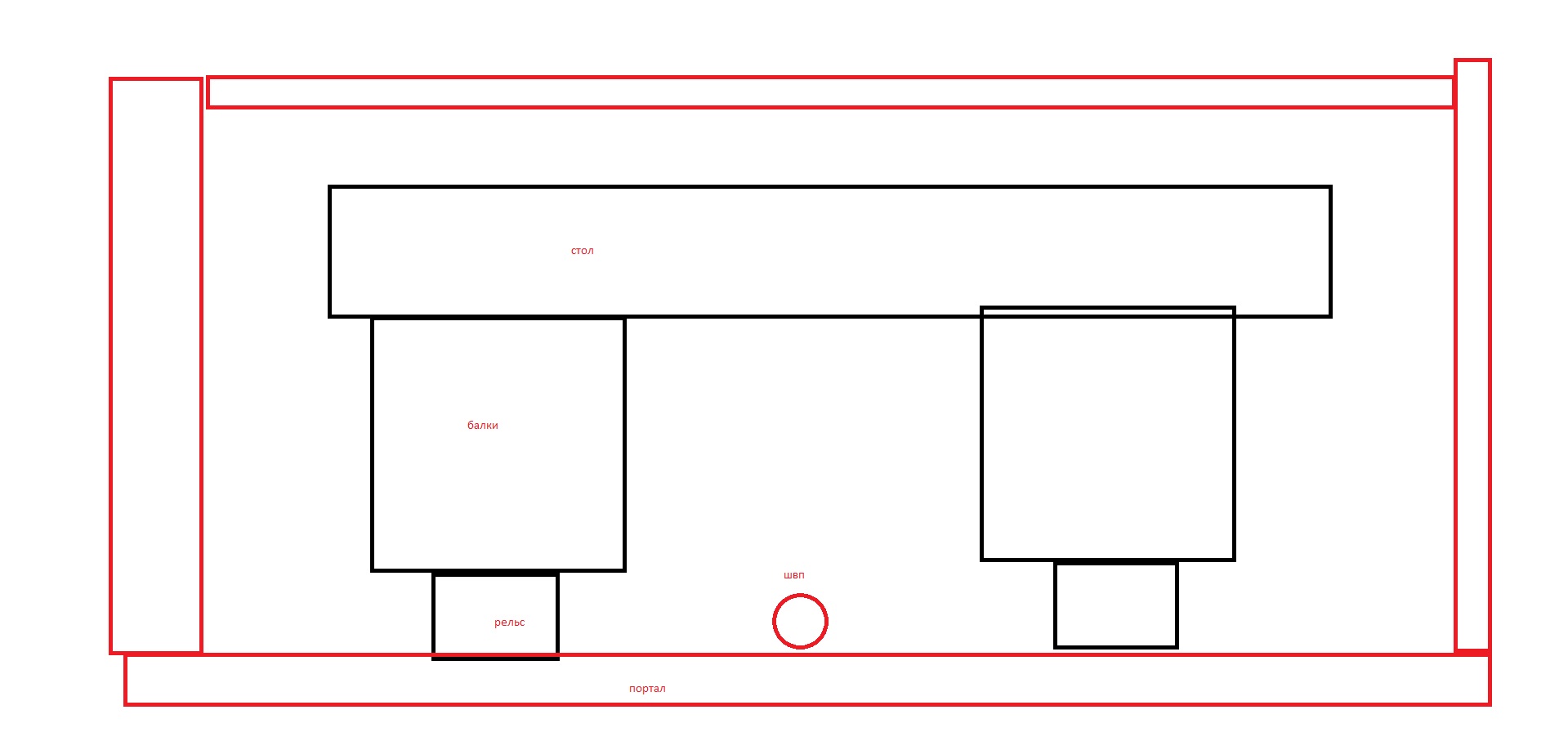

2015-02-24 23-29-08 SolidWorks Premium 2013 x64 Edition - [stanok_shibeko  ].png (4186 просмотров) <a class='original' href='./download/file.php?id=43837&mode=view' target=_blank>Загрузить оригинал (179.82 КБ)</a>
а вот проект
вот не знаю как быть с ногами..
(модераторы , плз перенесите тему в раздел станки, если можно)

Опять классический "висячий" стол.

ну а что поделать. зато рельсы сверху
Re: Станок с рельсами 800х600х300
lexalex83 писал(а):ну а что поделать.
Много вариантов есть.
lexalex83 писал(а):зато рельсы сверху
"За что" - понятно. Минусов много.
А какие в этом плюсы?
Нафига городить такую матерую раму, когда в итоге вся жесткость уйдет на нет из за тоненького деревянного висячего стола?

плюсы в том что так проще выставить рельсы. Если делать не висячий стол, тогда надо рельсы делать по бокам, что усложняет их юстировку, и еще надо две швп на ось икс или две зубчатые рейки. А я уже купил одну швп и один двиг
lexalex83 писал(а):Если делать не висячий стол, тогда надо рельсы делать по бокам,
Почему именно по бокам?
Кто мешает поставить их, например, снизу?
lexalex83 писал(а):и еще надо две швп на ось икс или две зубчатые рейки. А я уже купил одну швп и один двиг
Тоже ошибка.
Никто не мешает использовать одну ШВП с перемычкой портала под рельсами.

нарисуй если не трудно.
А что если я усилю стол полосами стальными?
lexalex83 писал(а):нарисуй если не трудно.
Извини, трудно.
Я предлагал закрепить рельсы снизу под столом (вверх ногами), чтобы портал висел на них.
Тогда портал будет держаться за стол и стол не сможет болтаться отдельно от портала.
Тогда уже можно усиливать боковины стола, куда будут прикручены рельсы - в этом хотя бы будет смысл.

а я еще возьму дсп 40 см плюс полосы. не знаю какое надо давление чтобы это прогнуть

lexalex83 писал(а):не знаю какое надо давление чтобы это прогнуть
Весьма небольшое.
Впрочем, каждый сам себе ищет грабли, и наступает на них с храбростью и остервенением голливудского киногероя :)
Примерная формулировка изложенной мысли на картинке. Тут прогиб стола не зависит от положения портала, и будет гораздо меньше, чем в твоем проекте. Собственно переделка конструктива не такая уж и серьезная, но выигрыш в жесткости будет значителен.
Новый точечный рисунок.jpg (4023 просмотра) <a class='original' href='./download/file.php?id=43857&mode=view' target=_blank>Загрузить оригинал (111.72 КБ)</a>
Или вообще подвижный стол.
Или просто увеличь размер портала и впихни под стол по такой же трубе.
