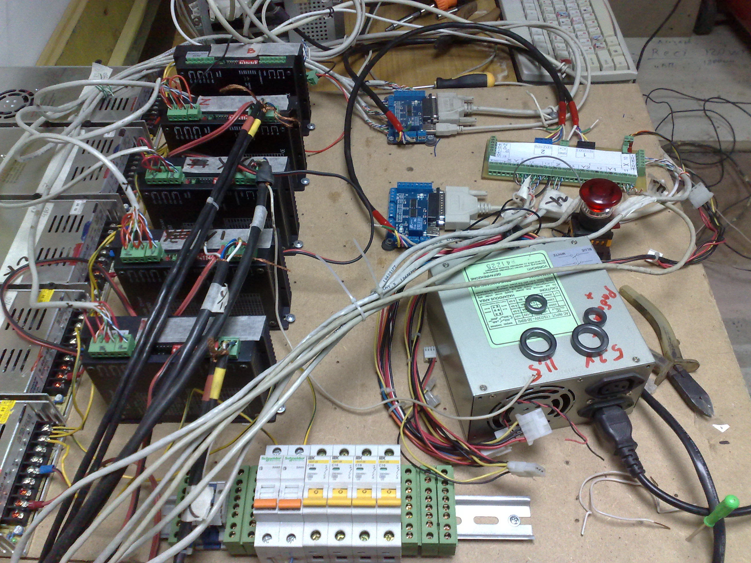

только закончил собирать сей девайс.

готово. осталось проверить.

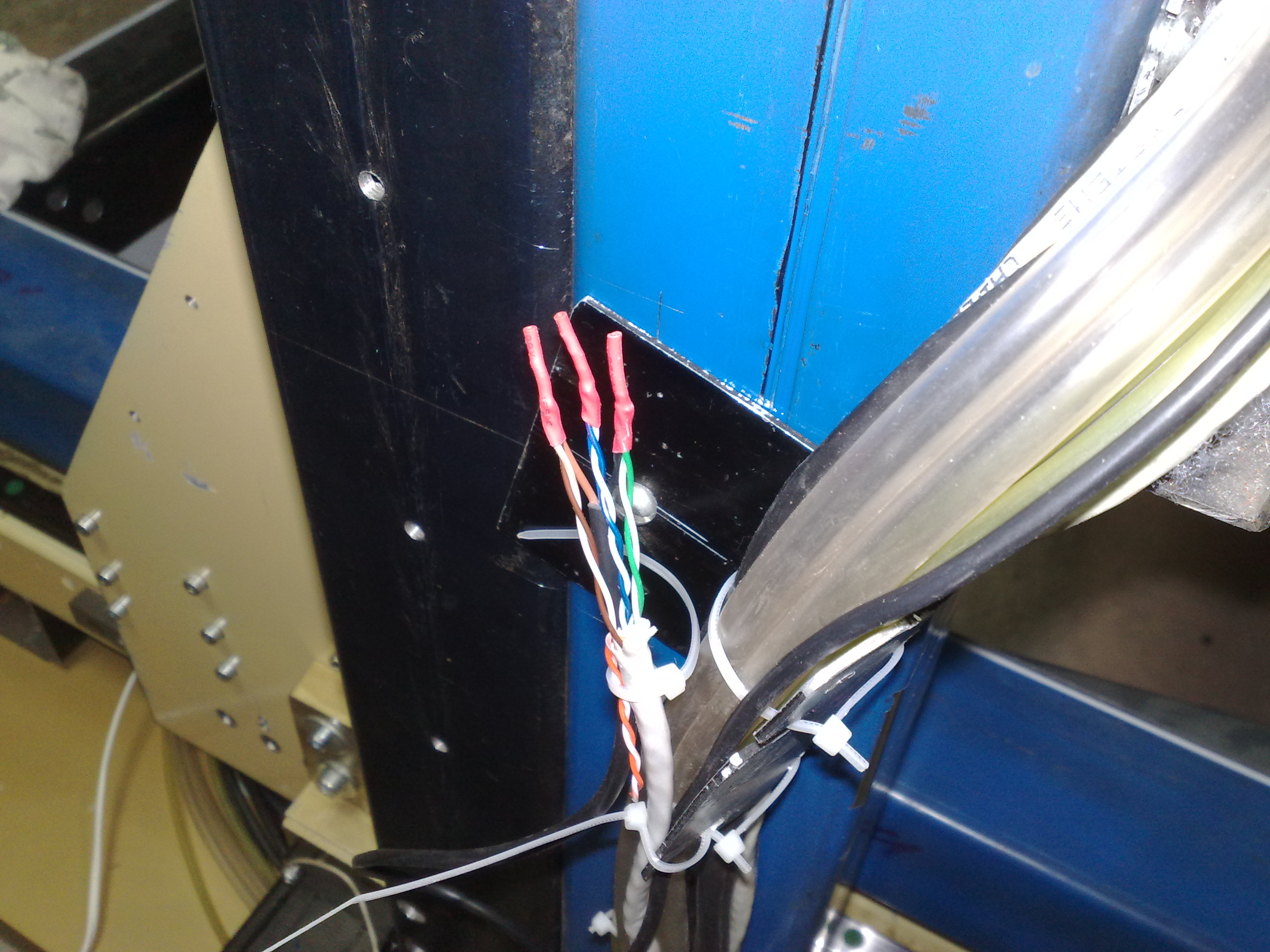

движемся дальше. удлинил провода датчиков. пока временно поставил сетевой витую пару. подключил к кросплате.
завтра проверю работоспособность . сегодня не успел . спать пора.
и еще заткнул для пробы трубы синтапоном чтоб не гудели . кстати до заглушек был звонкий звук . после заглушки их, перестали фонить , звенеть, и гудеть . посмотрим как будет при работе. благо есть для сравнение видео пробного запуска.

подключил датчики.
проверяю . буду донастраивать.
еще сделал заземление. . правда пока все сделано навесом.

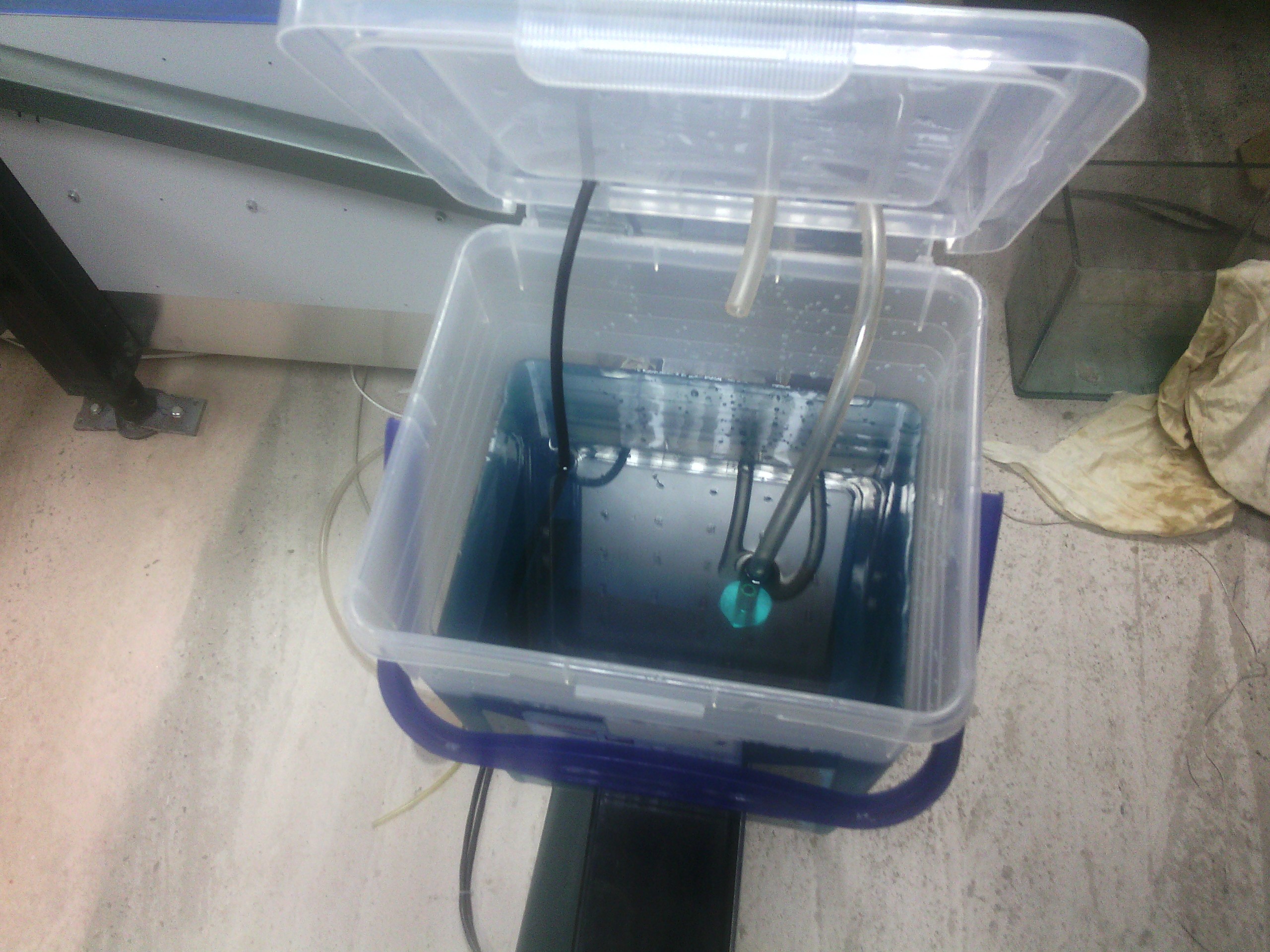

подсоединил помпу к шпинделю .

master_70 писал(а):подсоединил помпу к шпинделю
шпиндель-канистра это замкнутая система? радиатора нема? хватает для охлаждения?
я вешал напрямую к радиатору из автомобильной печки, без вентилятора опускал температуру на 20-25 градусов.
