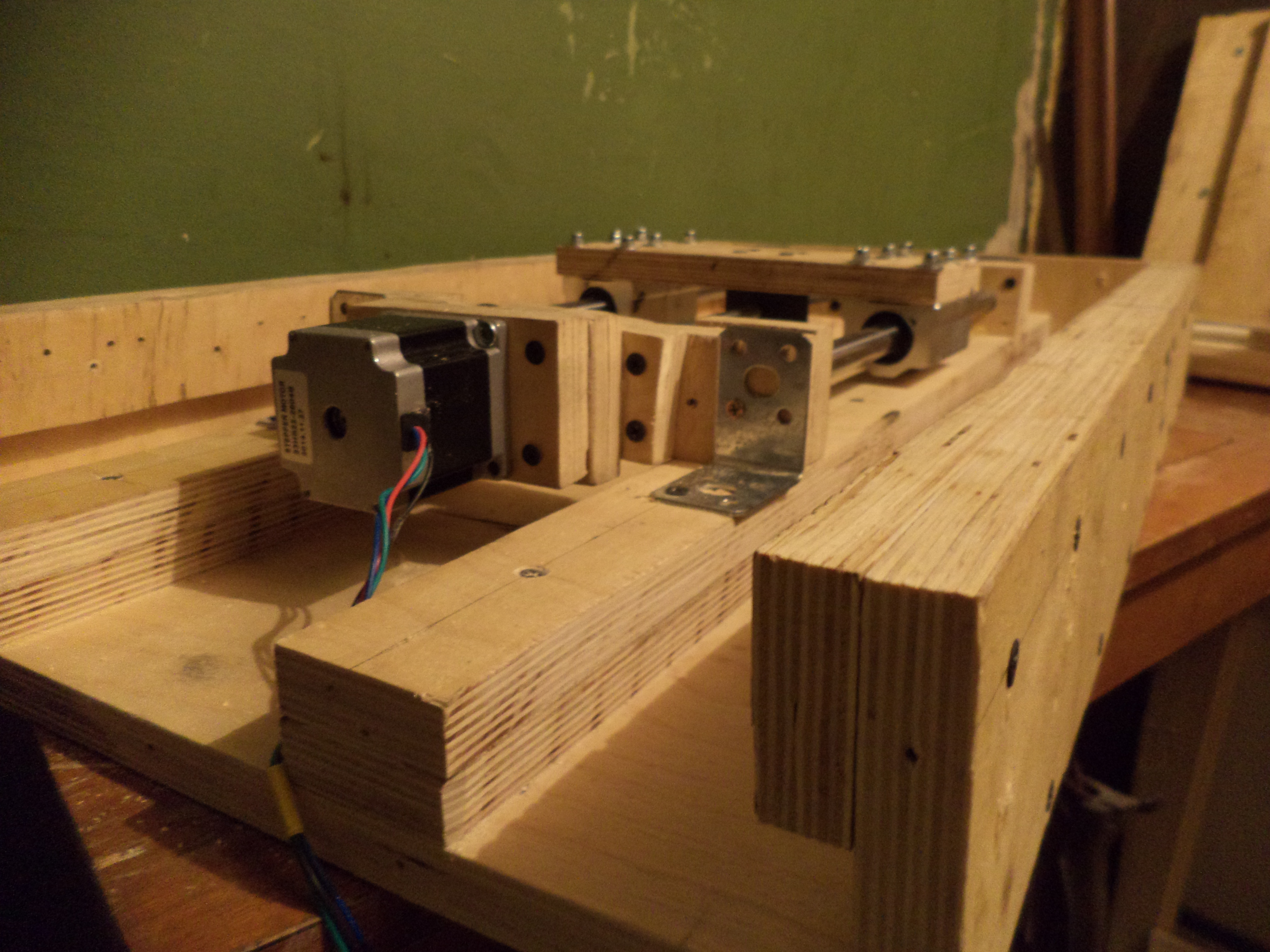

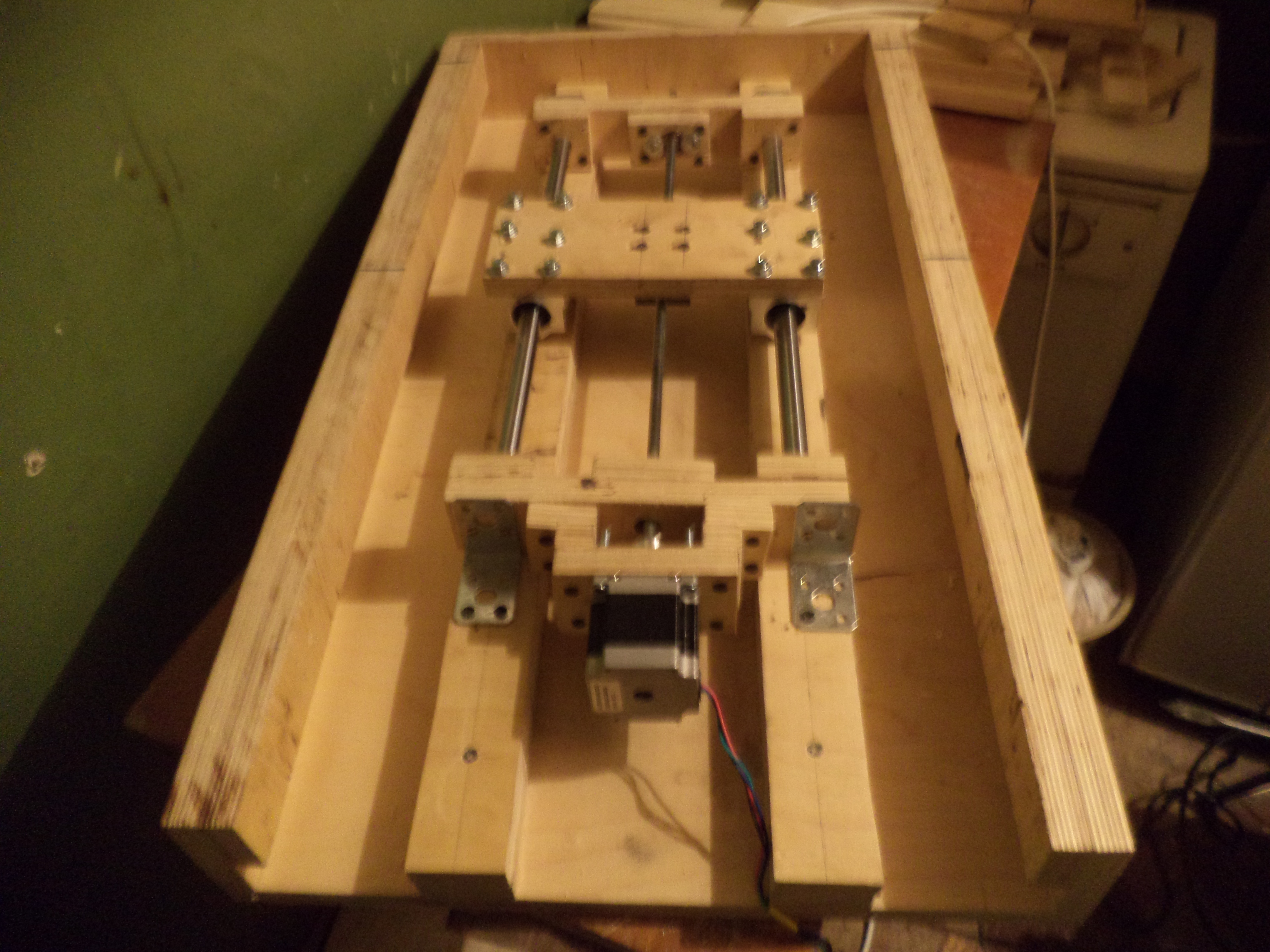

Re: Строим фанерный станок
Сообщение colosimo »
Хватит уже :hehehe:
Проверил комп, покрутил движки. Все работает.
Времени нет вообще, но сегодня урвал денек.
Установил направляйки по Х. Как и задумывалось, длина шпильки сократится раза в два. Правда еще есть вариант взять винт на опорах... но тут и хочется, и колется. :)
DSC00319.JPG (3710 просмотров) <a class='original' href='./download/file.php?id=43128&mode=view' target=_blank>Загрузить оригинал (5.13 МБ)</a>
DSC00320.JPG (3710 просмотров) <a class='original' href='./download/file.php?id=43129&mode=view' target=_blank>Загрузить оригинал (5.08 МБ)</a>
С е стопом разобратся можно, схему выше привели. А как быть с концевиками? какие подойдут, как их на плату цеплять?
