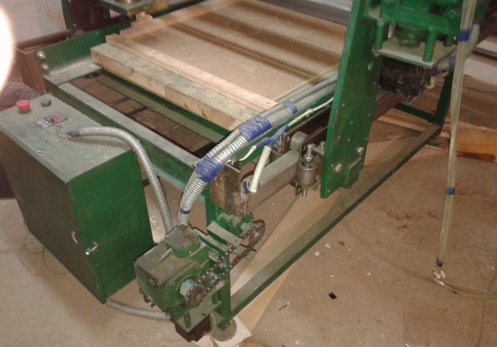

Здравствуйте. Такой станок купил за 2шт баксов в местного мастера которой делает станки. Запустил УП начал работать а через минуту легкой удар, толчок незнаю откуда и фреза сместилась на 50 мм по У. Начав сначала, где-то через 1,5 мин то же сместилась на 35поУ и на 20поХ. Третий раз также. Точка 0 0 тоже смещается. Может что-то с моторами, с направляющими? помогите

Andrey новенький писал(а):за 2шт баксов
Если по нынешнему курсу - дороговато :)
Andrey новенький писал(а):Может что-то с моторами, с направляющими?
Нужно диагностировать все постепенно, от простого к сложному.
1.Скиньте цепи и попробуйте погонять оси руками. Двигаться должны плавно, без толчков и заеданий.
2. На скинутых же цепях покрутите моторы с компьютера на разных скоростях,от очень малых до максимальных. Крутите каждый мотор в отдельности на разных скоростях и слушайте, попробуйте почувствовать рукой, положенной на мотор или редуктор. Также всякие вибрации, удары и шумы должны отсутствовать.
3. Погоняйте циклически каждую ось отдельно на разных скоростях.
Если проблема с механикой, то "стук" в результате этих действий должен вылезти, а там уже разбираться по ситуации.

ЭТО за два килобакса? Верните металлолом обратно "создателю"!!! И купите нормальный. даже китайский но станок!!!
А по проблеме - удар - пропуск звена цепи. На фото видно, что она не натянута!!

Или звезда не кратна цепи.

К слову - вариант два - "битые" редукторы. Проверить вращение без нагрузки.

Noob писал(а):Ось Z отклонена от нормали градусов на 10.
ну 10 может и нет.. на градусов 5 точно есть :)

и что в твоем смысле "удар"? резкое перемещение с громким звуком?
nERV писал(а):Или звезда не кратна цепи
неужто, создатель станка, ну уж настолько идиот?
Andrey новенький, для начала, попробуй вернуть это "чудо инженерной мысли", этому "мастеру"...
если нет... последуйте рекомендации со снятыми цепями, будем искать проблему "с меньшего".

Логически, перескок цепи на зуб не даст смещения на 50 мм, электронное управление одним щелчком, совсем не вариант... учитывая, что движки с редуктором. Смотри именно их и в первую очередь плавность хода осей.

В довесок: цепь на звезде лежит ровно, на фото прекрасно видно, а вот крепление звезды к валу не обозначено... Посмотри и ентот узел. Возможно там косячит...

Darvalang писал(а):Логически, перескок цепи на зуб не даст смещения на 50 мм
А практически - заклинивание приводит к срыву ШД и смещению координат на существенную величину.
