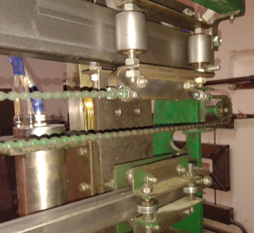

Здравствуйте. Такой станок купил за 2шт баксов в местного мастера которой делает станки. Запустил УП начал работать а через минуту легкой удар, толчок незнаю откуда и фреза сместилась на 50 мм по У. Начав сначала, где-то через 1,5 мин то же сместилась на 35поУ и на 20поХ. Третий раз также. Точка 0 0 тоже смещается. Может что-то с моторами, с направляющими? помогите

Andrey новенький писал(а):за 2шт баксов
Если по нынешнему курсу - дороговато :)
Andrey новенький писал(а):Может что-то с моторами, с направляющими?
Нужно диагностировать все постепенно, от простого к сложному.
1.Скиньте цепи и попробуйте погонять оси руками. Двигаться должны плавно, без толчков и заеданий.
2. На скинутых же цепях покрутите моторы с компьютера на разных скоростях,от очень малых до максимальных. Крутите каждый мотор в отдельности на разных скоростях и слушайте, попробуйте почувствовать рукой, положенной на мотор или редуктор. Также всякие вибрации, удары и шумы должны отсутствовать.
3. Погоняйте циклически каждую ось отдельно на разных скоростях.
Если проблема с механикой, то "стук" в результате этих действий должен вылезти, а там уже разбираться по ситуации.

ЭТО за два килобакса? Верните металлолом обратно "создателю"!!! И купите нормальный. даже китайский но станок!!!
А по проблеме - удар - пропуск звена цепи. На фото видно, что она не натянута!!

Или звезда не кратна цепи.

К слову - вариант два - "битые" редукторы. Проверить вращение без нагрузки.

Логически, перескок цепи на зуб не даст смещения на 50 мм, электронное управление одним щелчком, совсем не вариант... учитывая, что движки с редуктором. Смотри именно их и в первую очередь плавность хода осей.

В довесок: цепь на звезде лежит ровно, на фото прекрасно видно, а вот крепление звезды к валу не обозначено... Посмотри и ентот узел. Возможно там косячит...

Darvalang писал(а):Логически, перескок цепи на зуб не даст смещения на 50 мм
А практически - заклинивание приводит к срыву ШД и смещению координат на существенную величину.
