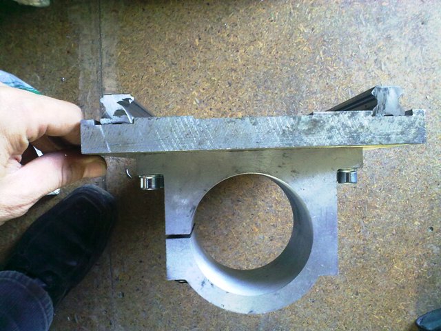

Сегодня продолжал работы по каретке Z.
14122014486.jpg (4316 просмотров) <a class='original' href='./download/file.php?id=38151&mode=view' target=_blank>Загрузить оригинал (55.14 КБ)</a>
14122014487.jpg (4316 просмотров) <a class='original' href='./download/file.php?id=38152&mode=view' target=_blank>Загрузить оригинал (68.23 КБ)</a>
14122014488.jpg (4316 просмотров) <a class='original' href='./download/file.php?id=38153&mode=view' target=_blank>Загрузить оригинал (81.6 КБ)</a>
14122014489.jpg (4316 просмотров) <a class='original' href='./download/file.php?id=38154&mode=view' target=_blank>Загрузить оригинал (84.36 КБ)</a>

Re: ЧПУ станок 2500х1500х250.
Так глядишь, скоро запуск состоится :)

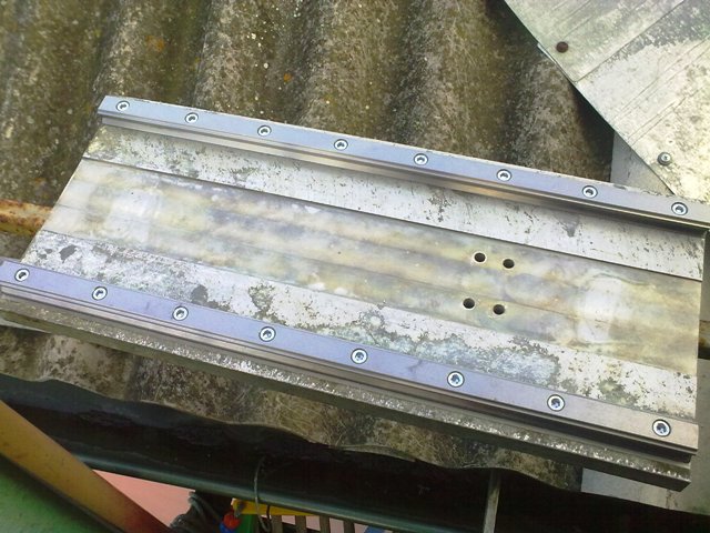

Продолжаем-с...
И, кстати, наконец-то пришли направляйки от Тенгеля. Еще не распаковывал.
15122014490.jpg (4215 просмотров) <a class='original' href='./download/file.php?id=38291&mode=view' target=_blank>Загрузить оригинал (82.74 КБ)</a>
15122014491.jpg (4215 просмотров) <a class='original' href='./download/file.php?id=38292&mode=view' target=_blank>Загрузить оригинал (88.16 КБ)</a>
15122014492.jpg (4215 просмотров) <a class='original' href='./download/file.php?id=38293&mode=view' target=_blank>Загрузить оригинал (58.49 КБ)</a>
15122014493.jpg (4215 просмотров) <a class='original' href='./download/file.php?id=38294&mode=view' target=_blank>Загрузить оригинал (55.75 КБ)</a>
15122014494.jpg (4215 просмотров) <a class='original' href='./download/file.php?id=38295&mode=view' target=_blank>Загрузить оригинал (60.53 КБ)</a>
15122014497.jpg (4215 просмотров) <a class='original' href='./download/file.php?id=38296&mode=view' target=_blank>Загрузить оригинал (62.58 КБ)</a>
15122014498.jpg (4215 просмотров) <a class='original' href='./download/file.php?id=38297&mode=view' target=_blank>Загрузить оригинал (63.19 КБ)</a>
