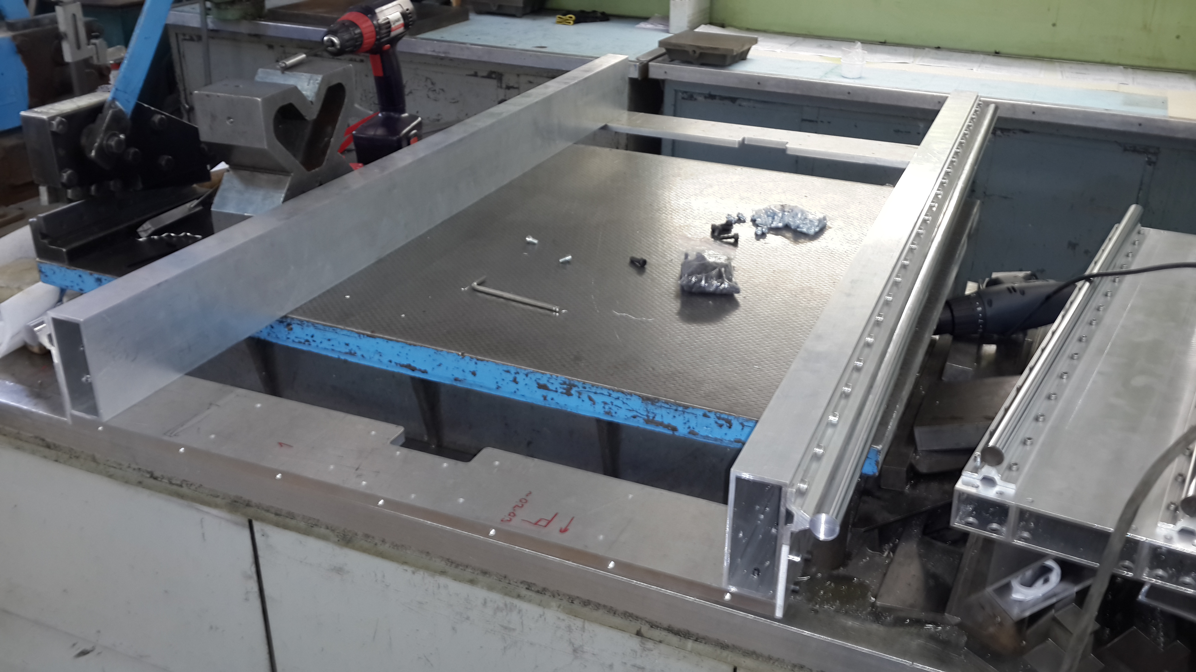

Потихоньку продвигаюсь.
Сделал балку Y из профилей, шлифанул плоскость под рельсы.
2014-11-12 19.36.39.jpg (4074 просмотра) <a class='original' href='./download/file.php?id=36523&mode=view' target=_blank>Загрузить оригинал (2.58 МБ)</a>
Выставил ось X с перекосом в 0.06 мм :rail: точнее не получилось измерить. На одну рельсу ушло 1.5 часа работы.
2014-11-12 21.42.51.jpg (4074 просмотра) <a class='original' href='./download/file.php?id=36524&mode=view' target=_blank>Загрузить оригинал (2.56 МБ)</a>
Заглубил под рельсы.
2014-11-12 19.40.57.jpg (4074 просмотра) <a class='original' href='./download/file.php?id=36525&mode=view' target=_blank>Загрузить оригинал (3.14 МБ)</a>

По немногу уже, что то похожее вырисовывается.
2014-11-13 10.47.09.jpg (3996 просмотров) <a class='original' href='./download/file.php?id=36553&mode=view' target=_blank>Загрузить оригинал (2.35 МБ)</a>
2014-11-13 12.01.52.jpg (3996 просмотров) <a class='original' href='./download/file.php?id=36554&mode=view' target=_blank>Загрузить оригинал (2.37 МБ)</a>

rage писал(а):По немногу уже, что то похожее вырисовывается.
а зачем так много болтов для крепления рельса?..

UAVpilot писал(а):а зачем так много болтов для крепления рельса?..
Вал к опоре держится всего на 8-10 болтах. Я тоже не понимаю зачем столько :wik:

sergey27rus писал(а):Вал к опоре держится всего на 8-10 болтах.
В данном случае вроде всего на 6-и...

Да чет с шагом 50 сделал, потом подумал, что сильно много... Ну а вторую рельсу для симметрии так сказать :) хуже не будет.

rage писал(а):Да чет с шагом 50 сделал
Там шаг 150мм, напротив винтов крепления вала к опоре. И желательно резать вал на опоре за 50мм до крайнего крепления, иначе конец вала будет висеть и при нагрузки с краю, возможен небольшой его отгиб
