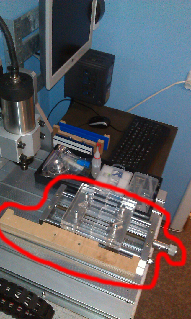

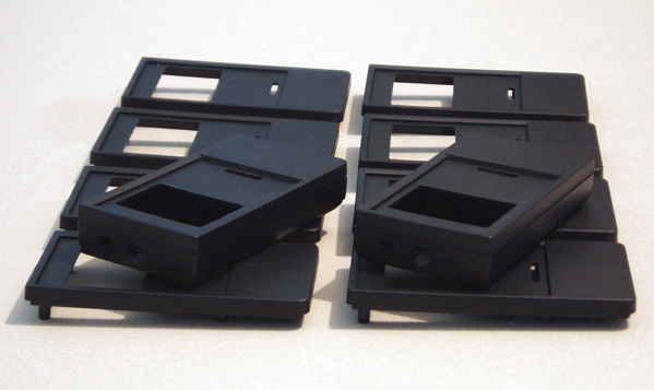

Как раз так и делал отверстия в торцах корпусов, когда был у меня китаец 3040.
фрезерованные корпуса (4920 просмотров) <a class='original' href='./download/file.php?id=35380&mode=view' target=_blank>Загрузить оригинал (225.09 КБ)</a>

Стол состоял из трёх частей, снимал две боковые, на среднюю устанавливал тиски. Губки на тисках можно было менять, прикручивал в качестве губок два прямоугольника из фанерки, вырезал в них контур корпуса - вот и координаты привязаны к заготовке.
На фото возле тисков лежит пара фанерных губок как раз для подобной работы.

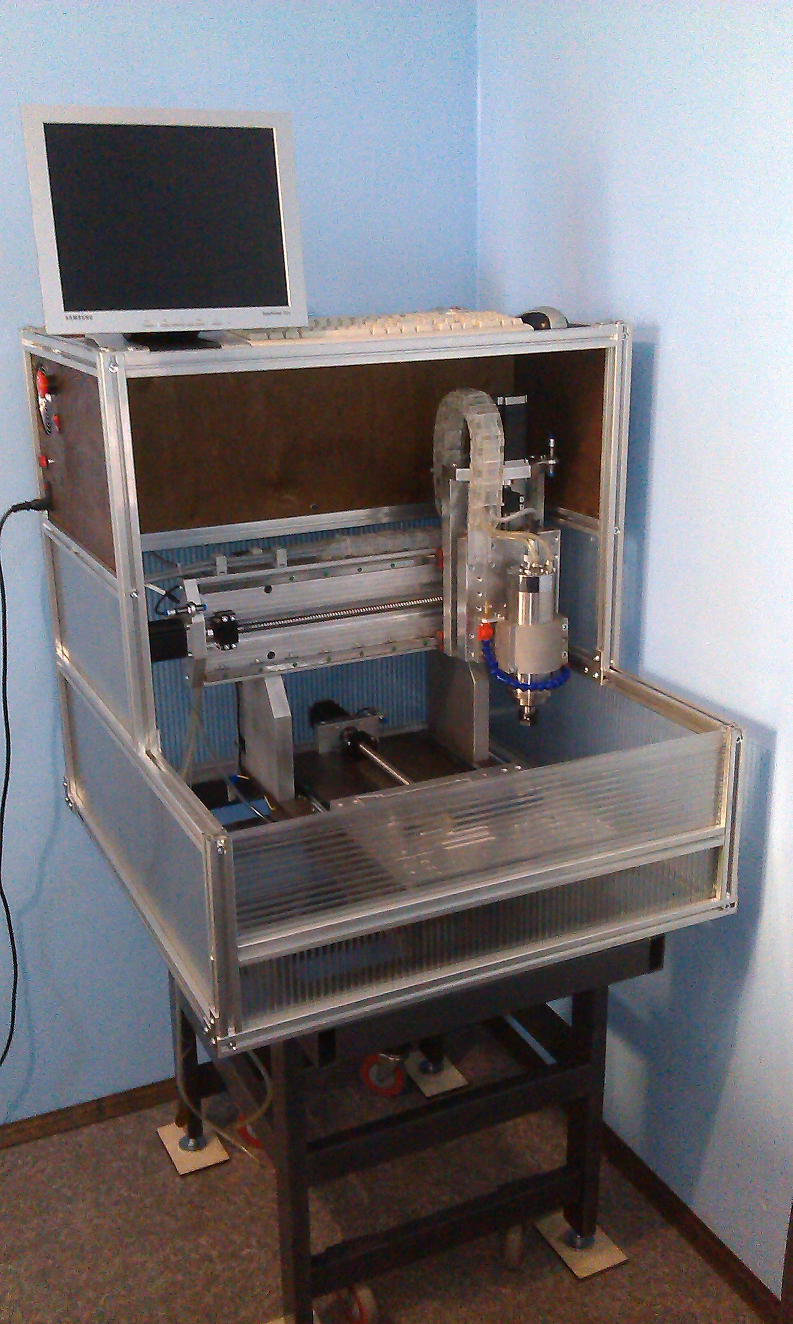

Станок покупал в Харькове, типа местного производства, но оказался китайским :twisted: . Я изначально за него переплатил, обошелся он мне почти в 3000$, но хоть попался с ШВП и шпинделем 800Вт. Конечно я и на нём работал и даже зарабатывал, но со временем задолбали постоянные модернизации и ремонты. В итоге доведённый до ума станок я продал даже немного дороже, чем покупал новый. За 3000$ собрал станок на чугунной плите, профильных рельсах, шпинделем 2,2кВт, более мощными двигателями... Короче, в моём случае собрать получилось дешевле, чем купить готовый.
Сейчас затраты на мой станок уже перевалили 4000$, но выглядит он уже вот так
IMAG0309.jpg (4887 просмотров) <a class='original' href='./download/file.php?id=35393&mode=view' target=_blank>Загрузить оригинал (905.61 КБ)</a>
Теперь могу Вам смело утверждать, что китайские станки типа 3020, 3040 полное,извиняюсь, гавно. Хвалить эти станки могут либо "несчастные" владельцы сего чуда никогда не имевшие станка на рельсах, либо люди, которым просто повезло с качественной сборкой станка, но такие в меньшинстве.

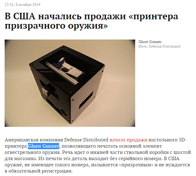

Там-то люди уже оружие фрезируют хобби-классом: http://lenta.ru/news/2014/10/08/ghost/
Я собственно после этой новости подумал : "пора"))

ПС. По Вашей ссылке 3Д принтер, а не фрезер.

Присмотритесь к ссылке - там именно фрезер. Что с журналистов возьмешь)
"Ghost Gunner представляет собой трехпозиционный фрезерный станок с числовым программным управлением"

Может я чего не понимаю, но по ссылке и картинка и статья о 3Д принтере :wik:
Ghost Gunner.jpg (4845 просмотров) <a class='original' href='./download/file.php?id=35397&mode=view' target=_blank>Загрузить оригинал (269.68 КБ)</a>

Если у вас Хром, то "Ctrl+F" и вводите "фрезир..." Ну или читаете дальше)
Говорю же - тупые журналисты.
Да и посмотрите фото ниже изготовленной ствольной коробки - где вы ввидели 3д принтер, который алюминием плюется?)) Изображение
