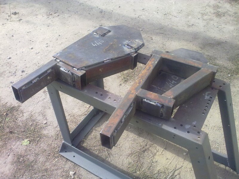

Потихонечку продвигаемся...

Romanych писал(а):Потихонечку продвигаемся...
Если Вас не затруднит, после постройки и запуска станка, не пропадайте с форума, а похвастайтесь достижениями, желательно с измерениями. Так сказать, для передачи опыта. ;)

Ни в коем случае пропадать не собираюсь, и хвастаться тоже. Просто поделиться - да.

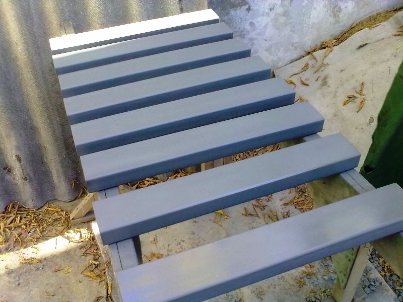

Доварил главные балки, погрунтовал. Начал варить стойки.

Мне показалось или труба сварная? Шов какой-то продольный присутствует :think:

Да, по типоразмерам 120х120х5 и 80х40 - трубы сварные. Остальные бесшовные. Других вариантов тут не найти! :-(

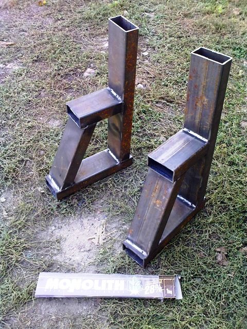

Продолжаем-с....

Теперь эти боковины в костерчик и до утра что б остыли с костром, а потом шлифовка. Я вообще видел что можно вещи сваривать изначально подогретые.
