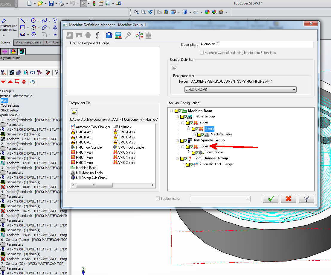

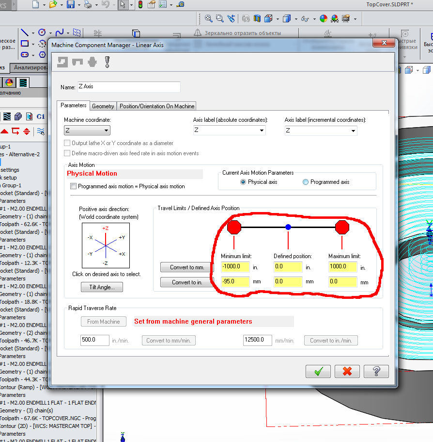

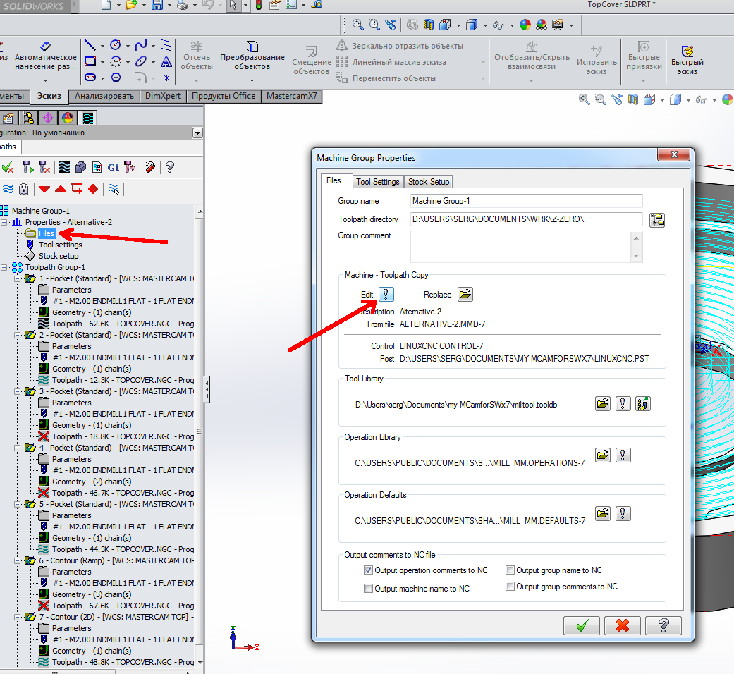

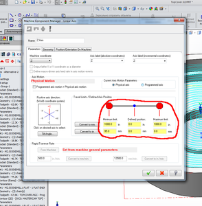

Сообщения: 21923
Копируешь файл MPFAN.PST куда-нибудь к себе со своим любимым именем. (Потом откроешь его редактором и будешь в него долго тупить, пока не поймёшь что там и как можно поменять и для чего...)
Mastercam -> Toolpath Utilities -> Control Definition Manager : В эту форму загружаешь файл default-mm.control-7, в качестве постпроцессора выбираешь скопированный файл, там-же настраиваешь параметры постпроцессора. Сохраняешь куда-нибудь к себе со своим любимым именем.
Mastercam -> Toolpath Utilities -> Machine Definition Manager : В эту форму загружаешь mill default mm.mmd-7, ну или создаёшь новый, В Control Definition указываешь свой файл .control-7, выбираешь свой постпроцессор, внизу описываешь конфигурацию своего станка. Сохраняешь куда-нибудь к себе со своим любимым именем.
В левом окошке в Machine Group-1 -> Properties -> Files в Масhine - Toolpath Copy жмёшь Replace и выбираешь свой файл.mmd-7.
В дальнейшем выполняешь только последний пункт.

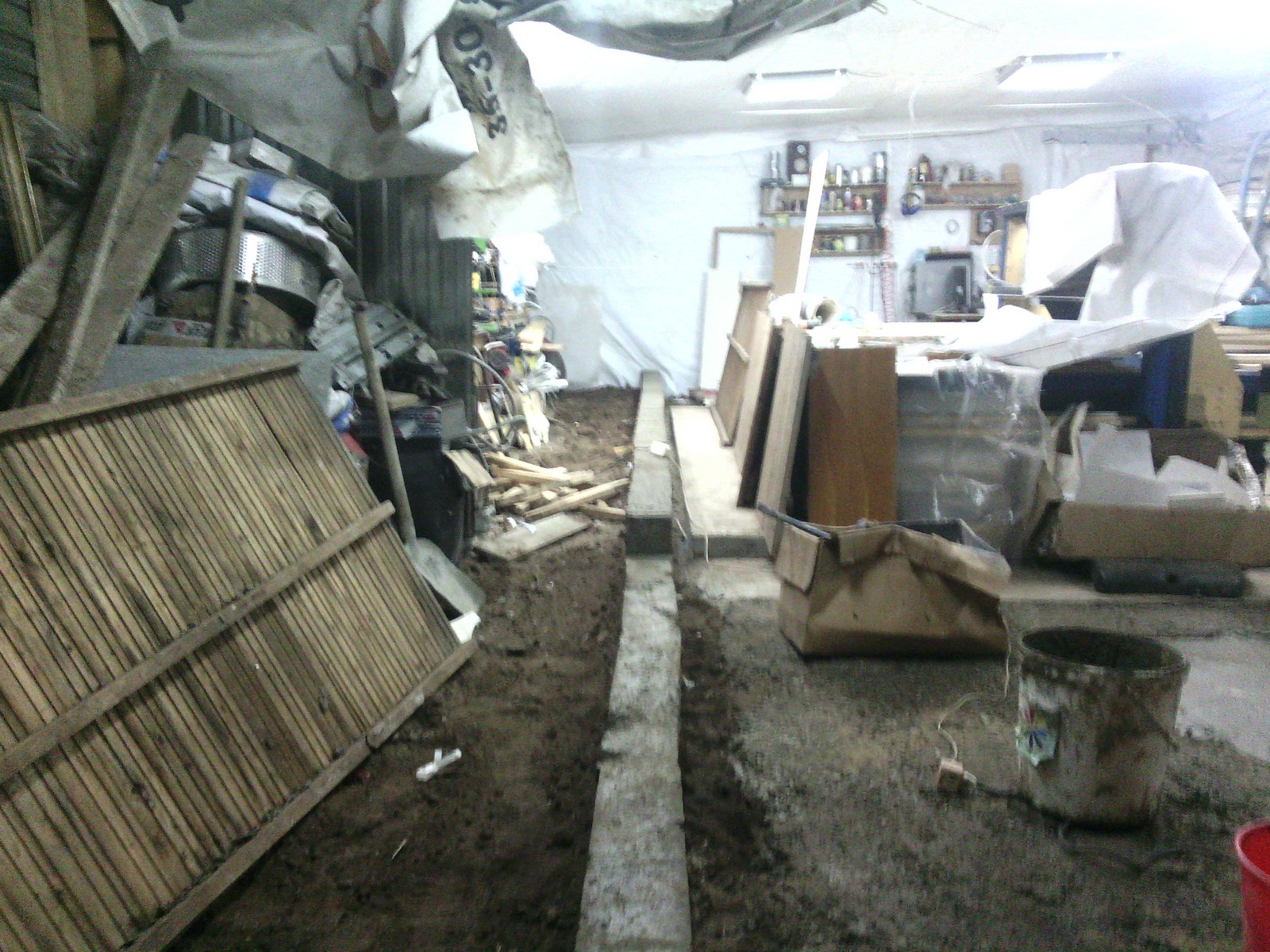

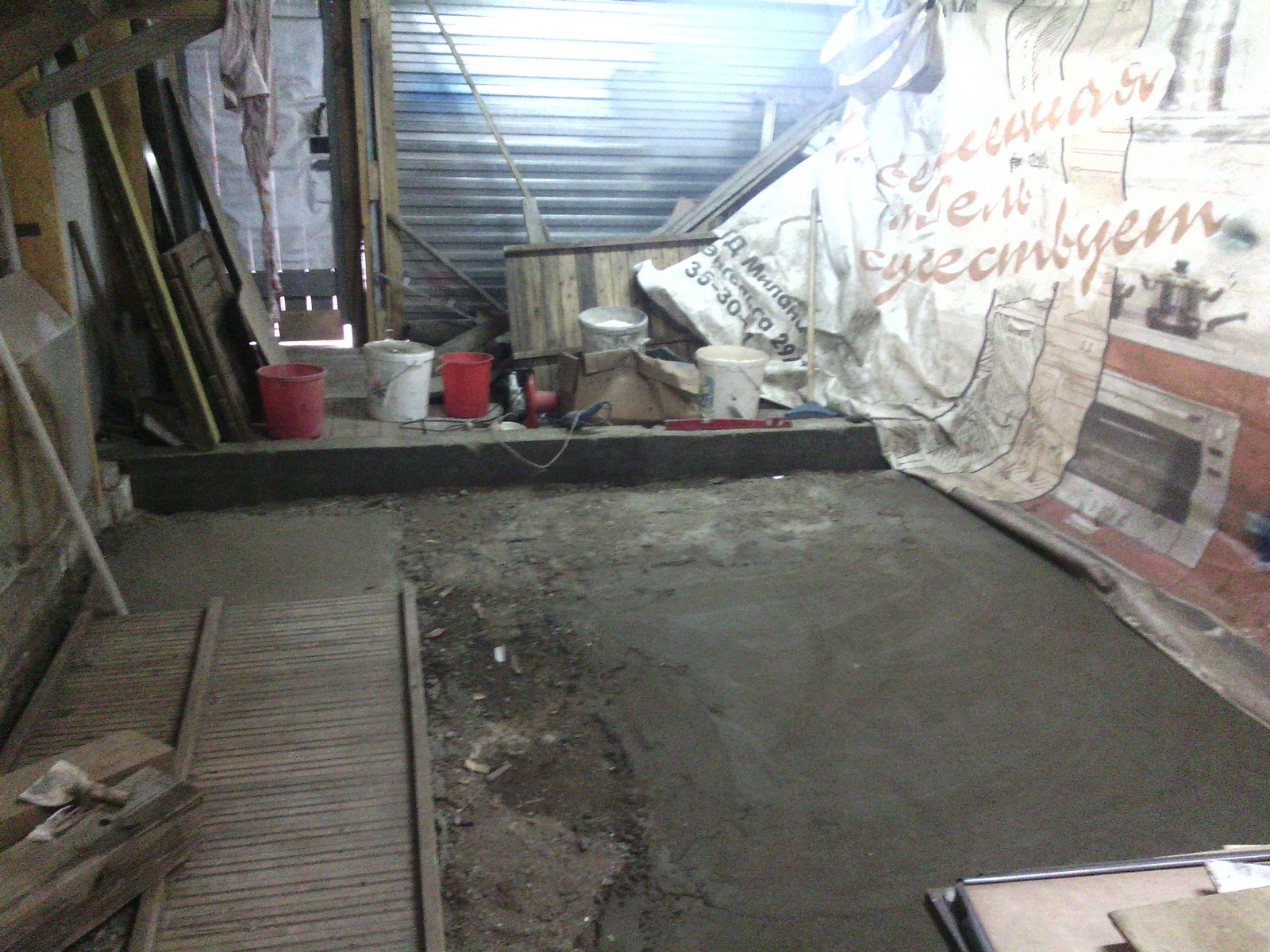

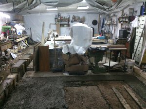

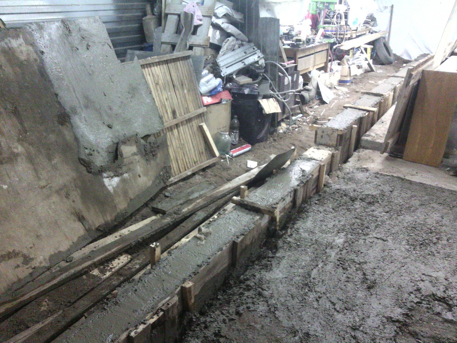

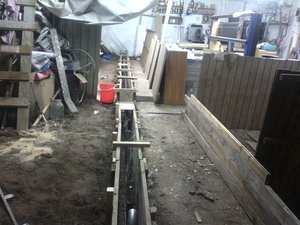

почти закончил работы с бетоном и растворами .
IMG_20140929_232105.jpg (1979 просмотров) <a class='original' href='./download/file.php?id=34368&sid=0f4a0563d80fa8f2d6b31c2933ca42c0&mode=view' target=_blank>Загрузить оригинал (620.96 КБ)</a>
IMG_20141001_113711.jpg (1979 просмотров) <a class='original' href='./download/file.php?id=34369&sid=0f4a0563d80fa8f2d6b31c2933ca42c0&mode=view' target=_blank>Загрузить оригинал (668.44 КБ)</a>
IMG_20141002_213702.jpg (1979 просмотров) <a class='original' href='./download/file.php?id=34373&sid=0f4a0563d80fa8f2d6b31c2933ca42c0&mode=view' target=_blank>Загрузить оригинал (557.09 КБ)</a>
IMG_20141001_113819.jpg (1979 просмотров) <a class='original' href='./download/file.php?id=34366&sid=0f4a0563d80fa8f2d6b31c2933ca42c0&mode=view' target=_blank>Загрузить оригинал (647.95 КБ)</a>
IMG_20141002_215956.jpg (1979 просмотров) <a class='original' href='./download/file.php?id=34374&sid=0f4a0563d80fa8f2d6b31c2933ca42c0&mode=view' target=_blank>Загрузить оригинал (566.74 КБ)</a>
IMG_20141005_103912.jpg (1979 просмотров) <a class='original' href='./download/file.php?id=34367&sid=0f4a0563d80fa8f2d6b31c2933ca42c0&mode=view' target=_blank>Загрузить оригинал (557.42 КБ)</a>
вот теперь можно продолжить дальше делать станок

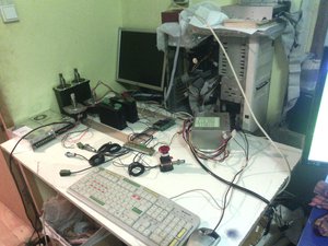

сегодня заказал контроллер
CPYnkrpeqpI.jpg (1756 просмотров) <a class='original' href='./download/file.php?id=34601&sid=0f4a0563d80fa8f2d6b31c2933ca42c0&mode=view' target=_blank>Загрузить оригинал (49.93 КБ)</a>
http://ru.aliexpress.com/item/5-Axis-US ... 39688.html вот такой и оплатил . буду ждать . проблема возникла с поиском компа на ддр3 с ЛПТ портом . . свой комп со станком продаю и соответственно покупать мать на DDR2 не вижку смысла. память пипец дорого стоит за теже бабки м можно найти в 2-3 раза больший обьем . (вместо 2гиг можно купить 4-6 гиг) и проще найи уже комп более современный чем раритеты. от 2000-5000 .р
вот теперь такой расклад. придется перерисовывать и переделыывать схемку подключения.
