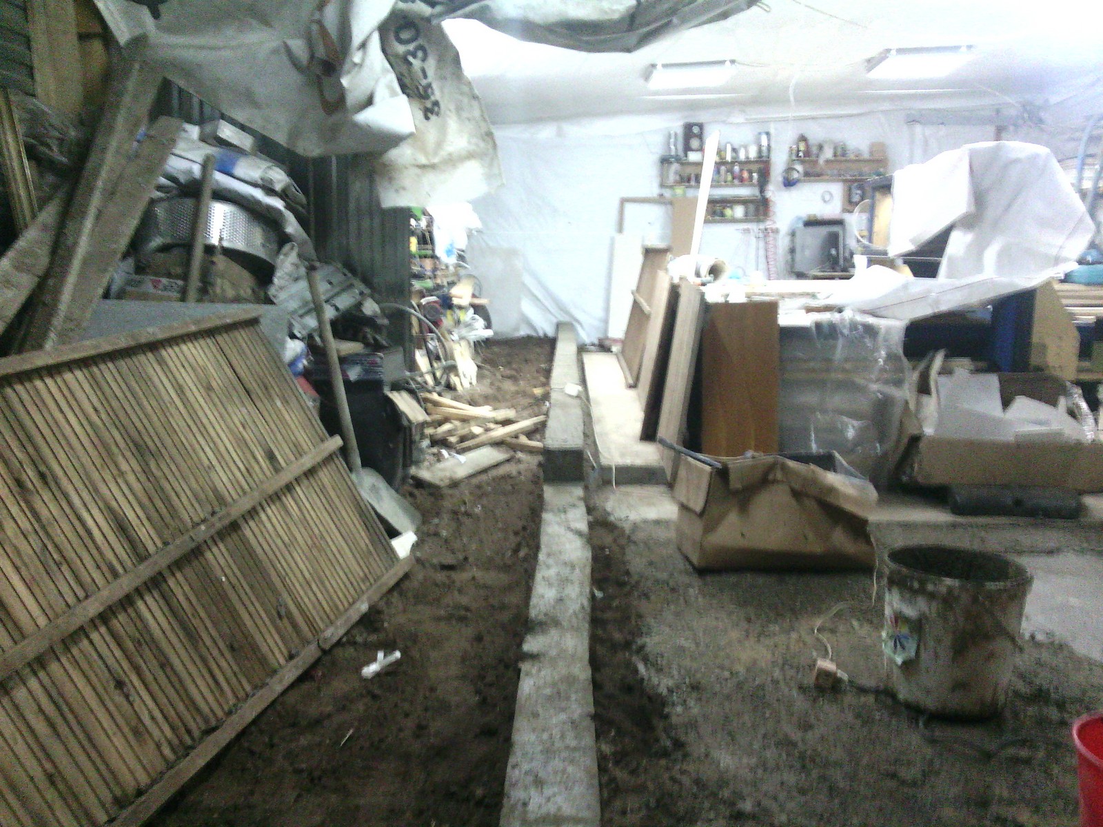

почти закончил работы с бетоном и растворами .
IMG_20140929_232105.jpg (2558 просмотров) <a class='original' href='./download/file.php?id=34368&mode=view' target=_blank>Загрузить оригинал (620.96 КБ)</a>
IMG_20141001_113711.jpg (2558 просмотров) <a class='original' href='./download/file.php?id=34369&mode=view' target=_blank>Загрузить оригинал (668.44 КБ)</a>
IMG_20141002_213702.jpg (2558 просмотров) <a class='original' href='./download/file.php?id=34373&mode=view' target=_blank>Загрузить оригинал (557.09 КБ)</a>
IMG_20141001_113819.jpg (2558 просмотров) <a class='original' href='./download/file.php?id=34366&mode=view' target=_blank>Загрузить оригинал (647.95 КБ)</a>
IMG_20141002_215956.jpg (2558 просмотров) <a class='original' href='./download/file.php?id=34374&mode=view' target=_blank>Загрузить оригинал (566.74 КБ)</a>
IMG_20141005_103912.jpg (2558 просмотров) <a class='original' href='./download/file.php?id=34367&mode=view' target=_blank>Загрузить оригинал (557.42 КБ)</a>
вот теперь можно продолжить дальше делать станок

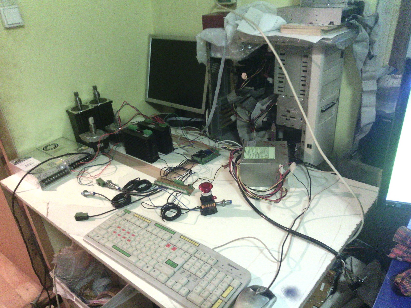

сегодня заказал контроллер
CPYnkrpeqpI.jpg (2335 просмотров) <a class='original' href='./download/file.php?id=34601&mode=view' target=_blank>Загрузить оригинал (49.93 КБ)</a>
http://ru.aliexpress.com/item/5-Axis-US ... 39688.html вот такой и оплатил . буду ждать . проблема возникла с поиском компа на ддр3 с ЛПТ портом . . свой комп со станком продаю и соответственно покупать мать на DDR2 не вижку смысла. память пипец дорого стоит за теже бабки м можно найти в 2-3 раза больший обьем . (вместо 2гиг можно купить 4-6 гиг) и проще найи уже комп более современный чем раритеты. от 2000-5000 .р
вот теперь такой расклад. придется перерисовывать и переделыывать схемку подключения.

ктонибудь с такой платкой работал , юзал ., видел в работе???

master_70 писал(а):проблема возникла с поиском компа на ддр3 с ЛПТ портом
Любая мамка интеловская на H75/B75. Возможно на H85/B85 и H81 тоже имеется. Одно но - в виде "штырьков" - на заднюю панель выводится планкой.
master_70
Сообщения: 1922
Репутация: 317
Откуда: Московская_обл
Сообщение master_70 »
это я в курсе что штырьками .
не мог найти колодку с разьемом и штырьками
сейчас есть мамка старая такая но на ней какойто уменьшенный штырьковый разьемчик . и на него неннашел ничего .
так что зачем . конгда можно уже избежать это . сначало хотел купить пурелоджик связка контроллери платарасширения . но это более 10000р . пока столько нет . а тут подвернулось . даже дешевле чем вна алиэкспресс.
теперб тут хватит развести даттчики . а на лпт както не хватает 5 выходов.
