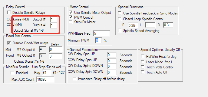

1. Не могу назначить в Mach3 порты для реле как 16 и 17. Ругается что они могут быть только от 1 до 6. Как мне это сделать?

solanto писал(а):1. Не могу назначить в Mach3 порты для реле как 16 и 17. Ругается что они могут быть только от 1 до 6. Как мне это сделать?
Скорее всего перепутал номер пина и номер выхода #Output.
Вот здесь задается номер выхода Output:

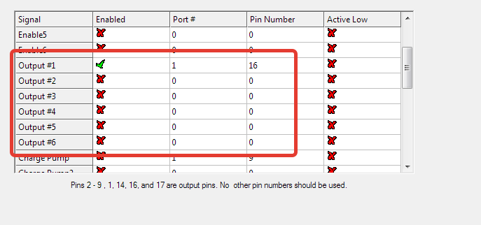

А вот здесь уже номер пина для этого выхода:

На первой картинке должны стоять еденички?
На второй картинке у меня также. Ну почти. У меня прописано ещё и второе реле тут же.
Re: Вектроник А4-12: от заказа до готовности
На первой картинке ты выбираешь, какой Output# использовать (от 1 до 6),
а на второй - номер порта и пина для этого Output #.
На мои настройки не смотри, просто сделал скриншоты с того, что было.

Скрин не могу сделать т.к. сижу на другом компе, но могу написать что там стояло.
вверху стаяли двойки две штуки, внизу тройки две штуки, на интерфейсной плате которая у меня до этого стояла реле как раз и впаяны на 2 и 3 пины лпт.
solanto
Сообщения: 945
Репутация: 94
Сообщение solanto »
т.е. в выходах были вбиты 2 и 3
Просто у тебя так было настроено, что Output # 2 был настроен на пин № 2
а Output # 3 был настроен на пин № 3
Этих виртуальных выходов всего 6,
но их можно настроить на любые пины.
На моих скринах для включения шпинделя используется Output # 1,
а этот Output # 1 настроен на пин № 16.

Заработало. Не там вбивал параметры на реле.

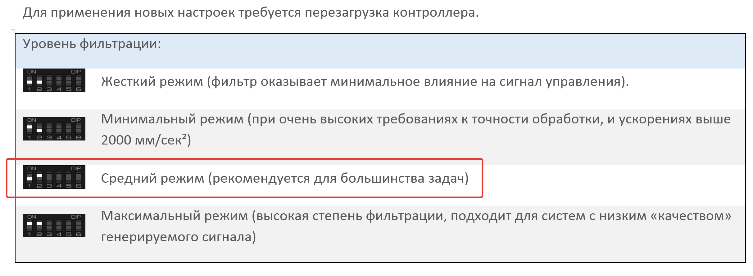

solanto писал(а):В общем всё работает лучше. т.е. мягче, и ровней, разогнать проблемную ось получилось только до 1900, дальше начинается вибрация, видимо сказывается неправильная проточка винта, а может и винт тонковат для таких скоростей. Надо что то решать, но не сейчас.
А какой режим фильтрации? если стоит по умолчанию - то лучше переключи на "средний".
(только перезагрузить контроллер нужно, отключив питание, и, возможно, LPT, а то он может от LPT питание подтягивать)

у меня максимальный стоит. Но может я при переключении забыл перезагрузить контроллер.

Сейчас попробовал снова погонять на 2000, и опять начинается вибрация, но контроллер я перезагрузил. Значит всё таки виной крывая проточка винта, надо менять винт и мотор, но это уже позже, пока жду фрезы из Краснодара и буду резать 3D. В субботу будет первый заход на деревяху, и если всё норм, то буду хвастаться)))
