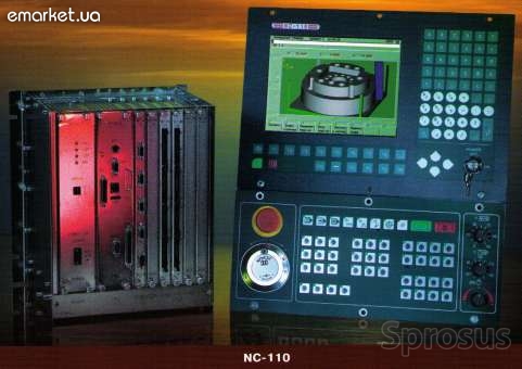

NightV писал(а):у меня на обоих станках вместе, в одном шкафу, НО "мозги", еще в своем отдельном корпусе
Там где я раньше работал были ЧПУ дерево-обрабатывающие центры, у которых как раз и скомпонована вся электроника в одном шкафу, а от этого шкафа идёт провод толщиной в руку к станку и не каких проблем от такой компоновки не было.
Re: Вектроник А4-12: от заказа до горовности
я имел ввиду про шкаФчик в шкавчике, тоесть "мозги" в своем корпусе внутри основного шкафа :)
тоесть экранированы ;) хотя в матцуре корпус "мозга" не полный, снизу и сверху открыт, думаю для охлаждения
NightV писал(а):я имел ввиду про шкаФчик в шкавчике, тоесть "мозги" в своем корпусе внутри основного шкафа :)
Да, когда работал на 6р13ф3 со стойкой NC110, мозги тоже экранированы в отдельном шкафу, хотя он и находился в общем.
solanto
Сообщения: 945
Репутация: 94
Сообщение solanto »
И у нас тоже так было. Значит это экранирование от помех.
solanto писал(а):И у нас тоже так было. Значит это экранирование от помех.
Ну, так понятно, что от помех :hehehe:
Причём, там не просто железный ящик, а каждый блок в своём отдельном экране.
Вот нашел картинку, только мелкая, ну да ладно. Слева как раз блоки чпу, каждый в своем экране
NC-110 (2600 просмотров) <a class='original' href='./download/file.php?id=32772&mode=view' target=_blank>Загрузить оригинал (87.41 КБ)</a>

Красотень
solanto писал(а):Красотень
Да, только вот не дешевая - красотень! :|
