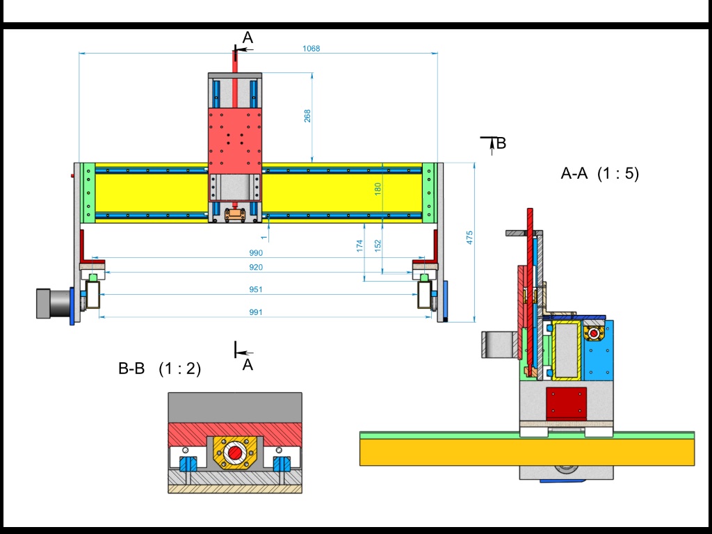

Askov писал(а):А, что это даст?
Жестче конструкция движущейся части Z
ukr-sasha
Сообщения: 3343
Репутация: 2181
Откуда: Киев, Украина
Re: "КЛЕПА" 750-1500-150 по дереву
Сообщение ukr-sasha »
mhael писал(а):Жестче конструкция движущейся части Z
Можно еще вертикальные ребра жесткости добавить...

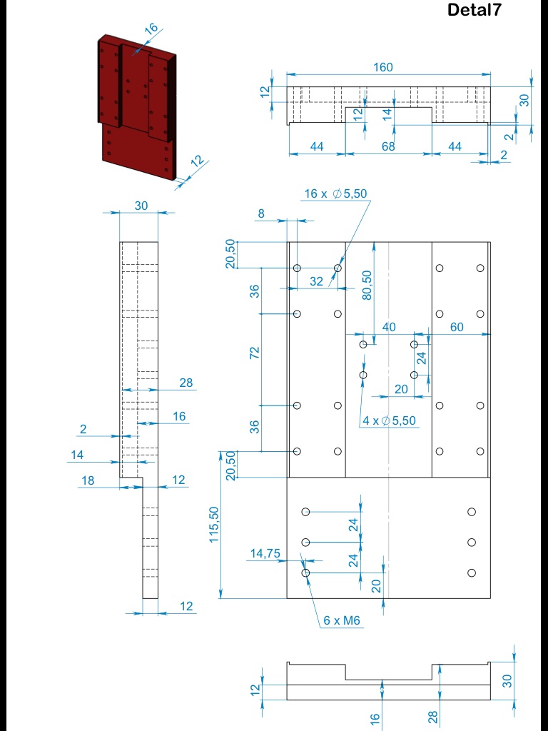

Сообщение Askov »
Спасибо!
Я тогда сделаю, утолщение по всей длине детали 7,хотел вес уменьшить для разгрузки Z.

ukr-sasha
Сообщения: 3343
Репутация: 2181
Askov писал(а):Я тогда сделаю, утолщение по всей длине детали 7,хотел вес уменьшить для разгрузки Z.
Делайте больше утолщение, хотя бы 40мм, и по всей длине детали. Жесткость лишней не будет. А доп. вес тут роли не сыграет.

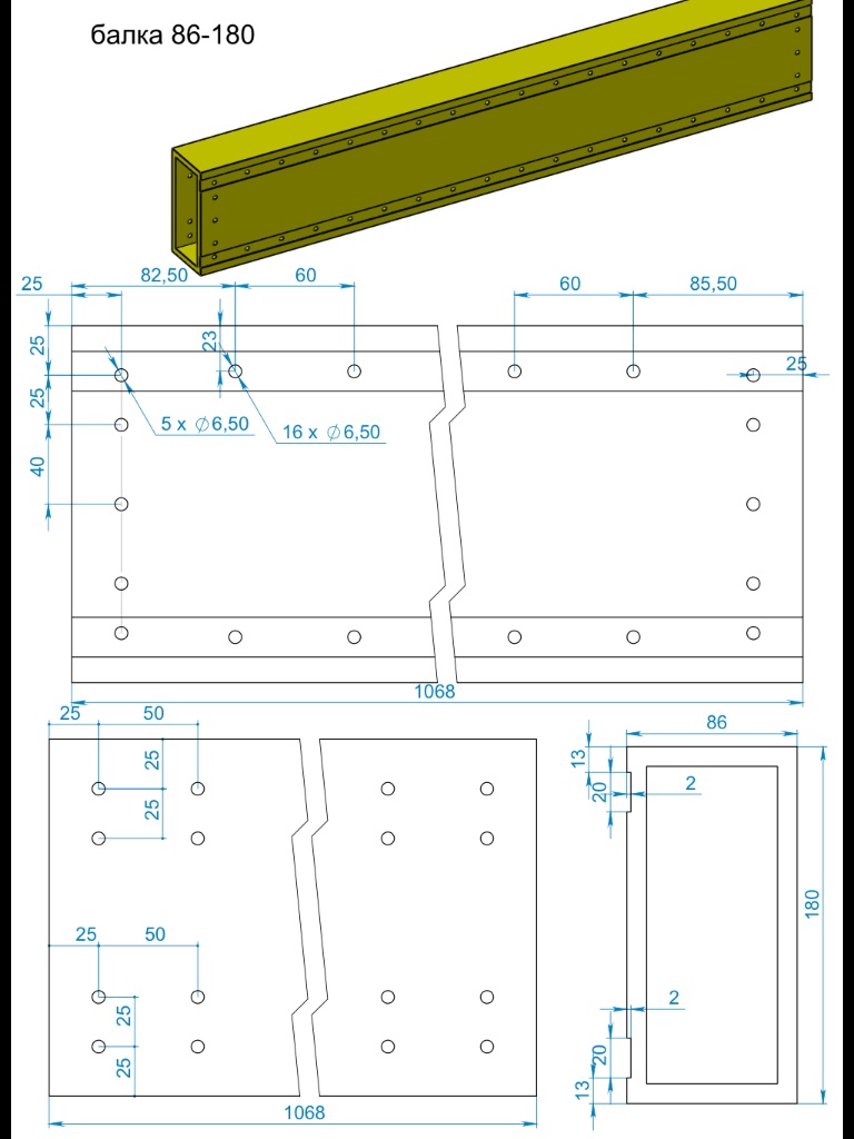

Askov
Сообщения: 1098
Репутация: 732
Сообщение Askov »
Спасибо!
Есть в наличии кусок 35 мм., 40 мм буду искать, на ближайшей базе могут продать только лист.
Ребята! Посмотрите пожалуйста конструктив балки портала, если есть замечания, то скажите, пока есть время на исправления. Завтра отдаю на фрезеровку. Буду благодарен.
А можно поподробнее объяснить - каким образом жёсткость увеличится? Чет не пойму никак..
Atom42
Сообщения: 715
Репутация: 286
Настоящее имя: Денис
Откуда: Кемерово
Сообщение Atom42 »
Askov писал(а):Есть в наличии кусок 35 мм.
Мне стенки портала не очень нравятся(тонковато как-то), так бы с запасом сделал. От уголков (что красные) толку мало, больше чем уверен. Ну это конечно лично мое мнение :)
Askov
Сообщения: 1098
Репутация: 732
Сообщение Askov »
На чертеже показан габарит балки, сама балка состоит из трех труб 40/80/4, а на переднюю сторону балки закреплю пластину толщиной 6 мм., в которой будут отфрезерованы посадочные места под рельсы. Красный уголок изначально предполагался, как опора для балки.

mhael
Сообщения: 2400
Репутация: 769
Настоящее имя: Ильдар
Сообщение mhael »
Kopyloff писал(а):А можно поподробнее объяснить - каким образом жёсткость увеличится? Чет не пойму никак..
что проще согнуть - 12мм пластину (как было у автора) или 12мм пластину с рельсами?
