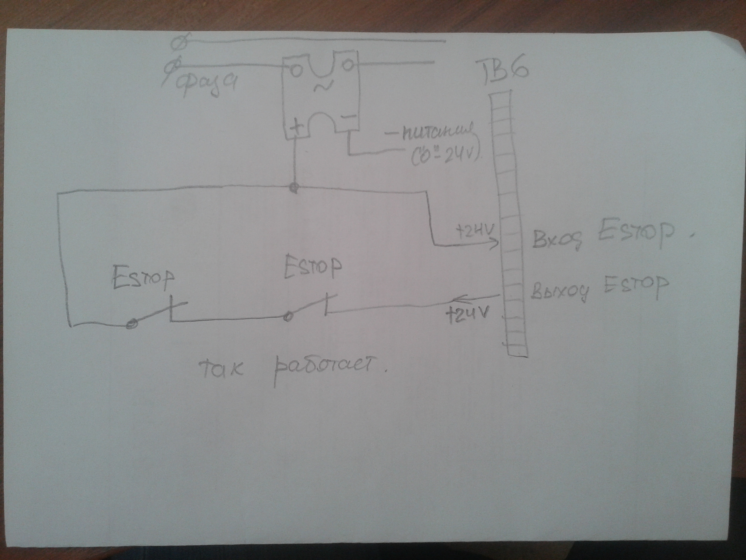

Убрал пускатель, поставил твердотельное реле (ТТР) на 20А. Вопрос. Питание на включение ТТР можно завести через линию Estop? (ток потребления ТТР около 16mAh) Смысл в том, что при нажатии Estop разрывается цепь питания ТТР и сервы с частотником шпинделя обесточиваютя. И еще, наверное повторюсь, по F2 включение станка, это включение серводрайверов (enable servo), т. е. чтобы они не шипели зазря? И как лучше сделать, одним пином на все серводрайверы сигнал подается или на каждый отдельный?

Kulibin74 писал(а):Питание на включение ТТР можно завести через линию Estop
нельзя. ТТР не включается, на обоих входах питания 24 вольта, т е работает как проводник. Естоп работает...Теперь думаю как по Естоп вырубать питание дополнительного реле на 24В для управления ТТР.. Выход с "выхода Естопа" использовать на плюс питания ТТР, а минус ТТР на минус питания?
Re: Проект станка 2.2kW 2000х1000х100мм 4axis
Kulibin74 писал(а):ТТР не включается, на обоих входах питания 24 вольта, т е работает как проводник. Естоп работает...Теперь думаю как по Естоп вырубать питание дополнительного реле на 24В для управления ТТР.. Выход с "выхода Естопа" использовать на плюс питания ТТР, а минус ТТР на минус питания?
а нарисовал бы схемку, может, народ и присоветовал чего :)
А так непонятно.

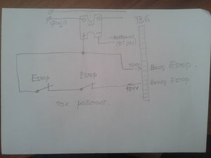

На разьеме tb6 mesa 7i76 назначил выход естоп и вход естоп. Соединил их через аварийные выключатели. При разрыве цепи кнопка f1 на аксис отжимается. При замыкании нажимается. Т е на входе естоп есть напряжение или нет. Так вот хочу с этого входа естоп и запитать ТТР на плюс. Минус ТТР посадить на минус. Возможно через дополнительный резистор, что бы на входе естоп был высокий уровень. Для срабатывания ТТР достаточно от 3 вольт. Завтра попробую.

Kulibin74 писал(а):На разьеме tb6 mesa 7i76 назначил выход...
Если вы ленитесь нарисовать схему, то думаете читающие вашу тему, будут напрягаться, чтобы понять ваше описание?

Извиняюсь. некогда было. Сделал так как на фото, работает. А когда минус ТТР соединял с входом Естоп, то ТТР не запускалось, а кнопки Естоп срабатывали.

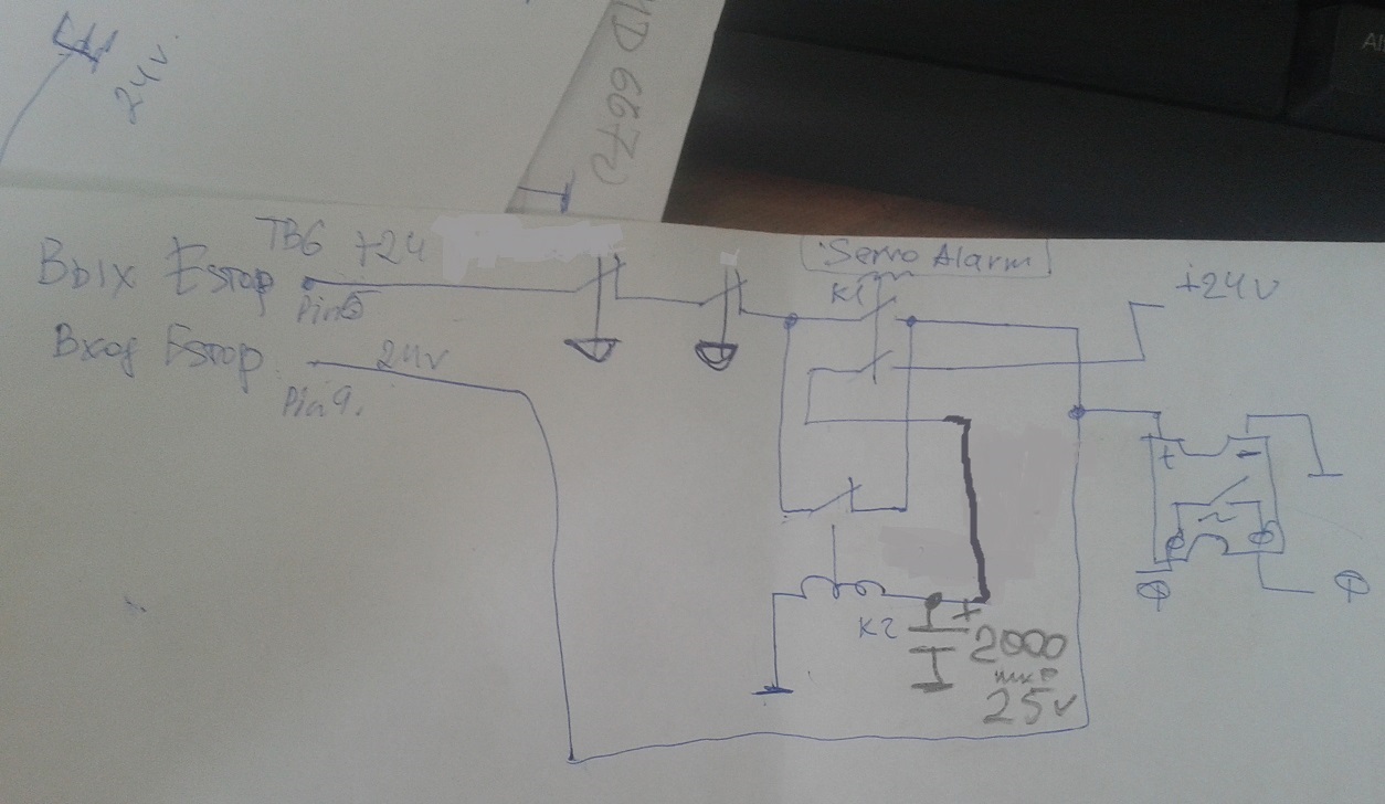

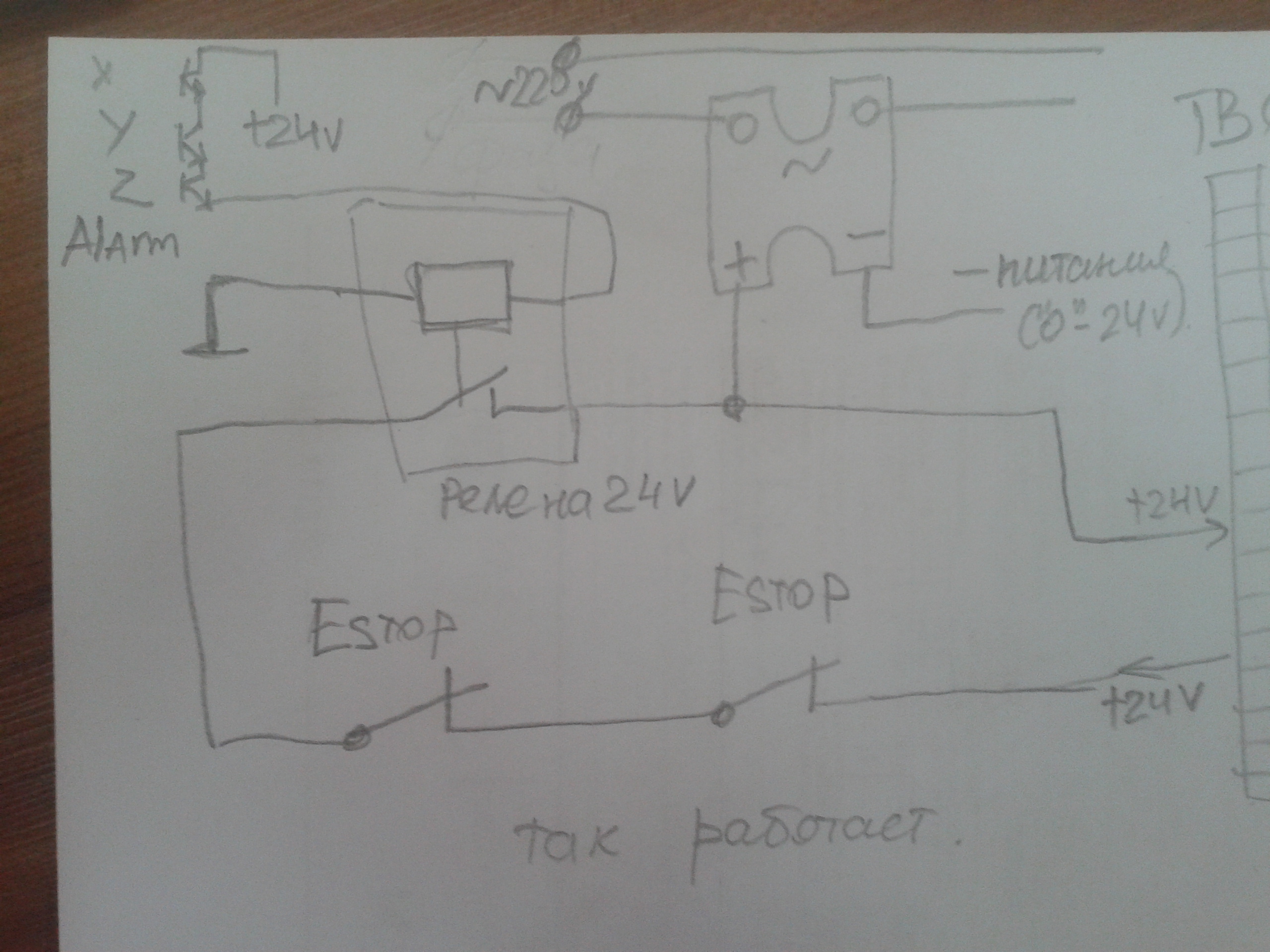

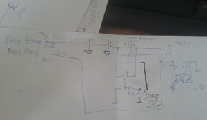

Добавил в схему естопа еще реле. Оно размыкает контакты при аварии сервоусилителей (и заведу еще аварийный выход с частотника).

Промучился саварийным реле серв, собрал схему сначала без кондера на 2000мкФ, получалось следующее. При аларме серв срабатывало реле и тут же опять замыкалась вся схема. Кондеры серводрайверов не успевали разрядится. на ТТР сразу же появлялось напряжение, серводрайверы постоянно мигали (впадали в ошибку, не запускались). Решилось подключением конденсатора. Задержка на выключение нижнего реле около 6 сек. Теперь при аларме серв цепь Естоп не замкнется в течении 6 сек. За это время успевают разрядится кондеры в серводрайверах. Надеюсь поймете, что я тут понаписал...
