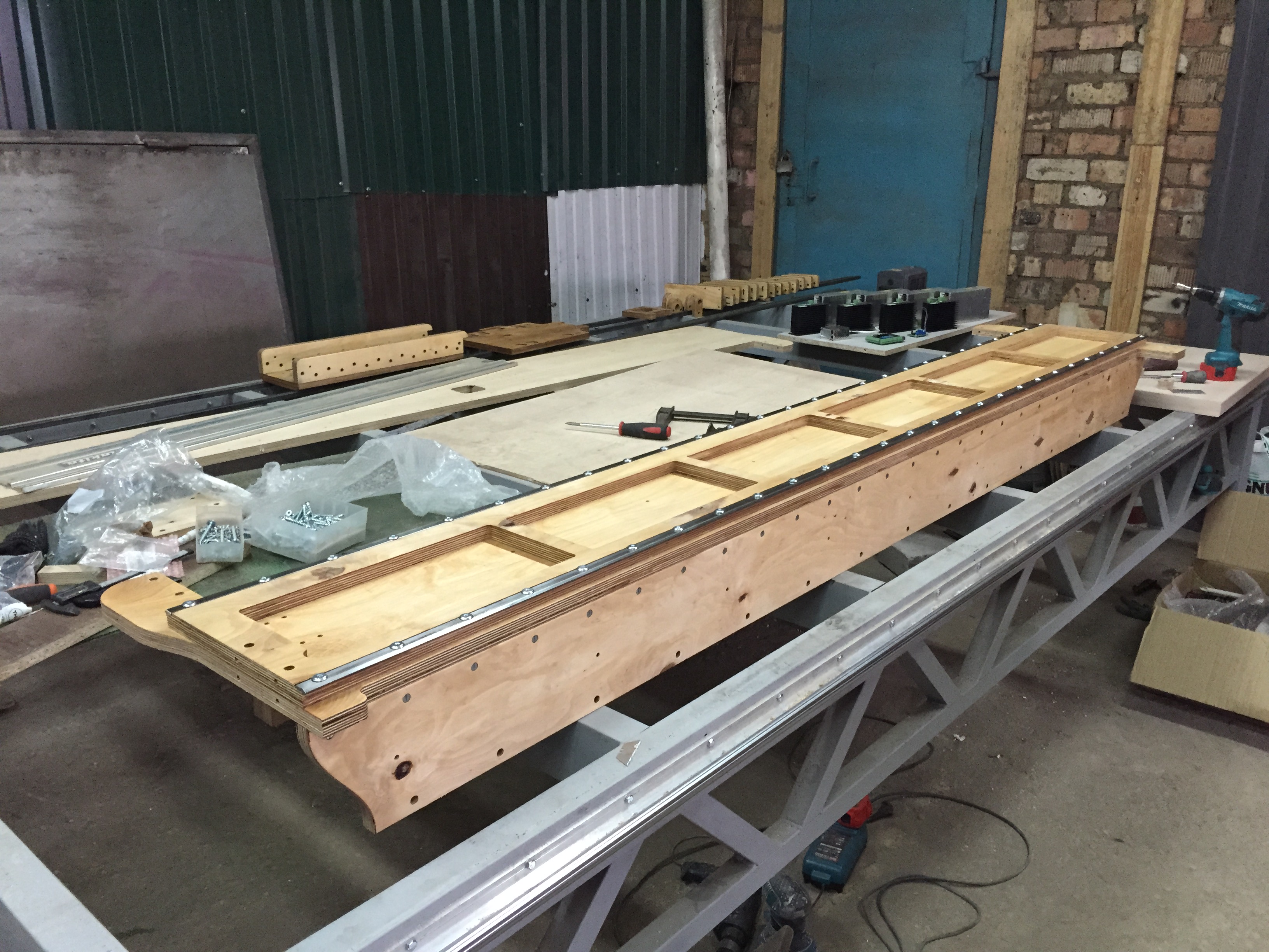

В общем, сделал так. На фото еще не полностью собранный станок в процессе тестов. Осталось кабель-каналы уложить, подключить вентиляцию двигателя в портале и лазер, поставить заднюю крышку. 4 ось оставил пока на попозже за недостатком времени.
Особое спасибо aegis за активное участие, конструктивные советы которого я максимально учел, ukr-sasha за расчеты портала и vala за моральную поддержку.

Приветствую. Прошло достаточно времени, чтобы оценить результаты.
Пробные работы выявили проблемы в электронике, возникали помехи. Оно и понятно - шкаф управления на скорую руку смонтировали. Перебрал его я уже с толком и расстановкой. Разделил высокие с низкими токи, заэкранил, ферритов насажал. Теперь работает как часы, никаких помех.
IMG_6282.jpg (4060 просмотров) <a class='original' href='./download/file.php?id=86433&mode=view' target=_blank>Загрузить оригинал (3.12 МБ)</a>
По механике тоже выявилось слабое место. И это не фанера. Как я и подозревал, шестеренки привода Х оси маловаты для таких динамических нагрузок. Один раз сорвало с места одну. Пережал заново, пока работает, но доверия к этому месту немного.
IMG_6303.jpg (4060 просмотров) <a class='original' href='./download/file.php?id=86434&mode=view' target=_blank>Загрузить оригинал (3.26 МБ)</a>
Решением может быть дифференциал или два мотора на оси. Посмотрим. Пока работает. Смонтировал кабель-каналы,
IMG_6284.jpg (4060 просмотров) <a class='original' href='./download/file.php?id=86461&mode=view' target=_blank>Загрузить оригинал (3 МБ)</a>
тестируем потиху 4 ось, но особо не до нее пока. Заднюю крышку так и не поставили. Я ее для жесткости планировал, но пока и так хорошо. Точности нам хватает, пробовали немного 3D гонять 2мм фрезой баловства ради, но такую махину гонять ради маленьких крендельков и виньеток как-то не то.
IMG_6320.jpg (4060 просмотров) <a class='original' href='./download/file.php?id=86460&mode=view' target=_blank>Загрузить оригинал (2.89 МБ)</a>
