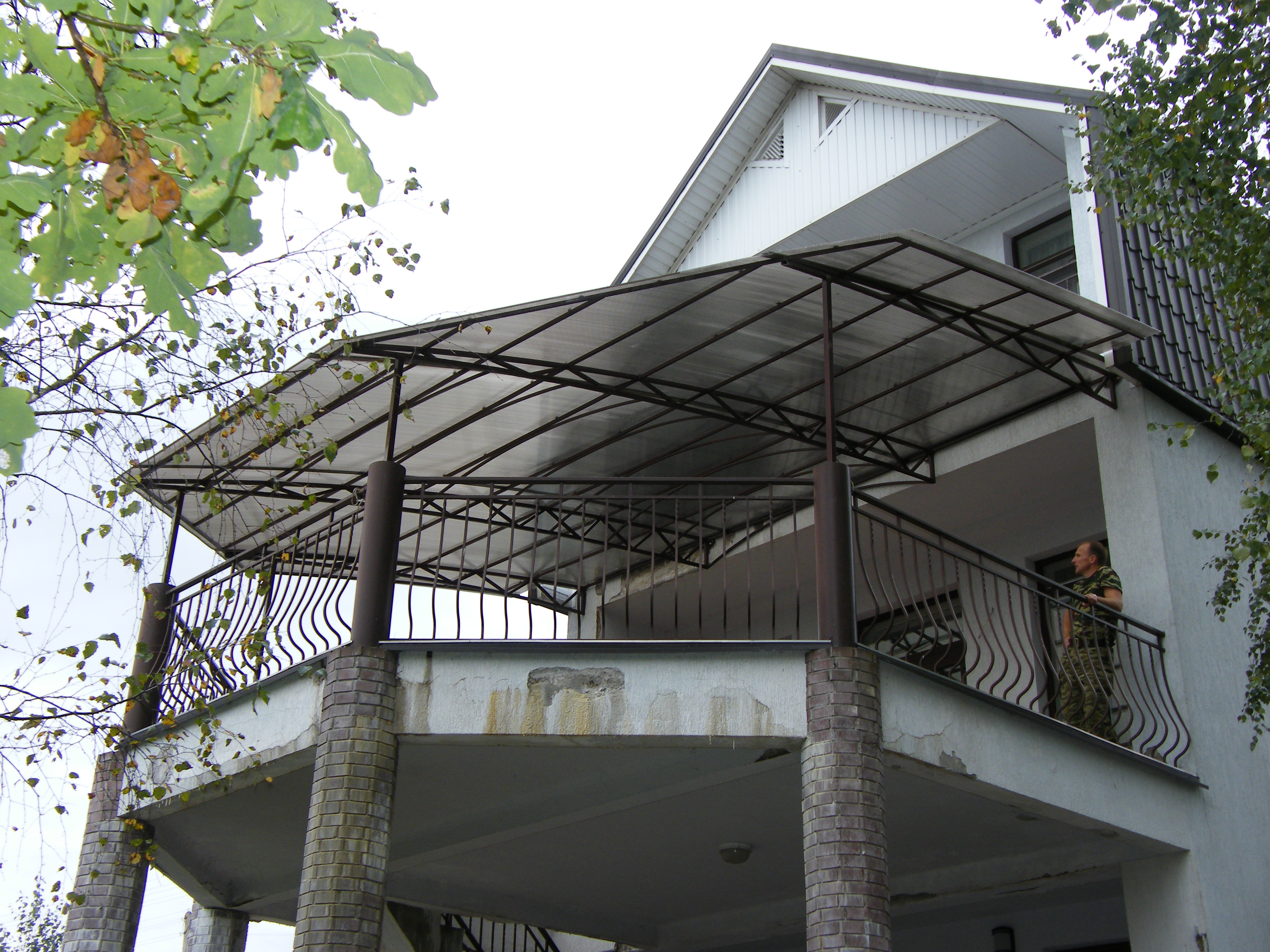

Здесь речь веду только о рабочей части. Станину не обсуждаем. Пару снимков моих работ, чтобы показать вам, что я хоть и новичек в ЧПУ, но не дилетант в принципе.

Нубило
Сообщения: 533
Репутация: 107
Настоящее имя: иван
Откуда: Мос. обл.
Re: Фанерный Чемпион
Сообщение Нубило »
Классно!
И скока снега такой навес выдержит?
Fisher
Сообщения: 3317
Репутация: 424
Откуда: Киров
Сообщение Fisher »
У них снега нет )))
Fisher писал(а):У них снега нет )))
в Швеции? :shock:
