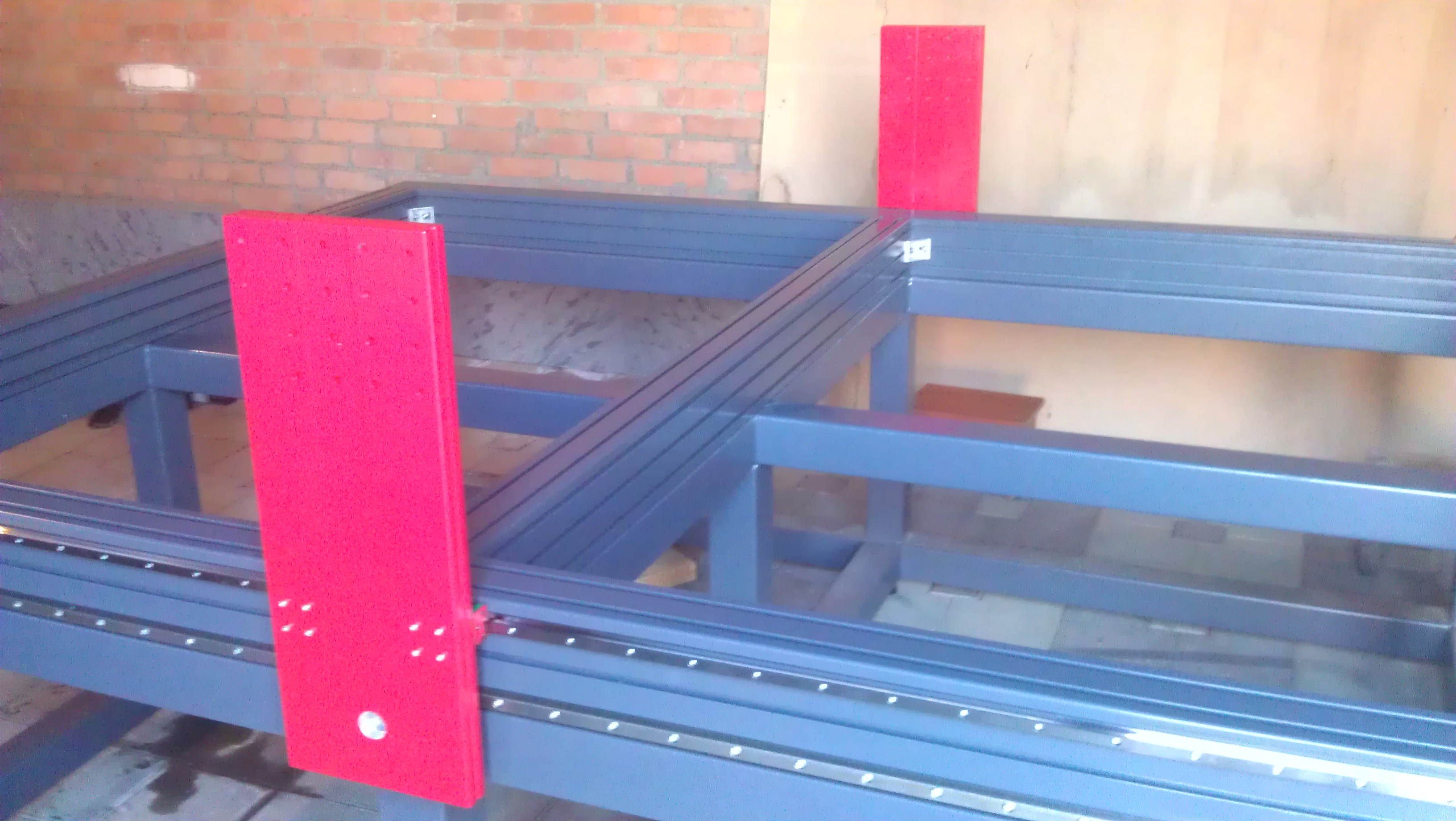

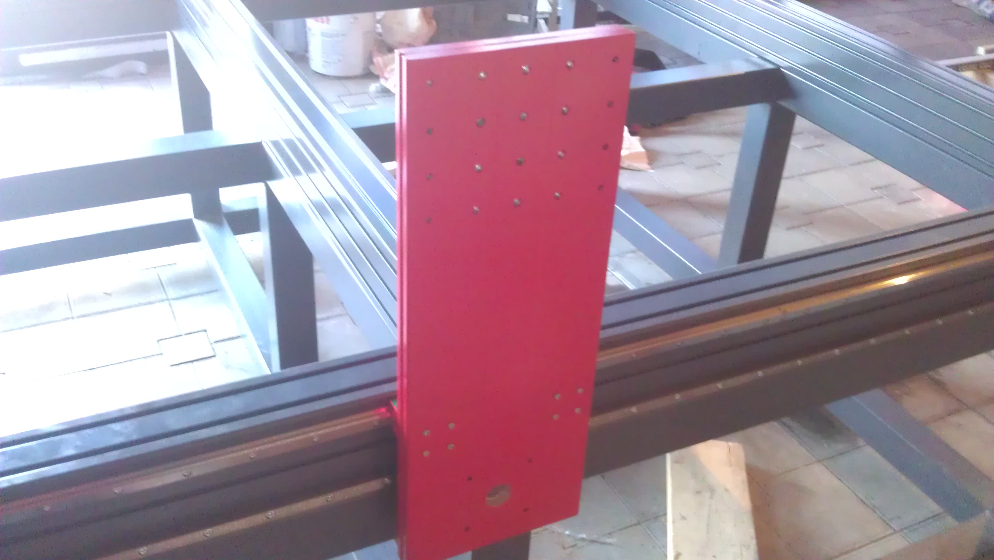

День следующий!
Одеваем боковины
IMAG1184.jpg (3653 просмотра) <a class='original' href='./download/file.php?id=26537&mode=view' target=_blank>Загрузить оригинал (803.9 КБ)</a>
IMAG1185.jpg (3653 просмотра) <a class='original' href='./download/file.php?id=26538&mode=view' target=_blank>Загрузить оригинал (870.38 КБ)</a>
IMAG1186.jpg (3653 просмотра) <a class='original' href='./download/file.php?id=26539&mode=view' target=_blank>Загрузить оригинал (632.73 КБ)</a>
mhael
Сообщения: 2400
Репутация: 769
Настоящее имя: Ильдар
Re: Проект станка с полем 1500x2100
Сообщение mhael »
гыыы)) Видать боковины по запаре к верху ногами сначала одели :)
Fisher
Сообщения: 3317
Репутация: 424
Откуда: Киров
Сообщение Fisher »
Почему?
mhael
Сообщения: 2400
Репутация: 769
Сообщение mhael »
Fisher писал(а):Почему?
Сори. Я поспешил (с выводами) и всех насмешил. Рейку внизу за рельс принял.
А исходя из каких соображений был выбран такой цвет для боковин? :)
engenegr
Сообщения: 189
Зарегистрирован: 24 июн 2013, 04:39
Репутация: 41
Откуда: Красноярск
Сообщение engenegr »
Исходя из физики света и периферического зрения человека. У красного самая длинная длина волны и соответственно в периферическом зрении этот цвет тоже лучше всего воспринимается. А так как это все таки движущаяся часть, то думаю цвет вполне логичный :thinking: . Как то так.

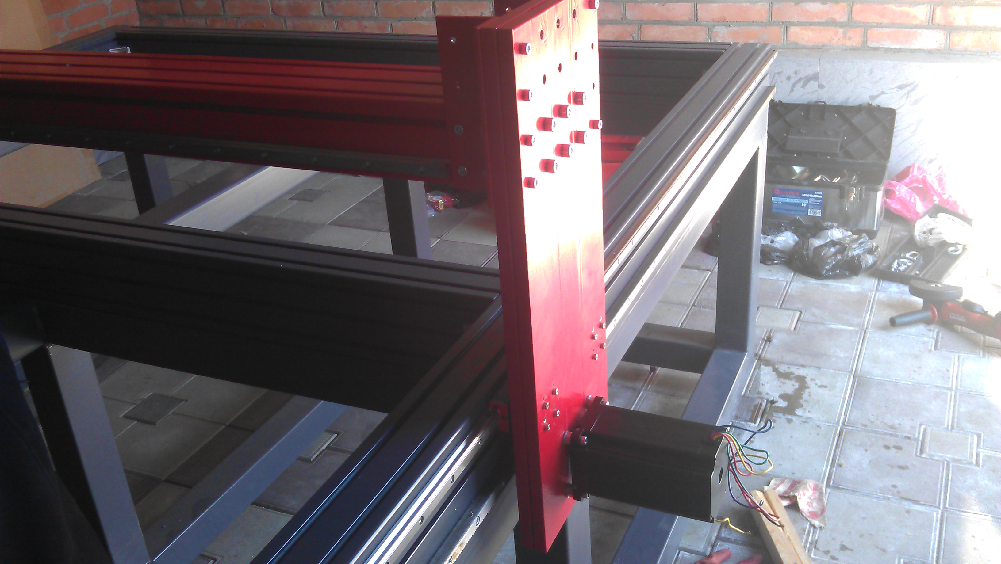

Продолжение этого же дня!
Первый профиль портала и примерка шаговика
IMAG1188.jpg (3578 просмотров) <a class='original' href='./download/file.php?id=26544&mode=view' target=_blank>Загрузить оригинал (802.7 КБ)</a>
Второй профиль портала и крепежные болты
IMAG1191.jpg (3578 просмотров) <a class='original' href='./download/file.php?id=26545&mode=view' target=_blank>Загрузить оригинал (793.37 КБ)</a>
evgenyjp
Сообщения: 1483
Репутация: 802
Откуда: Japan
Сообщение evgenyjp »
чота уголки какието несерьезные, нада было чонить типа такого брать:
engenegr
Сообщения: 189
Репутация: 41
Откуда: Красноярск
День тот же!
Рельсы
IMAG1192.jpg (3577 просмотров) <a class='original' href='./download/file.php?id=26546&mode=view' target=_blank>Загрузить оригинал (422.12 КБ)</a>
Зубчатая рейка
IMAG1194.jpg (3577 просмотров) <a class='original' href='./download/file.php?id=26547&mode=view' target=_blank>Загрузить оригинал (429.74 КБ)</a>
engenegr
Сообщения: 189
Репутация: 41
Откуда: Красноярск
evgenyjp писал(а):чота уголки какието несерьезные, нада было чонить типа такого брать:
Время поджимало, брали, то что есть, да и основная нагрузка там все таки на винтах
