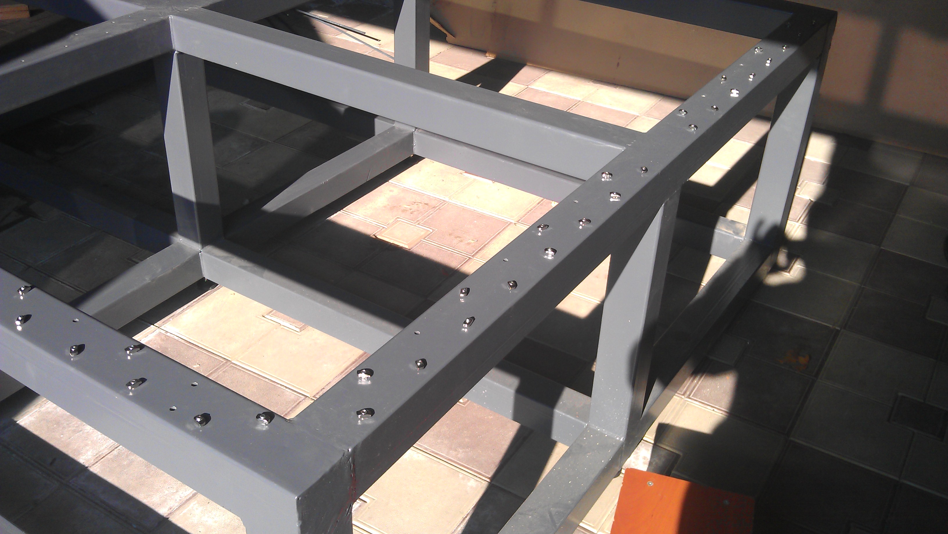

День следующий!
Вставляем болты и прикручиваем Т-гайки (позже немного разрядили ряды и оставили через одно отверстие)
IMAG1173.jpg (3113 просмотров) <a class='original' href='./download/file.php?id=26510&mode=view' target=_blank>Загрузить оригинал (752.2 КБ)</a>
IMAG1174.jpg (3113 просмотров) <a class='original' href='./download/file.php?id=26511&mode=view' target=_blank>Загрузить оригинал (757.9 КБ)</a>
На столе это выглядит вот так
IMAG1175.jpg (3113 просмотров) <a class='original' href='./download/file.php?id=26512&mode=view' target=_blank>Загрузить оригинал (866.39 КБ)</a>
Устанавливаем на стол виброопоры всего их девять на столе, большего диаметра покупать не было смысла
IMAG1176.jpg (3113 просмотров) <a class='original' href='./download/file.php?id=26513&mode=view' target=_blank>Загрузить оригинал (1.76 МБ)</a>
Продолжаем устанавливать профиль на стол
IMAG1177.jpg (3113 просмотров) <a class='original' href='./download/file.php?id=26514&mode=view' target=_blank>Загрузить оригинал (723.13 КБ)</a>
IMAG1178.jpg (3113 просмотров) <a class='original' href='./download/file.php?id=26515&mode=view' target=_blank>Загрузить оригинал (828.91 КБ)</a>
