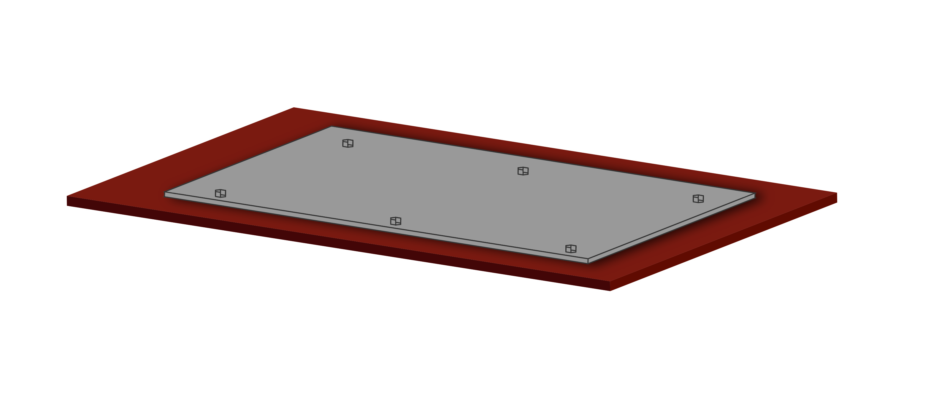

Насчет стола. Возникла идея маленькая. Черный пластик снимаем со стола, он скорее на резину похож, прогибается под фрезой. Сам стол похоже тоже не совсем ровный.
Для того, что б выровнять стол хотим кинуть на него непосредственно деревяшку. Ее выровнять, шлифануть, что б стол был ровный. К деревяшке привинтить кусок железа с встроенными гайками, что б прикручивать сам лист. Поверх листа, который режется, кинуть неодимовых магнитов. Т.е. основной лист держится на болтах, плюс сверху страховка магнитом, что б не вылетала табличка, когда дорезается.
Сори за корявый рисунок, не умею ни чертить ни рисовать адекватно.
table-2.jpg (3117 просмотров) <a class='original' href='./download/file.php?id=25935&mode=view' target=_blank>Загрузить оригинал (1.28 МБ)</a>
Выбор пал на магниты, так как скотч размокает от сож и таблички вылетают, при этом цепляя фрезу. Но.. у нас не продается железо. Только гофре для перекрытий. А листов как-то не очень. Зато много стали разной. Потому вопрос, к какому металлу лучше всего примагничиваются магниты? Перебрав ферромагнетики и всякие сплавы я повесила нос.. :-( Никель и мельхиор стоят как-то неадекватно, как по мне :hehehe:

Можно сталь 430 использовать? Или она очень твердая, и это совсем :idiot:

kindred писал(а):Выбор пал на магниты, так как скотч размокает от сож и таблички вылетают, при этом цепляя фрезу.
мож лучше с перемычками?
kindred писал(а):Можно сталь 430 использовать? Или она очень твердая?
а по русский это как звучит? У нас стали 40х Ст3, СТ10, УГ и тд... :)
Сталь подкладывать не айс, скорее всего будите фрезы губить. А вот если взять например толстый пластик, в нем фрезернуть сетку под магниты. Магниты "окунаете" в эпоксидный клей и запрессовываете в пазы. Магниты приклеиваются на мертво. Далее сверху лист Ала как жертвенный. Магнит к магниту лучше притягивается чем к стали.

Aftaev, наверное может и с перемычками можно, только надо уметь :hehehe: Выходит так, что при последнем проходе табличка выскакивает со своего места - как предупреждал кто-то в теме уже пару месяцев назад.
А насчет пластика идея тоже классная, только у нас размеры очень разные, мы иногда и 4 на 2 см лейблы делаем. Было бы удобнее раскидать конечно на железку магнитиков..
Сталька вот http://www.profprokat.ru/content/view/1212/80/
А как потом перемычки удаляются?
