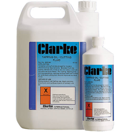

NightV, nERV, не вышло, отделяется. Пробовала. Еще если до трети воды - можно эмульсию получить хорошенько переболтав, а если больше, то просто всплывает масло вверх очень быстро.

kindred писал(а):Консистенция слишком густая, переработанное масло. Гуще растительного, скорее даже как густой сироп липкий. Насос это наверное не потянет. Пересмотрела магазины онлайн - все примерно такое же.
:attention: СОЖ обычно продается концентратом и чем он гуще тем лучше. В инструкции должно быть описание как его правильно разводить. Если нету как разводить, то СОЖ разводят обычно 1:10

*Шепотом после восклицательного знака*: плавает сверху и все...отделяется :oops:
Сейчас покажу
0518.jpg (2718 просмотров) <a class='original' href='./download/file.php?id=25752&mode=view' target=_blank>Загрузить оригинал (34.03 КБ)</a>
советуют не разбавляя сразу на место резки. Я так понимаю, что это не то что надо.

Попробовать в горячей воде можно. Или каким-то фейри разбодяжить, тогда точно растворится :)
Но что-то странно оно себя ведет.
Хотя написано же, использовать непосредственно на поверхность детальки. Написано мелко и в плохом качестве картинка, но разобрать можно.

Это больше похоже на СОЖ для нарезания резьбы, и для пил. Там концентрации по выше будут.
СОЖ есть для:
шлифовки
лезвийной обработки(токарка/фрезеровка то что нам нужно)
и для нарезки шестеренок, пил, резьбонарезание и тд..
Малость описано:

Вика, у тебя не СОЖ.. а масло для нарезания резб метчиком! у меня токое есть от ТАПМАТИК! (forget it... пока рано, изучиш позже) оно действительно гуще чем подсолнечное, и с водой не растворяется.
это совсем не то, и с водой не растворится, настоящая (концентрированая) СОЖ еще гуще чем это.

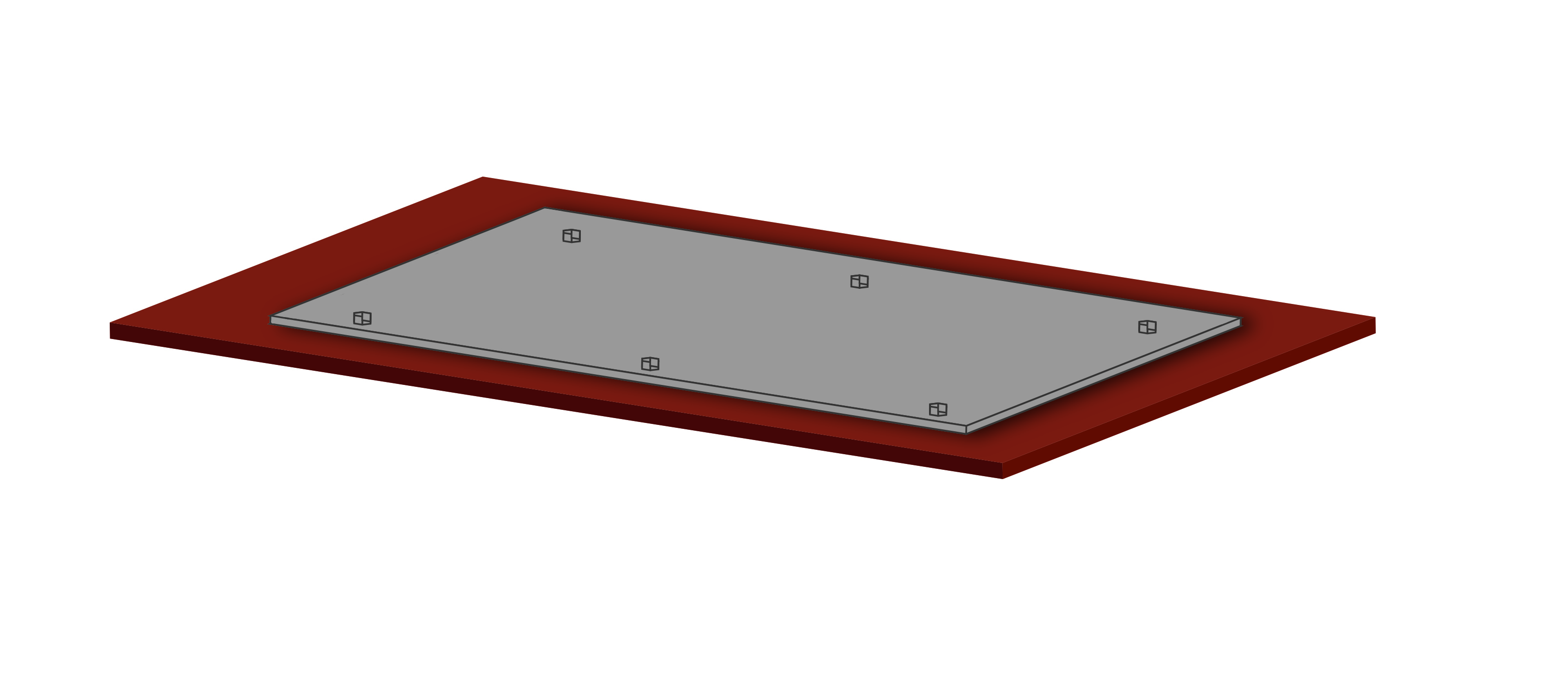

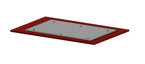

Насчет стола. Возникла идея маленькая. Черный пластик снимаем со стола, он скорее на резину похож, прогибается под фрезой. Сам стол похоже тоже не совсем ровный.
Для того, что б выровнять стол хотим кинуть на него непосредственно деревяшку. Ее выровнять, шлифануть, что б стол был ровный. К деревяшке привинтить кусок железа с встроенными гайками, что б прикручивать сам лист. Поверх листа, который режется, кинуть неодимовых магнитов. Т.е. основной лист держится на болтах, плюс сверху страховка магнитом, что б не вылетала табличка, когда дорезается.
Сори за корявый рисунок, не умею ни чертить ни рисовать адекватно.
table-2.jpg (2512 просмотров) <a class='original' href='./download/file.php?id=25935&mode=view' target=_blank>Загрузить оригинал (1.28 МБ)</a>
Выбор пал на магниты, так как скотч размокает от сож и таблички вылетают, при этом цепляя фрезу. Но.. у нас не продается железо. Только гофре для перекрытий. А листов как-то не очень. Зато много стали разной. Потому вопрос, к какому металлу лучше всего примагничиваются магниты? Перебрав ферромагнетики и всякие сплавы я повесила нос.. :-( Никель и мельхиор стоят как-то неадекватно, как по мне :hehehe:

Можно сталь 430 использовать? Или она очень твердая, и это совсем :idiot:
Сообщения: 34042
Re: CNC 6040 и резка алюминия
kindred писал(а):Выбор пал на магниты, так как скотч размокает от сож и таблички вылетают, при этом цепляя фрезу.
мож лучше с перемычками?
kindred писал(а):Можно сталь 430 использовать? Или она очень твердая?
а по русский это как звучит? У нас стали 40х Ст3, СТ10, УГ и тд... :)
Сталь подкладывать не айс, скорее всего будите фрезы губить. А вот если взять например толстый пластик, в нем фрезернуть сетку под магниты. Магниты "окунаете" в эпоксидный клей и запрессовываете в пазы. Магниты приклеиваются на мертво. Далее сверху лист Ала как жертвенный. Магнит к магниту лучше притягивается чем к стали.

Aftaev, наверное может и с перемычками можно, только надо уметь :hehehe: Выходит так, что при последнем проходе табличка выскакивает со своего места - как предупреждал кто-то в теме уже пару месяцев назад.
А насчет пластика идея тоже классная, только у нас размеры очень разные, мы иногда и 4 на 2 см лейблы делаем. Было бы удобнее раскидать конечно на железку магнитиков..
Сталька вот http://www.profprokat.ru/content/view/1212/80/
А как потом перемычки удаляются?
