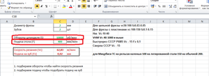

kindred писал(а):2 мм двухзаходовая HSS (high speed steel)
а в чем сложность?
Расчет примерно для стали для этой фрезы, основная проблема с Ал это налипание Ал на фрезу, забивает канавки и фреза ломается.
123.png (3155 просмотров) <a class='original' href='./download/file.php?id=25524&mode=view' target=_blank>Загрузить оригинал (37.1 КБ)</a>

Сообщения: 34042
Re: CNC 6040 и резка алюминия
NightV писал(а):есть формула о которой никто не сказал, хотя думаю что все ее знают
не раз заливал на форум расчета параметров фрезерования, выше картинка с Exel

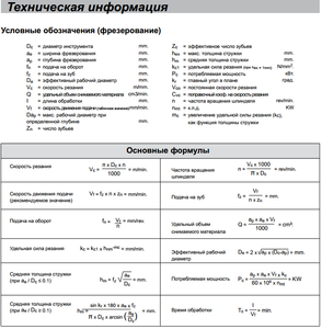

Сообщения: 6611
основные формулы расчета
234324324.png (3100 просмотров) <a class='original' href='./download/file.php?id=25534&mode=view' target=_blank>Загрузить оригинал (81.58 КБ)</a>
Сообщения: 34042
Формулы для расчета Ликбез #43 Расчет режимов для токарной и фрезерной обработки
Только эти формулы без объяснения как подбирать, как кошке пятая нога.
Сообщения: 6611
aftaev писал(а):Только эти формулы без объяснения как подбирать, как кошке пятая нога.
вот для этого мы здесь и собрались :) знания и опыт! вот главная ценность сейчас! которыми мы готовы делится! ;)

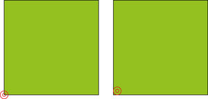

kindred писал(а):Еще вопрос по точке, которая workpiece origin.
Эта точка лежит на оси фрезы.

Насчет точки отсчета заготовки. Это начало отсчета координат, которые мы задаем в заготовке. Дело в том, что я предполагала, что это самый угол моего листа. И по идее в эту точку надо поставить центр фрезы.
square1.jpg (3025 просмотров) <a class='original' href='./download/file.php?id=25545&mode=view' target=_blank>Загрузить оригинал (80.86 КБ)</a>
первая (левая) картинка. Или же фрезой в идеале попасть в угол, так как справа. Но на деле у нас вышло, что эта точка как-то посредине. Вот и интересно, как правильно. Простите еще раз, если откровенный тупизм :oops: :)
