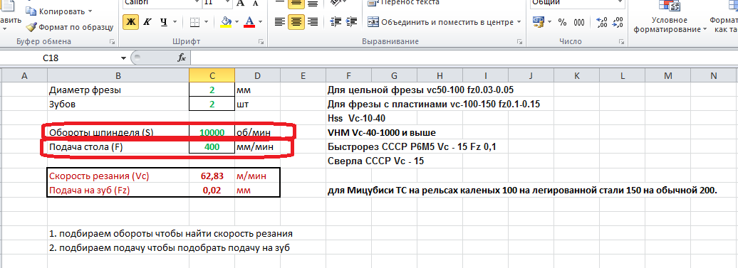

Расчет примерно для стали для этой фрезы, основная проблема с Ал это налипание Ал на фрезу, забивает канавки и фреза ломается.
123.png (3703 просмотра) <a class='original' href='./download/file.php?id=25524&sid=33dfa56714aedf2768c02b86dcb0295e&mode=view' target=_blank>Загрузить оригинал (37.1 КБ)</a>

kindred, есть формула о которой никто не сказал, хотя думаю что все ее знают ;)
Vf=fz х Z х n
где
Vf - подача стола (мм/мин) та самая F в Gкоде
fz - подача на зуб (мм/зуб) сколько снимаем одним зубом
Z - кол-во зубьев у фрезы
n - скорость шпинделя RPM
тоесть если мы хотим резать по 0.02 мм на зуб, скорость шпинделя 10000 а фреза двуперая то
F= 0.02 х 2 х 10000
получаем F400
Re: CNC 6040 и резка алюминия
NightV писал(а):есть формула о которой никто не сказал, хотя думаю что все ее знают
не раз заливал на форум расчета параметров фрезерования, выше картинка с Exel
aftaev писал(а):Exel
я заметил ;)
а я себе просто распечатал листик со всеми нужными формулами, заламинировал, висит возле компа на шкафу, потому-что некоторыми пользуюсь очень редко, забываются :problem:
