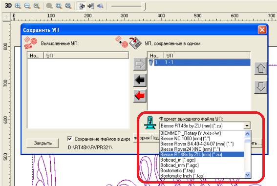

2. В АртКаме при сохранении УП можно выбрать постпроцессор, тогда Gcode будет генериться для вашего станка. Нужно перебрать постпроцессоры из списка какой нибудь подойдет. Постпроцессор - это некий шаблон по которому генериться Gcode несмотря на то что в программе АртКам обработку сделали одинаковую.
Переберите поспроцессоры из списка, сохраните под разными именами пост1, пост2..... и посмотрите разницу в Gcode
Постпроцессор.png (2555 просмотров) <a class='original' href='./download/file.php?id=25505&sid=796e40e64b539eed4f3d88eece781d5e&mode=view' target=_blank>Загрузить оригинал (65.48 КБ)</a>

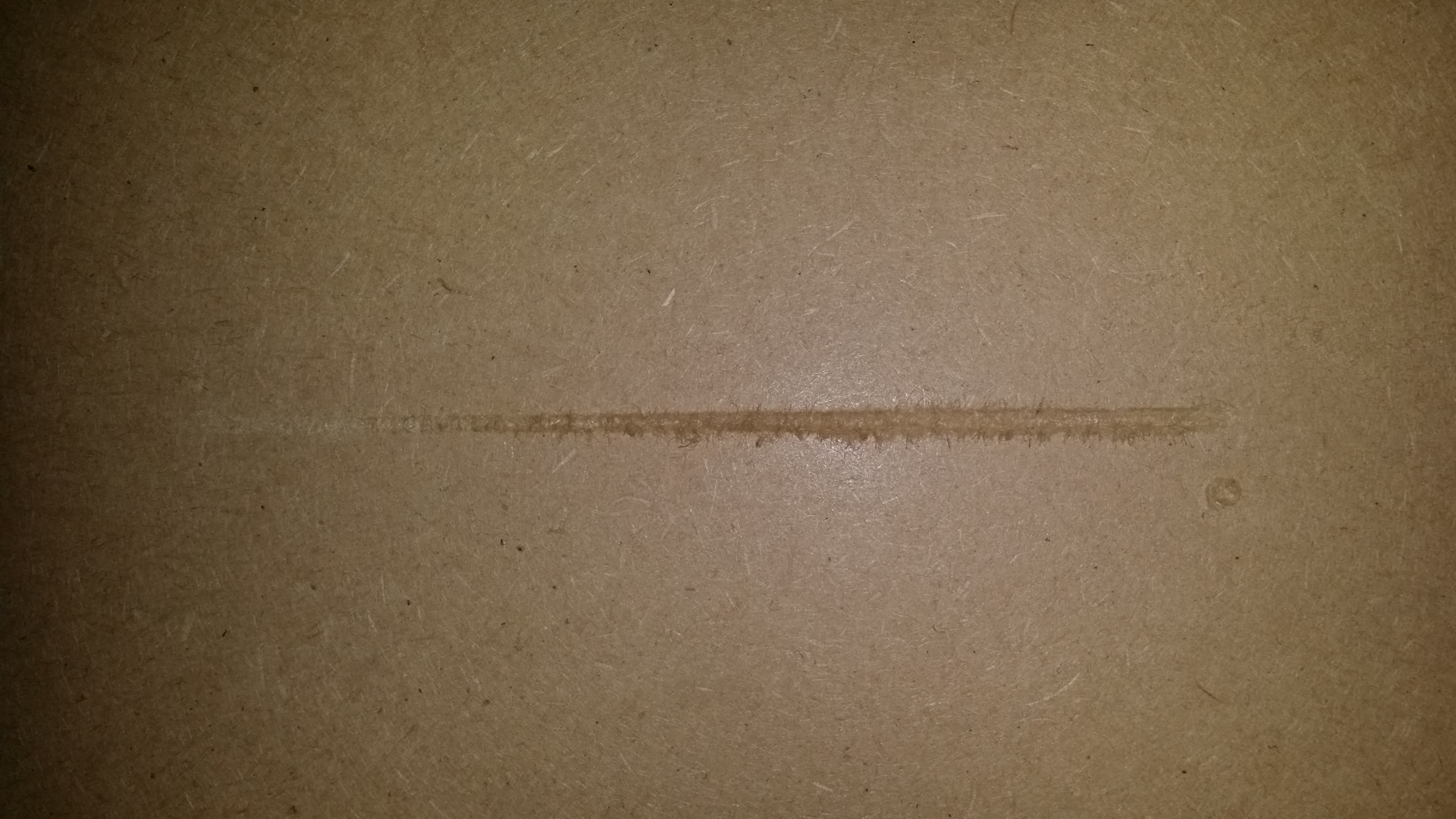

Aftaev, еще раз огромное спасибо! Нашли. Одну из списка. Пилькает. Только у нас стол кривоват, есть погрешность в 0.5мм точно. Пробовали меняли несколько подложек, то же самое. Наверное надо чем-то отшлифовать подложку первую китайскую, либо ее снять вообще. Но то надо подумать.
А вообще большой ура, что работает все..
Вот он, первый пропИл
20140303_110826.jpg (2485 просмотров) <a class='original' href='./download/file.php?id=25521&sid=796e40e64b539eed4f3d88eece781d5e&mode=view' target=_blank>Загрузить оригинал (2.56 МБ)</a>
начал на глубине 0.5 мм и вышел наверх - еле касаясь дспшки.
