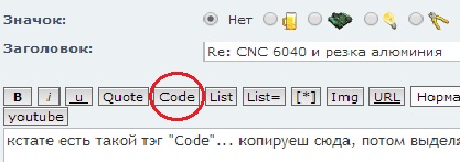

Re: CNC 6040 и резка алюминия
кстате есть такой тэг "Code"... копируеш сюда, потом выделяеш.. потом нажимаеш этот тэг ;)
123213344.jpg (2738 просмотров) <a class='original' href='./download/file.php?id=25496&mode=view' target=_blank>Загрузить оригинал (26.91 КБ)</a>
