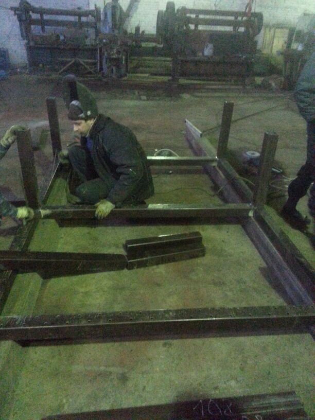

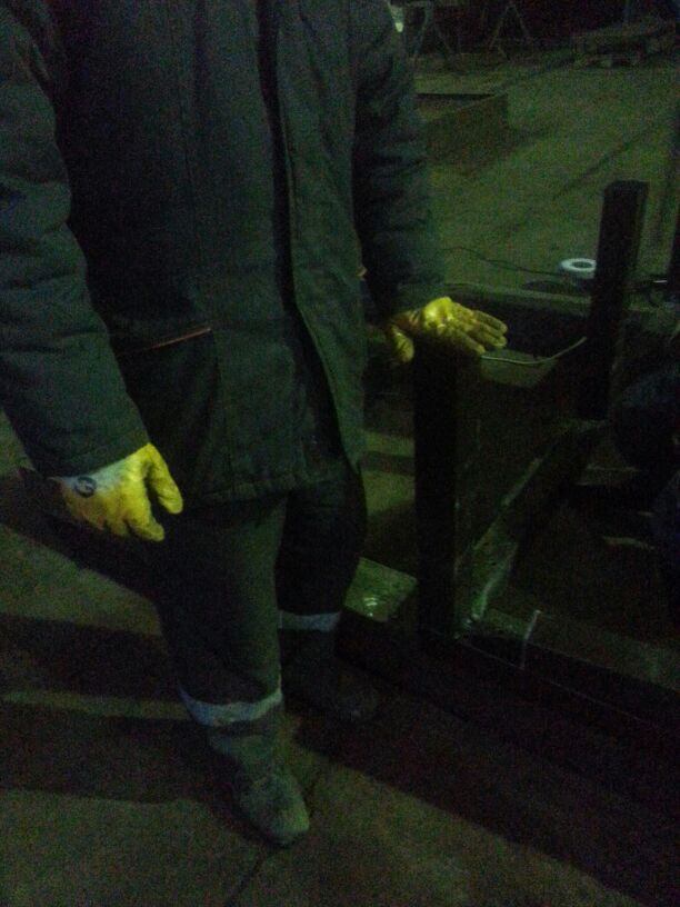

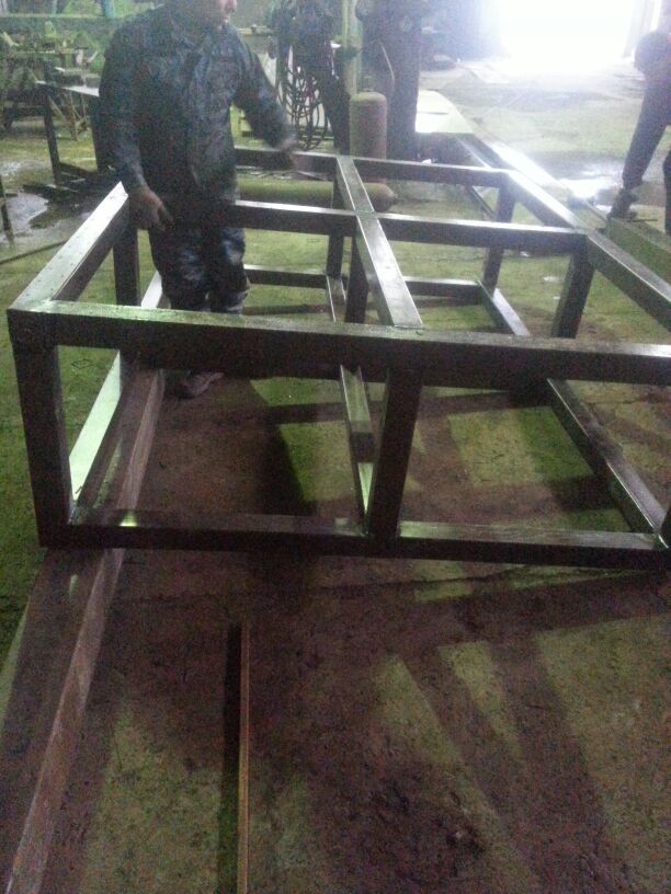

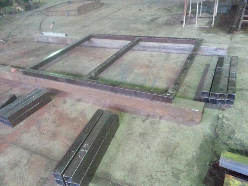

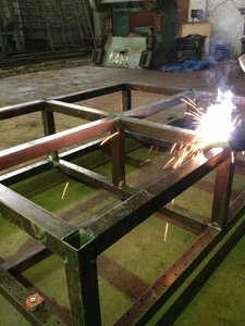

IMG-20140214-WA0003.jpg (4217 просмотров) <a class='original' href='./download/file.php?id=24692&mode=view' target=_blank>Загрузить оригинал (84.48 КБ)</a>
Раскладываем столешницу
IMG-20140214-WA0008.jpg (4217 просмотров) <a class='original' href='./download/file.php?id=24693&mode=view' target=_blank>Загрузить оригинал (86.48 КБ)</a>
Варим

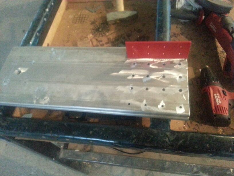

IMG-20140214-WA0010.jpg (4217 просмотров) <a class='original' href='./download/file.php?id=24694&mode=view' target=_blank>Загрузить оригинал (68.33 КБ)</a>
Измеряем высоту :D
IMG-20140213-WA0011.jpg (4217 просмотров) <a class='original' href='./download/file.php?id=24691&mode=view' target=_blank>Загрузить оригинал (66.76 КБ)</a>
Готовим боковины портала и уголки усиления для сверловки
Ждем рельсы, рейки и остальные части

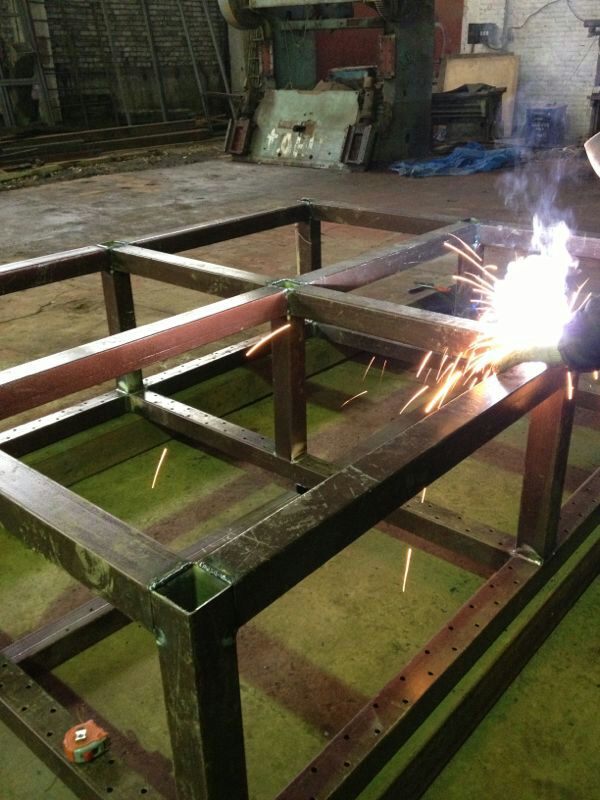

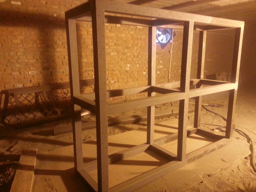

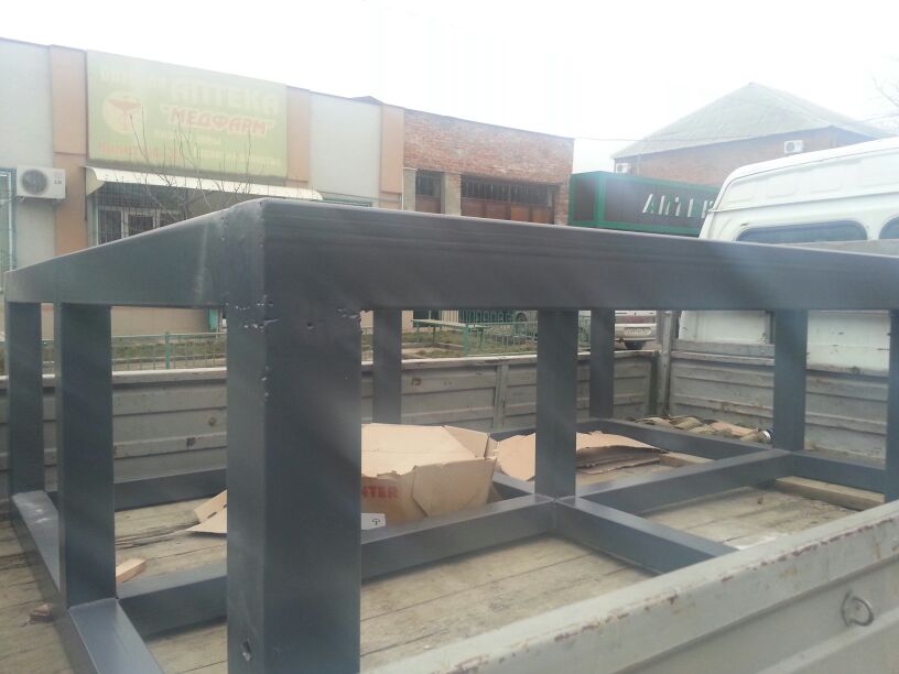

IMG-20140215-WA0006.jpg (4177 просмотров) <a class='original' href='./download/file.php?id=24771&mode=view' target=_blank>Загрузить оригинал (83.34 КБ)</a>
Доварили раму
IMG-20140215-WA0009.jpg (4177 просмотров) <a class='original' href='./download/file.php?id=24772&mode=view' target=_blank>Загрузить оригинал (88.95 КБ)</a>
Готовая рама
Осталось только отпескоструить, и покрасить порошковой краской :thinking:

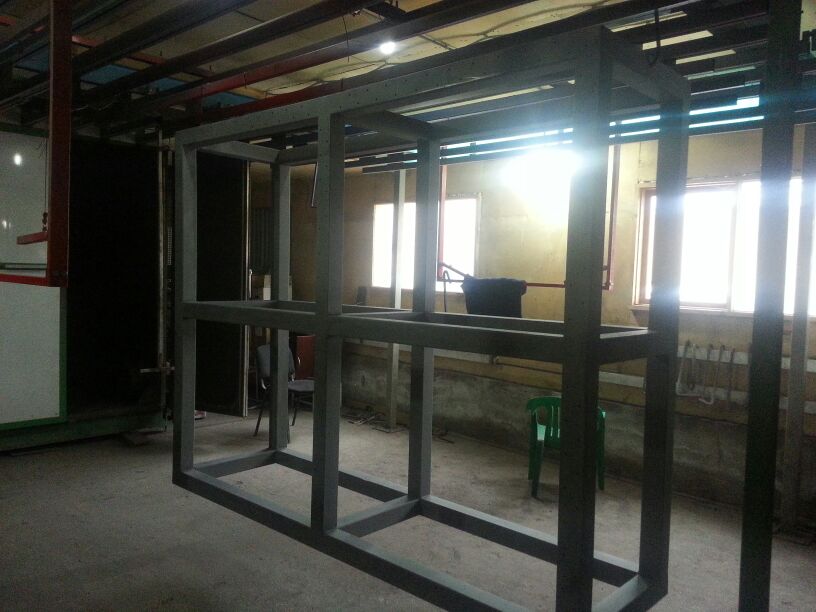

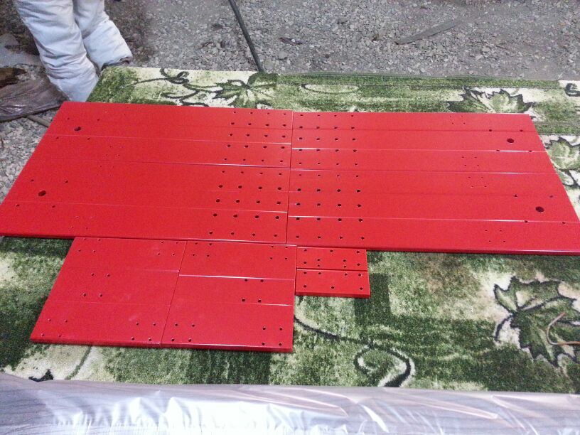

Пока ждем профиль и комплектующие, красим детали станка
IMG-20140227-WA0001.jpg (4051 просмотр) <a class='original' href='./download/file.php?id=25353&mode=view' target=_blank>Загрузить оригинал (45.63 КБ)</a>

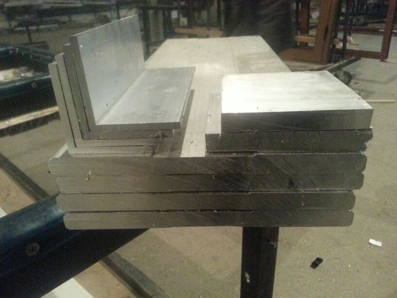

IMG-20140302-WA0004.jpg (3988 просмотров) <a class='original' href='./download/file.php?id=25498&mode=view' target=_blank>Загрузить оригинал (74.81 КБ)</a>
Масштаб пластины и уголка с предыдущей фотографии

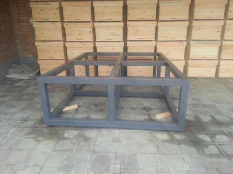

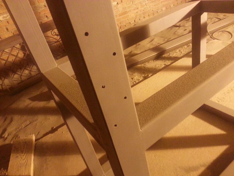

IMG-20140302-WA0005.jpg (3988 просмотров) <a class='original' href='./download/file.php?id=25499&mode=view' target=_blank>Загрузить оригинал (68.38 КБ)</a>
Отпескоструили стол
Re: Проект станка с полем 1500x2100

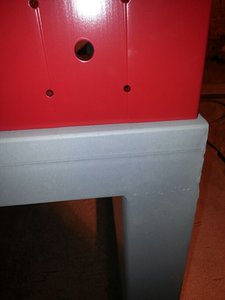

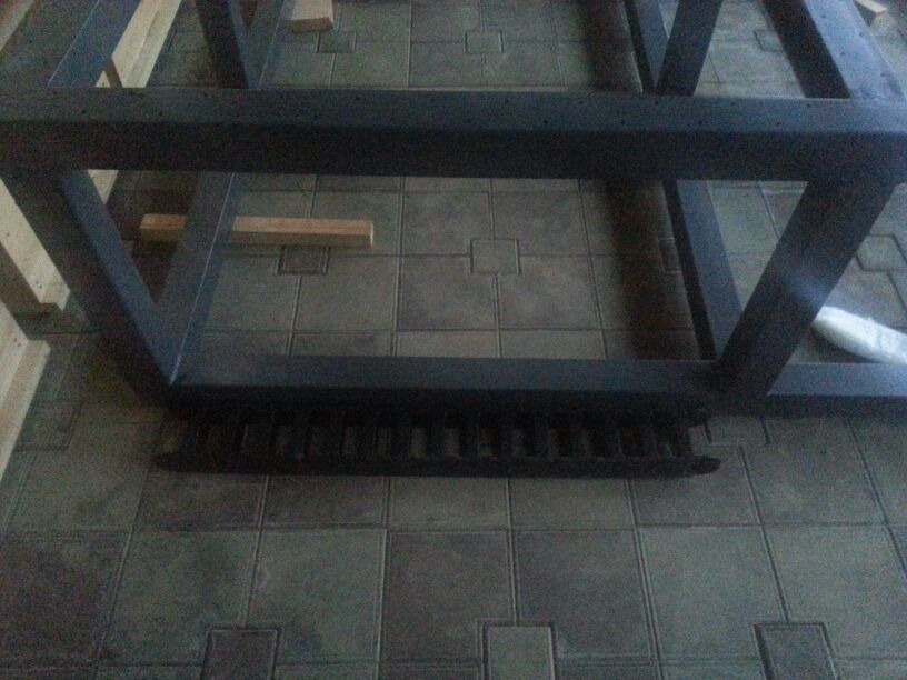

IMG-20140304-WA0000.jpg (3879 просмотров) <a class='original' href='./download/file.php?id=25583&mode=view' target=_blank>Загрузить оригинал (69.82 КБ)</a>
Красим стол
IMG-20140304-WA0001.jpg (3879 просмотров) <a class='original' href='./download/file.php?id=25584&mode=view' target=_blank>Загрузить оригинал (52.08 КБ)</a>
IMG-20140304-WA0003.jpg (3879 просмотров) <a class='original' href='./download/file.php?id=25582&mode=view' target=_blank>Загрузить оригинал (58.6 КБ)</a>
После покраски

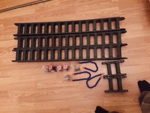

Пришла часть комплектующих
IMG-20140304-WA0006.jpg (3879 просмотров) <a class='original' href='./download/file.php?id=25586&mode=view' target=_blank>Загрузить оригинал (77.51 КБ)</a>
Примеряем кабель-канал :hammer:

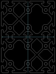

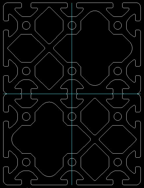

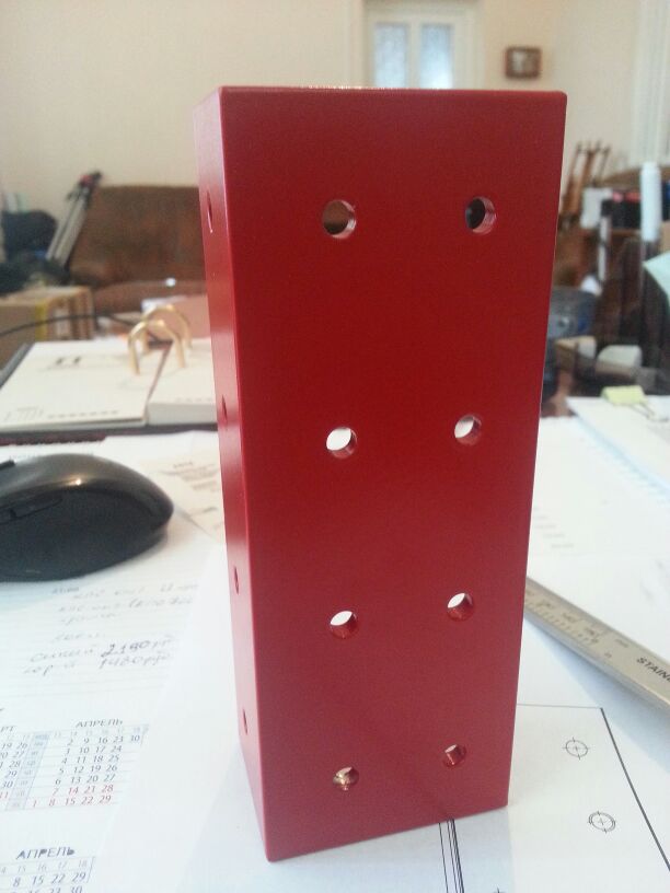

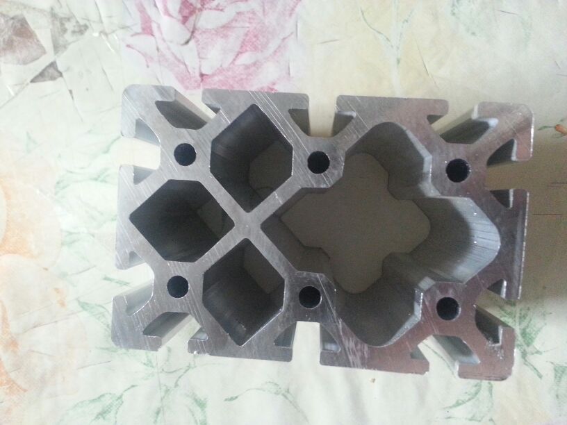

IMG-20140305-WA0004.jpg (3861 просмотр) <a class='original' href='./download/file.php?id=25599&mode=view' target=_blank>Загрузить оригинал (59.29 КБ)</a>
Пришел профиль на столешницу и на портал :good:
Какой размер?
Какая общая длина?
есть индикатор? можешь проверить на сколько он прогибается под нагрузкой?
engenegr
Сообщения: 189
Зарегистрирован: 24 июн 2013, 04:39
Репутация: 41
Откуда: Красноярск
Сообщение engenegr »
Размер 120x80мм, вес погонного 10,543 кг, момент инерции Jx = 273.17, Jy = 571.09. Индикатора пока нет, заказали, где то едет. Стандартная длина профиля 6 метров, мы заказали 5.2, так меньше всего остатков.
По ощущениям вообще не прогибается, даже под собственным весом. Вот здесь я писал про теоретический рассчет в программе.
А вообще будем использовать профиля вот так:
0365.jpg (3805 просмотров) <a class='original' href='./download/file.php?id=25628&mode=view' target=_blank>Загрузить оригинал (53.24 КБ)</a>
При таком расположении профилей получаем момент инерции Jx = 1792.48, Jy = 1143.06, таким образом получаем, что момент инерции больше чем у швеллера 20, а вес почти в 2 раза легче :cheesy:
ukr-sasha
Сообщения: 3343
Репутация: 2181
Откуда: Киев, Украина
Сообщение ukr-sasha »
engenegr писал(а):вес почти в 2 раза легче
А цена? :-)
engenegr
Сообщения: 189
Репутация: 41
Откуда: Красноярск
Цена понятно, что дороже, хотя и не намного. Мы ж на люминии сидим )))), завод под боком

evgenyjp
Сообщения: 1483
Репутация: 802
Откуда: Japan
Сообщение evgenyjp »
engenegr, хороший профиль, как думаете крепить между собой ?
engenegr
Сообщения: 189
Репутация: 41
Откуда: Красноярск
Я думаю самый простой вариант штифтами или болтами разной длины. Eсли есть предложения получше, с удовольствием выслушаю

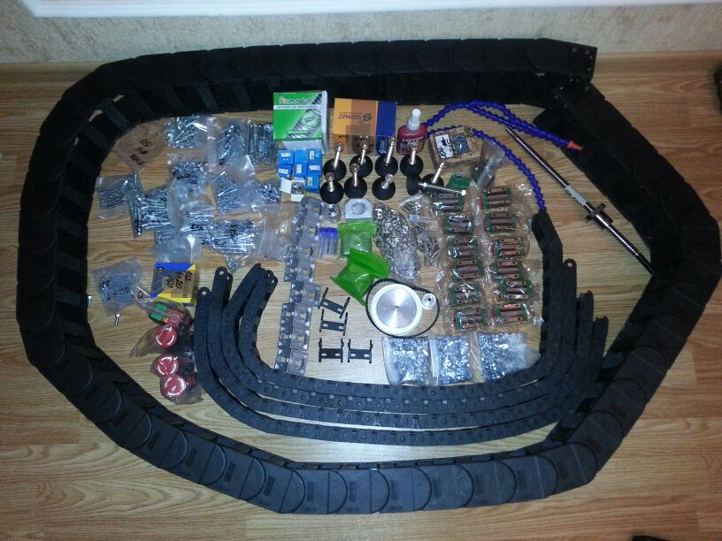

Итак, продолжаем получили все недостающие комплектующие, теперь вся комплектуха - рассыпуха выглядит вот так, точнее часть её :
IMG-20140318-WA0005.jpg (3585 просмотров) <a class='original' href='./download/file.php?id=25943&mode=view' target=_blank>Загрузить оригинал (101.16 КБ)</a>
Оооо сколько всяких деталюшек :) А рельсы уже есть?
А что в коробочках вверху лежит? Сфотай по ближе! :)
