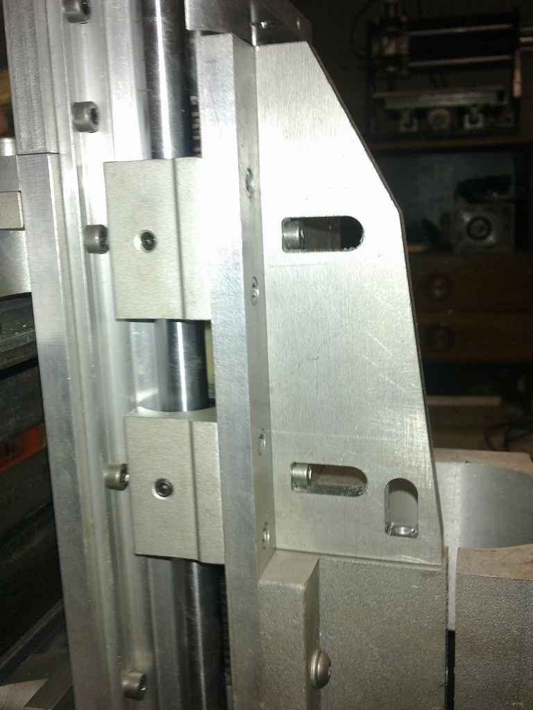

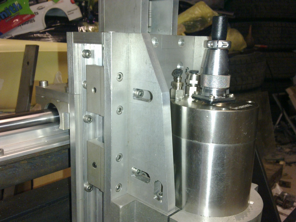

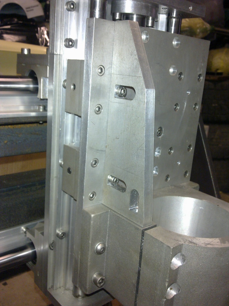

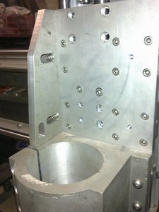

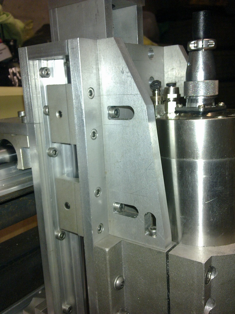

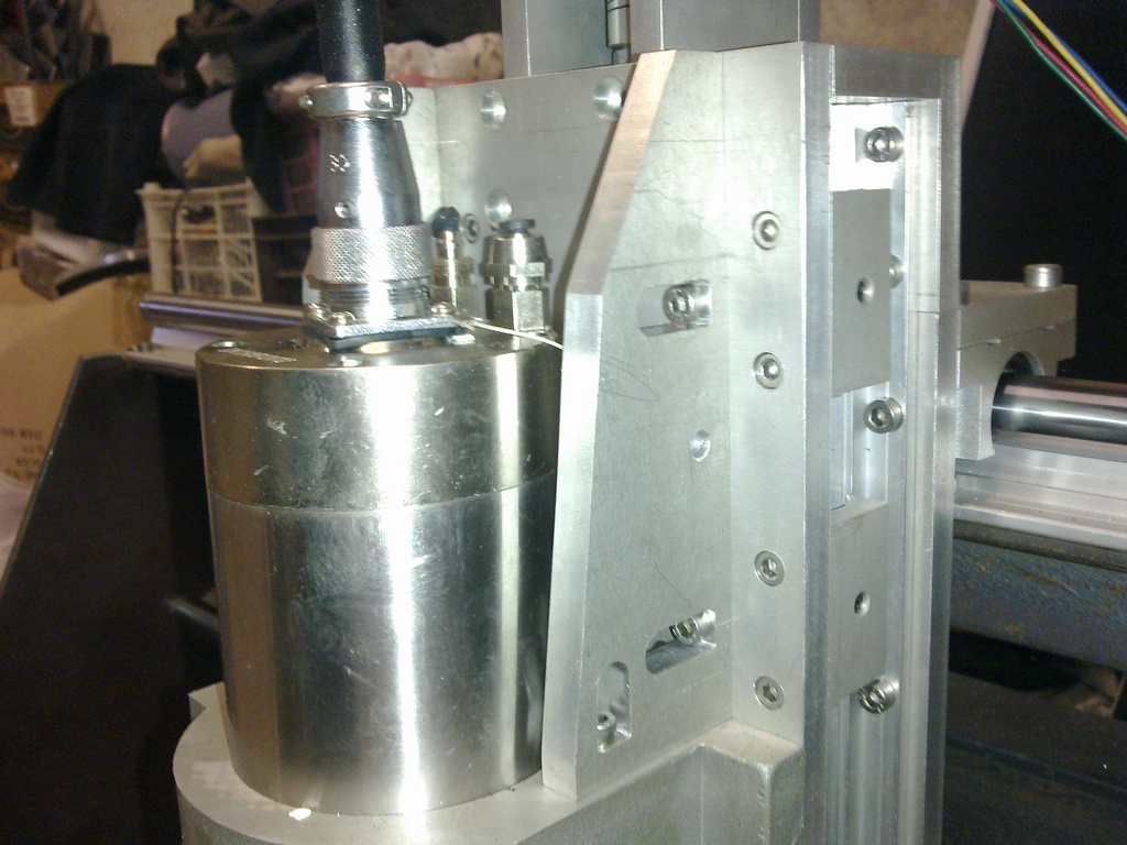

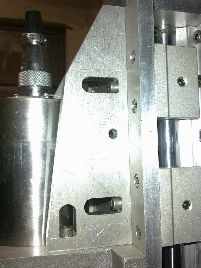

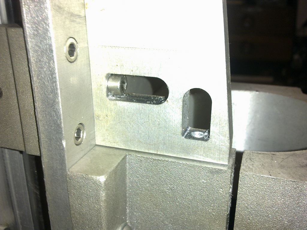

Делал до нового года, но все руки не доходили выложить фото в тему, продолжение. Пришлось усилить пластину крепления шпинделя, так ка при надавливании на самый нижний край был прогиб пластины, пришлось малость усилить ребрами жесткости :hammer: :rasp: :spanner:

Fiks
Сообщения: 289
Зарегистрирован: 08 окт 2012, 11:45
Репутация: 28
Re: Мой хобби станочек
Сообщение Fiks »
С боков пластинку поставить не проще было?
sergey27rus
Сообщения: 1129
Репутация: 730
Сообщение sergey27rus »
Думал об этом, тогда поле рабочее уменьшится на 20мм в моем случае, с боков будет стоять зашита направляющих и винта.

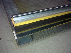

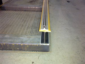

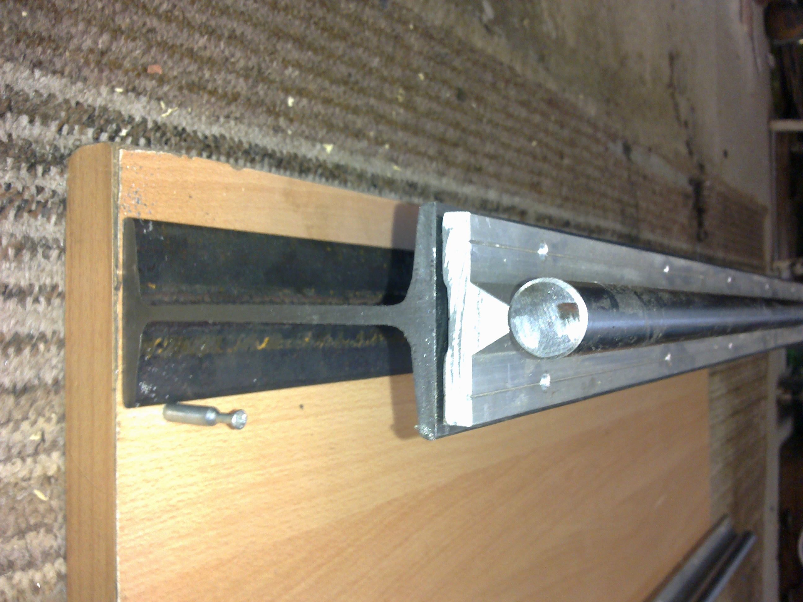

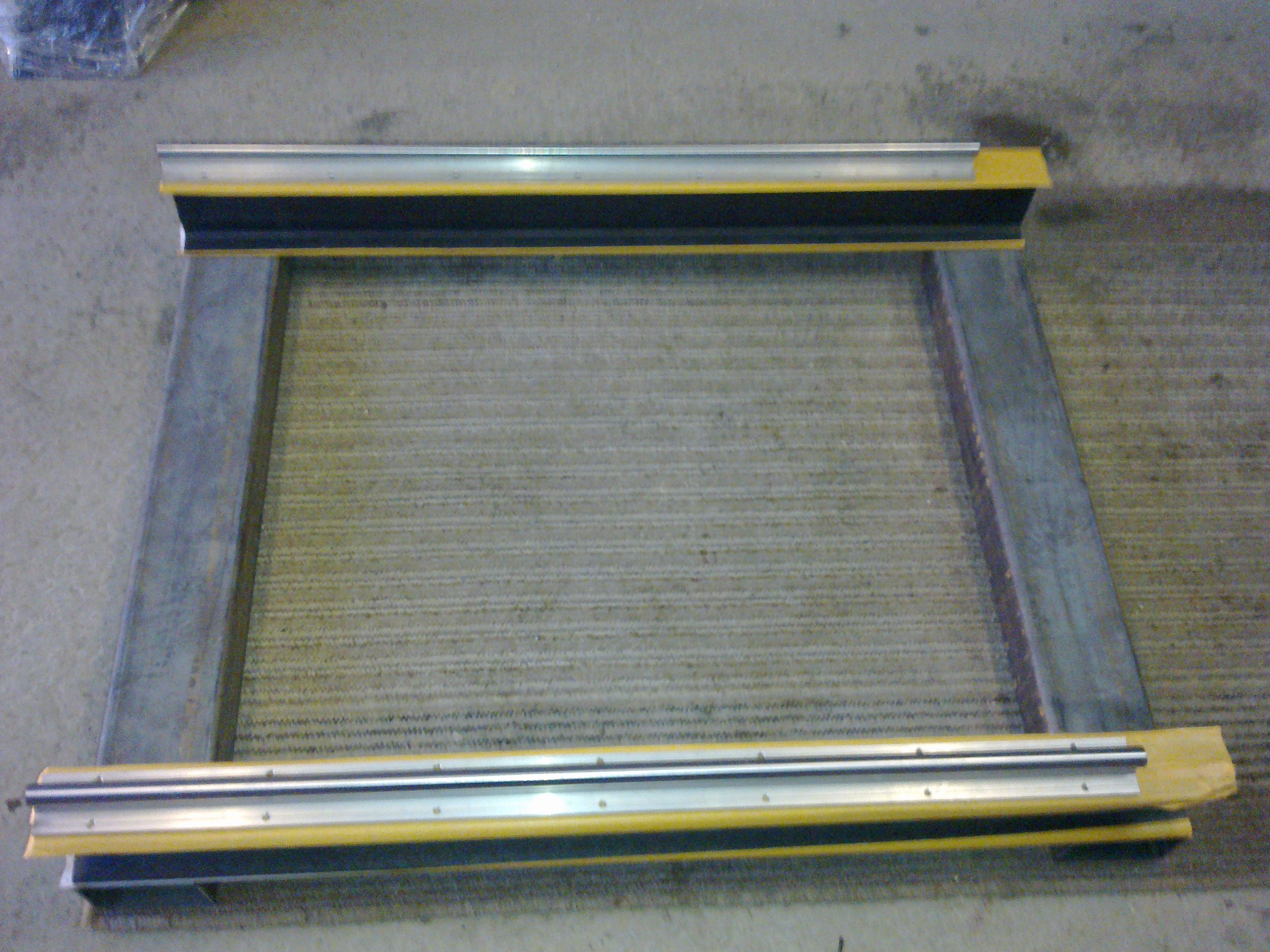

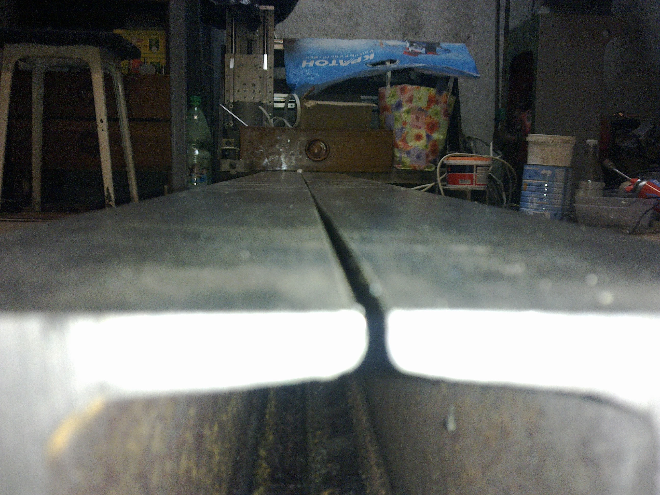

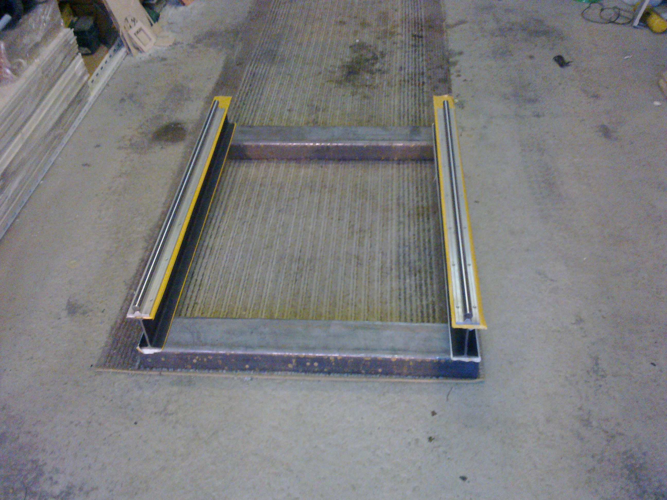

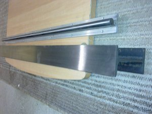

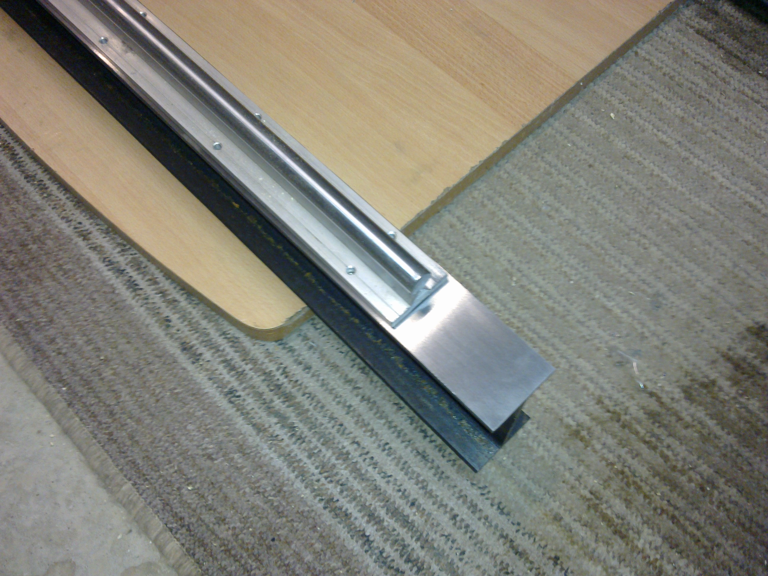

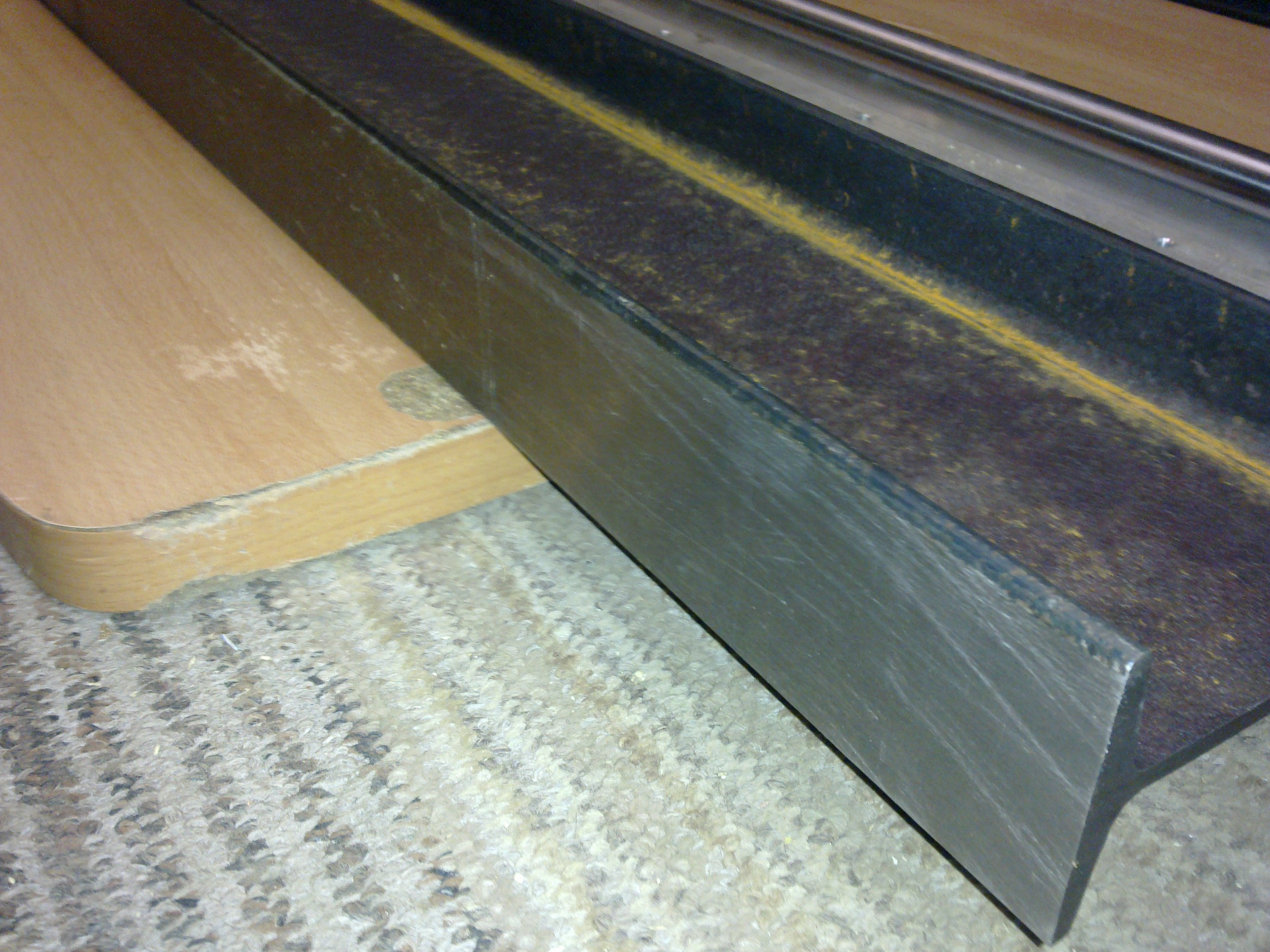

Из за нехватки места в гараже, с подвижным столом вариант отпадает. Решил применить двутавр. На заводе отшлифовали плоскости, теперь будет конструкция примерно такого вида.

aaleksander
Сообщения: 567
Репутация: 118
Откуда: г. Ухта
Сообщение aaleksander »
А нет желания рельсы еще выше поднять? Например, под двутавр еще трубу подложить.
Тогда боковушки портала можно еще ниже сделать и жесткость повысить.
sergey27rus
Сообщения: 1129
Репутация: 730
Думал об этом, но пока только такой вариант, подумаю еще. Может с другой постройкой станка это учту. Уже хочется доделать этот.
А что за желтая подкладка под рельсами?
sergey27rus писал(а):На заводе отшлифовали плоскости, теперь будет конструкция примерно такого вида.
Круто!
sergey27rus
Сообщения: 1129
Репутация: 730
Обычный двухсторонний скотч, что б не заржавел, уже с осени лежит, бока чуть поржавели, а вот где шлифовка норма.
nERV
Сообщения: 1503
Репутация: 624
Откуда: Ульяновск
Сообщение nERV »
Мне двутавр кажется менее жестким, чем труба прямоугольного сечения, к примеру. Диагональные элементы в станинке планируются?
sergey27rus
Сообщения: 1129
Репутация: 730
nERV писал(а):Диагональные элементы в станинке планируются?
Да конечно, только маленько необычным способом, планирую для сбора стружки, снизу прикрутить по периметру из 3мм железа в виде усеченной пирамиды и далее отсос, примерно так ]\/[. Просто планируется 4 ось с диаметром заготовки примерно 300 мм, так как ход оси зет 150мм -+5мм.
Не хочешь немного расширить верх стола , как бы продлить наклонную часть вверх и в стороны
Тогда больше стружки будет попадать в них
