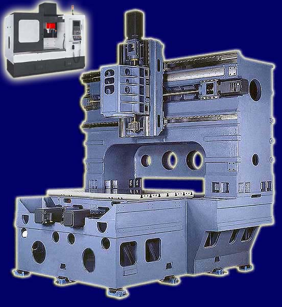

Переспрошу основной вопрос. Верно-ли я понял, что портальная конструкция в принципе слишком хлипкая (недостаточно жесткая) для обработки твердых материалов, таких как сталь?
Или можно найти/изготовить заведомо прочную конструкцию, тяжелую и жесткую, чтобы решать такие задачи? Или сфокусировать свое внимание на фрезерных станках с крестовинным столом?

Производители этих станков явно так не думают:foundsecret писал(а):Верно-ли я понял, что портальная конструкция в принципе слишком хлипкая (недостаточно жесткая) для обработки твердых материалов, таких как сталь?
http://www.moriseiki.com/english/mail/s ... uec01.html
http://www.cnc-club.ru/forum/download/f ... =view&mt=1
