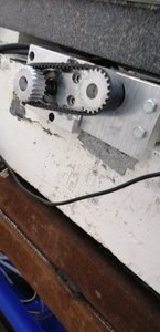

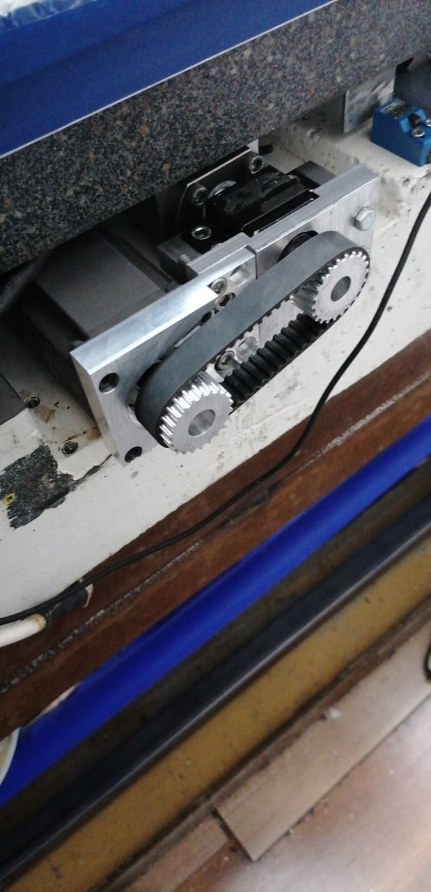

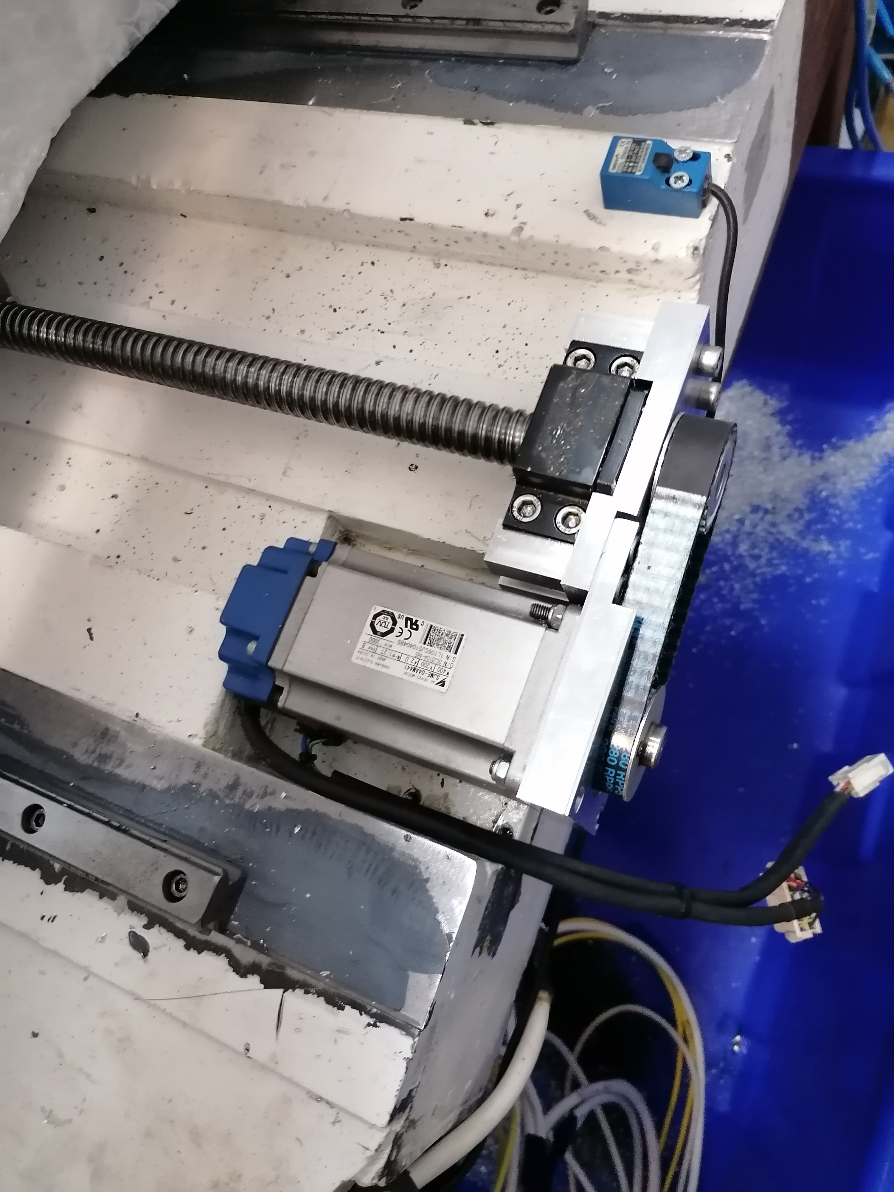

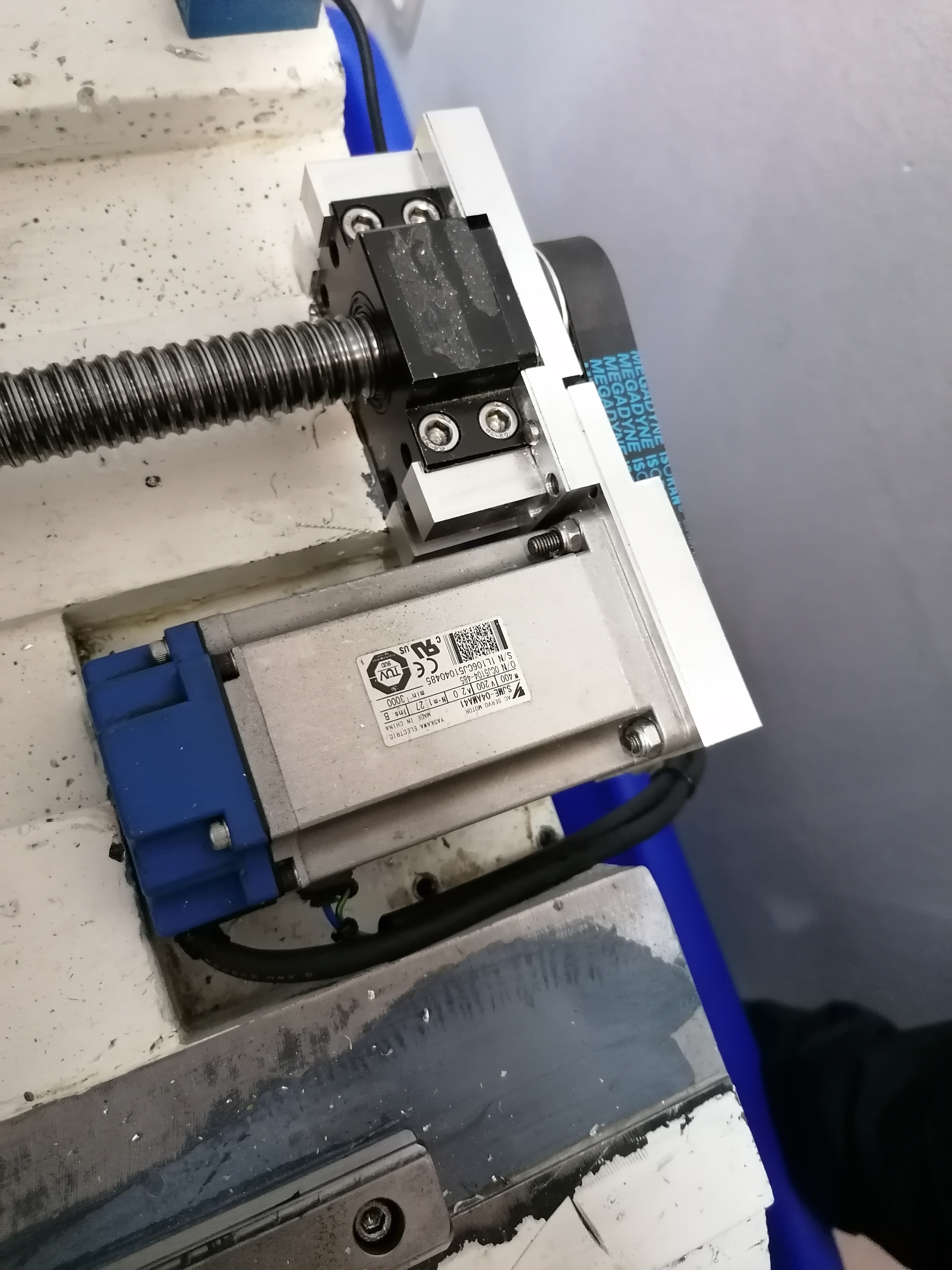

Примерка движка. Забыл прочертить в проекте сам ремень. В итоге уже один подводный камень из 4х шляпок болтов, которые прижимают кронштейн для движка к плите на опоре ШВП подправил, и при примерке нашёл её один в виде болта к двигателю.
WhatsApp Image 2020-04-01 at 21.04.49.jpeg (9353 просмотра) <a class='original' href='./download/file.php?id=179442&mode=view' target=_blank>Загрузить оригинал (88.11 КБ)</a>
WhatsApp Image 2020-04-01 at 21.05.04.jpeg (9353 просмотра) <a class='original' href='./download/file.php?id=179443&mode=view' target=_blank>Загрузить оригинал (77.78 КБ)</a>
Очень удивила сила прижатия плиты к опоре... Затянул на скорую руку отвёрткой болты и потом попытался подвигать - ничего не получилось. Думаю всё-таки надо будет маленькие шплинты на плите посадить через холодную сварку. Ибо двигатель уже не nema17, да и раскручивание болтов даже под резьбовым клеем никто не отменял.

Буртики ограничители не будешь ставить на шкивы? Как в заводских
BOdrOFF
Сообщения: 345
Репутация: 199
Re: Экспресс постройка с нуля, полимербетонный 400х600х160
Сообщение BOdrOFF »
sima8520 писал(а):Буртики ограничители не будешь ставить на шкивы? Как в заводских
Буду, с наружи только. С внутренней стороны места нет. Будет тереться о плиты.

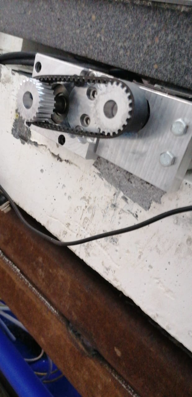

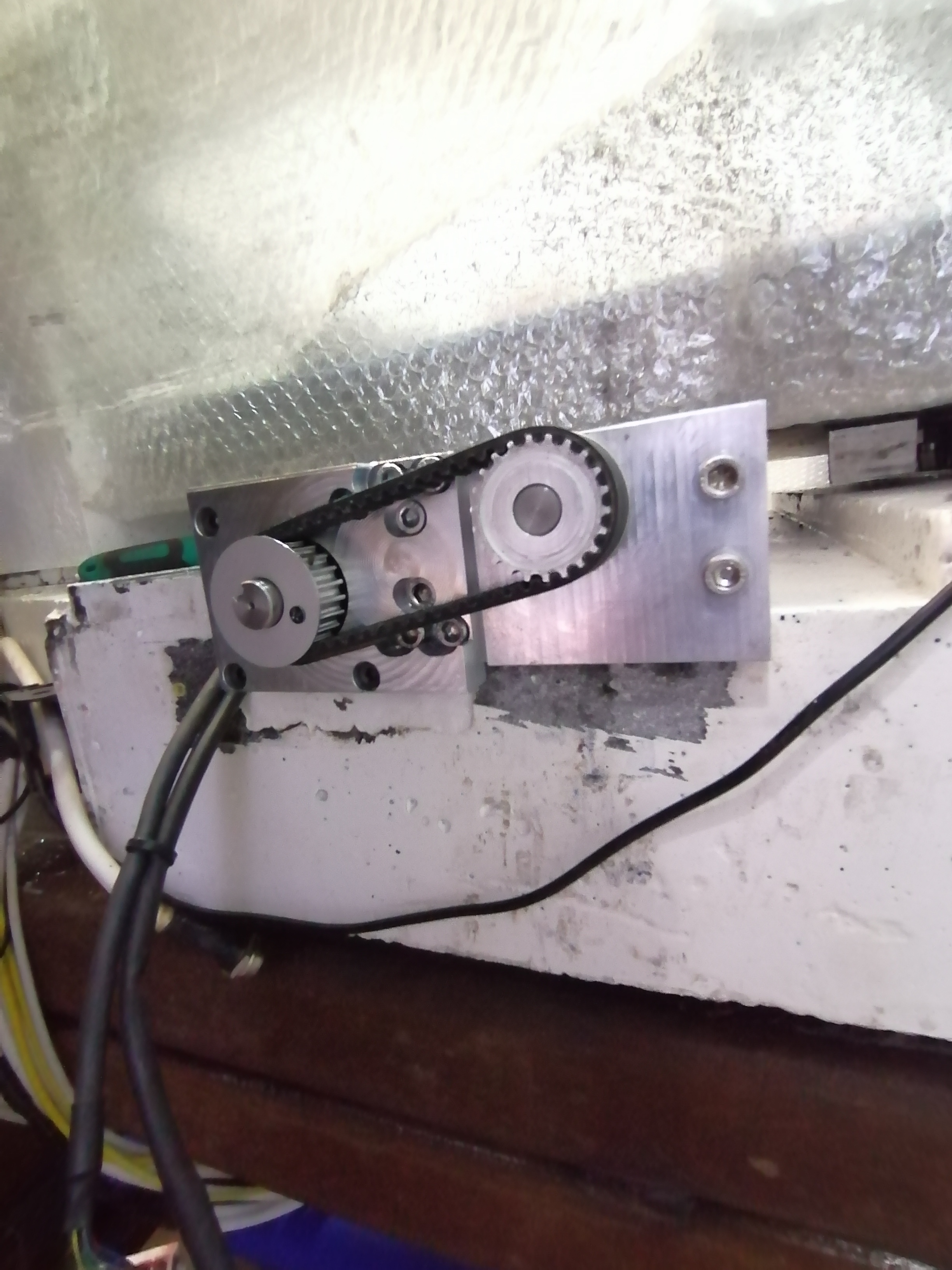

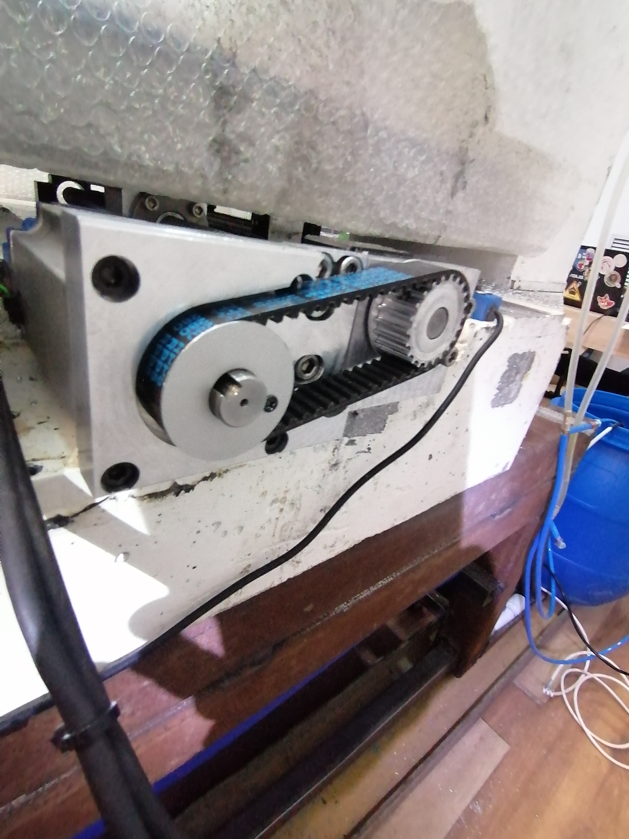

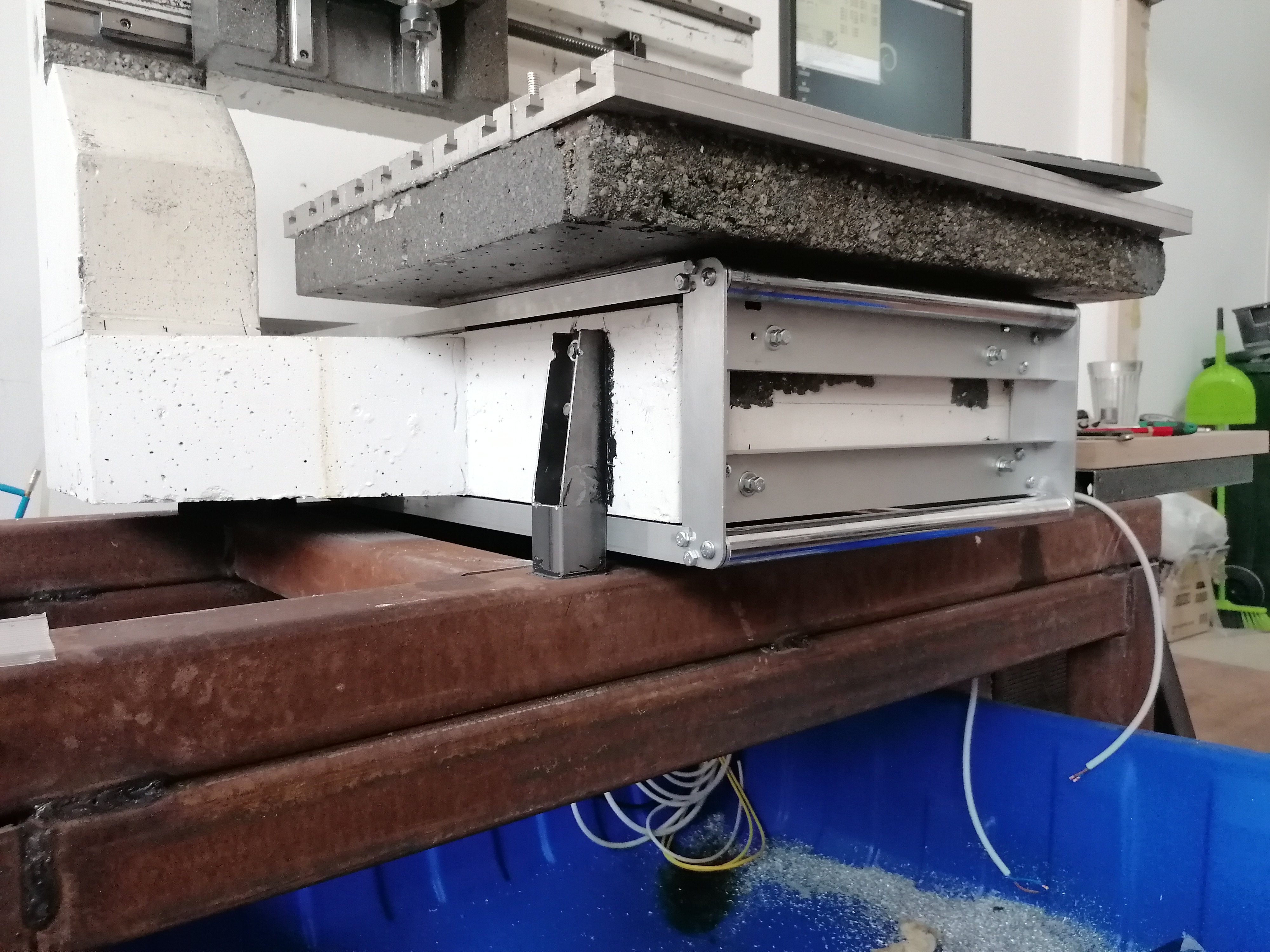

Первая серва на станке. Ну и первое ровное крепление, наконец я уверен что ремень не износится из-за того что я где-то угол не досмотрел. Крышки на шкивах съёмные ибо места под натяг и под передвижения двигателя не так много. И ремень надо напяливать. Шкивы сидят на горячую + зашплинтованы конусными шплинтами

В прошлом гаду меняли движок на ДМУ 70,так там шкивы просто на гарячую сажаются,ни тебе шпонки,ни шплинта,
я тоже очень удивился.
или так держыт,или немцы эканомят :thinking:

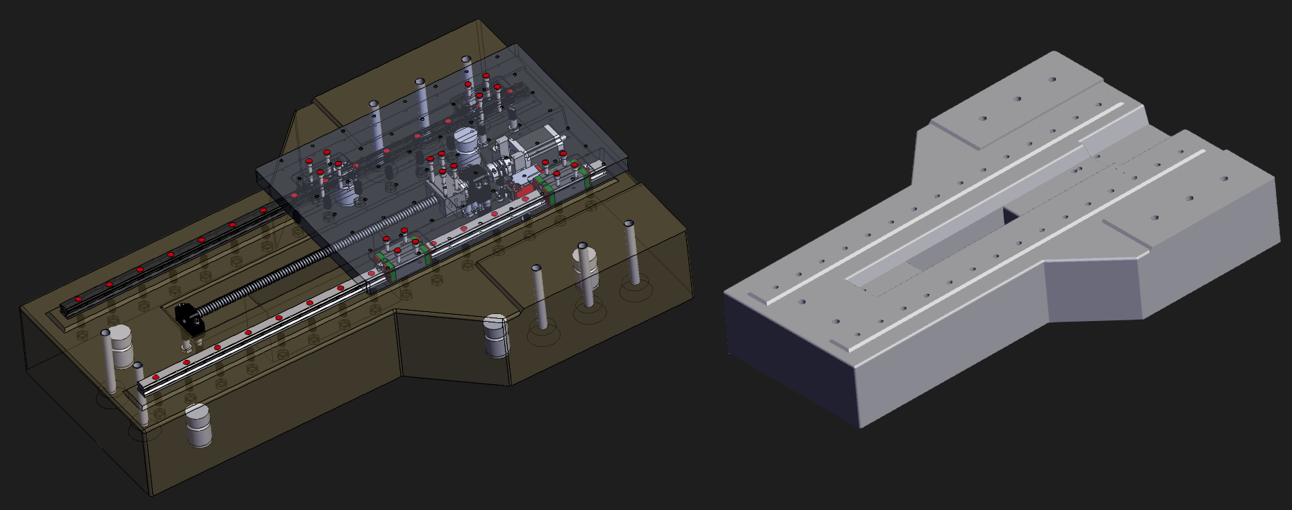

Может кому будет в помощь
CNC mill base preview.JPG (9058 просмотров) <a class='original' href='./download/file.php?id=179545&mode=view' target=_blank>Загрузить оригинал (92.83 КБ)</a>
Основание станка можно скачать (помоему, нужно бесплатно зарегиться) и покрутить с рабочими слоями (бесплатно в онлайн браузере)
Epoxy_GRABcad.jpg (9058 просмотров) <a class='original' href='./download/file.php?id=179544&mode=view' target=_blank>Загрузить оригинал (383.14 КБ)</a>
смотреть - качать тут (я зарегистрирован там, но наверное, у вас и без регистрации в Chrome, все должно открыться):
https://grabcad.com/library/cnc-machine-base-1

Hugo, Прелесть схемы в том что без хорошего состава полимербетона её не сделать, то что мы тут льём не подойдёт). И у меня чуть чуть опыта в отливке есть, даже я без понятия как выставлять закладные болты без спец плит. Их производство займёт много времени и средств.

BOdrOFF писал(а):Hugo, Прелесть схемы в том что без хорошего состава полимербетона её не сделать, то что мы тут льём не подойдёт). И у меня чуть чуть опыта в отливке есть, даже я без понятия как выставлять закладные болты без спец плит. Их производство займёт много времени и средств.
Тут можете почитать про изготовления этой станины (если есть интерес). Там много видео и инструкций.
https://www.instructables.com/id/CNC-Milling-Machine/

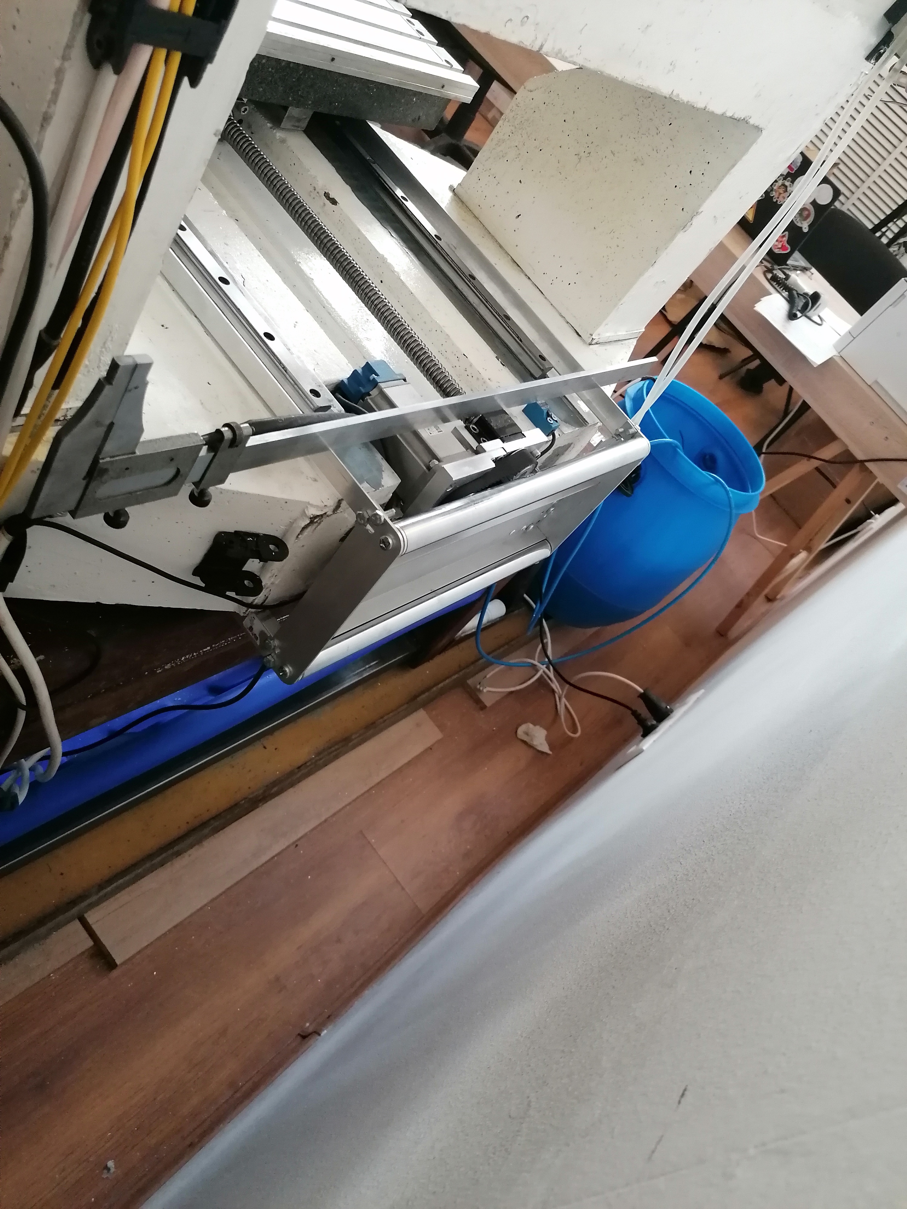

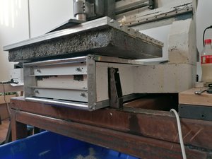

Уже думаю как крепить ленту. И где её саму взять при условии что налички нет)
IMG_20200407_182401.jpg (8596 просмотров) <a class='original' href='./download/file.php?id=179716&mode=view' target=_blank>Загрузить оригинал (3.06 МБ)</a>
IMG_20200407_182354.jpg (8596 просмотров) <a class='original' href='./download/file.php?id=179717&mode=view' target=_blank>Загрузить оригинал (3.26 МБ)</a>
IMG_20200407_182347.jpg (8596 просмотров) <a class='original' href='./download/file.php?id=179718&mode=view' target=_blank>Загрузить оригинал (2.79 МБ)</a>
з.ы. Спасибо фрезеряге за то что вправил мозги и не дал мне сделать ошибку с пятным роликом. Специально для этого я выточил новый шкив на швп ибо старый шкив не давал просто проходить ленте. Нужно было делать в обход с помощью 5-6 ролика.
