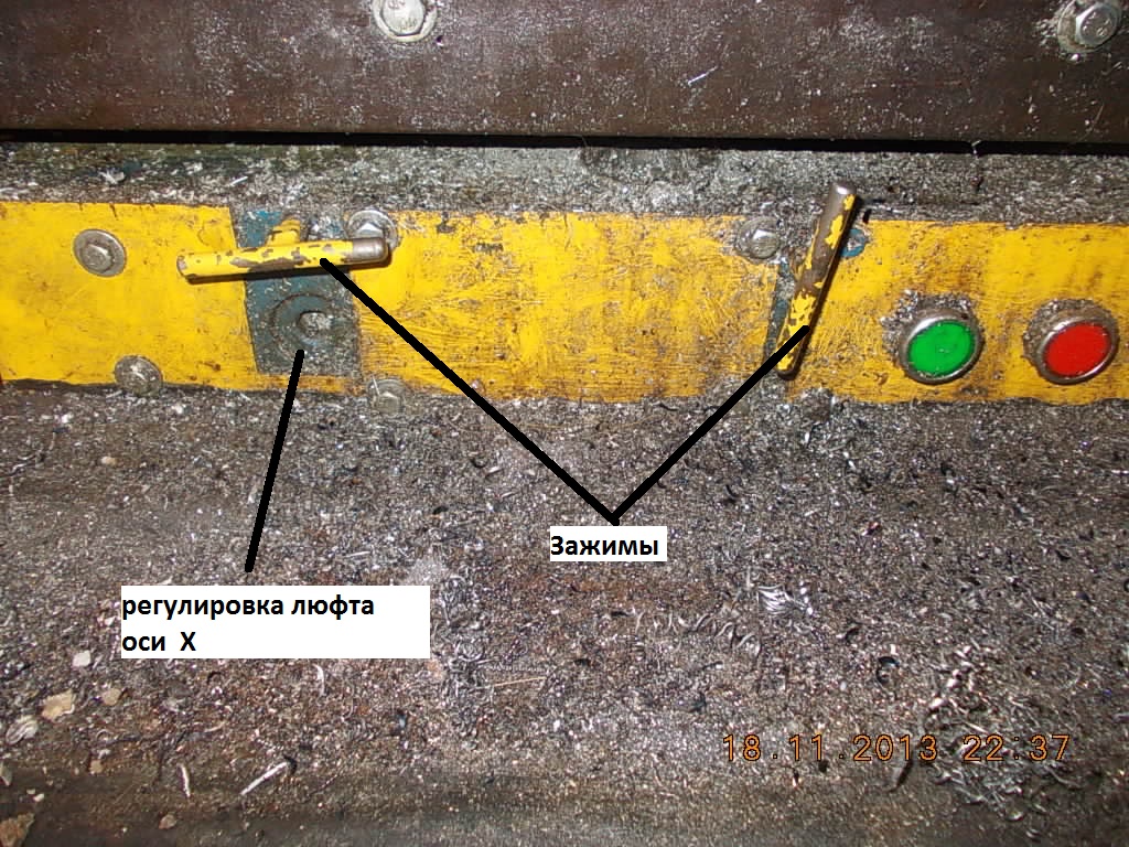

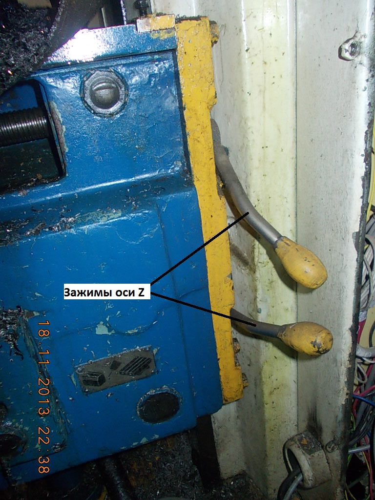

Зажимы и регулировка люфта
DSCN2249.JPG (5166 просмотров) <a class='original' href='./download/file.php?id=21220&mode=view' target=_blank>Загрузить оригинал (397.51 КБ)</a>
DSCN2250.JPG (5166 просмотров) <a class='original' href='./download/file.php?id=21221&mode=view' target=_blank>Загрузить оригинал (340.65 КБ)</a>
DSCN2252.JPG (5166 просмотров) <a class='original' href='./download/file.php?id=21222&mode=view' target=_blank>Загрузить оригинал (312.47 КБ)</a>

Re: установка ЧПУ на 6Т80Ш
Сообщение tooshka »
aftaev писал(а):Зажимы и регулировка люфта
Чо то как то грязненько)) Ты что же не дочистил станок то?

tooshka писал(а):Чо то как то грязненько)) Ты что же не дочистил станок то?
Во время работы станок и не чистим, сейчас он пилькает железку :) СОЖ и стружка летит во все щели.
Nick нужны фотки зажимов осей.

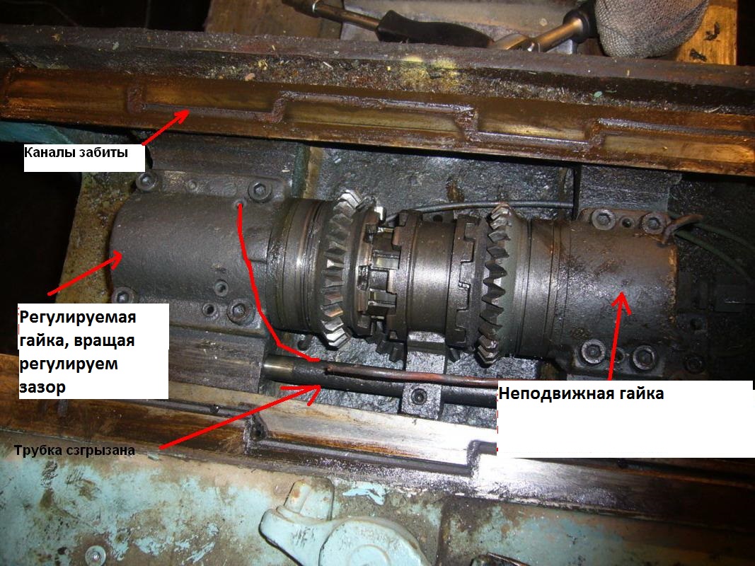

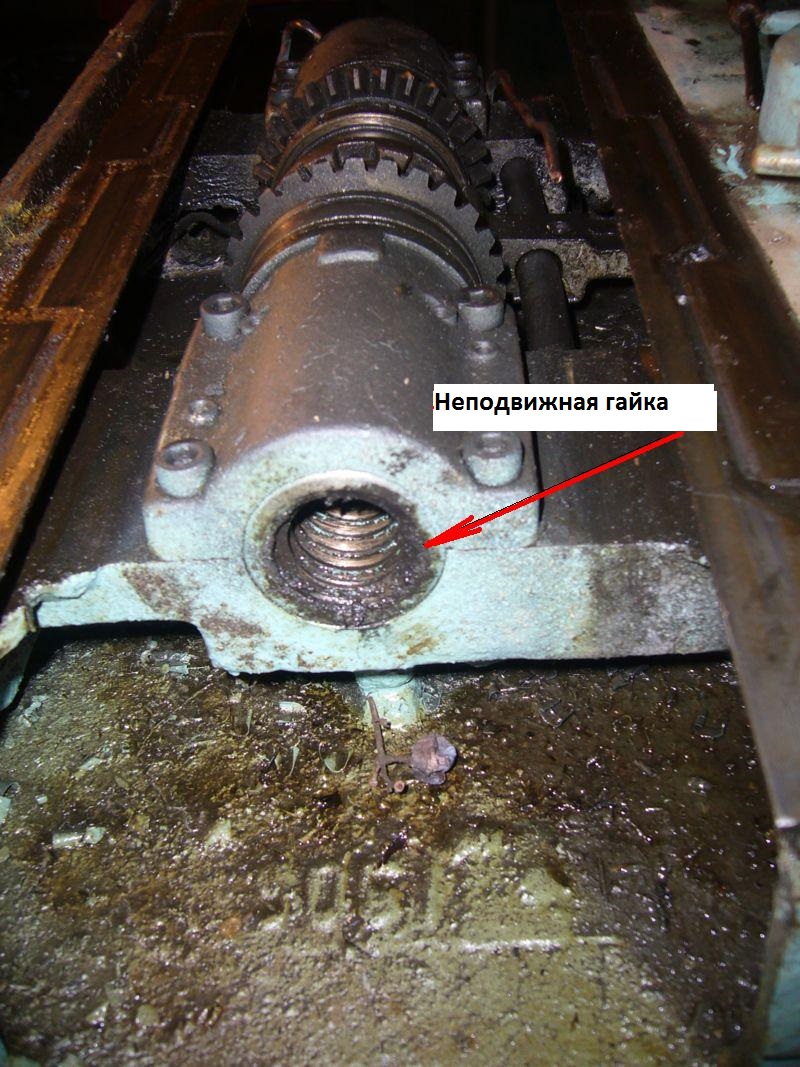

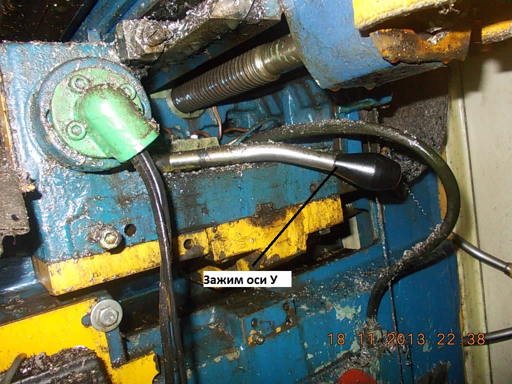

Спасибо!
А вот такой ручки "Зажим оси Y" у меня нет... надо будет посмотреть, может ее просто отломали предыдущие пользователи...
И что за регилировака люфта? Как она работает?
Nick писал(а):надо будет посмотреть, может ее просто отломали предыдущие пользователи...
Эта ручка снимается. Посмотри у тебя наверно на станке есть ось от этой ручки, будет торчать ось со шлицами.
Nick писал(а):И что за регилировака люфта? Как она работает?
Одна гайка неподвижная(запрессована), а другую можно поворачивать если крутить винт регулировки. Вращая гайку выбираем люфт

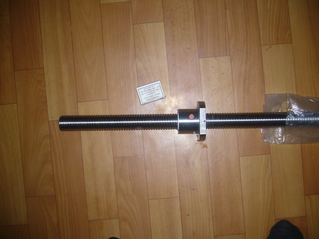

aftaev писал(а):
Ось Y
На оси Y стоит ШВП 3205. Снял родной винт и отнес токарю чтоб по нему точно выточил из ШВП.
Я пралвлно понимаю Вы поменяли родной винт на новый ШВП? :thinking:

Маха писал(а):Я пралвлно понимаю Вы поменяли родной винт на новый ШВП?
Да. По оси Y там нет выбора люфта, а по Х есть. Хош меняй, хош нет винты. Если люфты есть то нужно менять.
