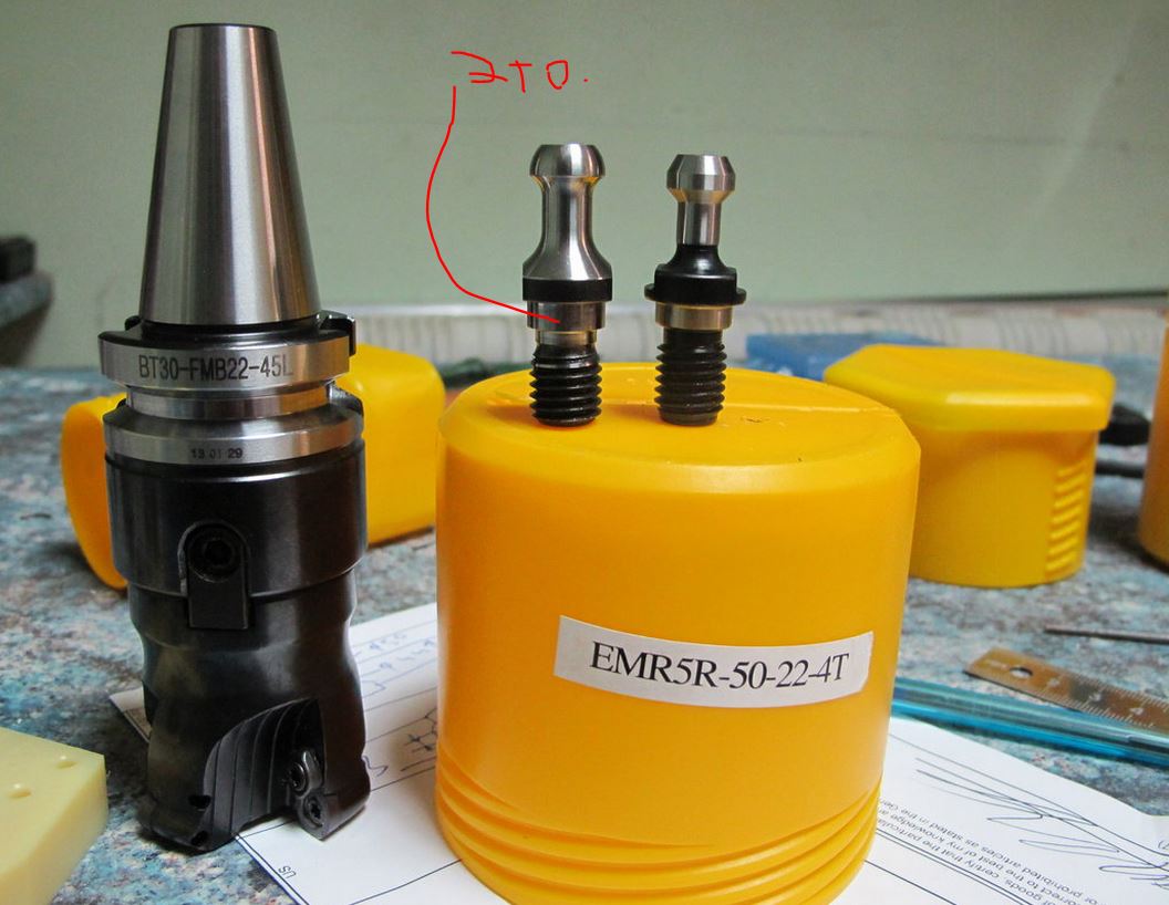

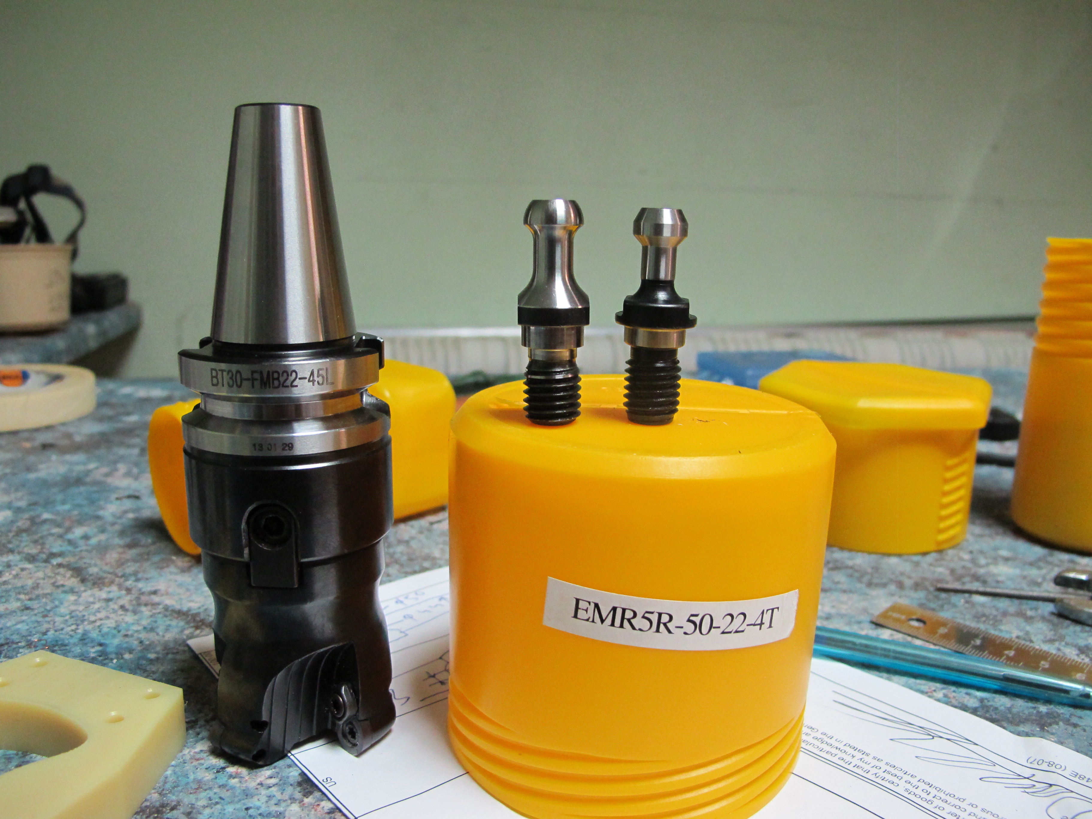

Приехало торцевая фреза, которая под Вт 30
Диаметр 40 мм , 4 зуба, пластинки круглые, типо под получистовую поверхность
Но они мало грузят шпиндель
Переточил поясок с Исошного штревеля на эту фрезу
Точил резцом Вк8, за 2 заточки осилил, надо был снять 0,5 мм с диаметра
В общем чутка попробовал попилькать, режимы пока от болды
Обороты 3000, подача 350-450, заглубление 0,4 мм
Идет без напряга на слух
Если снимать по 0,2 , то поверхность очень даже приличная по качеству, думал будет хуже
Теперь буду покупать дешевые патроны Бт и переделывать штревели, разница в цене в 2-3 раза от Исо
Под сверла и прочие малооборотистые инструменты вполне нормальный вариант съэкономить

Поподробнее можно, что там стачивать нужно?
Чуть позже зафоткаю
Но если представляешь штревель, то у него помимо резьбы есть центрирующий поясок
На штревелях Исо он 13 мм
На штревелях Бт он 12,5 мм
Вот его и надо стачивать

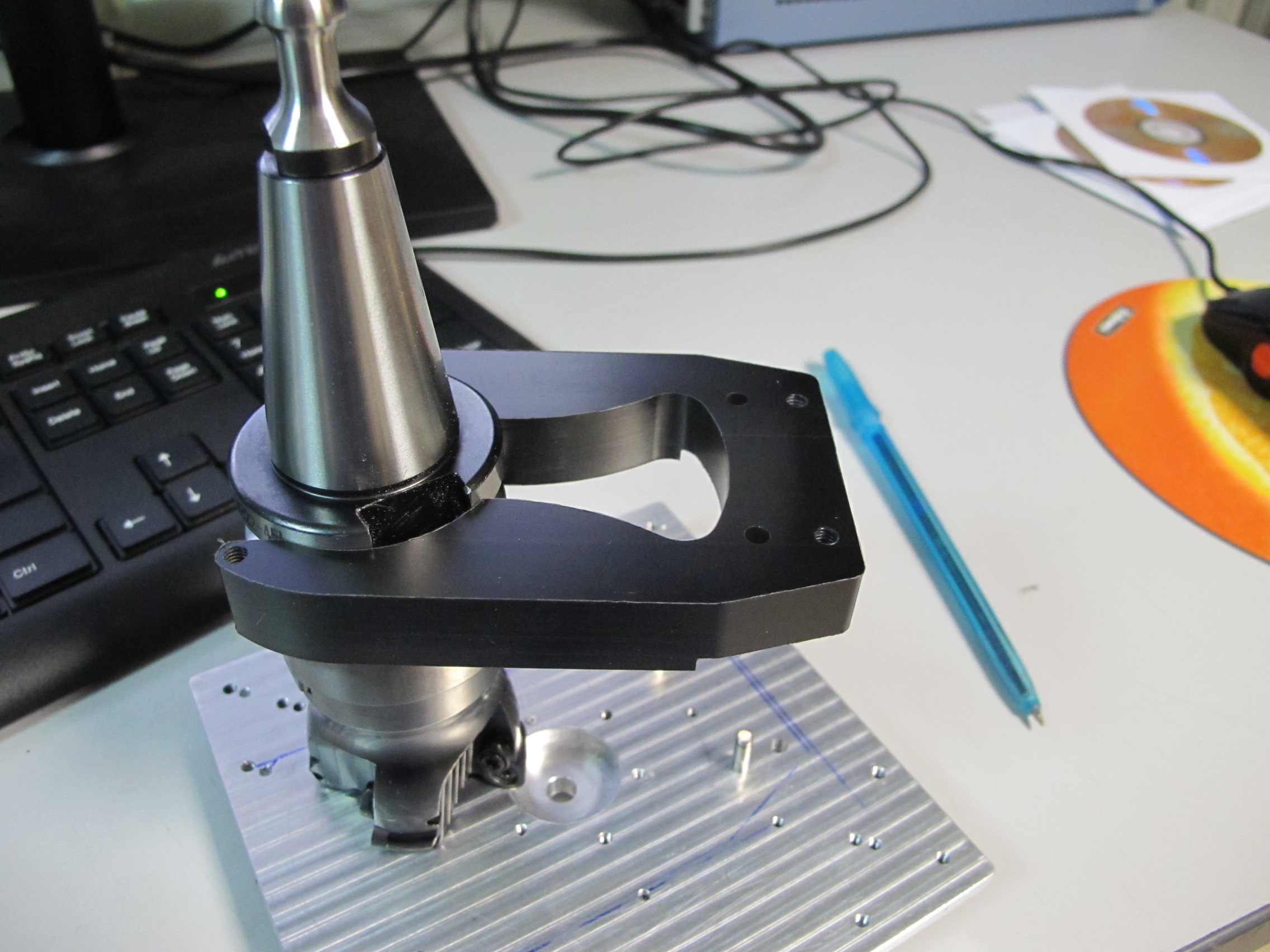

Еще нюанс, посадка в вилку магазина автосменщика у них разная, тоесть в магазине должны быть
вилки под Исо и Бт
Но это все решаемо, просто щас хочу догнать магазин под 15 и больше инструментов
А это уже приличная сумма набегает по разнице в цене
Еще малость поигрался с режимами
Без напрягов для станка, получается на оборотах 2000 подача 500, заглубление 0,5 мм
Пока так буду пилькать и смотреть, может еще добавлю
Вот такая получается поверхность
http://www.flickr.com/photos/77436964@N02/10310045993/
вот эти штревели , как видно отличаются кардинально

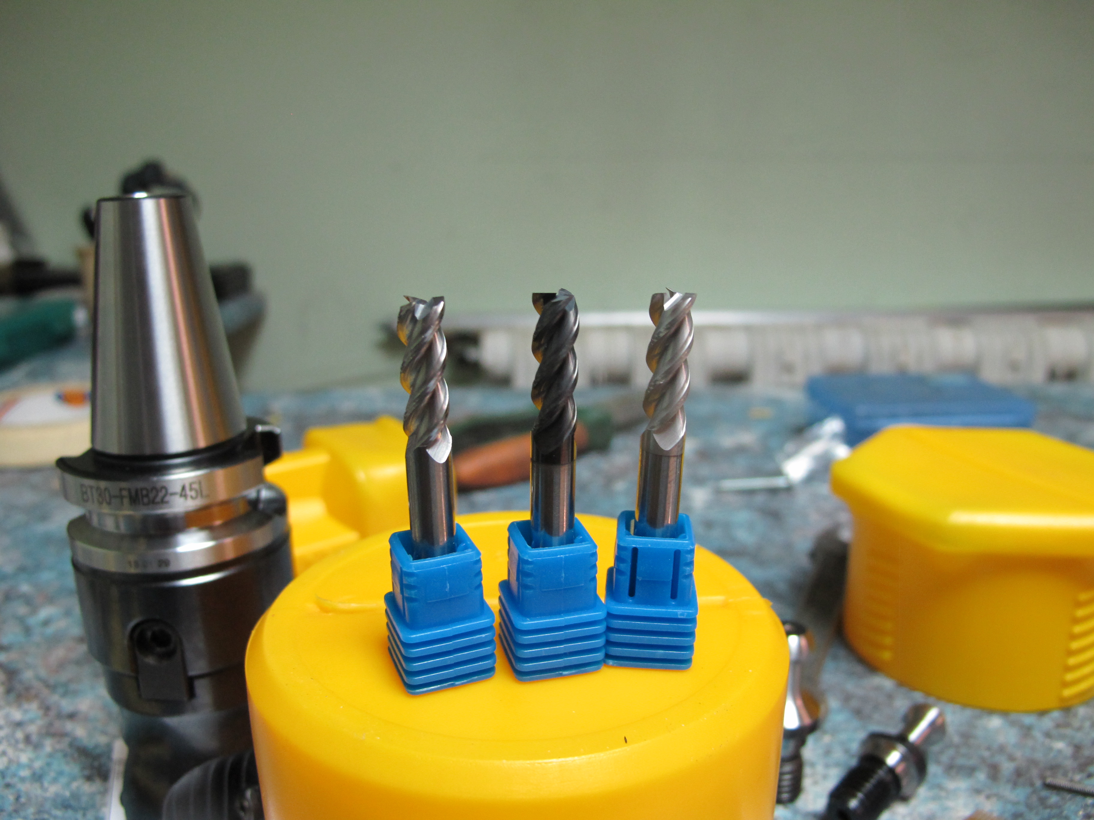

Дали на пробу 3 фрезки с разным покрытием
Скоро запробую
слева штревель Исо , уже с сточенным пояском (4210 просмотров) <a class='original' href='./download/file.php?id=19708&mode=view' target=_blank>Загрузить оригинал (2.1 МБ)</a>
IMG_0039[1].JPG (4210 просмотров) <a class='original' href='./download/file.php?id=19709&mode=view' target=_blank>Загрузить оригинал (1.8 МБ)</a>
nnn.JPG (4209 просмотров) <a class='original' href='./download/file.php?id=19710&mode=view' target=_blank>Загрузить оригинал (103.2 КБ)</a>
м_ять... пока ты фоты не показал, не мог понять что за "штревели" :hehehe: :hehehe:
у нас их называют "солдатики" (среди русских).
на английском звучит как "pull stud", часто пишу слитно.
хотя почти все понимают когда говориш "пульстад", и израильтяне в том числе
Ну хз, штревель это наше название
Пулстад это по англицки
Солдатики походу жаргон :)

Перерисовал вилку под бт 30 и запилил
По факту не совсем попал в идеал по зажиму , но переделывать не стал, сидит нормально
На будущее сделал коррекцию
Торцевал новой фрезой, красотень , 3 прохода и готово

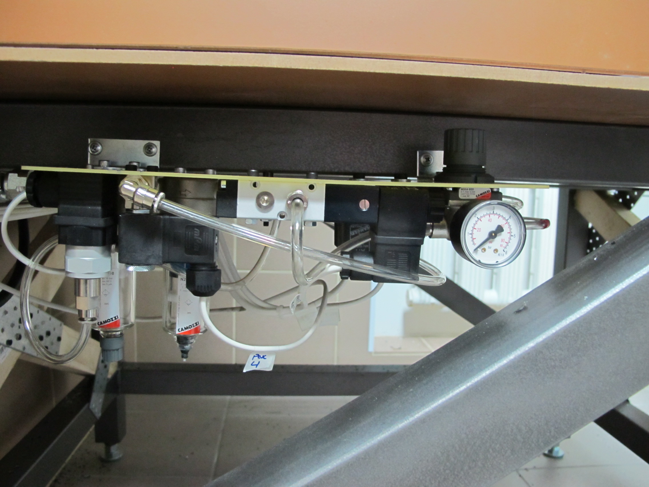

Все же перешел на обдув стружки от общего компрессора, от холодильного не всегда хватает напора
Например из глубокого паза уже не выдувает, а такая операция редко , но бывает
Докупил еще один распределитель на воздух и мини редуктор
Теперь настраиваю давление по нужной необходимости
IMG_0052[1].JPG (3999 просмотров) <a class='original' href='./download/file.php?id=19852&mode=view' target=_blank>Загрузить оригинал (800.75 КБ)</a>

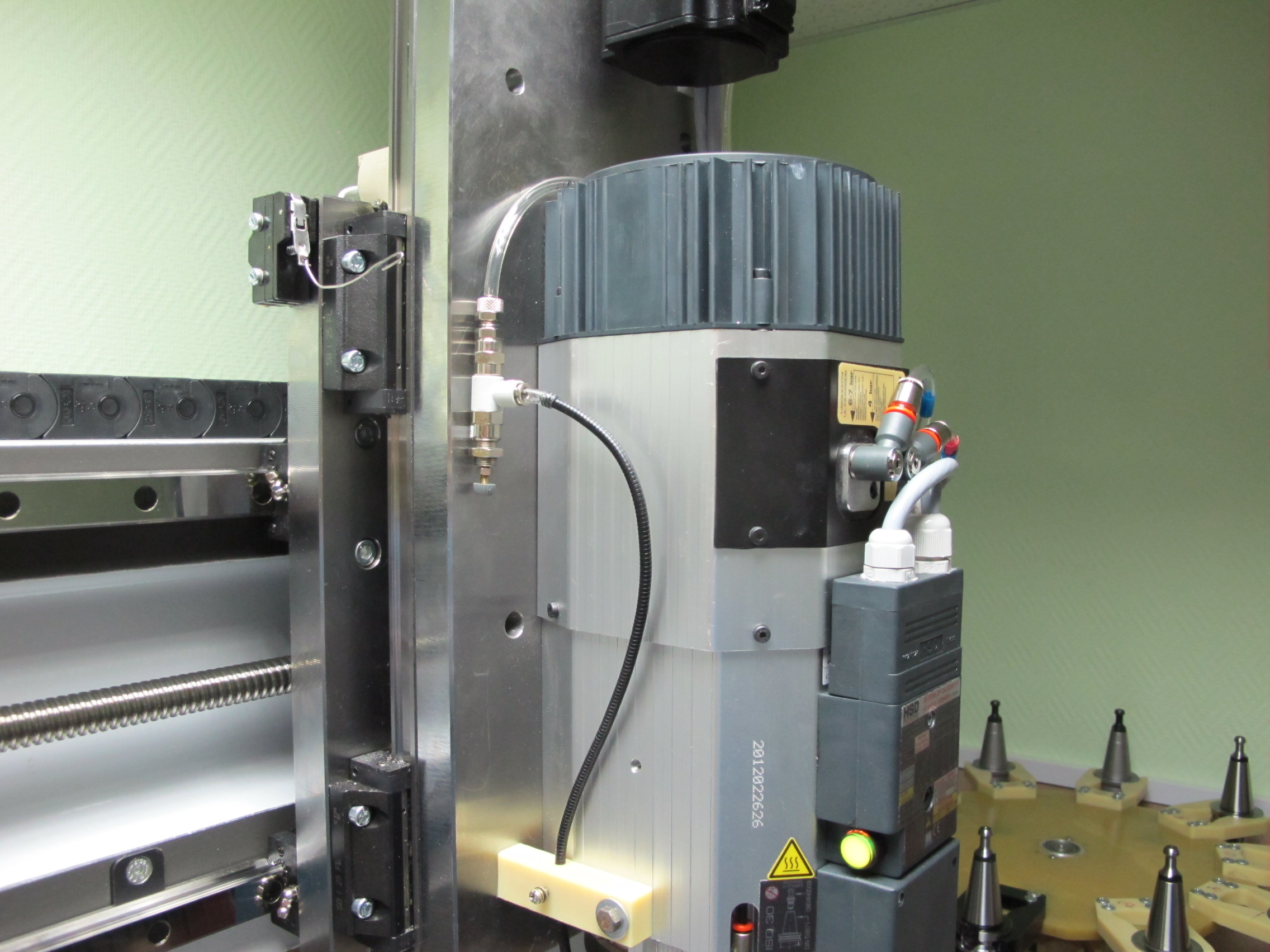

уже проверенно , попадает в шпиндель (3999 просмотров) <a class='original' href='./download/file.php?id=19853&mode=view' target=_blank>Загрузить оригинал (758.29 КБ)</a>
сеть из пневматики (3999 просмотров) <a class='original' href='./download/file.php?id=19854&mode=view' target=_blank>Загрузить оригинал (775.57 КБ)</a>
сеть из пневматики
миниредуктор (3999 просмотров) <a class='original' href='./download/file.php?id=19855&mode=view' target=_blank>Загрузить оригинал (750.82 КБ)</a>
миниредуктор

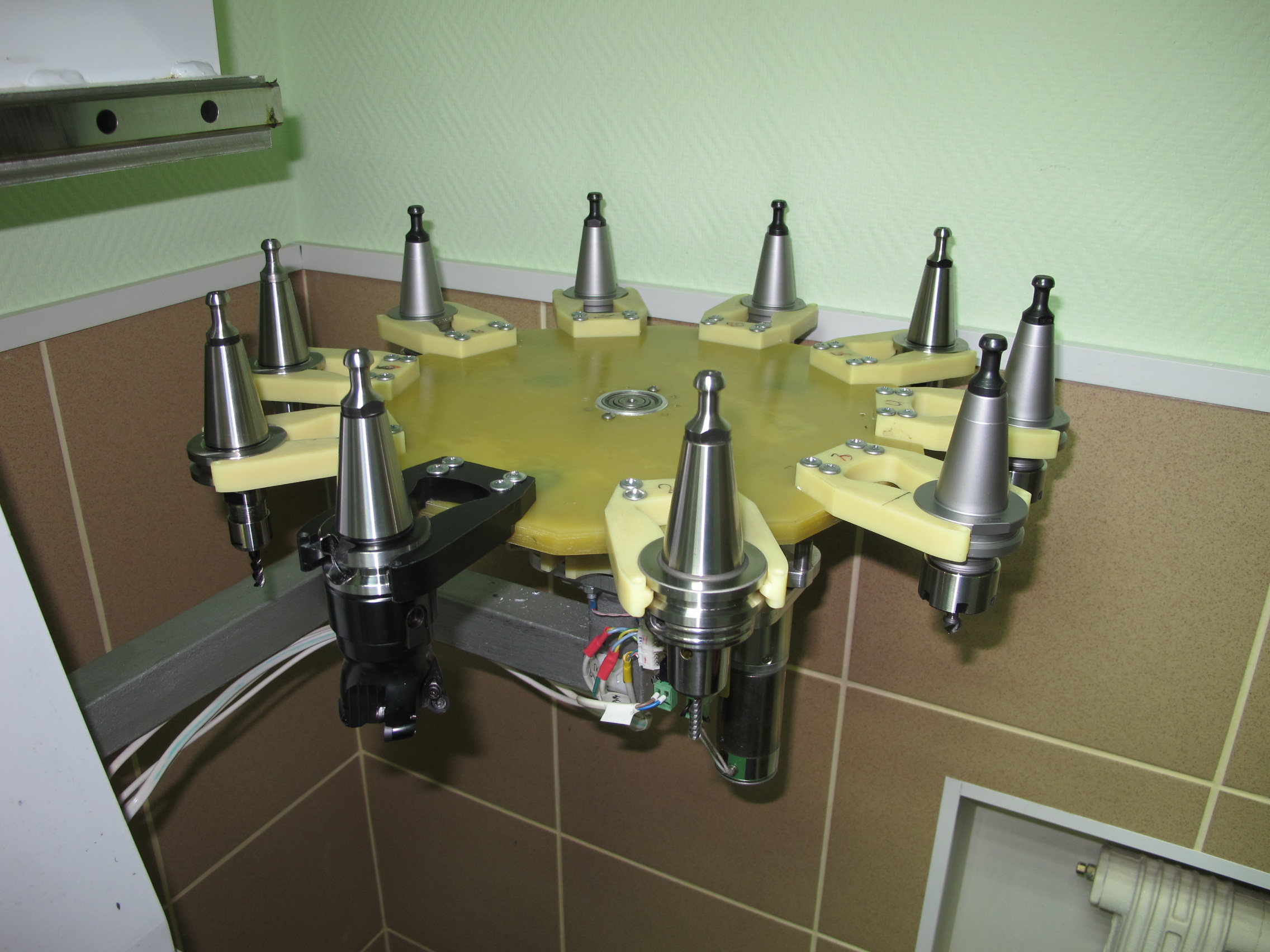

наверно на WABECO тоже буду мутить АТС
и как все у вас... чистенько ;)
Это единственное место где часто убираюсь :)
А так в мастерской бардак приличный
Автосмена вещь, конечно делай себе
если есть возможность , то надо реализовать
возможность есть, шпиндель с гидравликой под АТС а сам АТС продавался раньше как опция к нему.
тут на картинке видно эту "опцию"
но это в планах, щас нужно просто его оживить, а там видно будет
Так это конечно, всему свое время
Главное, что есть задел для этого
У тебя барабан будет заходить под шпиндель или будет рука , которая берет конус из барабана и направляет патрон под шпиндель?
