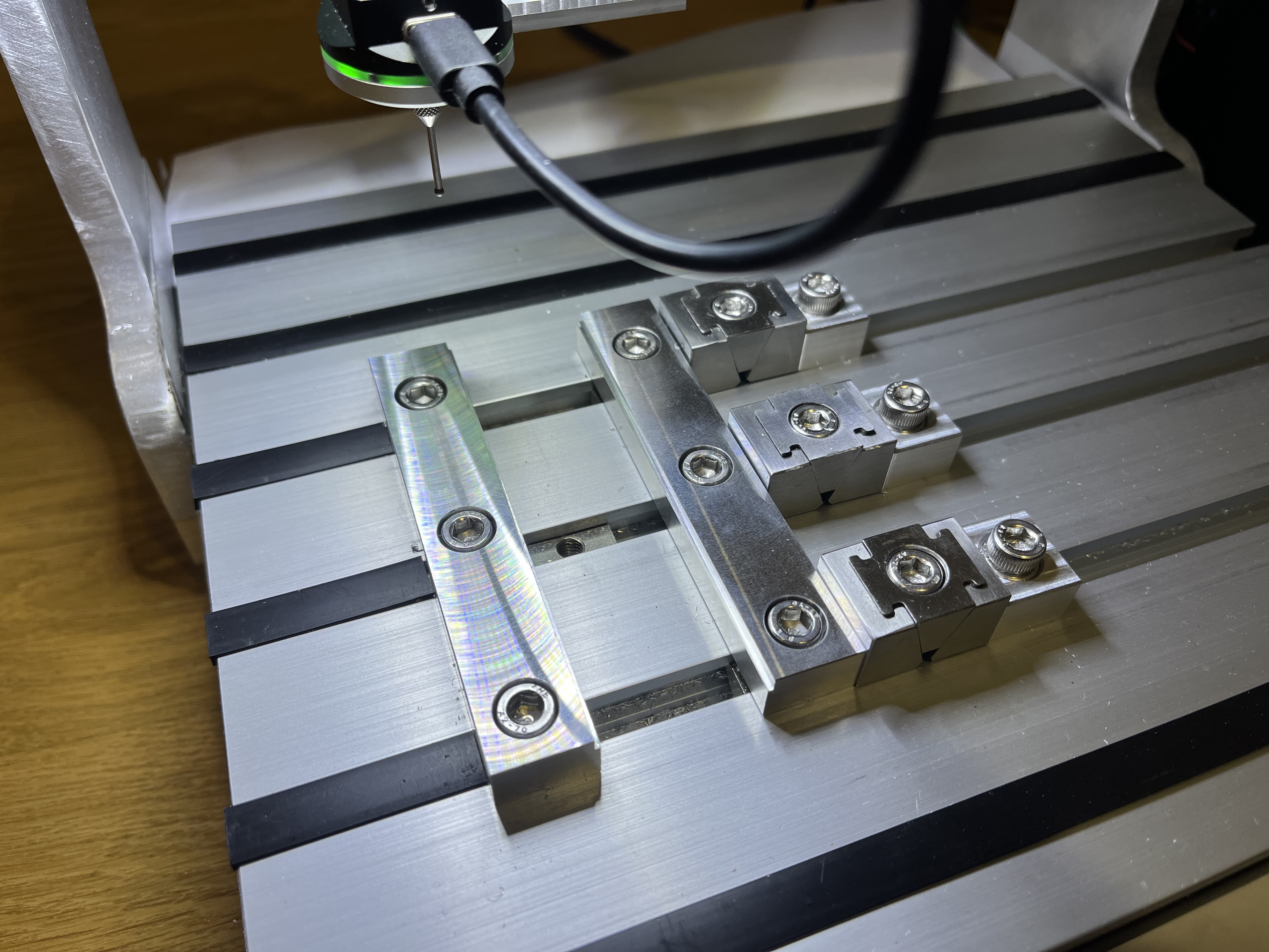

igor_kovchegin писал(а): Нужно, чтобы эти зажимы произвольно двигались, т.к. то 1 мм не хватает, то 1 мм не влазит..
А зачем фанера? Если их крепить без фанеры в Т-пазы стола, это излечит проблему?

Курдль писал(а): 17 ноя 2024, 09:37 А зачем фанера? Если их крепить без фанеры в Т-пазы стола, это излечит проблему?
Да, кстати если кому-то удобно - этими зажимами напрямую к столу вообще идеально зажимает. Только закладные гайки профильные нужно под М6 купить.
Мне самое критичное, что вообще в 99% случаев нужно - это отсутствие электропроводимости между деталью и станком, чтобы снимать карту высот с металлической пластины для гравировки. Плюс еще немного хочется деталь поднять вверх, чтобы фрезы были максимально утоплены в патрон при работе. Поэтому я через фанеру делал.

igor_kovchegin писал(а): Примерно вот такая штука получилась..
Ну так фигово все будет держатся, вот пример использования этих зажимов.
IMG_6518.jpeg (1711 просмотров) <a class='original' href='./download/file.php?id=212854&mode=view' target=_blank>Загрузить оригинал (2.57 МБ)</a>
Благо у вас ЧПУ и вы можете выпилить необходимые детальки на нем
От "фанеры" под отказался ввиду больших проблем крепления заготовок в общем случае. Делал плашки из мдф - но тоже не удобно.
В принципе 3D щуп решает проблему с заземлением, а тиски с пустотой под ними - с необходимостью жертвенника.
Платы фрезерую приклеенными на скотче к МДФ (зажать их не получается т.к. они прогибаются

sinkacnc писал(а): Ну так фигово все будет держатся, вот пример использования этих зажимов.
О! Такое решение интуитивно я и ожидал, т.к. сам по себе зажим работает на распор в обе стороны.
А губки тоже самодельные?

Курдль писал(а): А губки тоже самодельные?
да, выточены на этом же станочке с точностью 0.01мм

sinkacnc писал(а): 18 ноя 2024, 09:21 В принципе 3D щуп решает проблему с заземлением, а тиски с пустотой под ними - с необходимостью жертвенника.
3D щуп решает проблему построения карты высот. А вот как решать проблему позиционирования каждого инструмента/фрезы по Z0?... Тиски я как раз использовал до этого. Если лист латуни 1,5 мм еще более менее. Но в целях экономии перешел на листы 1,2 и 1мм и вот их зажать в тисках нереально, их выгибает при зажатии и при работе фрезы их выгибают обратно. В тоге точность получается так себе. Ну и на финальном резе, когда контур обрезаешь - заготовка часто вылетала из тисков (т.к. сильно ослаблялась жесткость и без того хлипкого листа).
Клеить каждый раз МДФ ну такое себе.. На что клеить? Скотч не держит, т.к. пластины сильно нагреваются при работе, особенно мельхиор или что-то такое твердое, а СОЖ вообще легко отклеивает любой скотч. Клеить на суперклей прям к заготовке - то еще веселье и куча лишней работы потом. В общем при больших объемах эти телодвижения лишние дико бесят.. В итоге пока пришел к тому, что выложил вышел. Есть что доработать, но это в разы удобней тисков в моем случае :)
