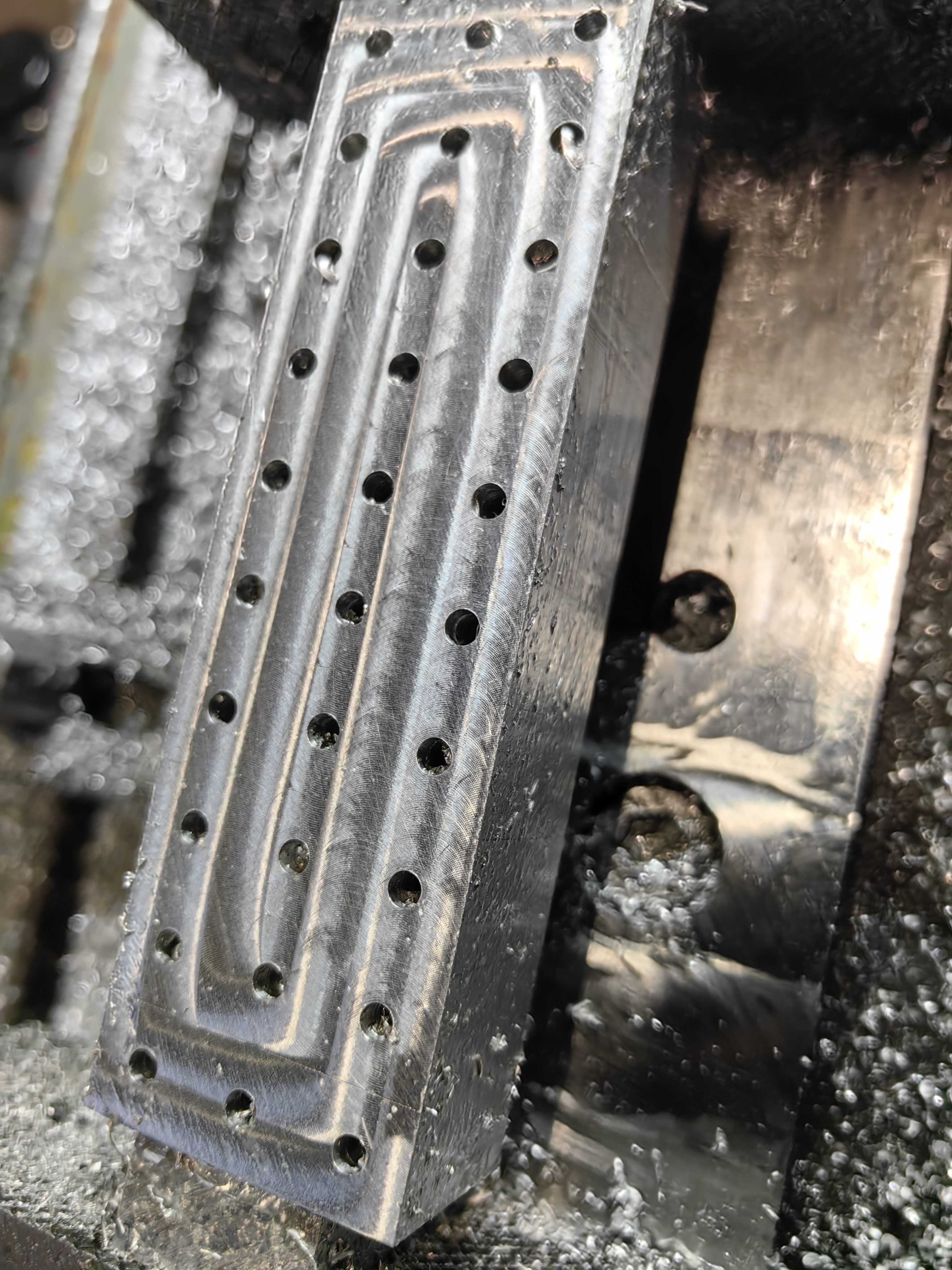

Нужно обработать однотипные дюралевые детали с 3мя переворотами в тисках. Есть мысль склеивать временно заготовки в пакет между собой суперклеем. После обработки всех сторон нагреть блок до 70-80 градусов и разъединить на отдельные детали.

Меньше, сильно меньше. Сегодня ухлопал почти весь день на это. склеил 10 пластин по 12,0+/- 0,05 получил пакет 120,06. На одну сторону активатор брызгал, на другую пару капелек клея. Соединял на поверочной поверхности. Схватывание мгновенное и крепкое, при установке в тиски на параллельки приложил молотком, отвалилась одна пластина. Переклеил. Обработал.снял, отвалилась в другом месте :) В целом работает, клей надо подобрать

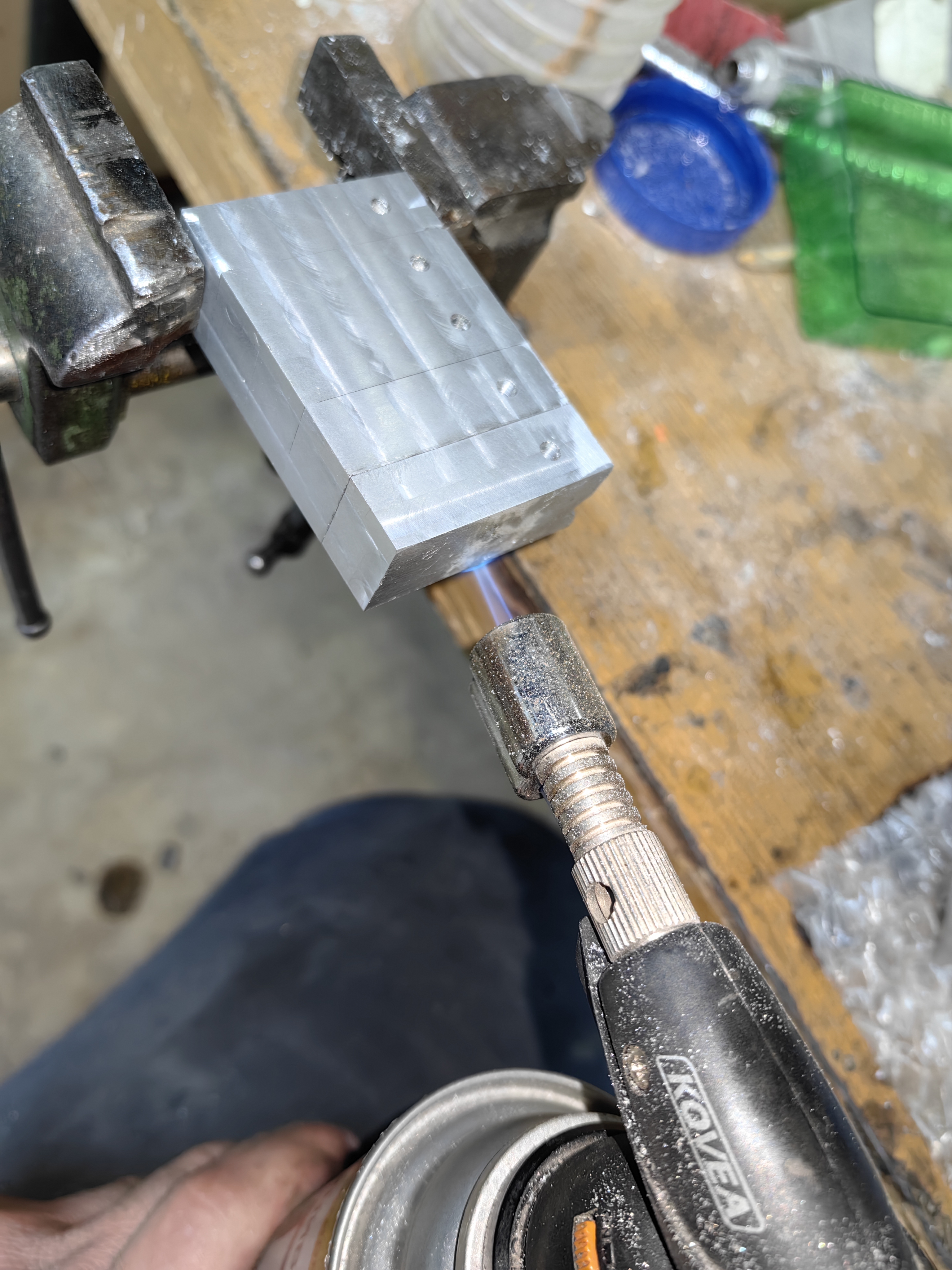

По итогу второго дня пришел к выводу, что способ вполне рабочий. Если правильно подготовить поверхности, склеивает насмерть, зажал пакет в тисках, пытался отбить молотком (осторожно конечно), не вышло. Нагрел горелкой из баллончика, буквально пять минут и детали начали отваливаться очень легко

Осталось отодрать клей:) супер клей, кстати, очень токсичный, особенно если его греть

Удалять там нечего фактически, слой клея был супертонкий, при нагреве похоже сгорает. Про токсичность не в курсе, запаха не было, но буду тогда греть под вытяжкой.
