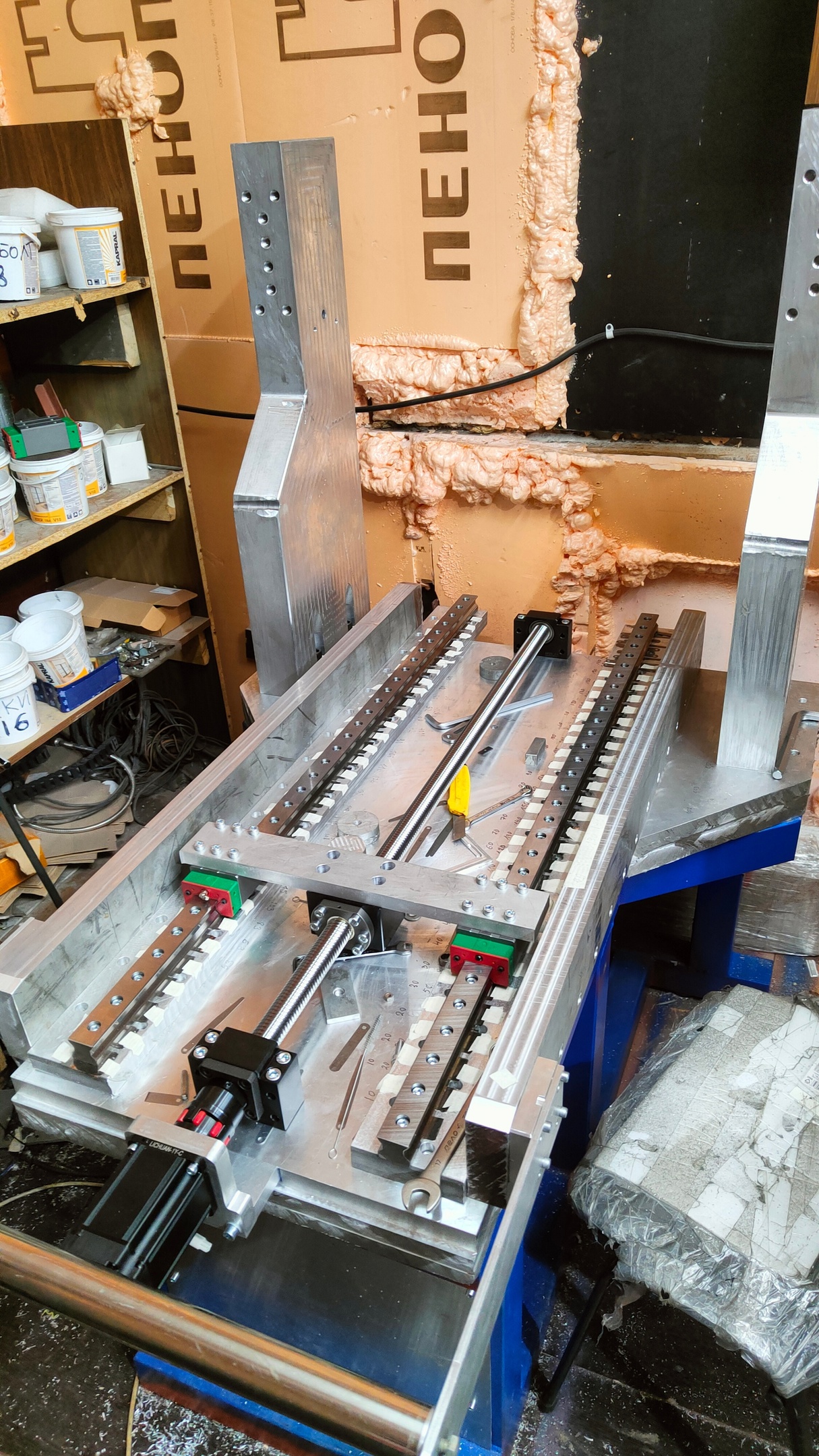

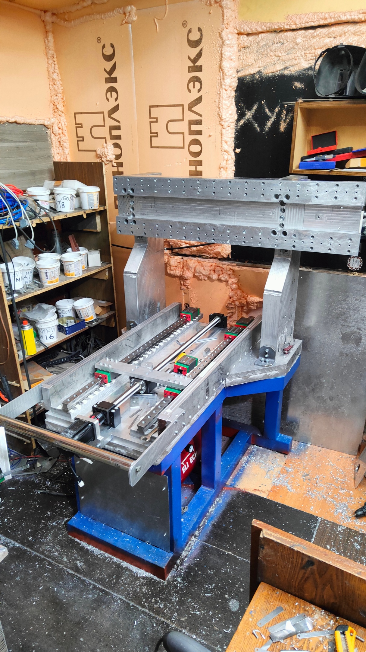

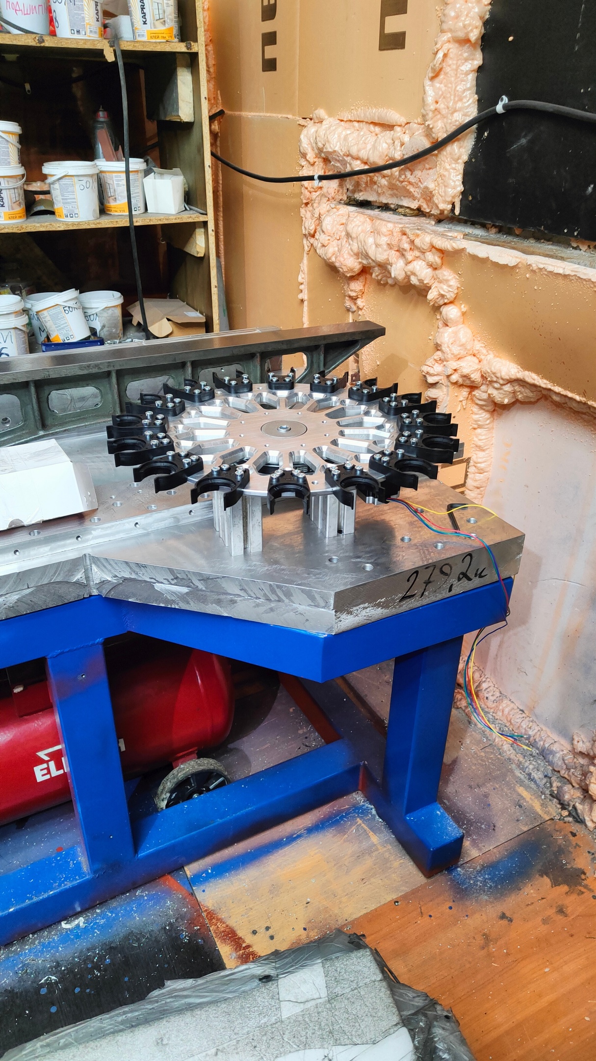

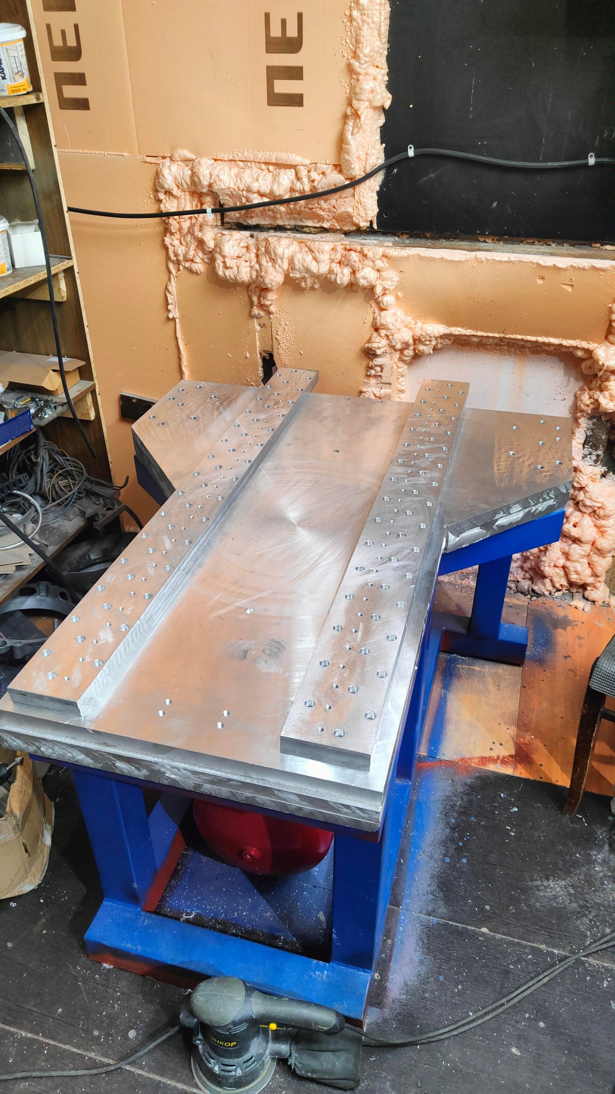

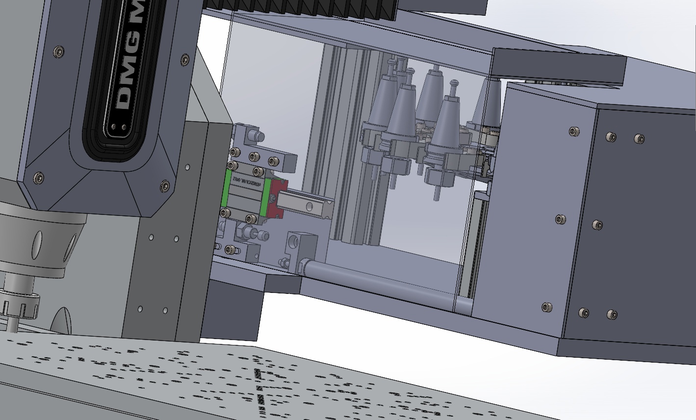

немного фоток по долгострою, работа идет чуть ли не каждый день над проектом.
шкаф, осталось подключить к станку. (4171 просмотр) <a class='original' href='./download/file.php?id=209848&mode=view' target=_blank>Загрузить оригинал (1.04 МБ)</a>
балка портала (4171 просмотр) <a class='original' href='./download/file.php?id=209849&mode=view' target=_blank>Загрузить оригинал (1.27 МБ)</a>
балка портала
основание (4171 просмотр) <a class='original' href='./download/file.php?id=209850&mode=view' target=_blank>Загрузить оригинал (1.53 МБ)</a>
основание

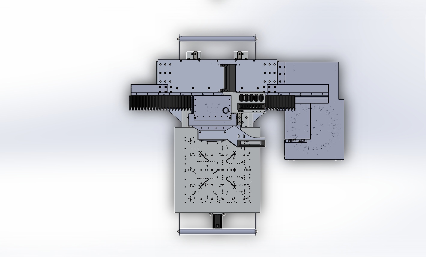

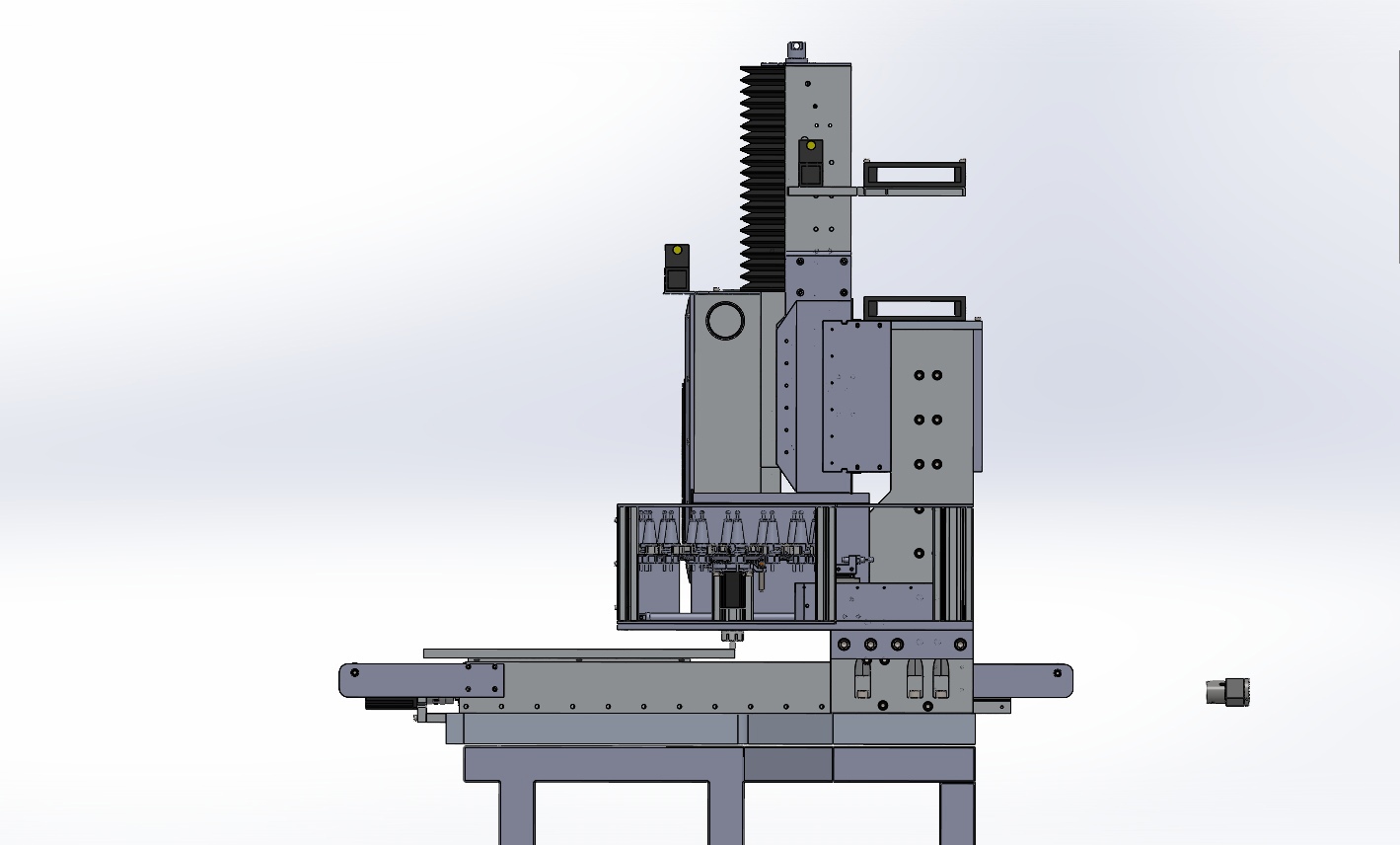

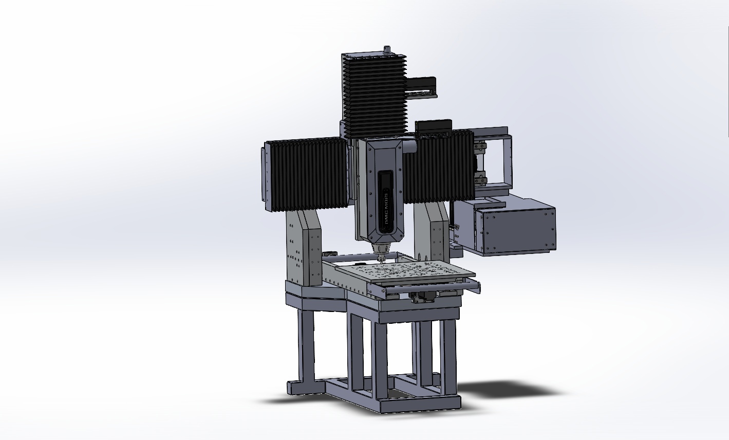

Задался вопросом что используют люди в качестве рулонной пылезащиты, какой материал. Я в своем последнем использовал резину маслобензостойкую но как оказалось она совсем не маслостойкая и поеэтому резину больше использовать не хочется а вот что на замену брать непонятно пока. Тем временем Собрана и проточена плита основания и балка портала. Протачивал плоскости на карусельнике большом совковом, обещали 2 сотки по факту вышло 6. Сшабрил сотки и устал, решил не заниматься мартышкиным трудом и заказал с али фольги разных толщин, от 0.01 до 0.05 , буду ей прокладывать рельсы. Собрана автосмена уже.Жду фотльгу и начинаю собирать раму уже, все детали для сборки рамы уже есть.

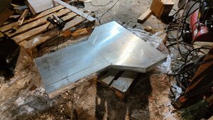

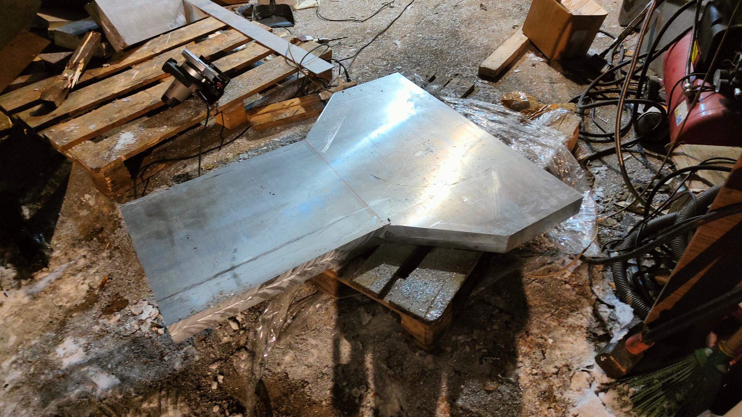

Вобщем пришла фольга с али. Начинаю делать и огорчаюсь еще сильнее от того как криво мне сделали и за что я собственно отдал 35 000р. Это еще сторговал а просили 50 000 вообще. 0.14мм вышла яма вместо 0.02. ладно , все равно делать но такое говно я и сам у себя бы мог сделать с перехватом. со ступенькой может но ровнее
https://www.youtube.com/shorts/FrLXwnI2iPY
ZSeRR1k1cZI.jpg (4039 просмотров) <a class='original' href='./download/file.php?id=211437&mode=view' target=_blank>Загрузить оригинал (217.06 КБ)</a>
составил матрицу искривления в солиде и немного подправил ее , усреднив результаты.

ridirt писал(а): ↑ какой материал
Для металообработки гофра изготавливается из Nylon PVC, для плазм/газосварки она особая, с покрытием.

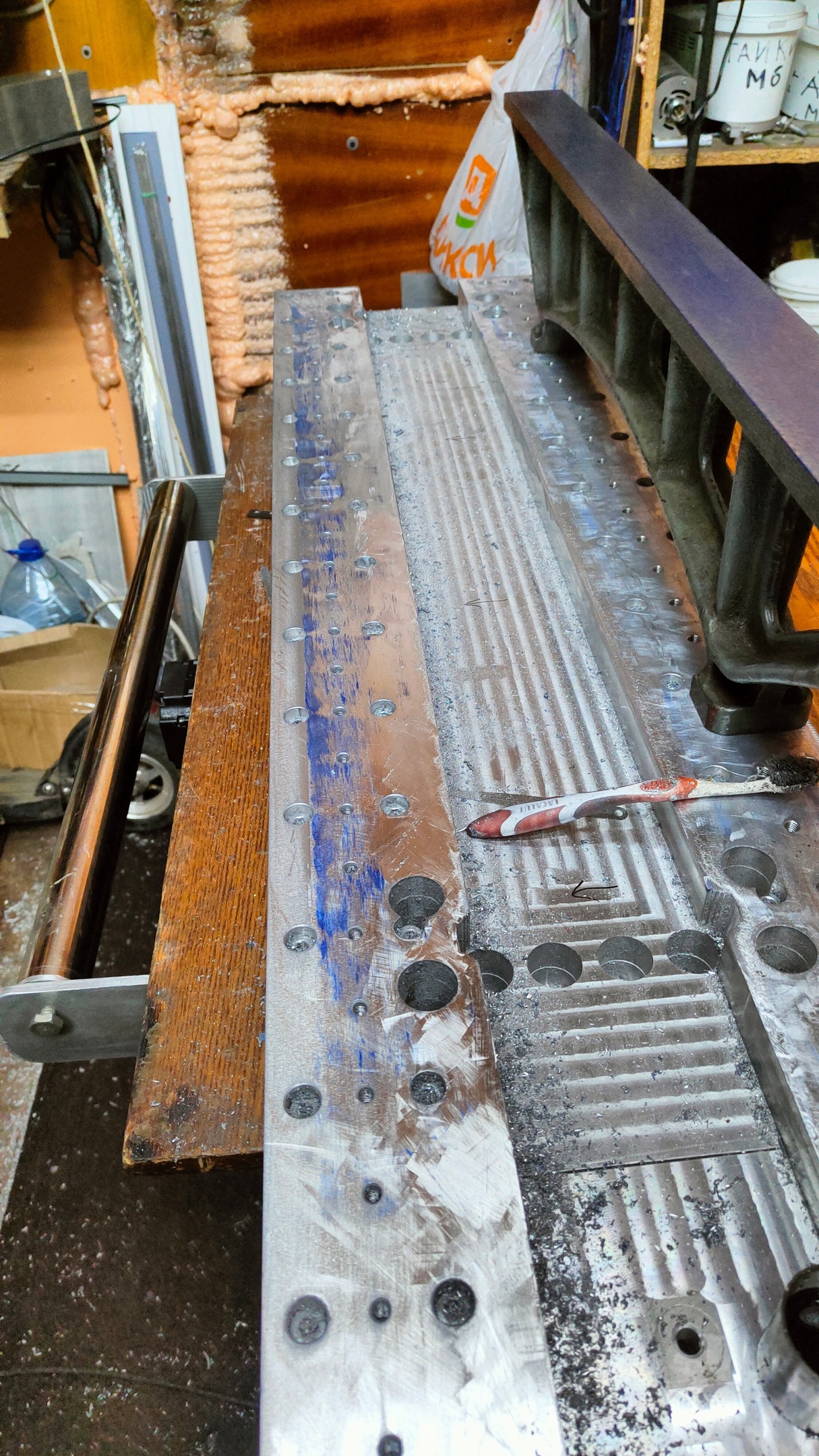

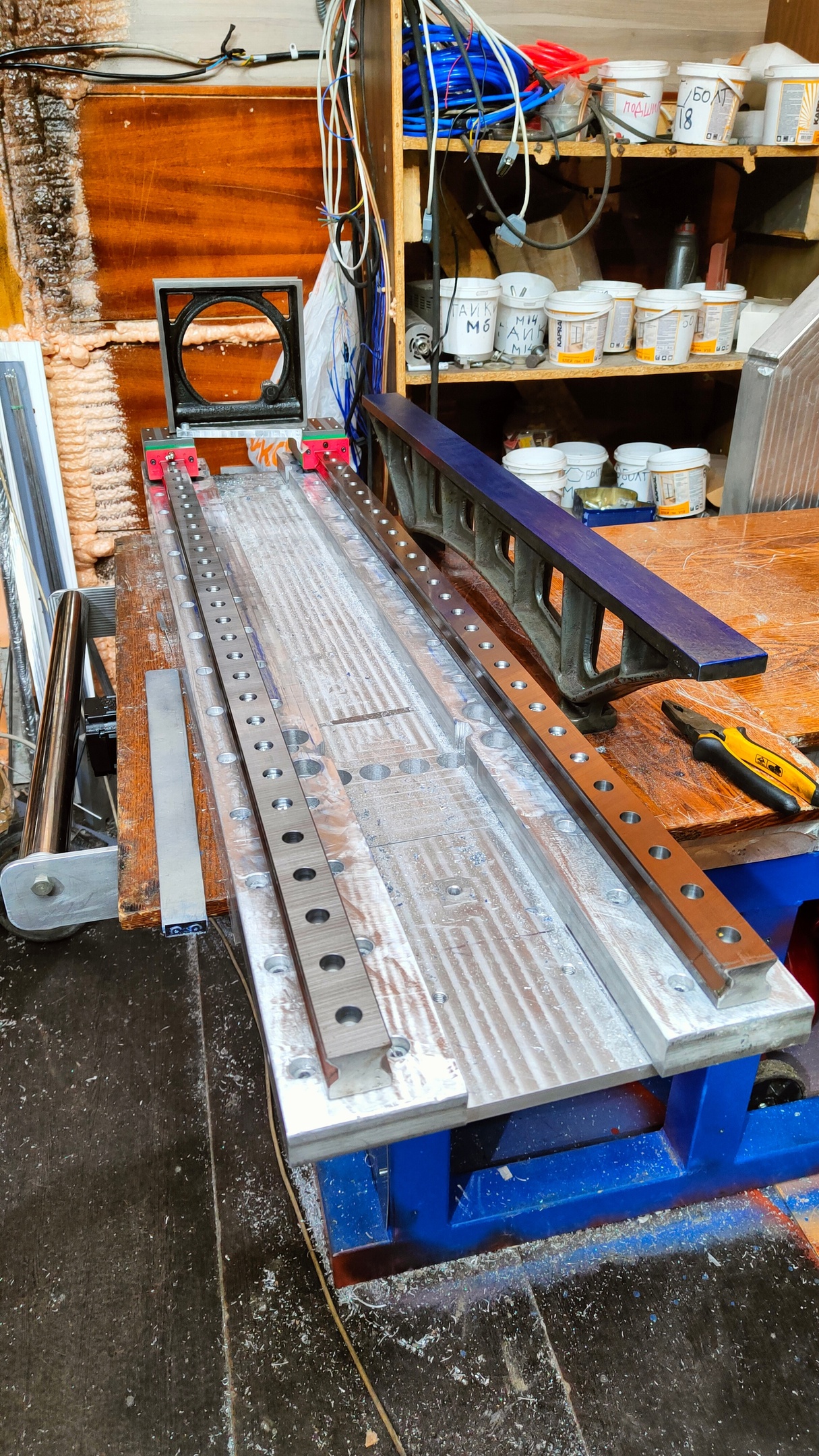

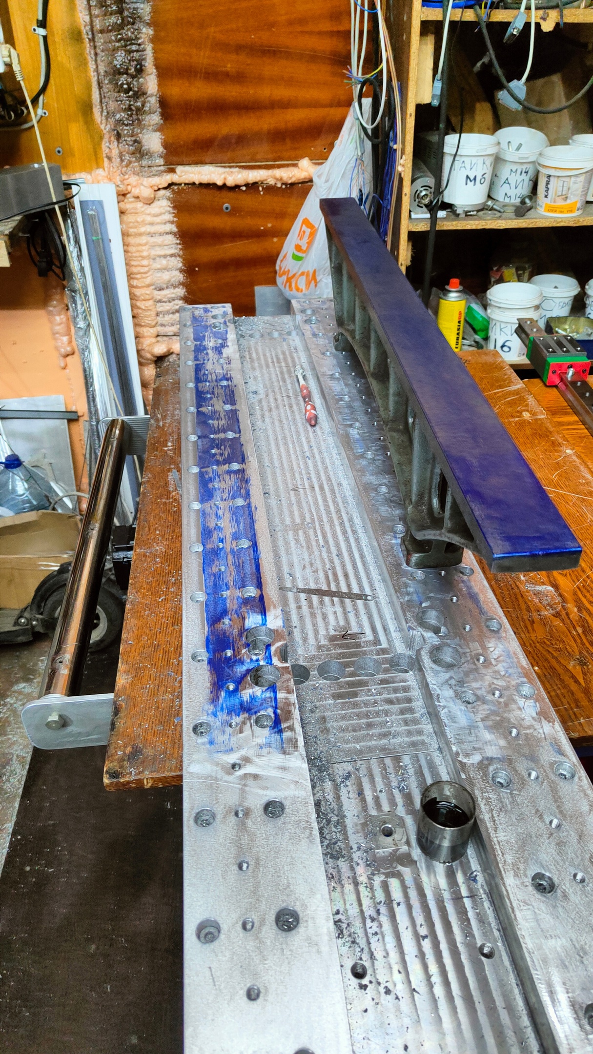

Закончена работа по выставлению рельс основания и рельс балки портала, на основании пришлось прокладывать неровности фольгой. Балку набрался терпения и вышабрил, было дольше но получилось точнее на основании был большой винт и шабрить его было неудобно поскольку было не убрать ничем еще шереховатость в центре плиты. Балку я в итоге прогнал на своем фрезере, стало чуть ровнее разброс вместо 0.15 получился 0.09 что заметно лучше, убрал задиры и шабрить было попроще. Теперь предстоит тяжелая работа по установке были так как это перпендикулярность по нескольким осям , и винт по балке, так как несмотря на ее толщину , стоит подложить под один из краев щуп в 1мм , рамный уровень 0.1 уже показывает винт в 4-6 делений шкалы.
fW4XK0vCulI.jpg (3896 просмотров) <a class='original' href='./download/file.php?id=211505&mode=view' target=_blank>Загрузить оригинал (1.14 МБ)</a>
kLRNQHbGtno.jpg (3896 просмотров) <a class='original' href='./download/file.php?id=211506&mode=view' target=_blank>Загрузить оригинал (1.01 МБ)</a>
ortx-WrNxjA.jpg (3896 просмотров) <a class='original' href='./download/file.php?id=211507&mode=view' target=_blank>Загрузить оригинал (1.21 МБ)</a>
tgLx7yd2OhI.jpg (3896 просмотров) <a class='original' href='./download/file.php?id=211508&mode=view' target=_blank>Загрузить оригинал (930.39 КБ)</a>
xwXjEHbT8c8.jpg (3896 просмотров) <a class='original' href='./download/file.php?id=211509&mode=view' target=_blank>Загрузить оригинал (1.15 МБ)</a>
Besprizornik
Сообщения: 309
Зарегистрирован: 19 сен 2022, 15:05
Репутация: 8
Настоящее имя: Василий
Re: Долгострой по металлу 700*700 из глыб люминя
Сообщение Besprizornik »
Жирновато как-то краски намазано. Для контраста тонкий слой хорошо так- после шабрения протереть уайт-спиртом, сохнет быстро контраст выше, особенно по чугуну.
ridirt
Сообщения: 654
Репутация: 277
Откуда: Спб
Сообщение ridirt »
жирновато но там лишь середина работы, на сегодня почти все что должно быть вышабрено уже готово. теперь все нужно выставить грамотно, на что уйдет может быть весь месяц, неделя уже прошла.

ridirt писал(а): ↑22 апр 2024, 04:24 ...теперь все нужно выставить грамотно...
Не просветишь, плиз, как в подобных станках перпендикулярность направляющих X и Y вымеряется?
ridirt
Сообщения: 654
Репутация: 277
Откуда: Спб
Сообщение ridirt »
kolika33 писал(а): ↑ как в подобных станках перпендикулярность направляющих X и Y вымеряется?
Есть разные перпендикулярности, в разных плоскостях и вариантов тоже много. Снизу у колонн прикручены подстроечные уголки для точного выставления перпендикулярности, большинство работ по подстройке перпендикулярностей и параллельностей происходит так подкладываются щюпы, протягивается все как только ровно становится разбирается и фрезеруется в соответствии с толщиной щупа, при более тонкой настройке уже шабрение. Приходится многократно все разбирать и собирать, винт по балке портала так же будет делаться , будет прикручена плита переходная по Z к кареткам, к ней рамный уровень, если рамный уровень покажет что то то подкладываем щюпы , если отклонения в сотки то шабрением правим на балке место стыковки с колоннами, если много фрезеруем место стыковки на самой колонне. Конечная параллельность при выставлении рельс балки будет достигнута путем установки линейки шд1000 через кмд 80 на рельсы и так же будет прокатываться индикатором по мостику кл0, чтобы получить разброс по прямолинейности не хуже 0.005мм
Вымеряется перпендикулярность по уголку, который прикручивается на струбцину одной стороной к рельсе Y (стола) а уже к плите Z ,будет прикручен индикатор который по другой части уголка будет ездить, показывая отклонения. Рельсы в данном случае на балке портала X должны быть предварительно выставлены на черновую.
