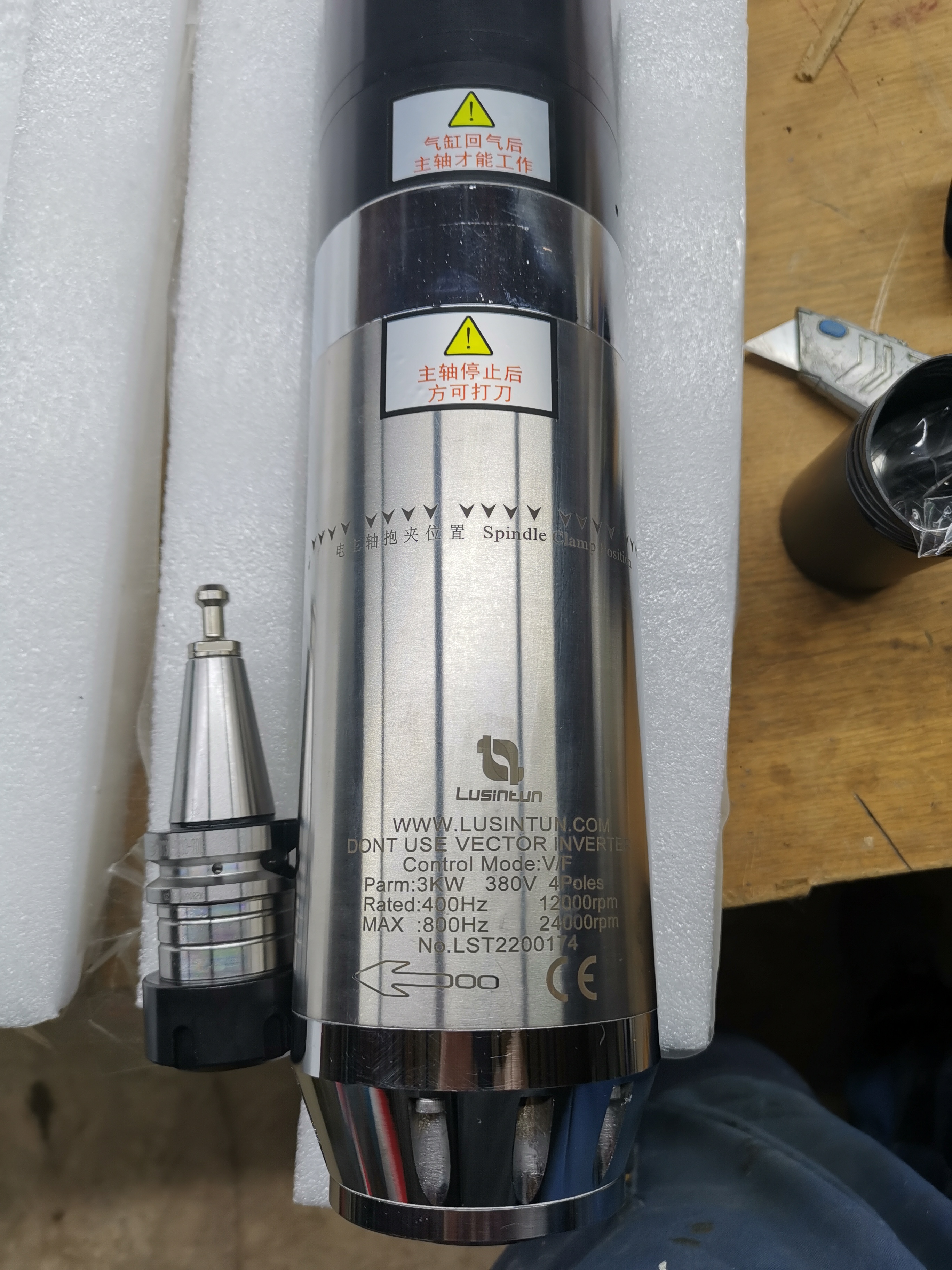

Мне не сложно доказать свои слова, а Вы сможете?
IMG_20220514_171328.jpg (3138 просмотров) <a class='original' href='./download/file.php?id=210818&mode=view' target=_blank>Загрузить оригинал (2.38 МБ)</a>
1.VFD selection:
(1)The use of vector inverters is prohibited, which
can easily cause coils to burn.
(2)The inverter applies a normal general inverter, the
control mode is V/F.
(3)The voltage of the inverter is consistent with the
spindle voltage.
(4)The maximum operating frequency of the inverter
should be greater than 1200Hz.
2.Inverter parameter settings:
(1)Voltage: body logo 220Vor380V
(2)Control method: V/F
(3)Carrier frequency: maximum
(4)Rated frequency: 400/800Hz
(5)Maximum frequency: body logo 600/800/1200Hz
(5)Minimum frequency: 100Hz
(6)Acceleration time: 10 ~ 15 seconds
(7)Death time: 10 ~ 15 seconds
(8)Motor category selection: high -speed/frequency
conversion motor

Я на всех своих шпинделях использую векторное управление. В том числе и на этих шпинделях уже более двух лет. Ни один не сгорел... При некорректной настройке инвертора можно сжечь обмотки, если не ограничить нижнюю частоту и пытаться работать на околонулевых скоростях, но это не проблема векторного управления, а проблема настройщика. А уж фраза "Частотное управление для них неприемлемо" абсолютно некорректная. Только изменением частоты и регулируется скорость вращения шпинделя, т.е. частотой управляется.

MiG77 писал(а): ↑ Если Вы можете настраивать такие шпиндели в векторном варианте
Главное ограничить нижнюю частоту, чтобы ни при каких условиях не работал на околонулевых частотах. Обычно 100Гц.
Остальные параметры с шилда шпинделя.
У каждого инвертора есть выходы. Релейный и как правило транзисторный. Их надо запрограммировать на "аварию" и сигнал подать на соответствующий вход ЧПУ. Все.

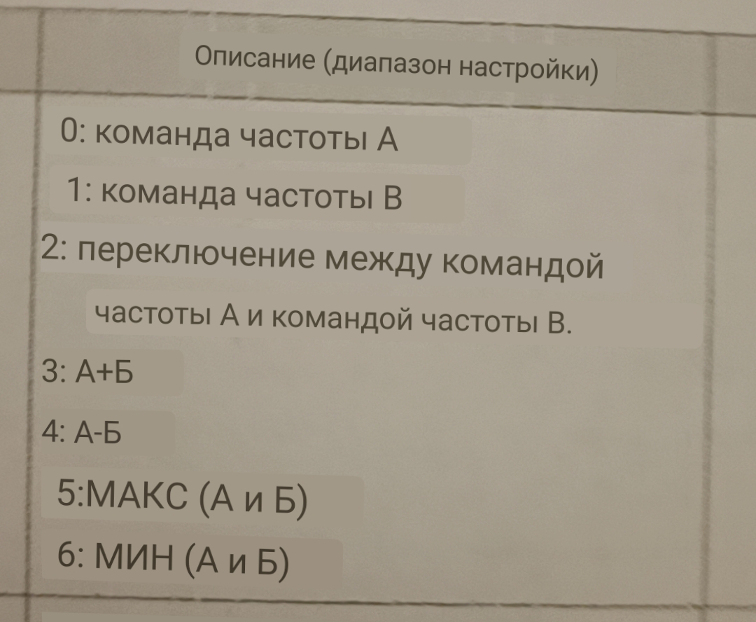

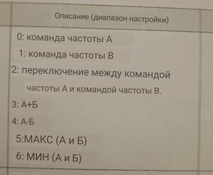

И так начнём с первой таблицы F 00.
Уже вроде определили что F00.00, ставим V/F conrol.
F00.01 ставим в зависимости от того от куда будет управление .F0.02 Это управление с модбас , пока нам не надо оставляем 0.
F 00.03 Максимальная выходная частота.( сейчас пока не разобрались как увеличить, оставляем по максимуму 320 герц).
F00.04 непонятная для меня строка. На ней остановимся пока не поймём что от нас хотят. Переводится как верхний предел рабочей частоты.
F00.05 переводится как нижний предел рабочей частоты .
Вопрос нахрена существует F00.03 где уже эта частота задана и чем она отличается от максимальной выходной частоты.
Далее до F00.09 Комбинированный режим источника частоты . Это это? пункты на фото. Кто знает с чем это едят, пишите . Кажется это что то для управления двумя двигателями.Пока остановимся на этом .
