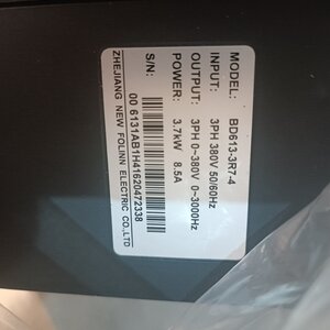

Самое настораживающее , то что в параметре максимальной выходной частоты ни как не увеличивается более 320.00. Написал на почту производителя пч в Китай, подожду , может ответят.

А Вы точно купили частотник на 3000Гц? Есть версии до 400Гц. С виду одинаковые, а прошивки разные.

Судя по тому что написано на наклейке да. И ещё у продавца спрашивал , уточнял. Не думаю что так злостно могут обмануть.

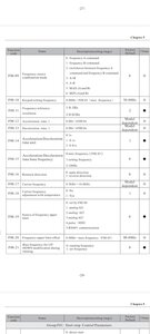

Там может быть две "скорости"
0 - до 320 Гц
1 - до 3000 Гц
Такие частотники точно есть
Т е параметры нужно докрутить
PS Есть параметр F0.18? 0 - до 300, 1 - до 3000

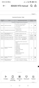

К сожалению не нашёл таких настроек.

kurara писал(а): ↑ К сожалению не нашёл таких настроек.
Считаю, что в мануале к 600-му их может не быть. Ибо он никак не до 3000.
А в мануале к 613-му могут быть.

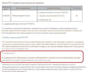

Режим какой стоит? F00.00

Евжений писал(а): ↑04 фев 2024, 22:37 Режим какой стоит? F00.00
Сейчас стоит 0.

Ну как бы да, если исходить из того, что векторное управление на больших оборотах асинхроннику как собаке пятая нога, то да, вероятность того, что при его отключении мозг частотника справится с частотой 3000 увеличивается.
И где-то недавно я уже слышал, походу здесь же, что для достижения таких частот векторное управление следует отключить.
Так что 2 надо пробовать поставить.

2ку надо ставить, все шпиндели Лисентун работают только V/F . Частотное управление для них неприемлемо.

В Мануале который у меня 0 это выключенный вектор.

Нет, только 2.Поставьте 2ку и скорее всего у Вас включатся полностью частоты.

MiG77 писал(а): ↑05 фев 2024, 09:12 Нет, только 2.Поставьте 2ку и скорее всего у Вас включатся полностью частоты.
Ок. Спасибо попробую.
