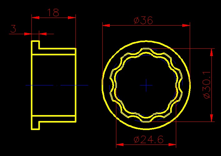

Mamont писал(а): ↑ внатяг через волнистую капролоновую втулочку
Виталий, а что за втулочка?

Вот такая втулочка. За счет волн ей есть куда сжаться как со стороны подшипника (30мм) так и со стороны швп винта (25мм)
Втулочка.jpg (6362 просмотра) <a class='original' href='./download/file.php?id=206699&mode=view' target=_blank>Загрузить оригинал (63.96 КБ)</a>

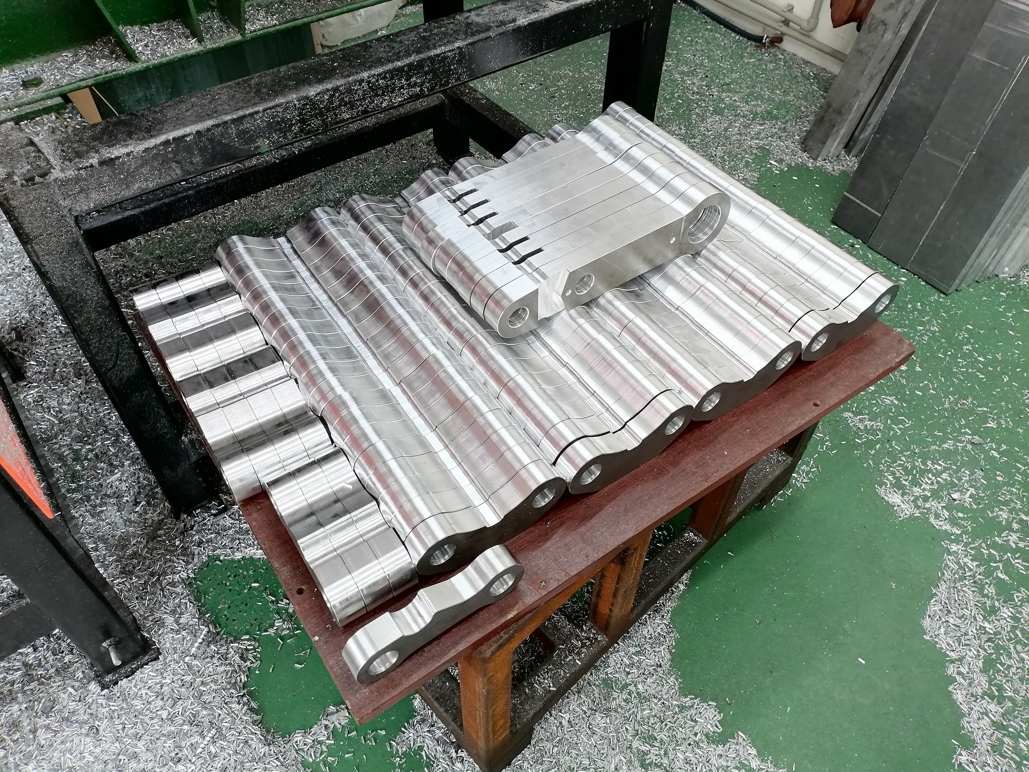

120кг плита люминия В95 толщины 25мм пошла на такие фиговинки.
Режимы реза 8.4мм в глубину, подача 1000мм/мин, обороты 3000, фреза 10мм 3 зубая, быстрорез.
Контур мелких звеньев за 2.5 минуты, большая 4.5мин
IMG_20230726_165926.jpg (5811 просмотров) <a class='original' href='./download/file.php?id=208438&mode=view' target=_blank>Загрузить оригинал (1.56 МБ)</a>

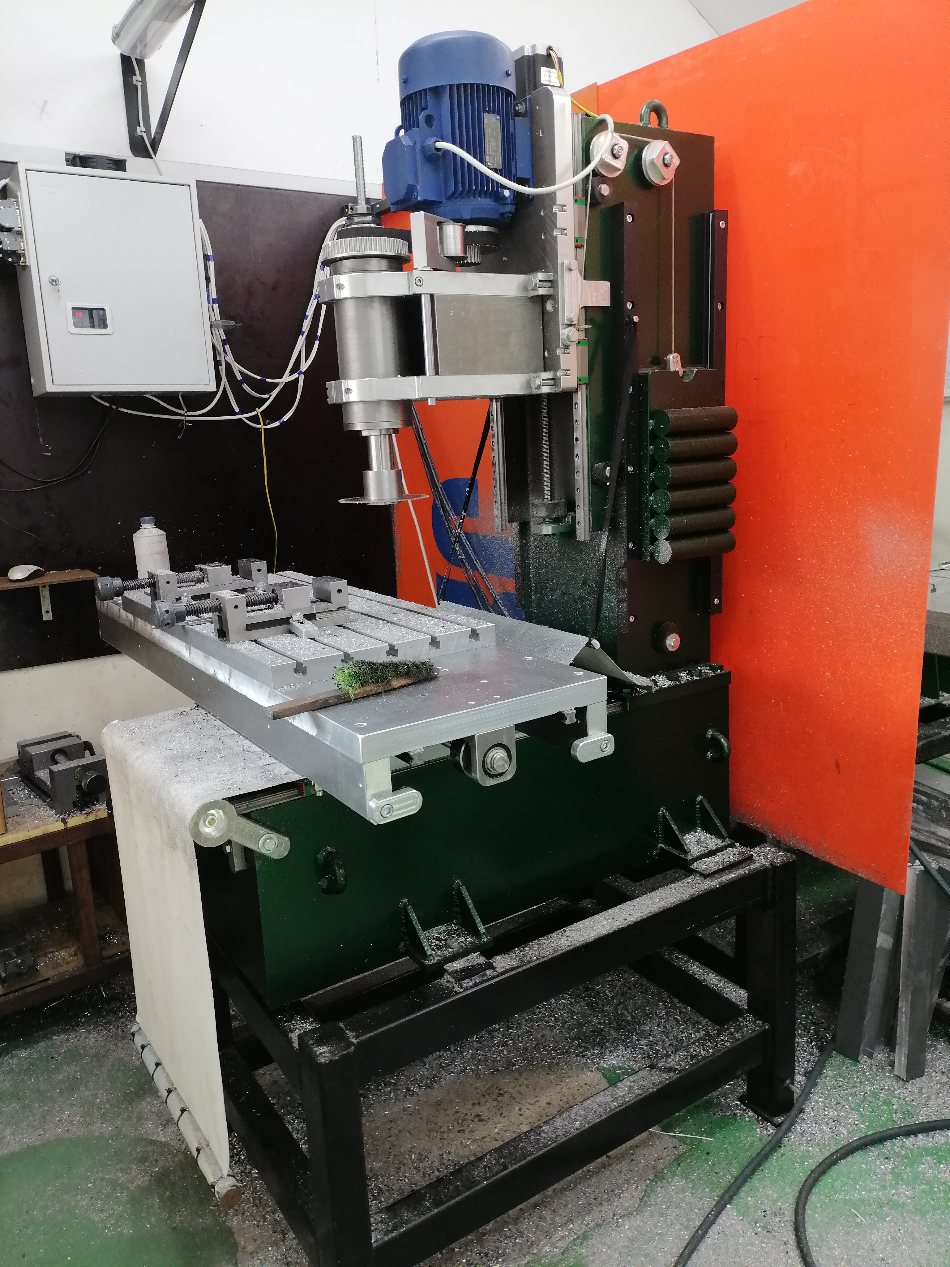

Швп Остались без защиты в итоге? Как хоть сейчас то станок выглядит есть фотки, можешь скинуть?

Без защиты только z ось.
IMG_20230717_092713_084838.jpg (5614 просмотров) <a class='original' href='./download/file.php?id=208986&mode=view' target=_blank>Загрузить оригинал (4.13 МБ)</a>

ну на малых оборотах может стружка так по цеху не разлетается. У меня даже под защиту в зазор 0.5 мм набивается стружки столько за месяц, что думаешь как так, магнитом чтоли ее туда затягивает. Думаю в следующем станке для защиты от пыли надо делать зазор как-то чтобы равнялся нулю.

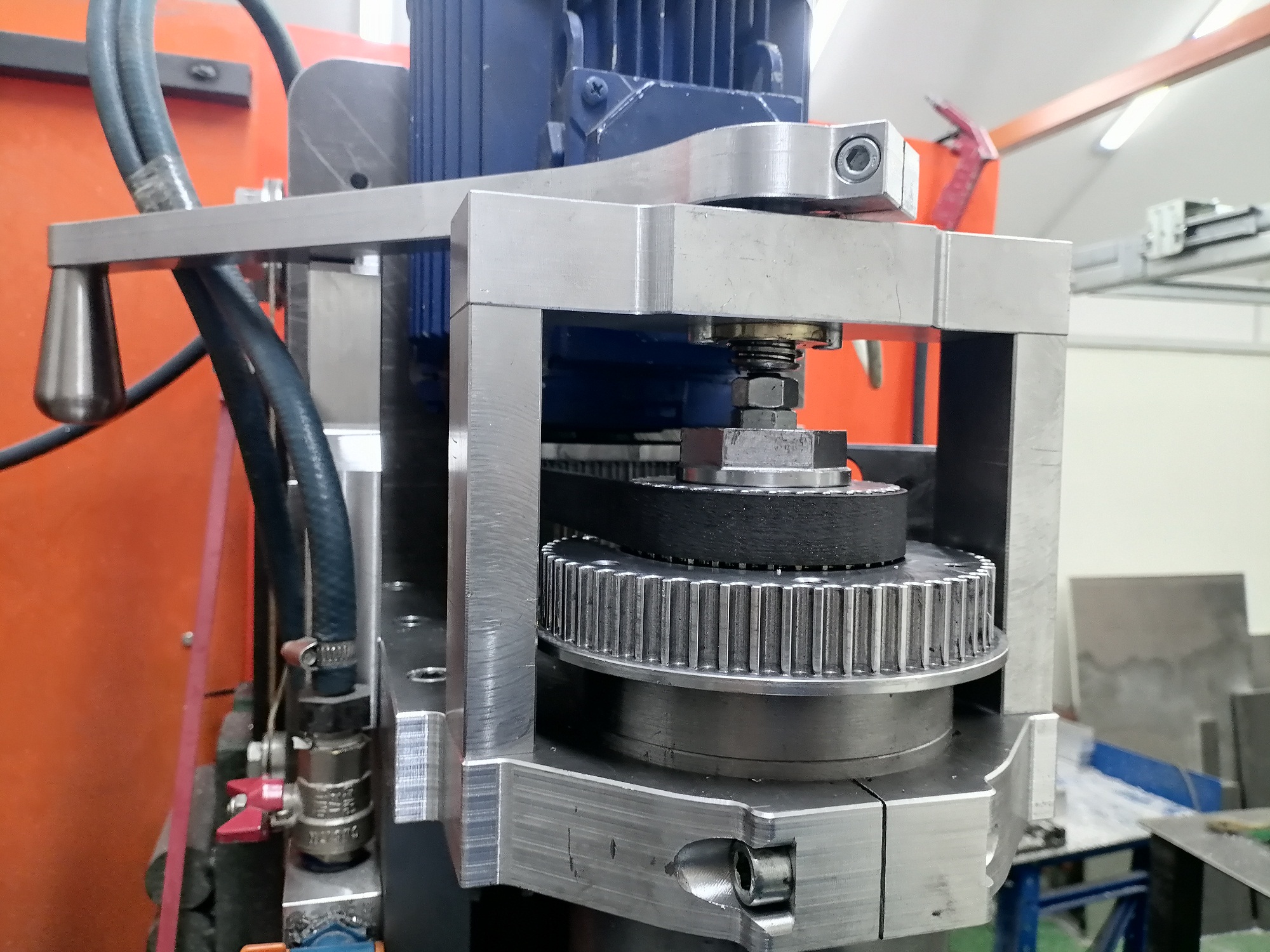

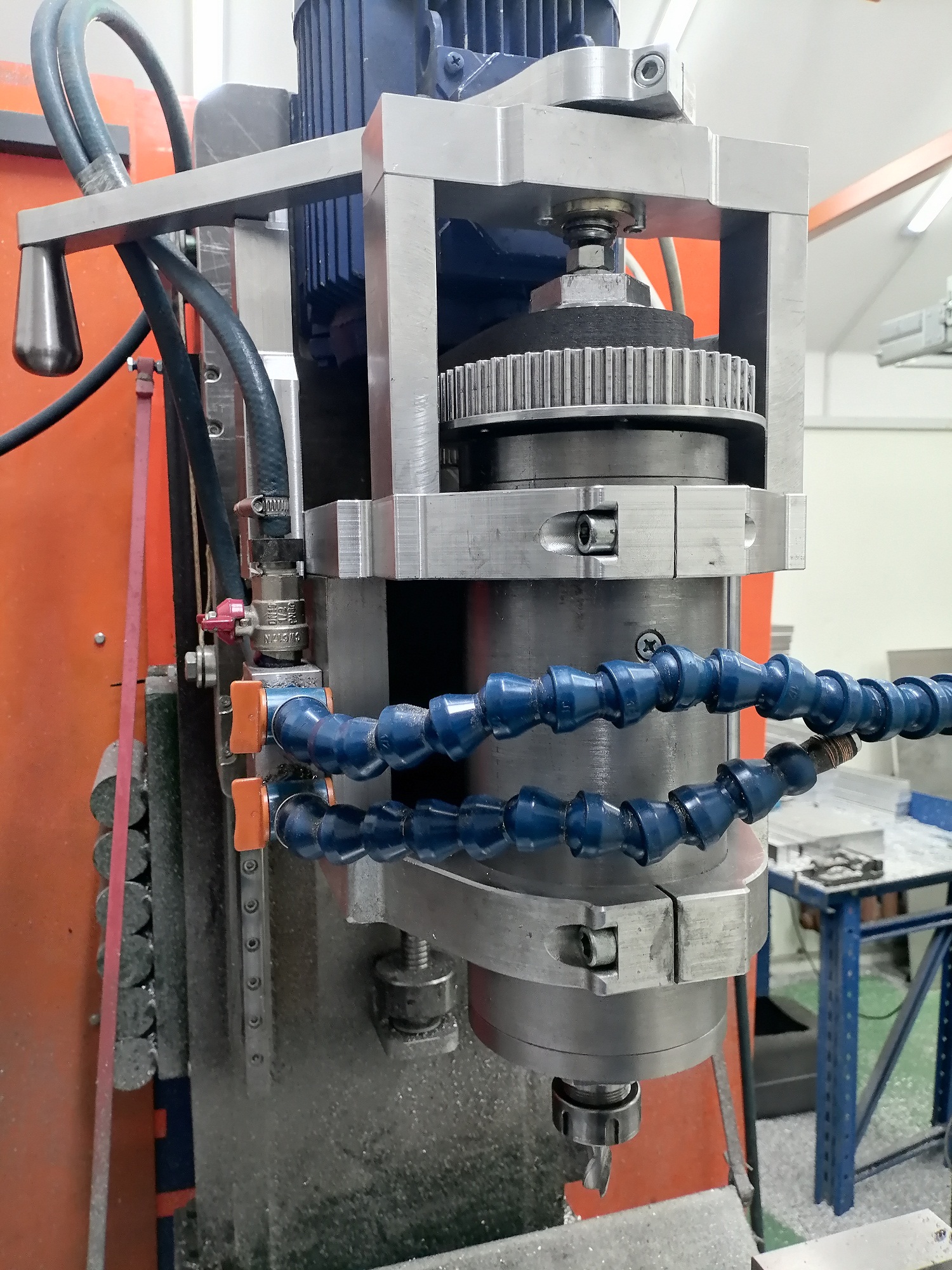

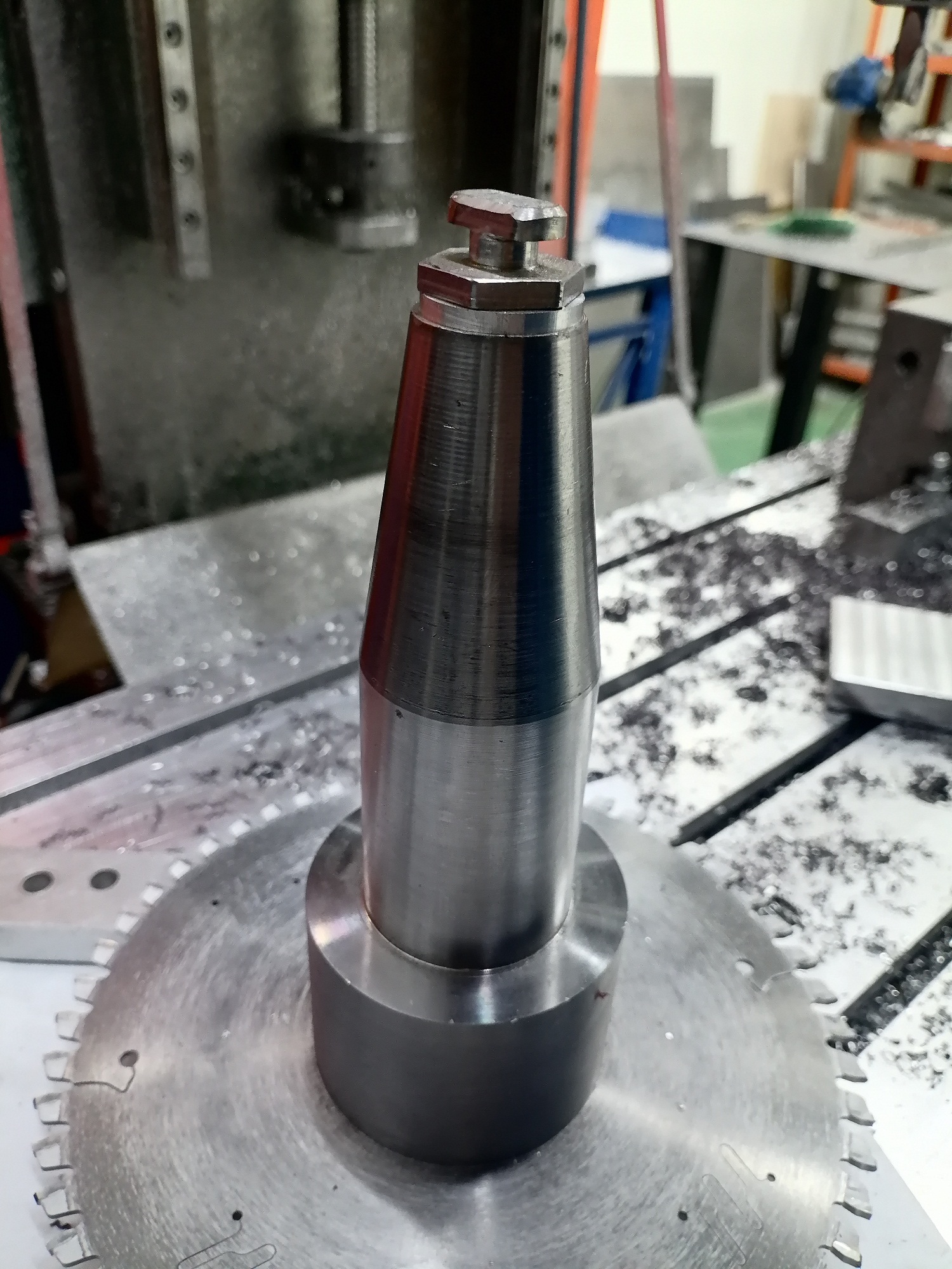

По месту сделал доработку шпинделя, добавил быструю смену инструмента.
Если-бы изначально проектировал под смену, может бы более элегантно вышло.
IMG_20240322_171041.jpg (2635 просмотров) <a class='original' href='./download/file.php?id=211354&mode=view' target=_blank>Загрузить оригинал (860.2 КБ)</a>
IMG_20240322_171048.jpg (2635 просмотров) <a class='original' href='./download/file.php?id=211355&mode=view' target=_blank>Загрузить оригинал (963.47 КБ)</a>
IMG_20240322_171105.jpg (2635 просмотров) <a class='original' href='./download/file.php?id=211356&mode=view' target=_blank>Загрузить оригинал (791.08 КБ)</a>
IMG_20240322_171144.jpg (2635 просмотров) <a class='original' href='./download/file.php?id=211357&mode=view' target=_blank>Загрузить оригинал (776.54 КБ)</a>

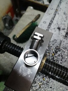

Натяг штревеля создается тарельчатыми пружинами, 12х25х1.5. по 3 паралельно. Всего в пачке 69 пружинки. Усилие удержания около 600 кг. На разжиме до 800.
Изза малой длинны пружинного блока. Т.к. сверлить закаленный до 45 hrc быстрорезным сверлом не удалось, сразу село. Сколько позволила длинна сверла с тведосплавными пластинами, столько и просверлили . Ппришлось деласть пипки с минимальным рабочим ходом от захвата до- разжима.
Блоков с инструментами пока мало, только один под цангу ег25, но скоро еще пару сделаем. Под заказ у нас около 1.5 месяцев ехать еще будет
