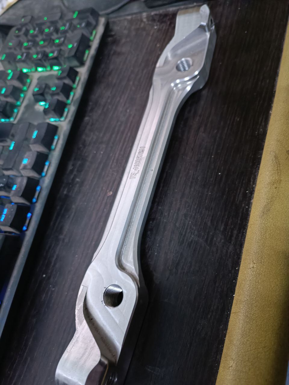

Ну и деталь для примера, 40х

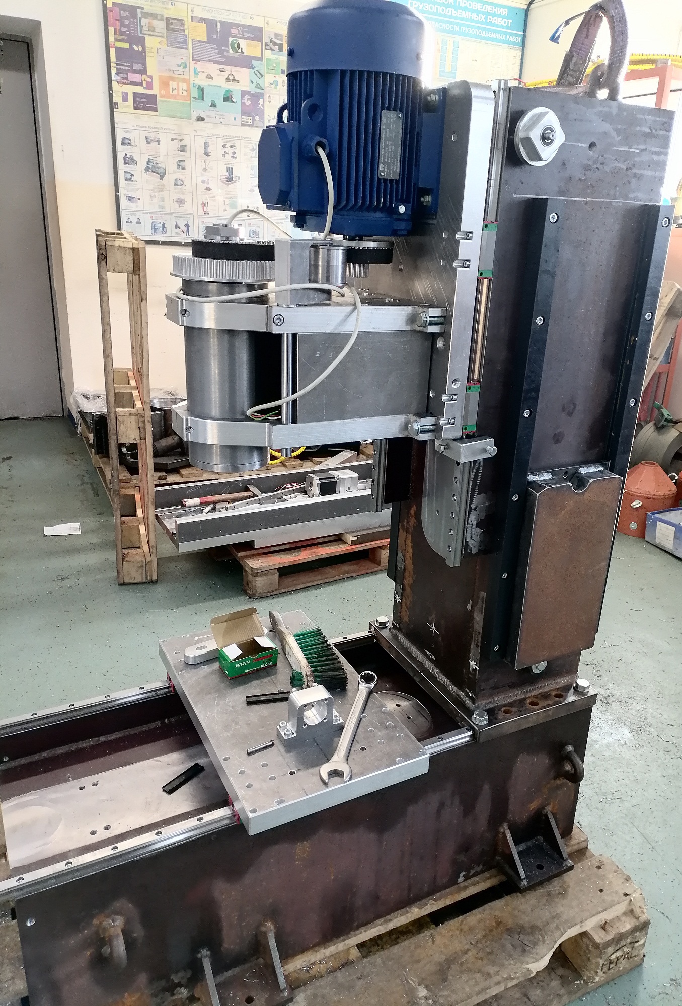

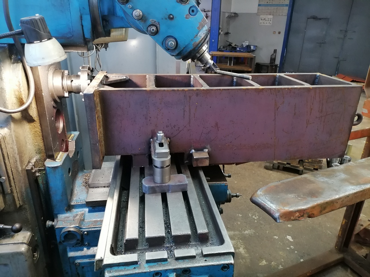

Фрезеровщиков, чутка разгрузившихся с основной продукцией, подзагрузил более важными делами. Пропылили станину колонну и подошву колонны.
Горизонтальный шпиндель очень полезная штука.

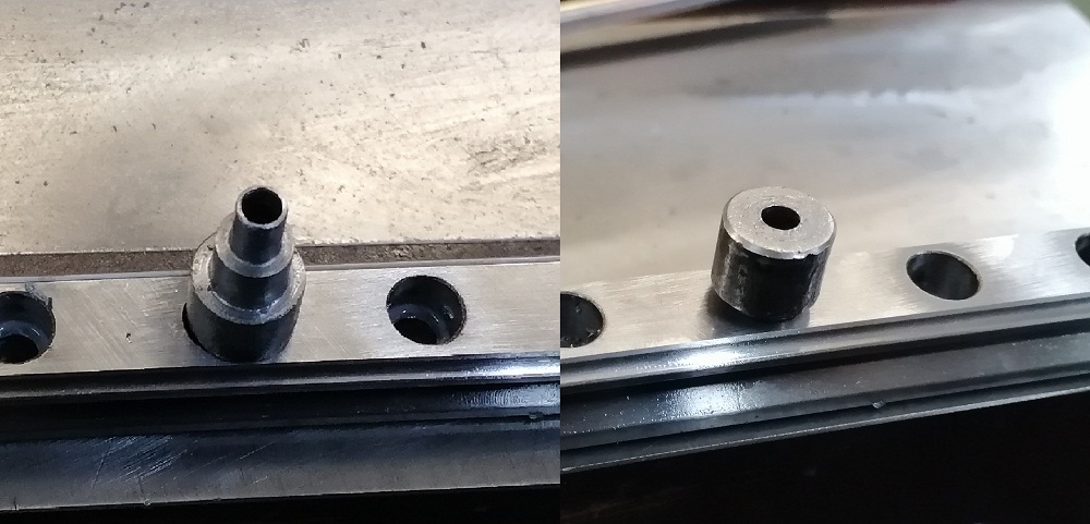

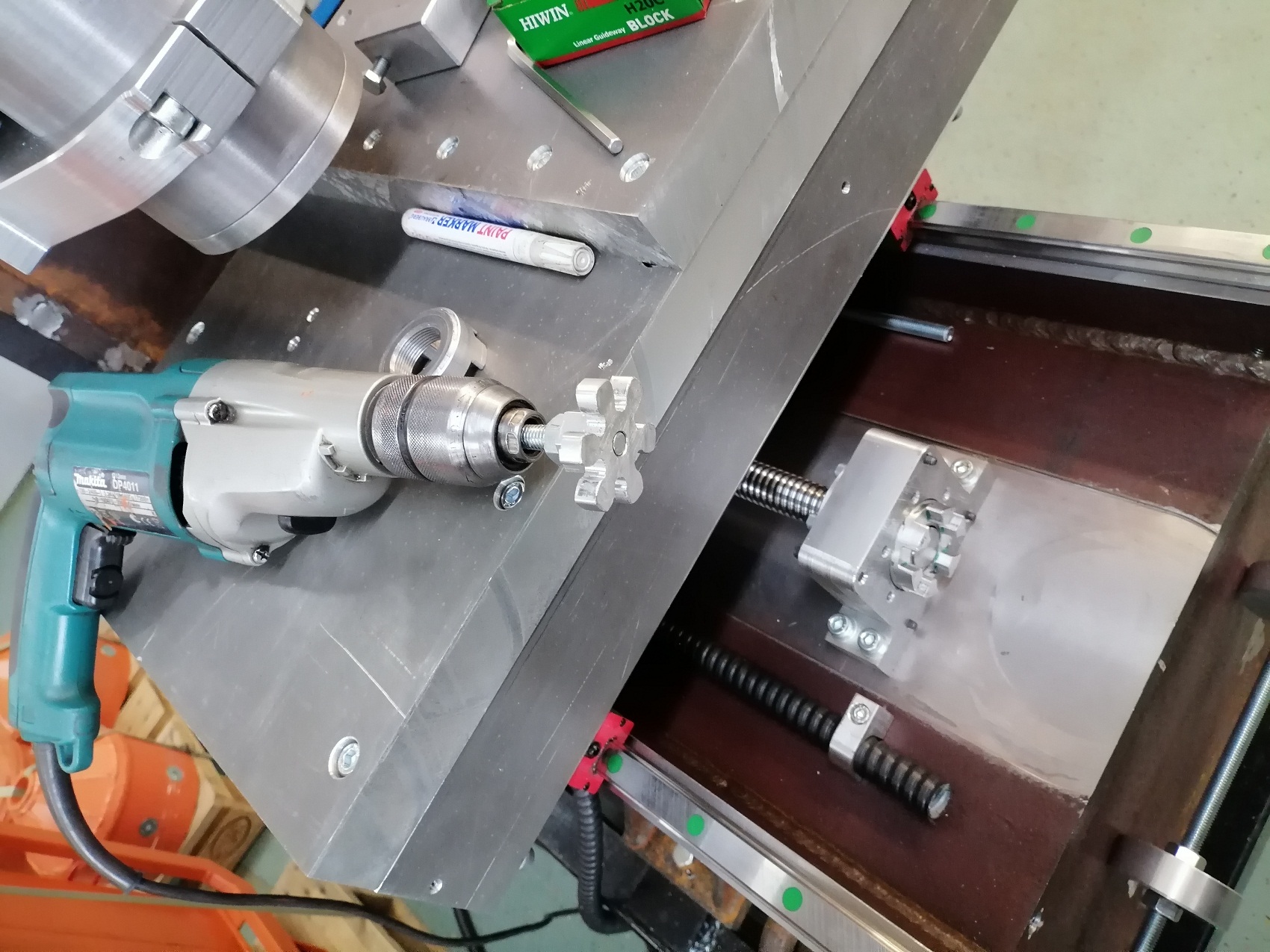

Использование втулки кондуктора значительно облегчило ручное сверление отверстий под рельсы. И сверло не уводило в сторону и обеспечивалась приемлемая перпендикулярность.

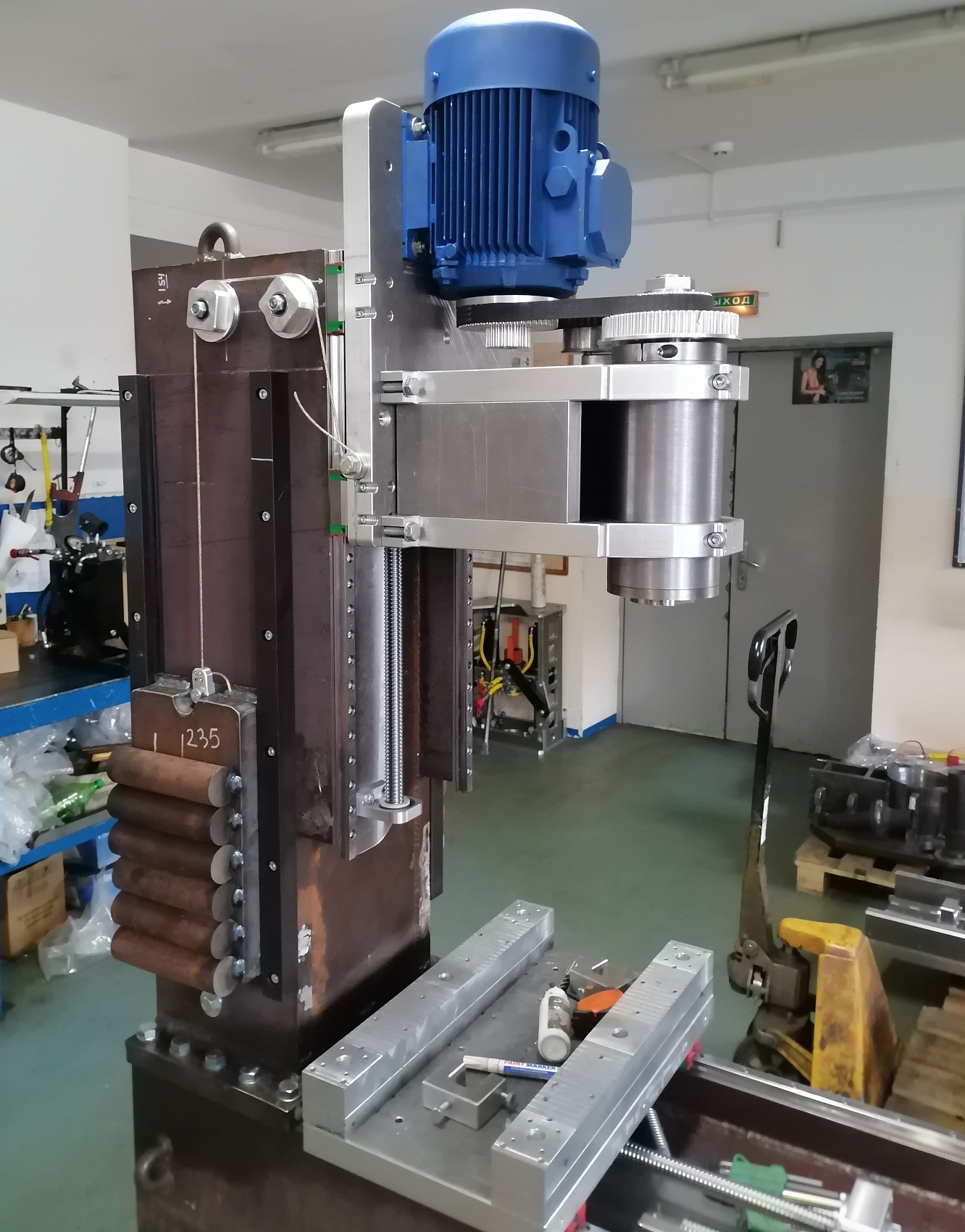

Как то так. Пару противовесов необходимо утяжелить еще на 25 кг

Mamont писал(а): ↑ Использование втулки кондуктора значительно облегчило ручное сверление отверстий под рельсы. И сверло не уводило в сторону и обеспечивалась приемлемая перпендикулярность.
Делал такую. До сих пор загадка, почему на большенстве производств чпу сверлят по разметке на глаз... Такая втулка стоит копейки...

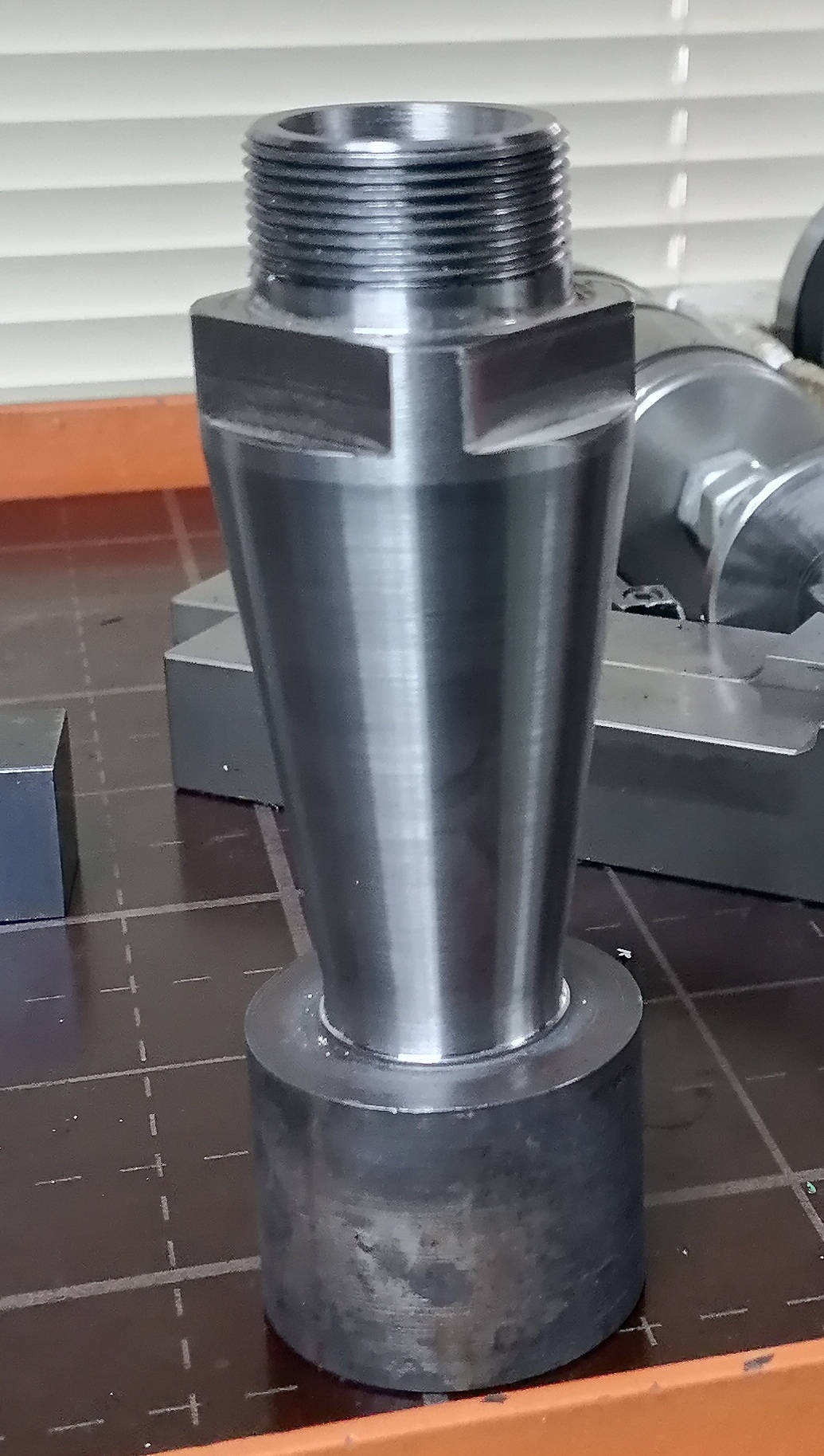

Для шпинделя выточили переходник на цанги ер25. Точили поэтапно: предварительная обдирка, потом закалка и чистовая обработка за одну устантвку (внешняя резьба и конусы).

Уравновешенная ось Z. Суммарный вес противовесов 75кг
