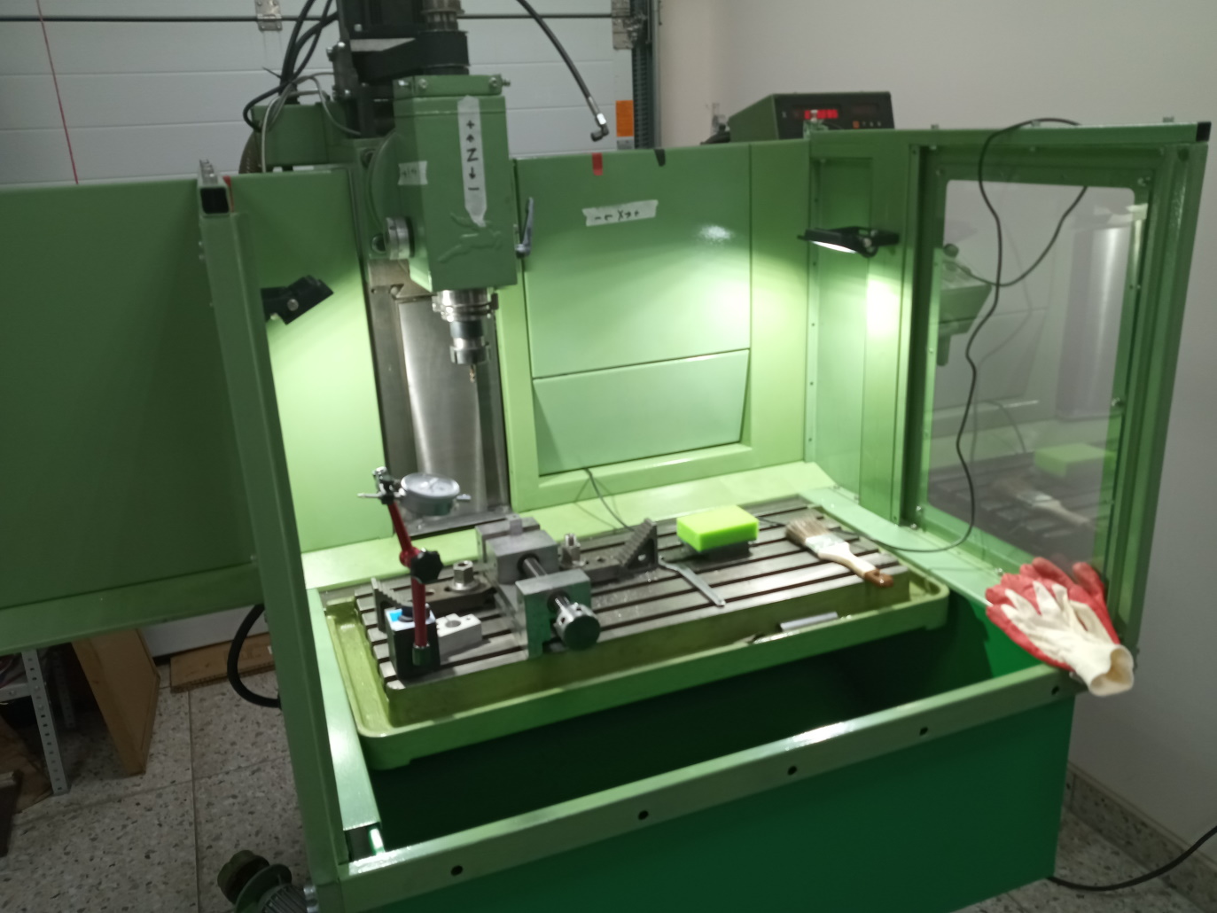

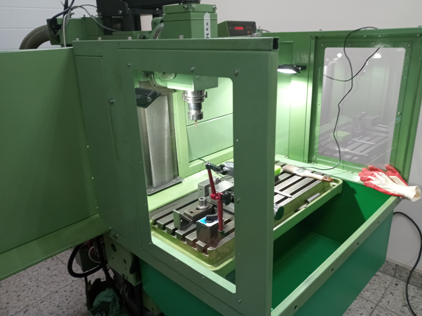

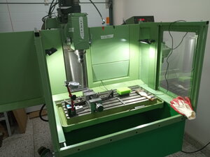

Сегодня опробовали защиту станка.
Защита станка (3550 просмотров) <a class='original' href='./download/file.php?id=206500&mode=view' target=_blank>Загрузить оригинал (270.75 КБ)</a>
Защита станка
Защита станка вид сбоку (3550 просмотров) <a class='original' href='./download/file.php?id=206501&mode=view' target=_blank>Загрузить оригинал (303.36 КБ)</a>
Центральная дверь пока снята. Из минусов защиты, она шумит и вибрирует в некоторых местах. Надо проверить, возможно она где-то трется, а не только вибрирует. Во все остальном одни плюсы, особенно когда работаешь с СОЖ.

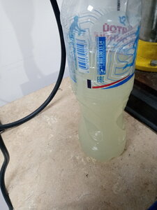

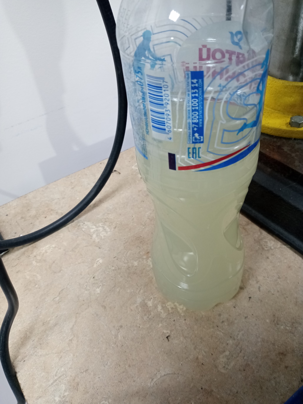

Использовал СОЖ Унизор-М, ожидал что ее 5% раствор будет молочного цвета, но нет.
СОЖ (3550 просмотров) <a class='original' href='./download/file.php?id=206502&mode=view' target=_blank>Загрузить оригинал (325.08 КБ)</a>
СОЖ
Система подачи СОЖ еще не сделана (нужно установить в шкаф частотник, вывести управление, провести трубки подачи СОЖ в рабочую зону), поэтому пока из бутылочки и шприца. Но чистота обработки с ней намного приятнее.

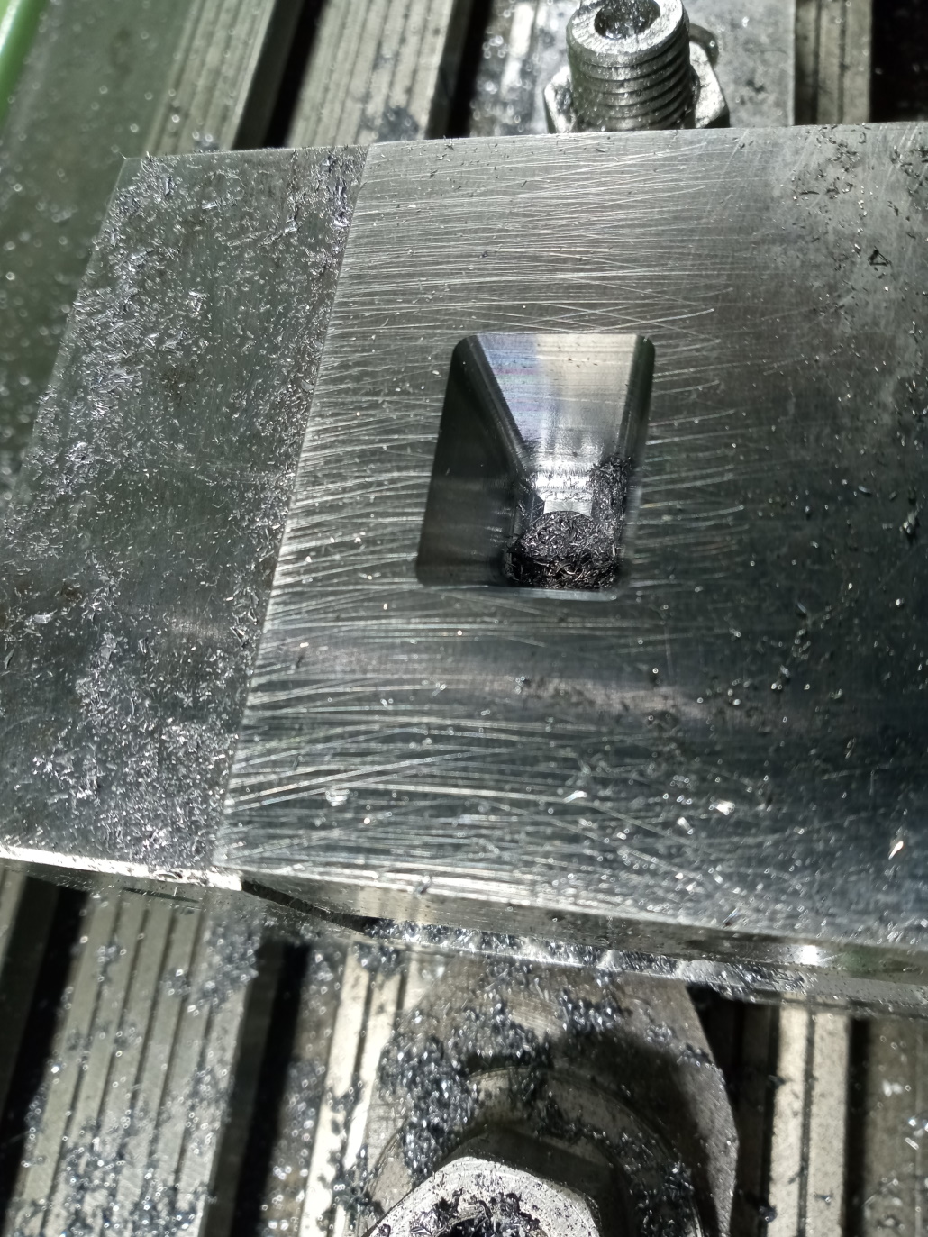

Обработка с СОЖ (3550 просмотров) <a class='original' href='./download/file.php?id=206503&mode=view' target=_blank>Загрузить оригинал (592.03 КБ)</a>
Обработка с СОЖ
Обработка почти получилась, есть какие-то небольшие зарезы фрезы по Х-су, повторяющиеся через 5мм по высоте обработки. Вероятнее всего фрезу отгибало (скорее всего не правильные режимы фрезы), и при повторных проходах в том же месте выполнение получалось "лучше". Может что-то намудрил в настройках SolidCam, надо разбираться. Нашел превосходное видео, по работе SolidCam в режимах HSR, 3D-Модель и HSS. https://www.youtube.com/watch?v=pscjMj9 ... mA&index=5
