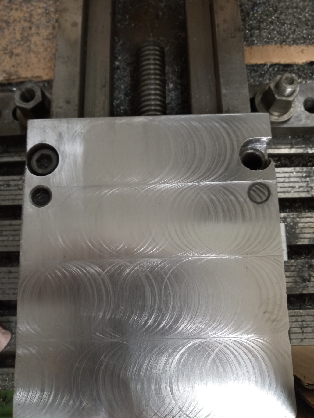

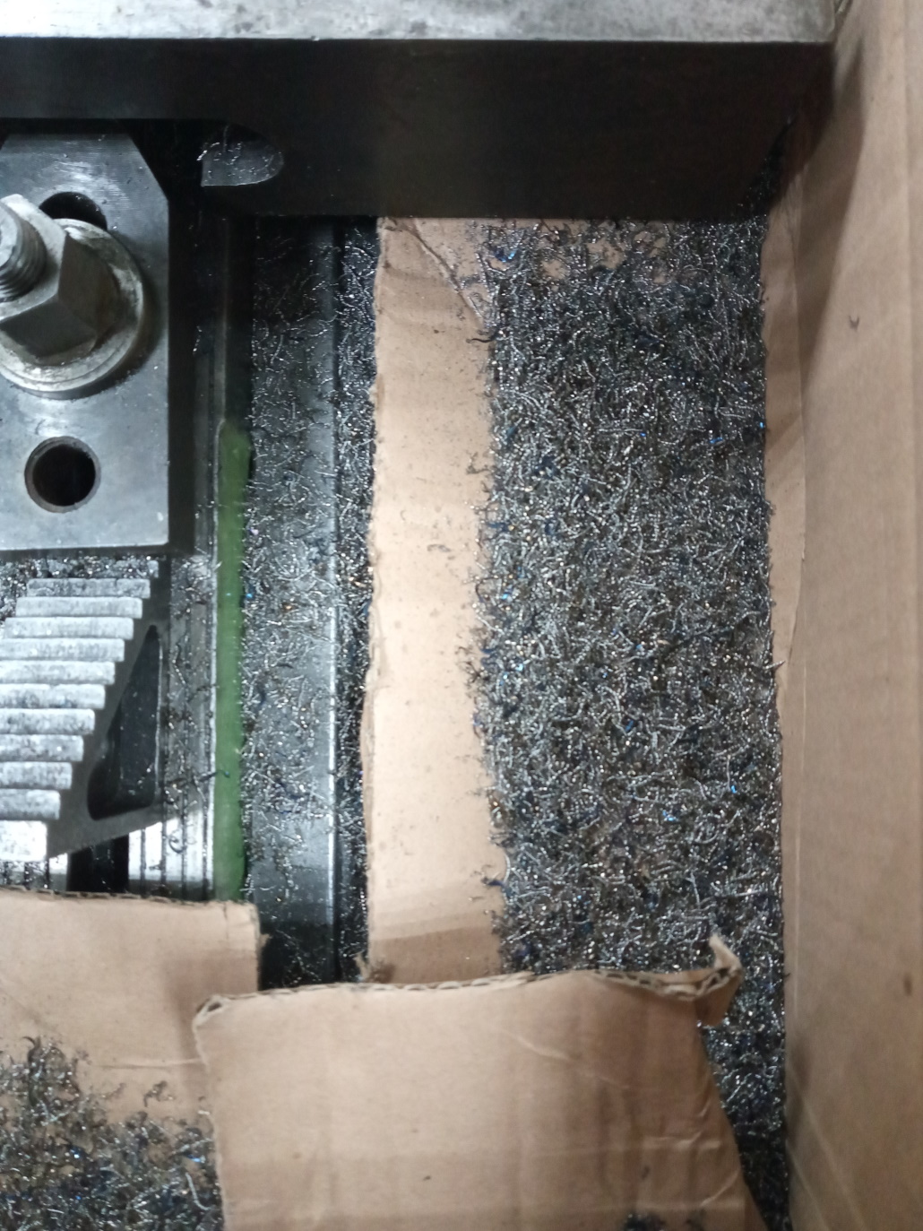

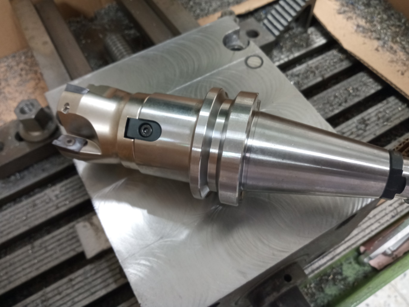

Получил первую стружку :) .
Обрабатывали тиски (3820 просмотров) <a class='original' href='./download/file.php?id=204379&mode=view' target=_blank>Загрузить оригинал (330.14 КБ)</a>
Обрабатывали тиски
Сама стружка:) (3820 просмотров) <a class='original' href='./download/file.php?id=204380&mode=view' target=_blank>Загрузить оригинал (482.66 КБ)</a>
Сама стружка:)
Фреза которой делали обработку (3820 просмотров) <a class='original' href='./download/file.php?id=204381&mode=view' target=_blank>Загрузить оригинал (277.45 КБ)</a>
