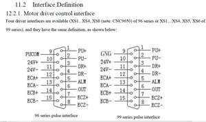

одно небольшое замечание - ко всем этим стойкам рекомендую интерфейсные платы входов-выходов соответствующие использовать . Всяко удобнее при подключении-диагностики работы внешних датчиков и прочего "обвеса" да и опторазвязка не помешает........
Shuric
Сообщения: 52
Зарегистрирован: 03 июн 2022, 13:54
Репутация: 5
Re: Помогите модернизировать 6720ВФ2 до современного ЧПУ
Сообщение Shuric »
niksooon писал(а): ↑ одно небольшое замечание - ко всем этим стойкам рекомендую интерфейсные платы входов-выходов соответствующие использовать .
Хорошее замечание, спасибо. Все удобнее к винтам прикручивать чем в DB разъем паять, по поводу развязки, смотрел мануал там 24вх и 24вых оптоизолированных уже. Также пока читал инструкцию к адтечу написал продавцу по поводу этой картинки
control interface.jpg (2764 просмотра) <a class='original' href='./download/file.php?id=203774&mode=view' target=_blank>Загрузить оригинал (113.6 КБ)</a>
На это он вот что ответил:
the EA+ - EB+ - EZ+ - have no any function. if you connect it.it just display pulse. even can't convert to coordinate.
10 years ago we design this hardware .reserve A B Z phase for Axis feedback. but finally give up this function
Типа мы 10 лет назад когда проектировали хотели фидбэк, но перехотели, зарезервировали контакты и бросили на пол пути)
Кстати он на почту отвечает оперативно, что радует.

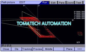

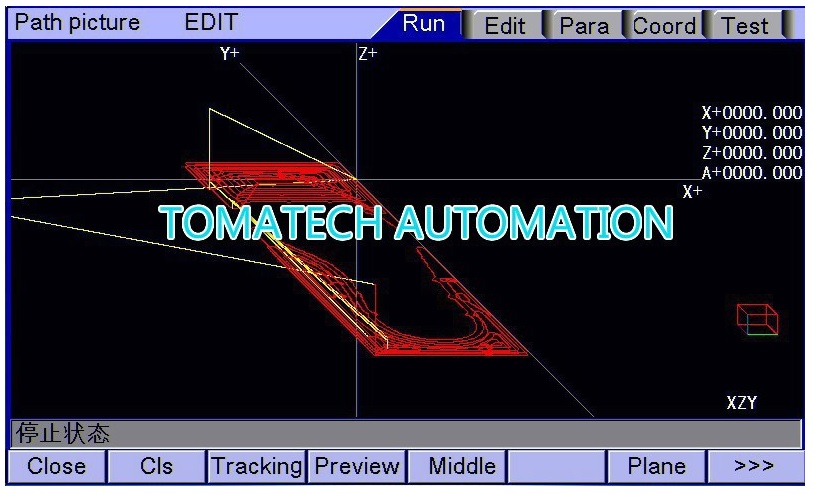

Так понимаю у этих стоек нет визуализации? Не видно на экране где сейчас инструмент относительно программы. А это бывает нужным.
Shuric
Сообщения: 52
Репутация: 5
Сообщение Shuric »
aftaev писал(а): ↑ Так понимаю у этих стоек нет визуализации?
одеколон пишет что есть viewtopic.php?p=198877#p198877
визуализация.jpg (2756 просмотров) <a class='original' href='./download/file.php?id=203775&mode=view' target=_blank>Загрузить оригинал (108.58 КБ)</a>
Shuric писал(а): ↑ одеколон пишет что есть
Многие ЧПУ что то там рисуют. Можно увеличить на столько, чтобы было виден кончик инструмента?
