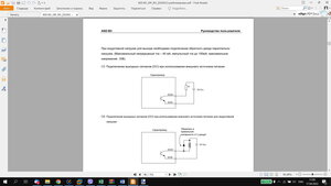

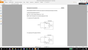

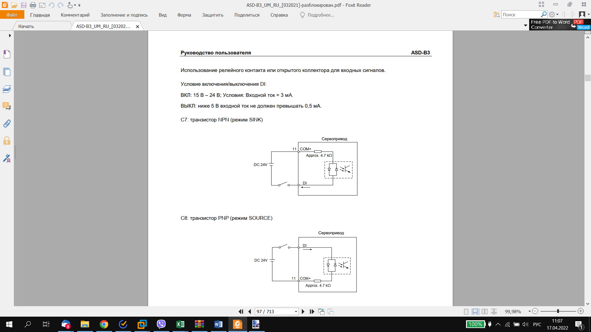

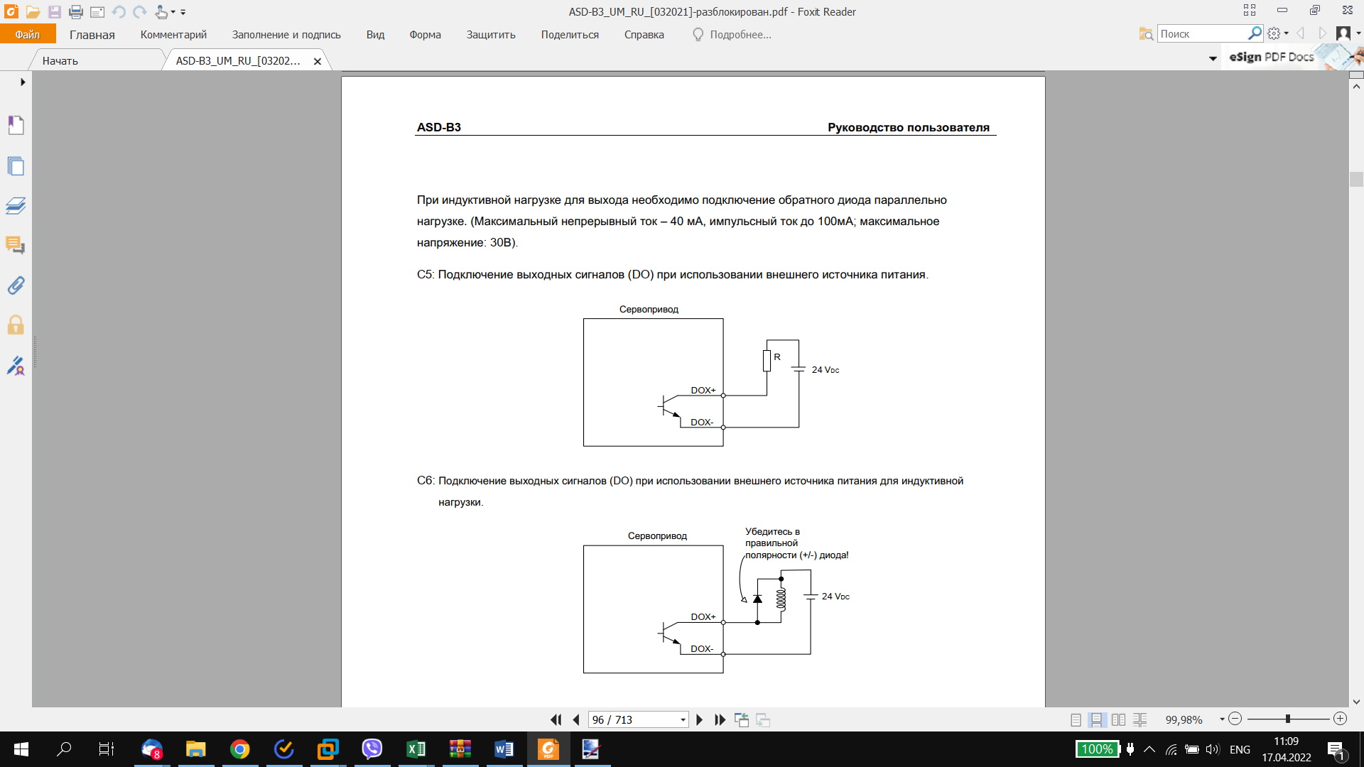

Возникло много вопросов по подключению входов\выходов Mesa 7I96 (только начинаю разбираться в электронике), документация на нее - http://www.mesanet.com/pdf/parallel/7i96man.pdf.
1. Начнем с входов, стр. 19 описания Mesa 7I96
ISOLATED INPUT CHARACTERISTICS
The isolated inputs use opto-isolators with a 4.7K input series resistance. This
results in an approximate current draw of 5 mA at 24V. The inputs will operate with +-4V
to +-36V signals relative to input common. Isolated inputs are relatively slow and not suited
for signals faster than about 5 KHz.
For PNP type sensors or switches with a common positive, the input common pin
is grounded and the sensor or switch applies a positive voltage to the input pin to activate

IO2.jpg (5825 просмотров) <a class='original' href='./download/file.php?id=202922&mode=view' target=_blank>Загрузить оригинал (240.5 КБ)</a>
На схеме изображен выход сервопривода который планирую подключить к входу Mesa 7I96 на прямую, с использованием внешнего источника 24 вольт.

IO.jpg (5825 просмотров) <a class='original' href='./download/file.php?id=202921&mode=view' target=_blank>Загрузить оригинал (226.72 КБ)</a>
На схеме изображен вход сервопривода, который планирую подключить к выходу Mesa 7I96 на прямую, с использованием внешнего источника 24 вольт.

tpolimer2000 писал(а): ↑ 2. Если использую общий минус для входов к Mesa 7I96, смогу ли подключить выход сервопривода (по схеме C5 на картинке) к входу Mesa?
Можно. +24в подается на DOX+, а с DOX- идет на вход месы.

tpolimer2000 писал(а): ↑ 4. Смогу подключить вход сервопривода (по схеме C8 на картинке) к выходу Mesa?
+24в идет на СОМ+ привода. GND, или же минус питания на плату меса выход-, а выход+ на привод DI.

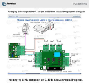

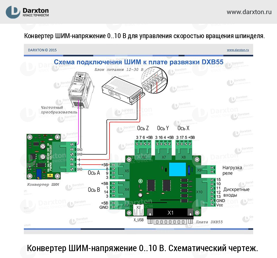

PWM_0_10V_DXB55.jpg (5612 просмотров) <a class='original' href='./download/file.php?id=203196&mode=view' target=_blank>Загрузить оригинал (404.29 КБ)</a>
PWM_0_10V.pdf
(1007.92 КБ) 339 скачиваний

tpolimer2000 писал(а): ↑ через конвертор ШИМ в напряжение 0-10V
В некоторых ПЧ есть настройка использовать 0-10в так и 0-5в. (но это на свой страх и риск - на прямую, без конвертера)
