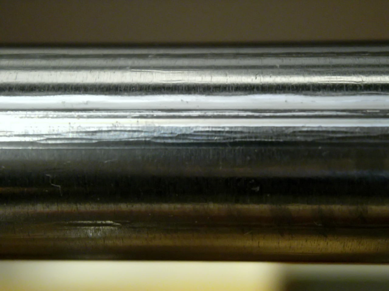

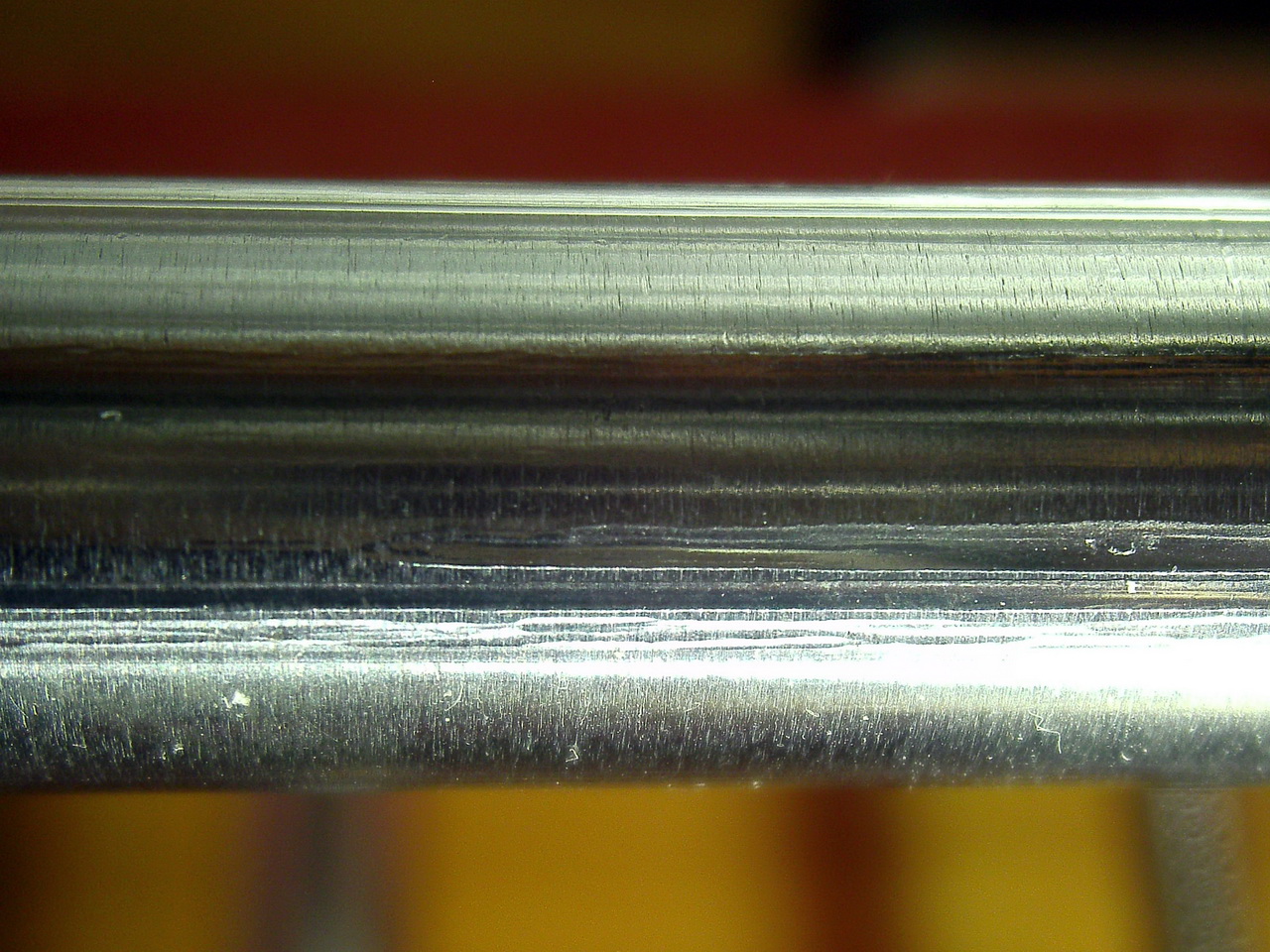

Привет всем!
У меня печальные новости. :(
Как-то мой станок стал звучать странно на скоростных перемещениях.
В основном, по оси Х. Перемещался с каким-то потрахиванием (не побоюсь этого слова).
Подергал я каретку и ужаснулся - люфты прям со щелчками! И не в узле винта, а на валах / подшипниках.
Тут же бросился к компу заказывать новые подшипники на Али.
И еще помацал валы оси Х. И ужаснулся еще раз! Это не "полированные линейные валы", а какая-то арматура для железобетона.
Причем с осью Y все нормально. Правда я те валы менял 2 года назад, а на оси Х стоят родные уже 3.5 года.
Теперь уже я кинулся к компу покупать валы. Хотел у того же продавца, у которого заказывал удлиненные для оси Y.
Но теперь доставка от него стоит 1500 р :( А жаль. За 2 года на тех валах даже рисок не образовалось, хотя у меня под столом плита 3.5 кг висит.
У кого есть положительный опыт заказа у наших поставщиков?
PICT0005_m.JPG (1645 просмотров) <a class='original' href='./download/file.php?id=201216&mode=view' target=_blank>Загрузить оригинал (274.45 КБ)</a>
PICT0008_m.JPG (1645 просмотров) <a class='original' href='./download/file.php?id=201217&mode=view' target=_blank>Загрузить оригинал (280.13 КБ)</a>
PICT0010_m.JPG (1645 просмотров) <a class='original' href='./download/file.php?id=201218&mode=view' target=_blank>Загрузить оригинал (494.06 КБ)</a>

Печально, но увы на алике в основном такое и продают. Как уже писал, покупал в даркстоне валы 16мм, по ощущениям с закалкой все в порядке
У тебя висячие валы. Шарики прокатали канавки? - проверни чучуть вал и будут шарики кататся по нормальной поверхности

Mamont писал(а): У тебя висячие валы. Шарики прокатали канавки? - проверни чучуть вал и будут шарики кататся по нормальной поверхности
Да, я так и сделал. Это помогло на время - люфта со щелчками уже не наблюдается. Но эти валы уже все в рытвинах, т.к. я неоднократно менял их положение в ходе сборок/разборок станка. И кроме продольных канавок есть какие-то "диагональные", от которых поворотом вала уже не избавишься.

Курдль писал(а): Привет всем!
Втулки с фланцевым креплением? Советую проверить перпендикулярность фланца к самой втулке. У меня комплект кривых лежит от пурилоджика) На станке стояли. Как раз такие же канавки были, и по диагонали то же. Если втулки ровные, надо посадочные плоскости проверить. Когда под углом зажимает, вся нагрузка идет на один - два шарика. А диагональные появляются вместе, где шарик уходит в канавку обратного хода, он туда как раз под углом заезжает.
На даркстоне вроде как твердые валы есть, типа подшипников. Сам не брал, но на сайте видел.
